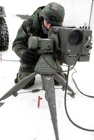

لاحظ بهذة الصورة مكان وحدة المراقبة المتقدم التي تقوم بتشغيل نظام تحديد الأهداف بالليزر LTD.

لكن عندي سؤال بخصوص الاضاءة الليزرية حقيقة اظن انها بالنسبة لدبابة مثلا فان مدة 15 ثانية كافية حتى لتحديد مكان التوجيه الليزري العدو
فعلا اخي الزعيم هذة الفترة جداً كافية لدبابة او ألية مزودة بنظام تحديد اشعة الليزر لتفعيل المضادات Countermeasurs او كشف مصدر الليزر .
وتعتبر هذة الحالة من نقاط الضعف الأساسية للقذيفة اضافة الى الحاجة الى اجواء صافية بدرجة كبيرة حتى يتم اطلاق القذيفة.
