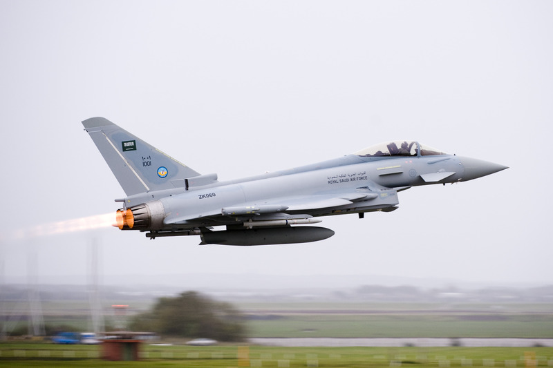

يوروفايتر تايفون طائرة قتالية متعددة المهام أوروبية من إنتاج شركة يوروفايتر جي أم بي أيتش. دخلت الخدمة في القوات الجوية لكلٍ من ألمانيا، أسبانيا، إيطاليا، والمملكة المتحدة، وقد وقعت المملكه العربية السعودية عقدا لشراء 72 طائرة تايفون بقيمة بقيمة 4.43 مليار استرليني وهذه الطائرة تعتبر من الجيل الرابع المطور أو الرابع والنصف 4.5.
المواصفات
تتميز طائرة «التايفون» بتصميم إيرودينامكي عالي يمنحها قدرة عالية على المناورة حيث تعتمد الطائرة مبدئ الهيكل الغير المستقر إيروديناميكا وتحقيق الاستقرار المطلوب عن طريق أنظمة الطيران السلكي الحاسوبي الرقمي. أجنحة المقاتلة من النوع "المثلث" -دلتا- المصنوع من المواد المركبة في معظمه واستخدم في صناعة الهيكل والجناح مواد الكربون المركب والبلاستيك الزجاجي المقوى والتيتانيوم والالمونيوم. تستخدم جنيحات التقلب الأمامية في المساهمة في تحقيق مستوى المناورة الفائقة.
رغم أن يوروفايتر تايفون لا تصنف كمقاتلة خفيةإلا أن عناصراً في التصميم سمحت بخفض مقطعها الرإداري مقارنة بالجيل السابق من المقاتلات الأوروبية حيث صممت مداخل الهواء بحيث تخفي واجهة المقطع الأمامي لمروحة تربينة المحرك النفاث وهو يعتبر واحدا من أهم العواكس الرإدارية في أي طائرة نفاثة، ومع توفر القدرة على استخدام مواد ماصة للموجات الرإدارية في بعض مناطق الهيكل الخارجي نجح في التخفيض من المقطع الرإداري في الواجهة الأمامية من المقاتلة ولكن ليس لمستوى المقاتلات الخفية. تدفع هذه المقاتلة بزوج من المحركات النفاثة التوربينية عالية الادء من طراز EJ200 يولدان معا ما مقدراه 18.020 طنا من الدفع عند استخدام الحارق الخلفي. وبإمكانهما دفع المقاتلة التحليق بسرعة تفوق سرعة الصوت دون الحاجة إلى حرق وقود اضافي تطبيقا لمفهوم "التطواف الفائق" وعلى العكس من المقاتلة الأمريكية F-22 فإنه لا يعرف مدى فعالية تطبيق التطواف الفائق في المقاتلة الاوروبية.
وتساهم في إنتاج التايفون وهي مقاتلة اوروبية مطورة مجموعة من عدة شركات هي «بي ايه آي سيستمز» البريطانية، «الينيا ايرونوتيكا» الإيطالية، «ايدس دويتشتلاند» الالمانية، و«ايدس كاسا» الاسبانية. وقد حلقت الطائرات الاربع الأولى لهذه الدول المشاركة في المشروع لاول مرة في فبراير 2003م وتمت الموافقة على نموذج التصميم النهائي لها في يونيو من العام نفسه. وزود سلاح الجو الالماني ثم الاسباني يليه الملكي البريطاني بأول طائرات تايفون ذات المقعدين في صيف وشتاء 2003م واعقبتهما ايطاليا مطلع العام 2004م. اما تصميم الطائرة بمقعد واحد للطيار فقد سلم بداية عام 2005م وتسلمت الدول المشاركة في إنتاجها نحو 50 طائرة.
وتجهز بمدفع من طراز «ماوزر بي كي» عيار 27ملم وبها 13 موقعا لحمل السلاح اربعة تحت كل جناح وخمسة تحت البدن. وتحمل الطائرة أنواعا من الصواريخ للقتال الجوي المتفوق وصاروخين جوالين كروز ومثلهما مضادين للرادارات وصواريخ مضادة للدفاعات الأرضية المعادية وأخرى مضادة للدروع وثالثة للمعارك البحرية.
