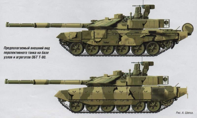

حتى يأتي اليوم الذي تظهر فيه حقيقة التعديلات الروسية على العتيدة t-90 نشير لجزئية وجدناها خلال البحث الطويل في المصادر ، وتخص هذه طبيعة التعديلات التي أجراها الروس على الملقم الآلي لدبابتهم ، والتي تركزت على تطويرين رئيسين ، هما أستخدام نظام السلسلة في التغذية ، والسماح بدوران صينية مخزن الذخائر للجهتين بدل جهة واحدة فقط كما في t-72 .

مقارنة بين التي-90 اس و التي-90 ام
