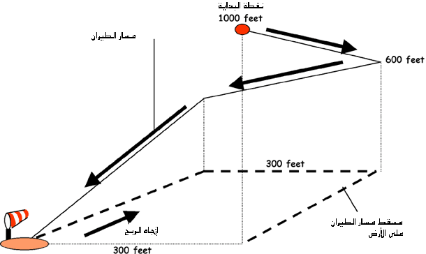

للهبوط عليك ان توجه مظلتك عبر مسار هبوط لتصل إلى موقع الهبوط النهائي. أبسط الطرق لتوجيه المظلة هي بسحب المقابض الموجودة على الحبال الخلفية. عندما تسحب المقابض للأسفل فإنك تسحب الحواف اليمنى و اليسرى للمظلة إلى الأسفل، مما يعطي تأثيراً كابحاً على الجانب الأيمن أو الأيسر من قبة المظلة. سحب المقابض على الحبال الأمامية يعمل بطريقة مشابهة للتحكم بالأطراف الأمامية اليمنى و اليسرى لقبة المظلة.
يشمل مسار الهبوط النموذجي ثلاث مراحل. تخيل مربعاً على الأرض بأبعاد 300 قدم x 300 قدم (91x91 متر). و الآن تخيل نقطة الهبوط في إحدى زوايا المربع.
ابدأ المرحلة الاولى من الهبوط، أي باتجاه الريح، عندما تصل إلى ارتفاع 1000 قدم (أي 305 أمتار). تحرك حوالي 200 – 300 قدم من نقطة هبوطك باتجاه الريح. عندما تصل إلى نقطة تكون فيها قطرياً مقابل نقطة الهبوط في مربعك الوهمي، استدر 90 درجة. أنت الآن في مرحلة القاعدة من هبوطك. عندما تكون الريح بشكل عمودي بالنسبة لك، قم باستدارة أخيرة ب 90 درجة باتجاه نقطة هبوطك. انت الآن في المرحلة الأخيرة من هبوطك. يجب أن تكون نقطة الهبوط أمامك مباشرة.
عندما تهبط قم بالوقوف مباشرة لتبين لأستاذ القفز أنك بخير. لقد أنهيت بنجاح قفزتك الأولى .

على طول خط الريح متجاوزا منطقة الهدف على ارتفاع حوالي
(1000 قدم ) مع بدء التحرك عند حوالي (400قدم) الى جانب
الهدف والاستمرار مع الريح حوالي (300،400 قدم ) متجاوزا
الهدف.
16-المسار القاعدي (base pattern) : عند هذه النقطة (
300،400 قدم ) مع الريح باتجاه الهدف ابدا استداره هادئه 90
درجه في اتجاه الهدف .
17-المسار النهائي (final pattern) : النزول والتحليق يتم
التحكم فيهما من خلال اسلوب استخدام الكوابح السليمه .
