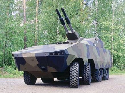

بدأت الابحاث علي ذلك النظام في عام 1984 ودخل الخدمة فعليا عام 1994 في الجيش السويدي ، وتتميز تلك القذيفة عن باقي انواع الهاون الموجه في نظام التوجيه الحراري – IR – والذي لا يحتاج لطاقم تحديد ليزري لتوجيه القذيفة ، فذلك النظام يجعل القذيفة فعالة ضد الدبابات المزودة بانظمة التحذير الليزري ، ويمكن توصيل تلك القذيفة المتطورة بجهاز برمجة في الميدان كي يمكن اعادة ضبط العوامل الخاصة بالكترونيات القذيفة ، وعند اطلاقها يبدأ تشغيل المستشعر الحراري لها ويبدأ في مسح الميدان عن الاهداف وتوجيه القذيفة ناحية الهدف بدقة عالية .
بمدي 7 كيلومترات وبالاضافة لدقتها العالية - في حدود 1 متر – وعدم حاجتها لانارة ليزرية ، تعتبر القذيفة السويدية كصاروخ مضاد للدبابات وله خاصية الهجوم من اعلي ، ويمكن اطلاق دفعات كبيرة من تلك القذيفة علي التشكيلات المدرعة الكبيرة لتدميرها وخصوصا من مدفع الهاون المتقدم AMOS .
مواصفات النظام :
