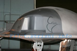

Russia
روسيا ومشروعها الـ MiG Skat :​
تم تصميمها من قبل الشركة الروسية Mikoyan تحت مسمى ????" Skat"
وهى واحدة من إثنين UCAV يتم حالياً إنتاجهما لصالح وزارة الدفاع الروسية , والطئرة كما يلاحظ فى الصورة منخفضة وبها مكانين فى باطن بدن الطائرة بما يكفى لحمل صواريخ
كبيرة من طراز Kh-31 جو-أرض , ومن المقرر أن تعمل Skat بواسطة محرك تربو فان وحيد طراز Klimov RD-5000B , وتم إجراء عدد من التجارب الخاصة
بـالـaerodynamic الخاصة بالطائرة والتى يشتهر بها الروس , دون تحديد لنتائج تلك التجارب .
وسرعة المقاتلة دون سرعة الصوت , ويبلغ الحد الأقصى لوزن اقلاعها من 10 طن ، مع سرعة قصوى تصل إلى 800 كيلومترا في الساعة (497 ميلا في الساعة) على علو منخفض
Specifications (Projected)
General characteristics
Crew: 0
Length: 10.25 m (33.6 ft in)
Wingspan: 11.5 m (37.7 ft in)
Powerplant: 1 × Klimov RD-5000B, ? kN (? lbf) thrust
Performance
Maximum speed: 800 km/h (497 mph)
Range: 2000 km (1242 miles)
Armament
Up to 2 tons of weapons in internal bays
