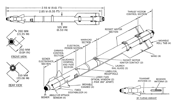

*الصاروخ AIM-9X الذي تنتجه شركة رايثون الأمريكية:
تم تطوير هذا الصاروخ من عائلة الصواريخ جو - جو سايد ويندر، التي يرجع تاريخ دخولها الخدمة إلى فترة الخمسينات، ويعتبر الصاروخ AIM - 9X هو آخر أجيال تلك العائلة. بعد اكتشاف الأداء المتفوق للصاروخ الروسي طراز R - 73 قام الأمريكيون بإعادة النظر في أهمية أسلحة الاشتباك داخل مجال الرؤية المباشرة (WVR) وبناء على ذلك تم توقيع عقد لتطوير الصاروخ AIM - 9X في عام 1996. لتقليل النفقات والوقت قررت شركة رايثون استخدام مكونات سبق تجربتها وأثبتت كفاءتها.
يتميز الصاروخ AIM - 9X بأن الزعانف الأمامية والأجنحة الخلفية أصغر من مثيلاتها المستخدمة مع الأجيال السابقة لهذا الصاروخ، مع استخدام تقنية توجية الدفع لعادم المحرك الصاروخي
img_16_649_11
وذلك لتحقيق درجة عالية من المناورة للصاروخ. يستخدم باحث الصاروخ مصفوفة مكونة من 128×128 عنصرا وذلك لتصوير الهدف كما أنها يتميز بمقاومة الإجراءات المعادية باستخدام الأشعة تحت الحمراء.
يمكن لهذا الصاروخ العمل على زواية حتى 90 درجة بعيدا عن خط البصر إذا تم استخدامه مع نظام التنبيه المشترك المركب على خوذة الطيار وهو ما يتيح الاشتباك الفوري مع الأهداف المعادية التي تكون قد تخلصت من الاشتباك وفي مرحلة الهروب، حيث يمكن للصاروخ -نتيجة لخفة حركته- الدوران حتى 180 درجة في الحال تقريبا

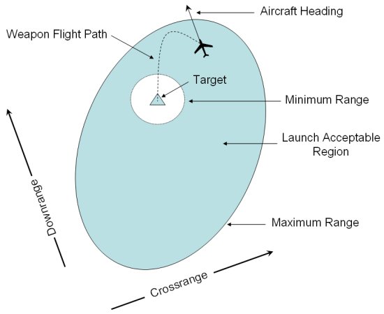

. يقوم أيضا نظام التنبيه المشترك المركب على الخوذة
بعرض رسم توضيحي يبين مجال إطلاق النيران حيث يوضح المجال الذي يمكن أن يعمل فيه السلاح بكفاءة عالية مما يقلل من النيران عديمة الفائدة. يقول المسئولون في شركة رايث إن النظام الأمريكي المشترك للتنبيه يتميز بخصائص لايتمتع بها جهاز التسديد المركب على الخوذة الروسي من حيث تدفق المعلومات على الشاشة كما يتم تمييز الأهداف عن طريق رموز للتنبيه وذلك بواسطة نظام البحث وتتبع الأهداف بالرادار أو الأشعة تحت الحمراء التي تقوم بتوجيه عيني الطيار على الهدف.

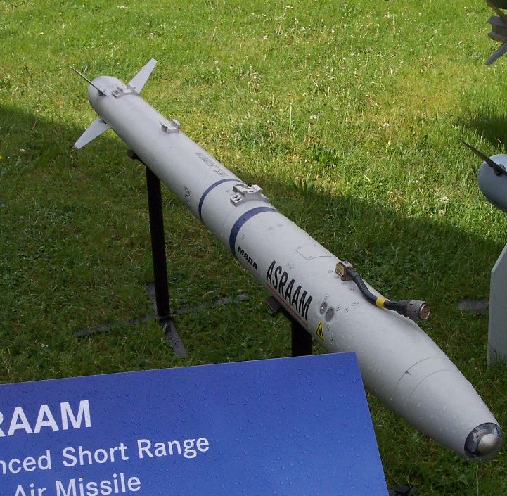

يتميز الصاروخ المتقدم قصير المدى جو - جو - جو (ASRAAM) بالسرعة العالية وحاسب آلي متقدم وقدرته على الارتباط بالهدف بعد اطلاقه. يستخدم باحث الصاروخ مصفوفة من عناصر اكتشاف الأشعة تحت الحمراء تتكون من 128×128 عنصرا تستخدم أيضا مع الصاروخ AIM-9X. يمكن للصاروخ ان يشتبك مع الأهداف الموجودة في أي مكان في نصف الكرة الأمامي مع قدرته على الاشتباك مع الأهداف التي تنحرف بزاوية 90 درجة عن محور خط البصر، كما أن محركه الصاروخي الكبير يوفر له القدرة على تتبع الهدف مما يحقق منطقة (لاهروب) (No escape zone) أكبر في المرحلة النهائية للاشتباك. يدعي مصممو الصاروخ أن الباحث المستخدم معه متقدم بدرجة يمكنه معها التقاط الجزء من الطائرة الذي سيصيبه، وبذلك يمكن تصنيف هذا الصاروخ على أنه من النوع الذي يصيب الهدف ليدمره، كما أن رأسه الحربية مزودة بصمام تقاربي (Proximity Fuse).
من النقاط المثيرة في الصاروخ المتقدم قصير المدى (ASRAAM) أن مطلب كل القوات الجوية الملكية البريطانية وحل شركة MBDA (لتحقيق ذلك المطلب) يختلف بدرجة ما عن الصواريخ قصيرة المدى جدا التي لها درجة عالية من خفة الحركة مثل 73 -R الروسي
وبايثون 4 الإسرائيلي من حيث تكتيكات القتال الجوي، فقد أخذت المطالب عند التصميم في اعتبارها الطائرة الأوربية يورو فايتر وبذلك حاول التصميم أن يدفع بعيدا إلى أكبر حد ممكن منطقة الاشتباك عن الطائره فقد أفاد مسئولو شركة MBDA أن شكل الاشتباك قد تحرك من نمط ما يسمى بقتال السكين (Fight-knife) إلى شكل آخر يتم فيه محاولة تدمير الخصم على أبعد مسافة ممكنة، وقد روعي ذلك في تصميم الصاروخ المتقدم قصير المدى (ASRAAM) الذي يوفر محركه دفعاً أكبر يزيد بمقدار 70% عن الصواريخ المناظرة وذلك بالإضافة إلى تحسين خفة حركته.
في نفس الوقت الذي يتمتع به الصاروخ المتقدم قصير المدى (ASRAAM) بالمدى الطويل نسيبا إلا أنه يتمتع بخصائص أخرى هامة مثل خفة الحركة وبالرغم من أن الميزة الأخيرة لا يمكن مقارنتها مع الصواريخ المماثلة الأخرى إلا أن مسئولي الشركة يقولون إن خفة الحركة العالية عند خط البصر قد تكون لها عيوبها حيث من الممكن أن يتم ربط الصاروخ على أحد الأهداف الصديقة.
تم تكامل هذا الصارخ مع الطائرة تورنادو اف - 3 في المرحلة الأولى ثم بعد ذلك سيتم استخدامه مع اسطول طائرات القوات الجوية الملكية البريطانية بما فيها الطائرة جاجوار (تم فعلا تجهيزها لاستقبال هذا الصاروخ) والطائرة يوروفايتر، كما أن هذا الصاروخ سيتم تكامله مع الطائرات المشتركة الهجومية المقاتلة (JSF) طراز F-35 التي ستستخدمها المملكة المتحدة لأن خاصية الربط على الهدف بعد الإطلاق ستوفر ميزة إمكانية قيام الطيار بفتح أبواب حارات السلاح لحظياً ليتم إطلاق الصاروخ. سيتم أيضاً استخدام هذا الصاروخ مع الطائرات 18 -A-F الموجودة مع القوات الجوية الملكية البريطانية وهو ما سيوفر لشركة MBDA إمكانية تصدير هذا الصاروخ لحائزي تلك الطائرة مثل أسبانيا وكندا وهو ما يفتح أسواقا جديدة لهذا الصاروخ.

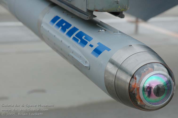

*الصاروخ الأوربي T- IRIS من شركة BGT:
تم تطوير هذا الصاروخ بواسطة مجموعة شركات دولية حيث تقوم الشركة الألمانية التي يشار إليها اختصاراً بالأحرف BGT بمهام المقاول الرئيسي يشمل برنامج الصاروخ T -IRIS الذي تقوده ألمانيا (نظام التصوير الحراري بالأشعة تحت الحمراء وتوجيه الدفع في مؤخرة الصاروخ) استغلال بعض الدروس المستفادة من الصاروخ الروسي 73- R التي ورثتها ألمانيا من ألمانيا الشرقية سابقا. يتميز هذا الصاروخ بوجود باحث متقدم يعمل بالتصوير الحراري بالأشعة تحت الحمراء HR
-Red Infra Imaging
واستخدام تقنية توجيه الدفع مما يوفر للصاروخ درجة عالية من خفة الحركة كما أن مداه يصل إلى 12 كيلومترا. من المخطط أن يكون لهذا الصاروخ القدرة على الاشتباك مع الأهداف التي تبعد عن خط البصر ب 90 درجة تقريباً ومن المتوقع أن يكون قد دخل الخدمة. تم تصميم هيكل الصاروخ بحيث يعمل على زيادة الرفع وإطالة المدى كما أن قطر الصاروخ يصل إلى 5 بوصات (127 ملم) وهو قطر الصاروخ سايد ويندر الذي كان الاعتقاد السائد في أول الأمر أنه تحديث له. سيتم تكامل الصاروخ T- IRIS مع الطائرات التماثلية القديمة بالإضافة إلى الطائرات الرقمية الحديثة كما سيتم توافقه مع نظام التسديد المركب على خوذة الطيار
HMS)- Sight (Hilmet Mounted
بالرغم من أن شركة BGT الألمانية هي التي تقود تنفيذ هذا البرنامج؛ إلا أن شركات أخرى من كل من اليونان إيطاليا، النرويج والسويد تقوم بالمشاركة في تنفيذه. طبقا للخطط الحالية سيتم استخدام هذا الصاروخ مع الطائرات اليونانية من الأنواع 4E - F، 16 -F ويوروفايتر (في حالة توقيع العقد) والطائرات الإيطالية من الأنواع AMX, F-16 ويوروفايتر والطائرة النرويجية F-16 بينما في ألمانيا سيتم استخدام هذا الصاروخ كسلاح نمطي للاشتباك داخل مرمى البصر (WVR) ومن المتوقع أن تصل مطالبها إلى 2560 صاروخاً تقول أيضاً شركة BGT أن هذا الصاروخ سيتوافق مع الطائرة المقاتلة الهجومية (JSF) طراز 35 -F التي تنتجها شركة لوكهيد مارتن الأمريكية . تقوم سويسرا حاليا هذا الصاروخ الأمريكي 9x - AJM بينما تقوم أسبانيا بتقييمه مع الصاروخ البريطاني المتقدم قصير المدى (ASRAAM)،

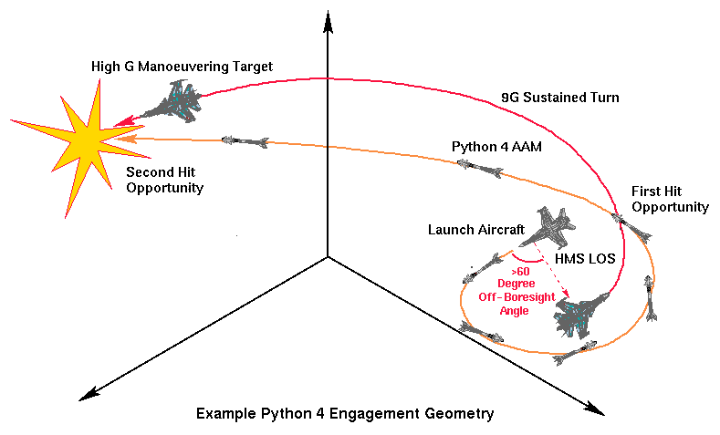

*الصاروخ الإسرائيلي بايثون 4 الذي تنتجه شركة رافائيل:
تم تطوير وإنتاج هذا الصاروخ بواسطة شركة رافائيل الإسرائيلية ويعتبر هذا الصاروخ هو أول صاروخ منافس للصاروخ الروسي 73-R حيث اعتبرت إسرائيل الصاروخ الروسي تهديداً خطيرا لها. يتميز هذا الصاروخ بقدرة متفوقة على المناورة حيث يتم استخدام 18 سطحا للتحكم يتم استغلالها في المناورة للاشتباك مع الهدف. وتمتد منطقة اللاهروب القاتلة له إلى ثلاثة أميال أمام الطائرة المقاتلة.
يستخدم هذا الصاروخ 4 وحدات لمقاومة الإجراءات المضادة للأشعة تحت الحمراء وذلك لمواجهة المشعلات التي قد تستخدم لهذا الغرض. ولكن تفصيلات الباحث المستخدم غير واضحة وإن كان يُعتقد على نطاق واسع أنه من النوع الذي يستخدم التصوير الحراري بالأشعة تحت الحمراء أو قريباً من ذلك. تَستخدم تقنية خفة الحركة والمناورة نظاماً متقدما للتهديف بحيث يمكن للصاروخ أن يطير في دائرة المطاردة وتتبع الهدف قبل أن يصطدم به ويفجره، ويصل مدى هذا الصاروخ طبقا لما أعلنته الشركة المنتجة إلى 15 كيلومتراً (3،9 ميل).
في بيان عملي لقدرات هذا الصاروخ تم إجراء محاكاة للقتال القريب مع طائرات مقاتلة من البحرية الأمريكية قام فيها طيارون إسرائيليون باستخدام الصاروخ بايثون 4 وخوذة العرض والتسديد (DASH - Sight Helmet And Display) من الجيل الثالث التي تنتجها شركة البت الإسرائيلية. في هذا البيان سجل الطيارون الإسرائيليون لصالحهم 220 نقطة من مجموع 240 نقطة وهو ما دفع الولايات المتحدة الأمريكية إلى التعجيل بتطوير الاشتباك القريب باستخدام الصاروخ 9X- AIM ونظام التنبيه المشترك المركب في خوذة الطيار ) JHMCS) .
يعتبر الصاروخ بايثون 4 أيضاً أساس الصاروخ جو - جو الموجه بالرادار من النوع دربي (DERBY) وهو صاروخ كان فيما سبق سريا وتم تحقيق نتائج جيدة لتصديره لأمريكا اللاتينية حيث قامت كل من تشيلي والإكوادور بشرائه كما أن سنغافورة قامت بشرائه ولكن لم يعلن عن ذلك . في عام 1998 وقعت شركة لوكهيد مارتن اتفاقية مع شركة رافائيل الإسرائيلية تغطي التسويق الدولي المشترك وتطوير هذا الصاروخ.

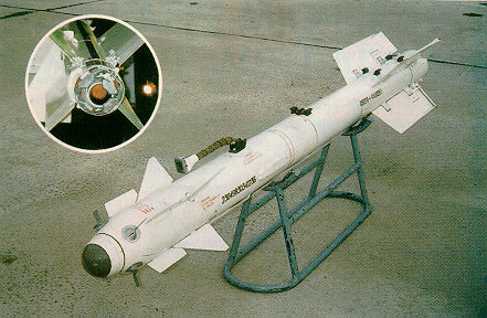

*الصاورخ الروسي 73- R الذي تنتجه شركة فيمبل:
يعتبر هذ الصاروخ بداية الثورة في تقنية الصواريخ خفيفة الحركة للقتال القريب ولقد دخل الخدمة في عام 1986 ومازال ينظر إليه على أنه صاروخ خطير للغاية، وتوجد نسخ أكثر تطورا من تلك النسخة سواء تحت التطوير أو في مرحلة التصميم.
وتتميز تلك النسخ بأن لها أوضاعا قتالية يمكن فيها أن تشتبك مع الأهداف التي تبعد كثيرا عن خط البصر كما أن لها خفة حركة أكبر.
يصل مدى الصاوخ R-73 إلى 30 كيلومتراً ويستخدم محركا صاروخيا يعمل بالوقود الصاروخي الجاف. كانت النسخ الأولى تتيح إمكانية الاشتباك مع الأهداف التي تنحرف بزاوية 45 درجة عن محور الطائرة وتم تطوير نسخ متقدمة يمكنها الاشتباك مع الاهداف التي تنحرف حتى 60 درجة.
تفيد التقارير أن شركة فيمبل تقوم بتطوير جيل تالٍ للصاروخ R-73 تحت اسم K-30 وتفيد المعلومات أن هذا الصاروخ الأخير سيكون قابلا بشكل كامل للتوجيه وسيحتوي على وسيلة للتحكم في الذيل. وعلى عكس الصاروخ R- 73 لن يحتوي على أسطح تحكم أمامية. من المحتمل أن يتم تطوير هذا الصاروخ في شكل نسختين يتم توجيه إحداهما باستخدام التصوير الحراري بالأشعة تحت الحمراء والنسخة الأخرى باستخدام التوجيه بالرادار السلبي (أي يتم توجيهه على انبعاثات الرادار من الهدف).

وبالنسبة لصاروخ السايدويندر اخي شكيب فقد علمت بأنه يمكن اطلاقه من المقاتلة على هدف خلفي !! أي زاوية اطلاق تصل إلى 180 درجة فهل لك ان تخبرنا عن هذه الخاصية ...؟
طبعاً أعلم بأن هذه الخاصية تعتمد على خوذة الطيار ولكن كيف لرأس الصاروخ الباحث ان يجد هدفه إذا كان الهدف يحلق خلفه ؟!؟!؟

شرح طريقة عمل الصاروخ معقدة نوعا ما ويطول شرحها ..... لكن ما يمكنني ان اقوله لك اخي توم ان الصواريخ من فئة AIM-9x و البايثون 5 و a-darter الجنوب افريقي هي صواريخ كلها تتميز بخاصية على بواحثها يطلق عليها اسم high off-boresight seeker اي بواحث ذات قدرات اطباق بزاوية هجوم اكبر .....هذه الصواريخ اخي توم او ميزة high off-boresight اذا صح التعبير تعتمد اعتماد شبهي كلي واساسي على نظام التصويب في خوذة الطيار hmd من اجل توجيهها واطباقها على الهدف بزاويا هجوم اكبر ...حيث انا اطباق هذه الصواريخ او بواحثها على هدف بزاوية هجوم حادة يكون انطلاقا من line of sight الخاص بخوذة الطيار اي من اتجاه نظر الطيار و ليس line of sight الخاص بال hud الطائرة واتجاه انف الطائرة ........اعرف اني لم اوفق في ايصال الفكرة بعد لذالك ساحاول تبسيطها ......لنفترض انك طيار على اف-15 بخوذة عادية دون targeting-hmd وتحمل معك صاروخ فئة AIM-9x وقد دخلت في قتال تلاحمي مع سو-30 زاوية هجومك بالنسبة لسو-30 هي 150 دراجة واردت الاطباق على السوخوي وضربها في هذه الحالة ورغم انك تحمل صاروخ مناور للغاية الى انك لا تستطيع الاطباق او ضرب السوخوي الى اذا وجهت انف الطائرة او line of sight الخاص بك نحو السو-30 لان Field of view الخاص بطائرة لايغطي الطائرة المراد ضربها.....لكن اذا اعدنا السيناريو وافترضنا انك تطير بخوذة من نوع JHMCS الامريكية فانك حينها لن تكون مظطرا لتوجيه انف الطائرة نحو الهدف بل يكفي توجيه راسك نحو الهدف ثم الاطباق عليه وضربه لان في هذه الحالة يكون line of sight الخاص بجهاز التصويب هو المنطلق الرئيسي لصاروخ كما ان مجال رؤياك FOV يكون هو نفس مجال رؤية الصاروخ وما على الصاروخ بعدها الى الانطلاق نحو الهدف وتدميره........كما ان هناك ميزة اخرى عند هذا النوع من الصواريخ وهي تجهيزها بمحركات ذات دفع موجه tvc من اجل زيادة قابليتها على المناورة .........في الاخير اتمنى ان اكون قد وفقت في اجابتك وتكون الفكرة قد وصلت
مكونات واجزاء النظام
سيناريو هجومي في : high off-boresight
