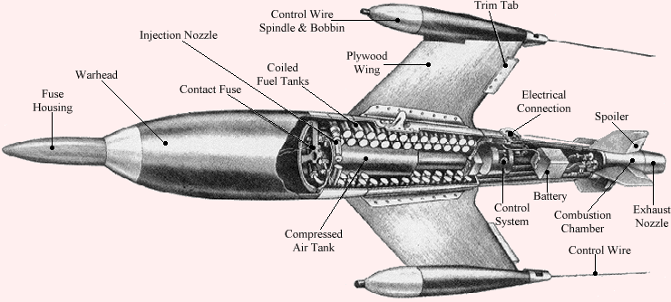

بطل موضوعنا اليوم هو الصارو خ x4
![20061007200239%21Ruhrstahl_X-4_missile.jpg](/vb/proxy.php?image=http%3A%2F%2Fupload.wikimedia.org%2Fwikipedia%2Fcommons%2Farchive%2Fc%2Fc4%2F20061007200239%2521Ruhrstahl_X-4_missile.jpg&hash=1acad2aedb18aac77f464b8f28d0341b)

لذى استوجب تزويده بمحرك قوي هو المحرك الصاروخي من شركة بي ام دابليو
BMW 109-448 rocket motor
هذا المحرك القوي منح الصاروخ مدى مابين 1.5 كلم الى 4 كلم في القوت الذي كان اطول مدى متوفر لدى رشاشات الحلفاء هو 1 كلم
غير ان التصميم واجهته مشاكل كمضخة الوقود والتي لم يتوصلوا اليها انذاك مما جعل محرك الصاروخ يعمل بالمكابس خصوصا وانه يستعمل وقودا سائلا مما جعل العمل خطيرا بهذا الصاروخ
وكانت لدى الالمان طموحات لتحويله الى العمل بالوقود الصلب في المراحل اللاحقة

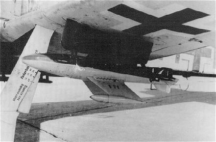

التوجيه
![x4-14.jpg](/vb/proxy.php?image=http%3A%2F%2Fwww.luft46.com%2Fmissile%2Fx4-14.jpg&hash=0c59971c8d6b2bf85aed260990848914)
ان مبدا توجيه هذا الصاروخ يشبه مبدا توجيه الصواريخ المضادة للدبابات من الجيل الاول يعني عن طريق السلك
كان الصاروخ يتجه للهدف وهو يدور حول نفسه بمعدل 60 دورة بالدقيقة وهو مرتبط بسلكين في طرفه يتلقى منهما اشاراته الكهربائية المنبعثة من الموجه الذي يستعمل جهاز جيروسكوب وعصا يدوية للتوجيه معتمدا على شعلة دخانية تنطلق من مؤخر الصاروخ لتوجيهه

انتج قرابة الالف قطعة من الصاروخ وتم تجريبه اول مرة في 11 اغسطس 1944 حيث ركب على قاذفة من طراز وولف 190 كمنصة اطلاق الا ان الفشل كان نصيب المشروع للاسباب التالية
