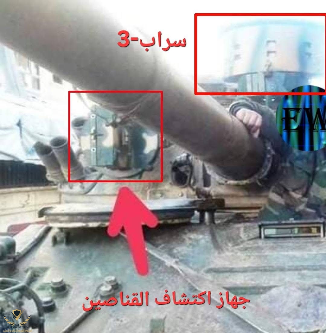

-منظومة سراب-1 سراب-2 سراب-3 التي تركب على أبراج الدبابات لحرف الصواريخ الموجه عن الدبابة بإطلاق أمواج من الأشعة تحت الحمراء لتضليل منصة التوجيه و إعطاء أوامر خاطئة للصاروخ، هذا المشروع يقال أنه تمت محاربته من قبل الروس و توقف الإنتاج، تم نشره على مالايقل عن 150-200 دبابة ظهر على الكثير من الجبهات

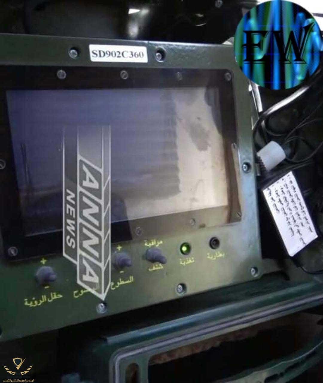

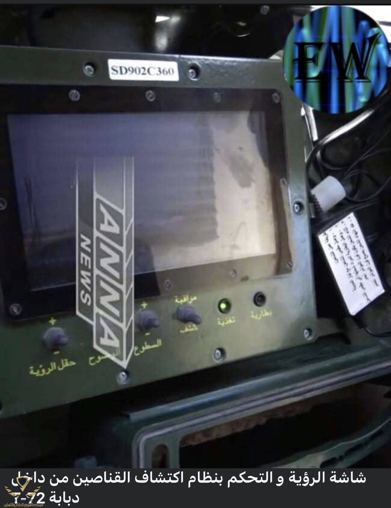

-منظومة أخرى لم يتم إطلاق اسم عليها، كانت تركب علي يمين مدفع الدبابة مهمتها اكتشاف القناصين عن طريق تحديد الحيز المشكوك بوجود قناص فيه مثل طابقين من مبنى ما، يقوم النظام بإطلاق شعاع ليزر غير مرئي على كل ميلليمتر من الحيز المحدد بسرعة عالية خلال ثواني معدودة، عند اصطدام الليزر بعدسة منظار القناصة أو أي عدسة أخرى سينعكس الليزر ليظهر على شاشة في قلب برج الدبابة، صورة النظام المذكور هي اول صورة في المنشور.

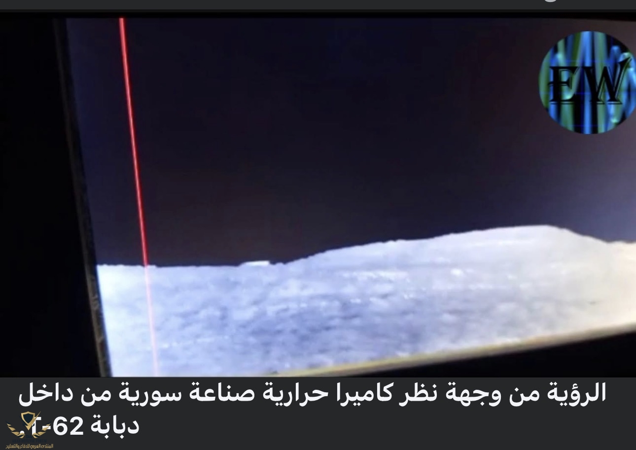

-مناظير ليلية و حرارية للدبابات بأيدي سورية و كان أداؤه جيد جداً حسب كل من جربه، مع وجود خطة لتطويره.

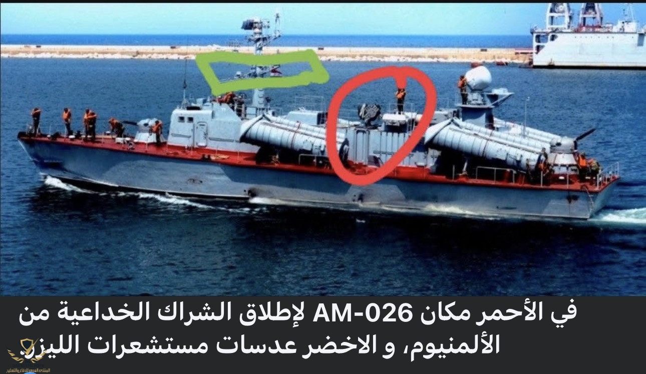

إضافة لقاذفات أشراك خداعية عبارة عن عاكسات ألمنيوم تطلق من نظام أسموه AM-026 لخداع الصواريخ الموجهة برادار ميللمتري.
حصل عليه الفوج-200 دفاع ساحلي تم تركيبه على كل عربات إطلاق صواريخ "ياخونت P-800" فوق كبين السائق على الجانبين و كتيبتين صواريخ "روبيج" في اللواء 107، و لم يتم تركيبه على "نور" الإيراني لأنه مثبت على شاحنات Iveco و مرسيدس مدنية يذوب معدنها بفعل حرارة عبوات للتمويه الدخاني، أثبتت التجارب أن معدن عربات الإطلاق الروسية لا يتأثر أبدا.
الزوارق الصاروخية أوسا-2 حصلت على AM-026 الذي يطلق أشراك الألمنيوم بدون نظام الدخان عام 2010.

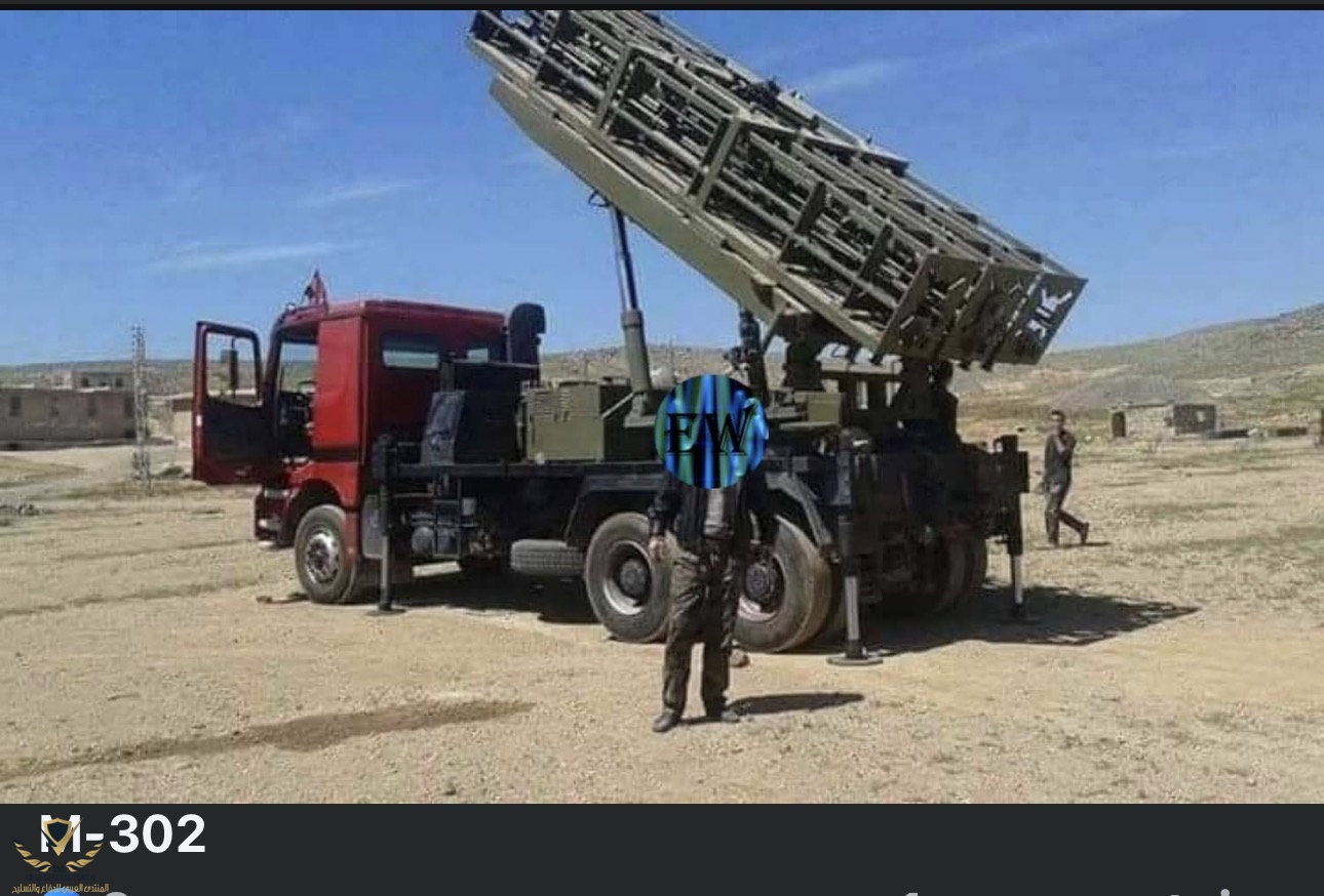

المشروع 602 أنتج راجمات صواريخ M-220 عيار 220 مم و M-302 عيار 302 مم، ال 302 طور عدة مرات لتصبح النسخ الأخيرة منه بمدى 180 كم و موجهة بدقة عالية حيث لم يعد يطلق من راجمة لأهداف مساحية بل يصيب أهداف نوعية بدقة.
