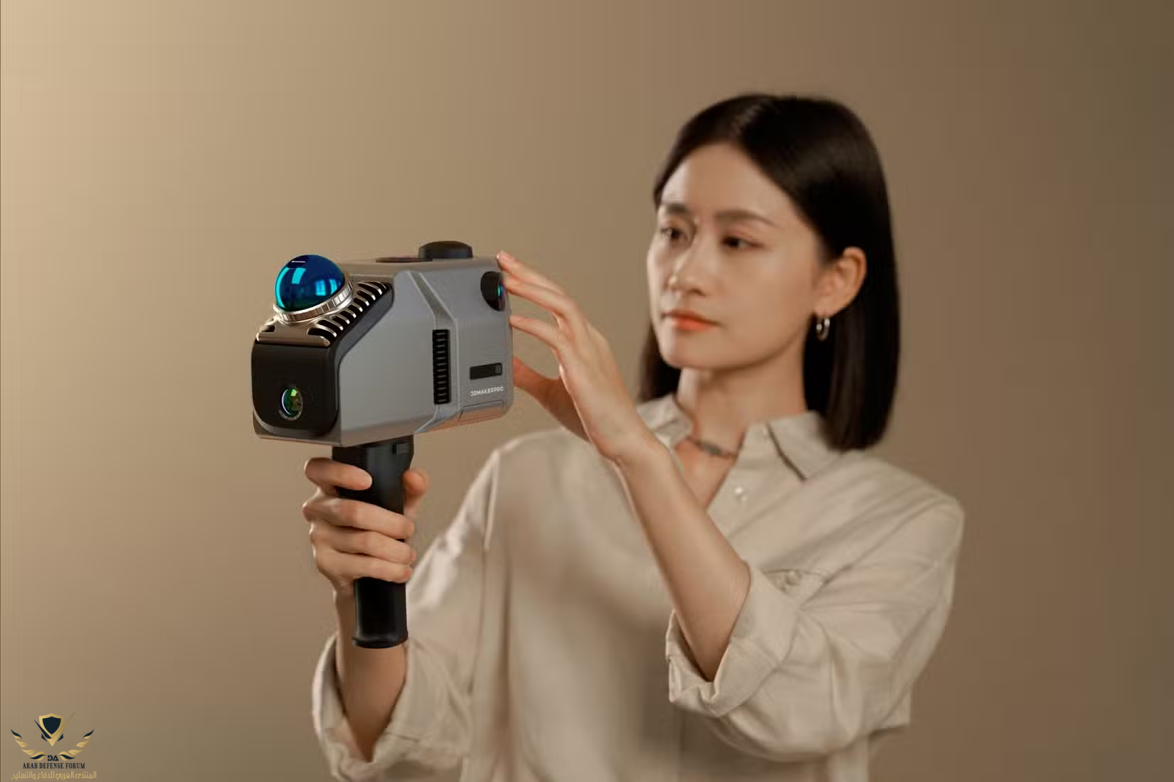

يستخدم الليدار (الكشف الضوئي وتحديد المدى) ضوء الليزر

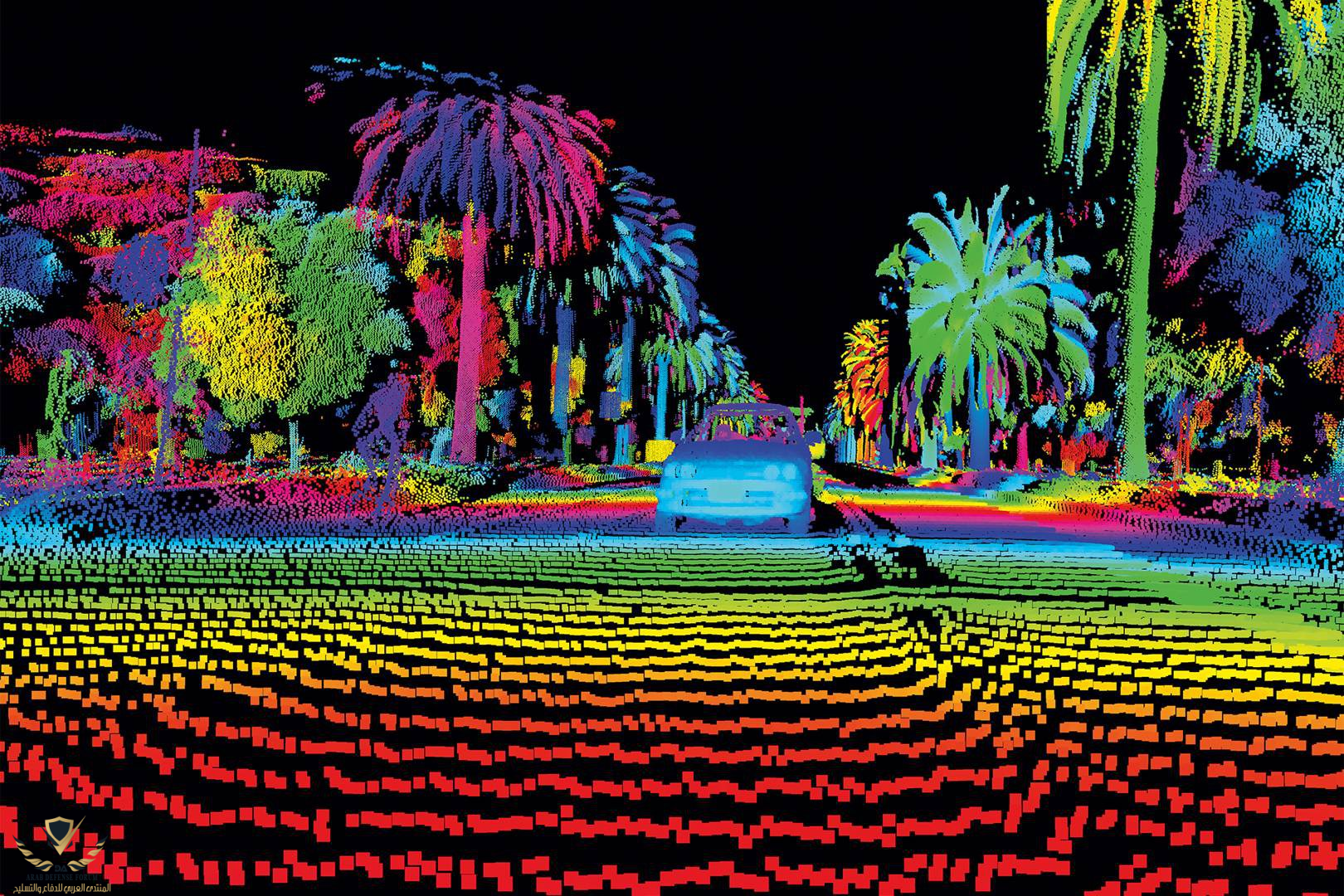

يتم تركيب أنظمة LiDAR الأرضية على المركبات المتحركة أو على حوامل ثلاثية على سطح الأرض لجمع نقاط بيانات دقيقة تستخدم تقنية الليدار نبضات الليزر لقياس المسافات. ومن خلال حساب الوقت الذي تستغرقه النبضة للوصول إلى جسم ما والعودة، يمكن لأجهزة الليدار إنشاء نماذج ثلاثية الأبعاد عالية الدقة للجسم أو البيئة المحيطة. ليزر ليدار تعتمد أنظمة الليدار على تقنية الليزر، وعادةً ما تكون على شكل ضوء تحت أحمر أو فوق بنفسجي. عندما يصطدم شعاع الليزر بجسم ما، ينعكس عائدًا إلى المستشعر. يُقاس زمن انتقال نبضة الليزر لتحديد المسافة بين المستشعر والجسم. يتيح استخدام الضوء لأنظمة الليدار تحقيق دقة عالية للغاية في قياساتها. سحب النقاط بتقنية الليدار تأتي البيانات الأولية المُولَّدة بواسطة تقنية الليدار على شكل سُحب نقاط . تتكون سُحب النقاط من ملايين، بل مليارات، من نقاط البيانات التي تُمثل سطح جسم أو منطقة. تُعالَج هذه النقاط لإنشاء نماذج ثلاثية الأبعاد يُمكن تحليلها للكشف عن الهياكل والتضاريس والمعالم التي لا تُرى بالعين المجردة. تتميز سُحب نقاط الليدار بكثافتها العالية وتفاصيلها الدقيقة، مما يُتيح استخدامها في الكشف الدقيق عن الأجسام. دقة عالية من أهم مزايا تقنية الليدار قدرتها على التقاط بيانات عالية الدقة. فهي قادرة على إنشاء صور بالغة التفصيل للبيئة المحيطة، وتحديد حتى أدق التغيرات في ارتفاع السطح أو الأجسام الصغيرة. وهذا ما يجعلها مثالية لتطبيقات مثل رسم الخرائط الطبوغرافية، وعلم الآثار، وتوجيه المركبات ذاتية القيادة، حيث تُعدّ المعلومات الدقيقة ضرورية.

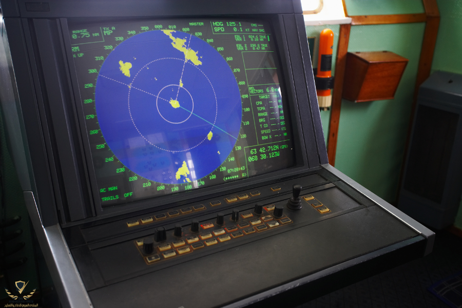

الرادار RADAR
يستخدم الرادار (الكشف الراديوي وتحديد المدى) الموجات الراديوية
للرادار فوائد عديدة للسيارات ذاتية القيادة.
فهو يؤدي وظيفة رائعة في منع التصادمات، وتوفير المساعدة في ركن السيارة، وتشغيل أنظمة تثبيت السرعة.

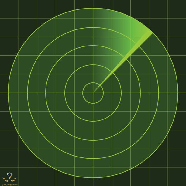

يستخدم الرادار موجات الراديو للكشف عن موقع وسرعة الأجسام.
وتشتهر هذه التقنية باستخدامها في التنبؤات الجوية والطيران والتطبيقات العسكرية.
راديو الرادار تُصدر أنظمة الرادار موجات راديوية ترتد عن الأجسام وتعود إلى المستشعر.
وتساعد قوة الإشارة المرتدة وتأخرها الزمني الرادار على تحديد بُعد الجسم وموقعه.
وتتأثر الموجات الراديوية بشكل أقل بالظروف البيئية كالضباب والمطر، مما يسمح للرادار بالعمل بكفاءة عالية في مختلف الظروف.
سرعة الجسم من أهم مزايا الرادار قدرته على قياس سرعة الأجسام المتحركة.
فعلى سبيل المثال، يستطيع رادار دوبلر رصد تغير تردد الموجات الراديوية المنعكسة
مما يسمح له بتحديد سرعة تحرك الجسم باتجاه نظام الرادار أو ابتعاده عنه.
وهذا ما يجعل الرادار ذا فائدة بالغة في مجالات الطيران، ومراقبة الحركة الجوية، ورصد الأحوال الجوية.
مدى بعيد يستطيع الرادار رصد الأجسام على مسافات طويلة، تصل أحيانًا إلى مئات الكيلومترات.
ولذلك يُستخدم على نطاق واسع في مراقبة الحركة الجوية، والملاحة البحرية، وحتى استكشاف الفضاء.
ويمنح المدى البعيد للرادار ميزةً في الحالات التي يكون فيها رصد الأجسام البعيدة أمرًا بالغ الأهمية.

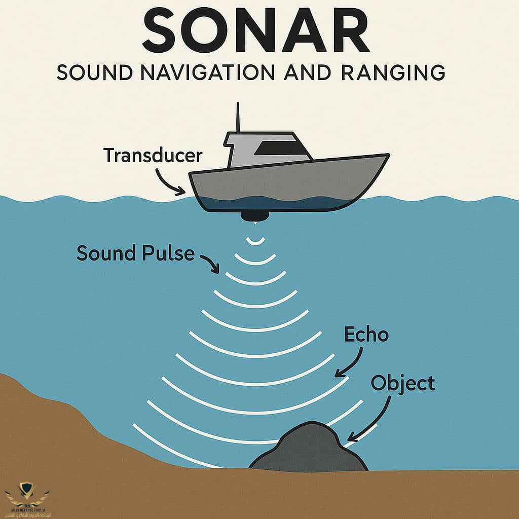

يعتمد السونار على الموجات الصوتية لاكتشاف الأجسام، وخاصة تحت الماء.
يعتمد السونار على الموجات الصوتية للكشف عن الأجسام، وخاصة تحت الماء.
وقد تم اعتماده على نطاق واسع في الاستكشاف البحري، والملاحة البحرية، وإدارة مصايد الأسماك.
موجة صوتية
تُصدر أنظمة السونار موجات صوتية تنتقل عبر الماء وتنعكس عند اصطدامها بجسم ما.
ويساعد زمن عودة الصدى في تحديد المسافة إلى الجسم. ونظرًا لأن الموجات الصوتية تنتقل جيدًا في الماء، يُعد السونار التقنية الأمثل للكشف تحت الماء.

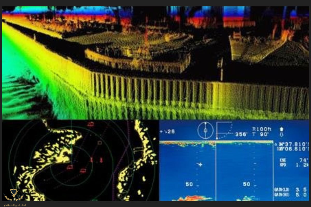

مقارنة بين تقنيات الليدار والرادار والسونار من حيث الخصائص الرئيسية
اكتشاف الأجسام
تقنية الليدار :
تكشف تقنية الليدار عن الأجسام عن طريق ارتداد نبضات الليزر عن الأسطح، مما يجعلها ممتازة لاكتشاف التفاصيل الدقيقة والهياكل الصغيرة.
الرادار :
الرادار أنسب لاكتشاف الأجسام الأكبر حجماً على مسافات بعيدة، حتى في ظروف الطقس السيئة.
السونار :
السونار متخصص في اكتشاف الأجسام في الماء، مما يجعله الخيار الأفضل للاستكشاف تحت الماء والتطبيقات البحرية.
