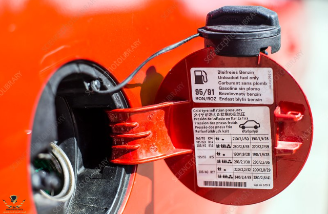

لا ابداً 91 و 95 قريب جداً عادة شركات السيارات تكتب على باب التانكي نوع الوقود المناسب للمحرك ومع تطور المحركات يتغير نوع الوقود

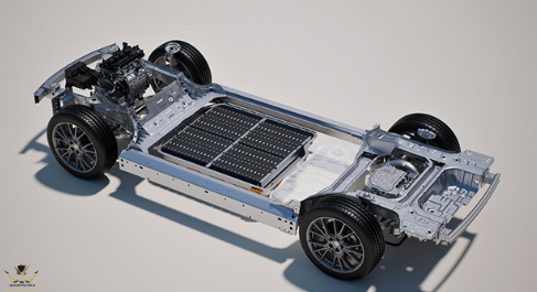

افضل حل لاجواء السعودية وبيئتها ومثالية للتوفير الاقتصادي هي السيارة الكهربائية REEV للاسف لوسيد ليست REEV لو انتجوها REEV كانت قنبلة بالمعنى الحرفي للكلمة ولكن الله لم يوفقهم الى هذا الفكر والله اعلم
REEV تعني RANGE EXTENDED ELECTRIC VEHICLE
كيف تعمل REEV هي عبارة عن سيارة كهربائية تماماً تعمل على البطارية فقط للمحرك وهناك محرك اضافي صغير لها يعمل على توليد الكهرباء وشحن البطاريات عندما تقترب البطاريات من النفاذ وهذا المحرك موجود في السيارة حتى وصلوا الى 3.7 كيلو واط / ليتر بنزين
بمعنى 20 ليتر تنتج 74 كيلو وات تستطيع ان تمشي بهم 350 كلم لو معاك SUV كبيرة فقط ب 20 ليتر هذا غير البطاريات
وبالتالي احتياجك لمحطات الوقود جداً قليلة واحتياجك لتشغيل محرك REEV قليل الا اللهم في السفر واقتصادية لابعد الحدود
لو دخلوا فيها لوسيد كان فعلاً شيء جديد كلياً ، ولكنه درس الوضع وقرر ان البطارية الحالية تكفي لمسافات متوسطة في البيئة السعودية وهذا غير دقيق من المدير الذي اتخذ القرار
هناك العديد من الشركات صينية تنتج هذا النوع من السيارات سوف ارسل لك رابط احدها
