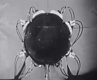

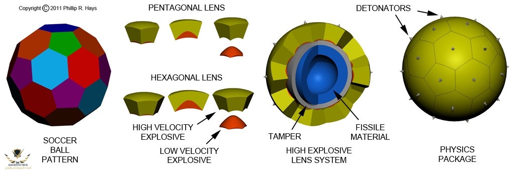

وبالامكان القيام بابحاث Implosion لضغط القلب النووي وذلك بشكل منفصل في منشآت سرية بدون انفجار نووي
