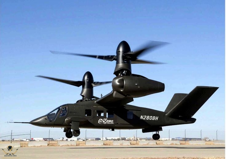

ومن الناحية الفنية، تعتمد طائرة MV-75 على تصميم وقدرات منصة Bell V-280 Valor ذات المراوح القابلة للتعديل، إذ تجمع بين الإقلاع والهبوط العمودي الشبيه بالمروحيات مع سرعة وقدرة تحمل عالية للأجنحة الثابتة.
وتتميز بسرعة طيران تبلغ حوالي 280 عقدة (518 كيلومتر/ساعة)، ونصف قطر قتالي يتجاوز 1000 ميل بحري، ونظام تحكم طيران سلكي لتحسين الاستقرار والتوجيه.
