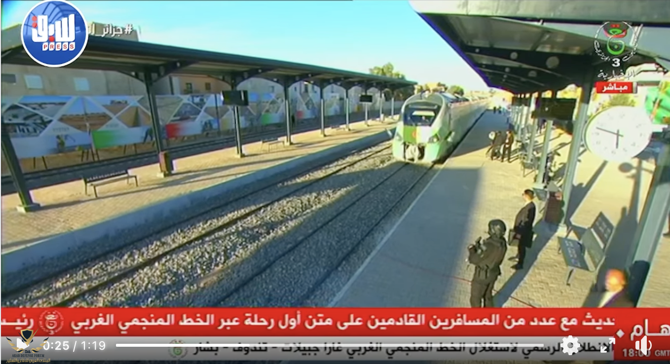

رئيس الجمهورية يستقبل أول رحلة لنقل المسافرين قادمة من تندوف ويتبادل أطراف الحديث مع عدد من المسافرين

رئيس الجمهورية يستقبل أول رحلة لنقل المسافرين قادمة من تندوف ويتبادل أطراف الحديث مع عدد من المسافرين مشاهدة المرفق 838765

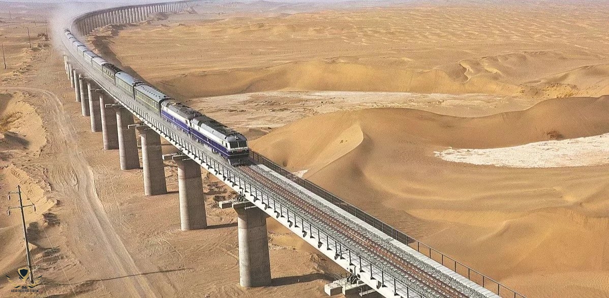

جسر واد الدورة...أطول جسر للسكك الحديدية في إفريقيا الذي يبلغ طوله 4111 متر
