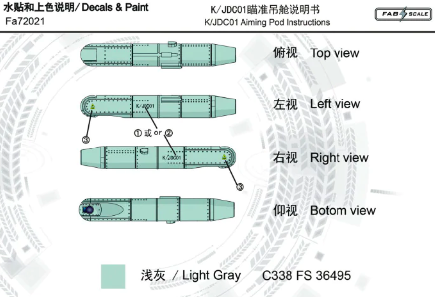

البود الصيني FILAT (Forward-Looking Infrared and Laser Attack Targeting):
EkBL0n5XsAA9FW0
البود FILAT، أو "Forward-Looking Infrared and Laser Attack Targeting" (بود الاستهداف بالأشعة تحت الحمراء الأمامية والليزر للهجوم)، هو بود استهداف جوي صيني مصمم لتوفير قدرات هجومية في جميع الأحوال الجوية والليلية للطائرات العسكرية. يُعد FILAT أحد أوائل الأنظمة الصينية المتقدمة في مجال البودات الاستهدافية، وهو يتكون من مستشعر أشعة تحت الحمراء أمامي (FLIR)، مُحدد ليزري (laser designator)، وكاميرا CCD (charge-coupled device) للتصوير التلفزيوني. يُشبه في تصميمه الأنظمة الغربية مثل LANTIRN الأمريكي وTIALD البريطاني، مع تأثيرات من LITENING. تم تطويره من قبل المعهد رقم 613 في مجموعة الطيران الصينية (AVIC)، ويُعرف بلقب الناتو CH-SA-XX. يُستخدم لتوجيه الأسلحة الموجهة بالليزر، مثل القنابل الدقيقة، ويُدمج في الطائرات الصينية لتعزيز القدرات الهجومية الجوية.

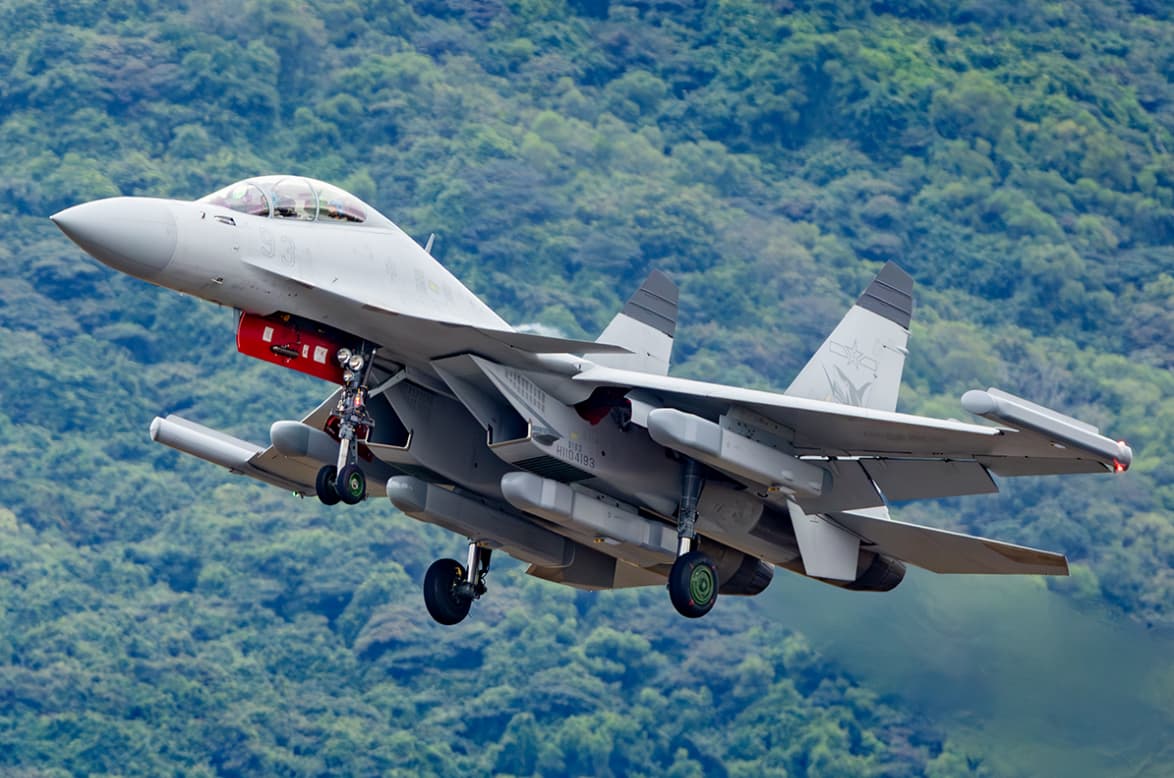

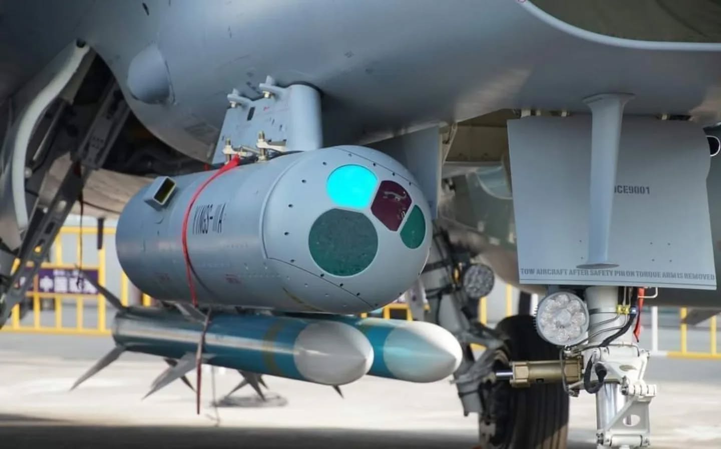

ينتشر FILAT في الصين منذ 2001، مدمجًا في طائرات مثل Xian JH-7 (مع K/JDC-01)، Chengdu J-10A/B (مع Blue Sky وFILAT كبدائل)، Nanchang Q-5 (مع K/PZS-01 المبسط)، JF-17 Thunder (مع WMD-7)، وJ-11B. بحلول 2025، يُقدر عدده بمئات الوحدات في PLAAF، مع تركيز على الطائرات الهجومية في بحر الصين الجنوبي والحدود مع الهند. النسخ المتقدمة مثل Loong Eye مخصصة للطائرات بدون طيار (UAV) والهليكوبترات الخفيفة.

طائرة J-10B تابعة لسلاح الجو الصيني من اللواء الجوي 61 مزودة ببود استهداف K/JDC-01A.

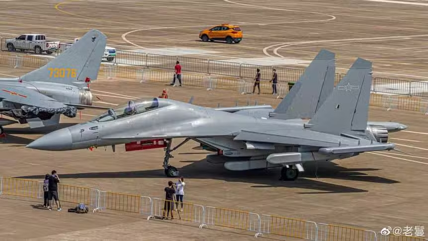

البود الصيني YINGS-III (Eagle Eye III)
GbMeugDWsAAElza
البود YINGS-III، المعروف أيضًا باسم "Eagle Eye III" أو "Ying Sun III" (بالصينية: 云鹰-III، معناها "النسر السحابي الثالث")، هو بود استهداف جوي متقدم (airborne targeting pod) مصمم لتوفير قدرات هجومية واستطلاعية في جميع الأحوال الجوية والليلية للطائرات العسكرية. يُعد YINGS-III جزءًا من سلسلة البودات الاستهدافية الصينية المتطورة، وهو يتكون من مستشعر أشعة تحت الحمراء أمامي (FLIR)، مُحدد ليزري (laser designator)، وكاميرا CCD عالية الدقة للتصوير التلفزيوني النهاري. يُشبه في تصميمه ووظائفه الأنظمة الغربية مثل Lockheed Martin AN/AAQ-33 Sniper Advanced Targeting Pod (ATP) الأمريكي، مع تأثيرات من LANTIRN وLITENING، لكنه مصمم محليًا للتوافق مع الطائرات الصينية. تم تطويره من قبل معهد لويانغ للمعدات الكهروضوئية (Luoyang Electro-Optical Equipment Research Institute) تحت مجموعة الطيران الصينية (AVIC)، ويُعرف بلقب الناتو CH-SA-XX. يُستخدم لتوجيه الأسلحة الموجهة بالليزر، مثل القنابل الدقيقة (LGB)، والصواريخ جو-أرض، مما يعزز القدرات الهجومية الجوية للجيش الجوي الشعبي (PLAAF).
تاريخ التطوير
بدأ تطوير سلسلة YINGS في أوائل العقد الأول من القرن الحادي والعشرين كجزء من برنامج "863" الوطني للتكنولوجيا العالية، كرد على الحاجة إلى قدرات هجومية ليلية/جوية سيئة، مستوحى من تقنيات غربية حصلت عليها الصين عبر قنوات غير مباشرة (مثل LANTIRN وTIALD من خلال العراق أثناء حرب الخليج 1991، رغم نفي الحكومة الصينية). YINGS-I كان النموذج الأولي في 2005، تلاه YINGS-II في 2010 بتحسينات في الدقة. أما YINGS-III، فقد تم الكشف عنه لأول مرة في معرض Zhuhai Airshow في نوفمبر 2016، حيث عرضت AVIC ثلاثة نماذج رئيسية (Model 330، 360، 390) كعائلة بودات يومية/ليلية. في ذلك الوقت، كان التركيز على التصميم المعياري (modular architecture) لتخصيص حسب احتياجات العميل.
دخل الخدمة في PLAAF في 2017-2018، مع نشر أولي على طائرات مثل J-16 (النسخة الصينية من Su-30) لتعزيز القدرات الهجومية. في 2020، أكدت تقارير RUSI أن YINGS-III "قريب من مستوى Sniper الأمريكي" في الأداء، مع تحسينات في الإلكترونيات الدقيقة لزيادة الموثوقية (أكثر من 10,000 ساعة عمل). في 2021، أُطلقت النسخة YINGS-III A مع رادار AESA جزئي ودعم أفضل للأسلحة الدقيقة. بحلول 2025، أصبح YINGS-III قياسيًا على J-16 وJF-17، مع عرض في Zhuhai Airshow 2024 كمنتج تصديري رئيسي. لم يُختبر في قتال حقيقي، لكنه يُدمج في تمارين الهجوم الجوي، مثل تلك في بحر الصين الجنوبي، ويُقارن بالغربي في الفعالية ضد الأهداف المتحركة.

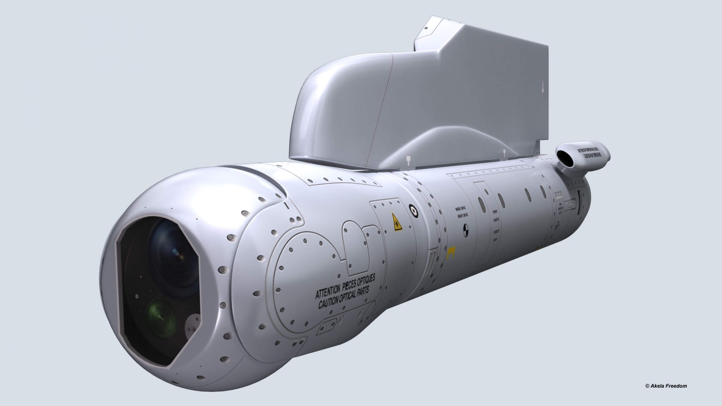

المواصفات التقنية
يتميز YINGS-III بتصميم مدمج ومعياري، مع ثلاثة نماذج رئيسية تختلف في القطر لتناسب الطائرات المختلفة.

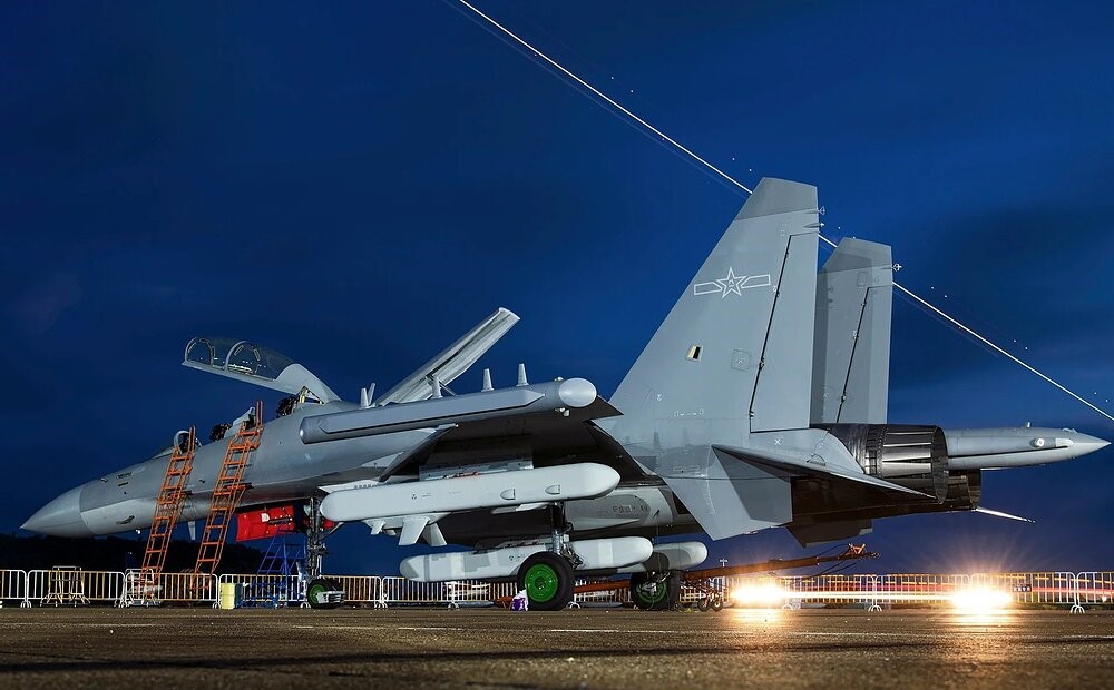

ينتشر YINGS-III في الصين منذ 2017، مدمجًا في طائرات مثل Shenyang J-16 (النسخة الصينية من Su-30، مع AESA radar وPGMs)، Chengdu J-10C، JF-17 Thunder (للتصدير)، وXian JH-7. بحلول نوفمبر 2025، يُقدر عدده بمئات الوحدات في PLAAF، مع تركيز على الطائرات الهجومية في بحر الصين الجنوبي والحدود مع الهند. النسخ المتقدمة مثل Model 330 مخصصة للطائرات السريعة، بينما Model 390 للقاذفات.

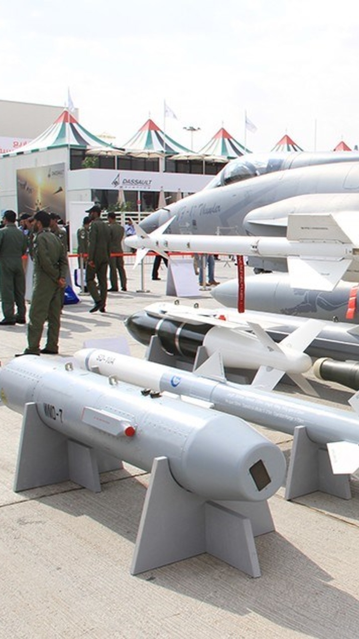

البود الصيني WMD-7
البود WMD-7 (المعروف أيضًا باسم "Wu Ming Dao-7"، معناها "الطريق غير المسمى-7"، أو "Loong Eye" في بعض النسخ التصديرية) هو بود استهداف جوي متقدم (airborne targeting pod) صيني مصمم لتوفير قدرات هجومية واستطلاعية في جميع الأحوال الجوية والليلية للطائرات المقاتلة متعددة المهام. يُعد WMD-7 تطويرًا محسنًا من البود FILAT الأساسي، وهو يتكون من مستشعر أشعة تحت الحمراء أمامي (FLIR)، مُحدد ليزري (laser designator)، وكاميرا CCD عالية الدقة للتصوير التلفزيوني النهاري. يُشبه في تصميمه ووظائفه الأنظمة الغربية مثل Lockheed Martin LITENING أو Thales Damocles، مع تأثيرات من LANTIRN، لكنه مصمم محليًا للتوافق مع الطائرات الصينية والباكستانية. تم تطويره من قبل المعهد رقم 613 في مجموعة الطيران الصينية (AVIC)، ويُعرف بلقب الناتو CH-SA-XX. يُستخدم لتوجيه الأسلحة الموجهة بالليزر، مثل القنابل الدقيقة (LGB)، والصواريخ جو-أرض، مما يعزز القدرات الهجومية الجوية للجيش الجوي الشعبي (PLAAF) والقوات الجوية الباكستانية (PAF).

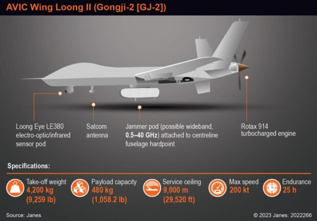

القدرات الرئيسية: يوفر Loong Eye قدرات هجومية كاملة للمنصات غير المأهولة: كشف أهداف ليلي/جوي سيئ عبر FLIR، قياس مسافة وتوجيه ليزري للأسلحة الموجهة (مثل LS-6 glide bombs أو BA-7 صواريخ)، وتصوير CCD للنهار. يدعم تتبعًا آليًا للأهداف المتحركة، وتوجيه متعدد الأسلحة، مع دمج في أنظمة الـUAV للإرشاد الدقيق. Loong Eye I مناسب للهليكوبترات الخفيفة مثل Z-9، بينما Loong Eye II خفيف للـUAV مثل Wing Loong I/II أو CH-4، مما يجعله مثاليًا للاستطلاع والضربات الدقيقة في البيئات الحضرية أو الساحلية.
المزايا: وزن خفيف (<20 كجم في II) يناسب الـUAVs؛ تكلفة منخفضة مقارنة بـ LITENING (حوالي 1/3 التكلفة)؛ سهولة التثبيت على المنصات السطحية (مركبات، قوارب)؛ يعزز الدقة في الهجمات الدقيقة بنسبة 85%+ في الاختبارات؛ فعال ضد التهديدات المنخفضة الارتفاع.
القيود: في النسخ الأقدم، أداء IR أقل من الغربي؛ لا يدعم الرادار النشط الكامل (يعتمد على الليزر/الأشعة تحت الحمراء)؛ أقل كفاءة ضد الشبحية المتقدمة مقارنة بـ Sniper؛ يحتاج إلى تحديثات دورية للإلكترونيات في الظروف القاسية.
الانتشار والصادرات
ينتشر Loong Eye I/II في الصين منذ 2012، مدمجًا في UAV مثل Wing Loong I/II (PLAAF)، CH-4، وهليكوبترات خفيفة مثل Z-9، مع تركيز على الاستطلاع في بحر الصين الجنوبي والحدود مع الهند. بحلول نوفمبر 2025، يُقدر عدده بمئات الوحدات في PLAAF، خاصة في الوحدات الاستطلاعية/الهجومية.
أما الصادرات، فبدأت في 2012 مع عرض في Zhuhai Airshow كبديل لـ LITENING في الـUAVs، تلاها دمج في Wing Loong للإمارات العربية المتحدة (2014)، السعودية (2017)، والعراق (2018). في 2025، عرضت AVIC اهتمامًا من دول مثل باكستان (مع JF-17)، نيجيريا، وإيران كبديل اقتصادي، لكن لم يتم الإعلان عن صفقات كبيرة جديدة؛ SIPRI تسجل تصديرًا محدودًا إلى 5-7 دول بحلول 2024، مع Loong Eye II كالأكثر شعبية للـUAV.

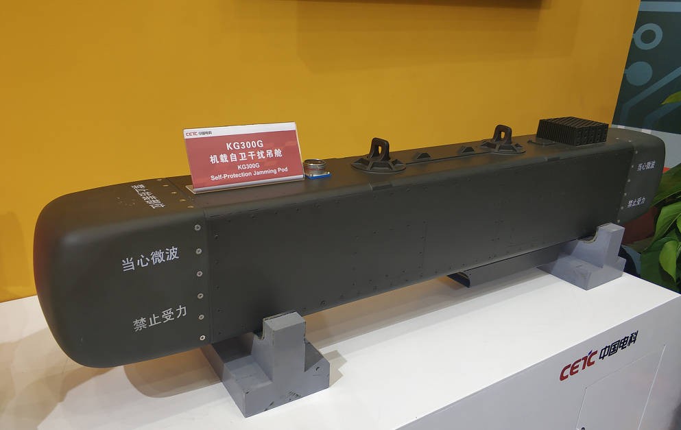

أشهر الأمثلة:​
  • أمريكي: AN/ALQ-99 (على طائرة Growler)
  • صيني: KG300G، KG600، وبودات J-16D وJ-15D
باختصار:هو "الدرع الخفي الإلكتروني" الذي يجعل الطائرة غير مرئية أو غير قابلة للإصابة بالرادار والصواريخ.
بودات الحرب الإلكترونية (EW Pods)، والتي تركز على التشويش الإلكتروني (jamming)، الاستخبارات الإلكترونية (ELINT)، والحماية الذاتية ضد الرادارات والصواريخ. هذه البودات تُستخدم لتعطيل أنظمة الدفاع الجوي للعدو، توفير دعم للطائرات الهجومية، وجمع بيانات إلكترونية. الصين طورتها بسرعة منذ التسعينيات، مستوحاة من تقنيات أمريكية مثل AN/ALQ-99 على EA-18G Growler، لكنها تكيفت مع احتياجات الجيش الشعبي (PLA).

بودات الحرب الإلكترونية الصينية KG300G (وKG600، KG800)
بودات KG300G، KG600، وKG800 هي عائلة من الأجهزة الجوية للحرب الإلكترونية (Electronic Warfare - EW) المطورة في الصين، مصممة أساسًا للتشويش الدفاعي الذاتي (Self-Protection Jamming) ضد الرادارات الجوية، الأرضية، والبحرية، بالإضافة إلى القدرات الهجومية في بعض النسخ. تعمل هذه البودات في نطاقات تردد I/J-band (8-20 GHz)، وتُستخدم للكشف عن مصادر الإشارات الرادارية، تحديدها، وتشويشها للحماية من الصواريخ المضادة للطائرات والرادارات الدقيقة. تم تطويرها من قبل مجموعة تكنولوجيا الإلكترونيات الصينية (CETC)، وتحديدًا المعهد الجنوبي الغربي للمعدات الإلكترونية (SWIEE) في تشينغدو. تُعرف بلقب الناتو BM/KG-series، وتُدمج في الطائرات المقاتلة مثل J-10، JH-7، J-16، وZ-10، مما يعزز استراتيجية "الوصول المضاد والإنكار الإقليمي" (A2/AD) للجيش الجوي الشعبي (PLAAF). KG300G هو النسخة الأساسية الدفاعية، بينما KG600 وKG800 أكثر تقدمًا وهجومية، مع قدرات تشويش متعددة المصادر.
تاريخ التطوير
بدأ تطوير عائلة KG في أواخر الثمانينيات كجزء من برنامج "863" الوطني للتكنولوجيا العالية، كرد على التقدم الأمريكي في الحرب الإلكترونية أثناء حرب الخليج (1991)، حيث أظهرت أنظمة مثل EA-6B Prowler فعالية التشويش في مواجهة الرادارات. اعتمدت الصين على تقنيات محلية مع تأثيرات روسية وغربية (مثل AN/ALQ-99 الأمريكي).
KG300G: كُشف لأول مرة في معرض Zhuhai Airshow في 1998، كبود دفاعي ذاتي (self-protection jammer). دخل الخدمة في 2001-2002، مع تحديثات في 2007 لدعم الطائرات الدورانية (مثل Z-10 في 2024). في 2014، عرض كـBM/KG300G للتصدير، لكنه لم يحقق مبيعات كبيرة بسبب المنافسة الروسية (مثل Khibiny).
KG600: تطوير في أوائل 2010s، كُشف في 2015 على JH-7A. أول طيران لـJ-16D مع KG600 في ديسمبر 2015، ودخل الخدمة في 2017. في 2024، أُعلن عن تحديثات للتشويش متعدد المصادر.
KG800: النسخة الأحدث، كُشف في 2016 على JH-7A خلال تمرين "Red Sword 2016". تطويرها يعود إلى 2012-2014، ودخلت الخدمة في 2018 كبود هجومي (offensive jammer). في 2025، رُصدت على J-16D في تمارين بحر الصين الجنوبي.
هذه البودات لم تُختبر في قتال حقيقي، لكنها تُدمج في تمارين مثل "Red Sword" للتشويش على الرادارات الافتراضية.
المواصفات التقنية
تعتمد العائلة على تقنيات التشويش الرقمي (Digital Radio Frequency Memory - DRFM) لإعادة إرسال إشارات مزيفة، مع مقاومة للتشويش المضاد (ECCM).
الخصائص KG300G
(دفاعي ذاتي)
KG600
(دفاعي/هجومي متوسط)
KG800
(هجومي متقدم)
النوع بود تشويش دفاعي، I/J-band بود تشويش متعدد المصادر، I/J-band بود هجومي متقدم، I/J-band مع تشويش واسع النطاق
المدى التشغالب كشف: 100-150 كم
تشويش: 50-80 كم
كشف: 150-200 كم
تشويش: 80-120 كم
كشف: 200+ كم
تشويش: 100-150 كم
الارتفاع الأقصى 20 كم 30 كم 40 كم
وزن البود 150-200 كجم 200-250 كجم 250-300 كجم
الأبعاد طول ~2.5 م، قطر 0.4 م طول ~3 م، قطر 0.45 م طول ~3.5 م، قطر 0.5 م
الطاقة (تشويش) 1-5 كيلووات 5-10 كيلووات 10-20 كيلووات
الإرشاد/التشويش DRFM، تشويش نبضي/ترددي، إشارات مزيفة تشويش متعدد (spot/noise)، تتبع 50+ هدف، دعم SEAD تشويش هجومي stand-off، تدمير رادارات، تكامل مع صواريخ ARMs
الرادار RWR مدمج + مقاومة ECM AESA جزئي + ECCM متقدم AESA كامل + كشف سلبي
منصة الإطلاق تحت الجناح، طائرات ثابتة/دوارة تحت الجناح، J-16، J-11، J-10C تحت الجناح، JH-7A، J-16، H-6K
تركيبة النظام RWR + Jammer آلي RWR + ECM + ELINT، يدعم 4 بودات معًا ECM + ESM + ELINT، تكامل كامل مع AWACS
القدرات والاستخدامات
KG300G: يركز على الحماية الذاتية؛ يكشف الرادارات (مثل AN/APG-77 في F-22)، ويطبق تقنيات تشويش مثل التشويش النقطي (spot jamming) أو الضوضاء (noise jamming). فعال ضد الصواريخ مثل AIM-120، ويُستخدم على J-10، Z-10، وJH-7.
KG600: يدعم التشويش الدفاعي/الهجومي؛ يتتبع 50+ هدفًا، ويُستخدم في SEAD (Suppression of Enemy Air Defenses) لتشويش رادارات SAM. مدمج في J-16D كـ"Growler صيني".
KG800: الأكثر تقدمًا؛ يوفر تشويشًا هجوميًا واسعًا (stand-off)، مع إمكانية تدمير رادارات عبر ARMs (Anti-Radiation Missiles). يُستخدم لفتح ممرات إلكترونية للطائرات الهجومية.
الاستخدامات العامة: تُستخدم في الدفاع الجوي، SEAD، وDEAD (Destruction of Enemy Air Defenses). في 2025، رُصدت على Z-10 للحماية في المناطق الحدودية، وفي J-16D للتشويش في بحر الصين الجنوبي. تتكامل مع RWR (Radar Warning Receiver) وMAWS (Missile Approach Warning System) للاستجابة السريعة.
المزايا: تكلفة منخفضة (1/3 من AN/ALQ-99 الأمريكي)، سهولة التركيب، وفعالية ضد الرادارات الدولرية النبضية (Pulse Doppler). القيود: أقل قوة من النسخ الغربية (مثل ALQ-218)، وقد تكون عرضة للتشويش المضاد في الحروب المتقدمة.
الانتشار والصادرات
الانتشار في الصين: منذ 2001، مدمجة في PLAAF/PLANAF على J-10 (KG300G)، JH-7A (KG600/KG800)، J-16D (KG600)، وZ-10 (KG300G المحدث في 2024). بحلول 2025، يُقدر عددها بمئات الوحدات، مع نشر في بحر الصين الجنوبي والحدود مع الهند.
الصادرات: KG300G مُصدر كـBM/KG300G إلى باكستان (JF-17 في 2010)، السعودية (JH-7 في 2013)، وإيران (محدود). KG600 عرض في 2016 لكن بدون مبيعات كبيرة. KG800 غير مُصدرة تجاريًا، لكن رُصدت في تمارين مشتركة مع باكستان في 2025. المنافسة الروسية (Khibiny) حدت من الانتشار.
FKXgcGLXwAcb-IB
FKXh_7YXMAQYdqa
DZWazSOX0AAGFdw
Pods on J-16D (بما في ذلك KG-مشتقة):
المطور: Shenyang Aircraft Corporation (SAC) مع CETC.
القدرات: أربع بودات تشويش كبيرة تحت الأجنحة والمداخل الهوائية، بالإضافة إلى بودات على رؤوس الأجنحة للكشف (TJR - Tactical Jamming Receiver). تدعم هجمات إلكترونية مباشرة، تشويش على الرادارات الأرضية/الجوية، وتكامل مع صواريخ. تغطي نطاقات عالية/متوسطة/منخفضة.
الطائرات: J-16D (النسخة البرية، مشابهة لـEA-18G).
الحالة: دخلت الخدمة 2020-2021، عرضت في Airshow China 2021 مع صواريخ.
Pods on J-15D (وJ-15DT):
المطور: SAC مع CETC.
القدرات: بودين تحت الأجنحة (تشويش رئيسي)، بودين إضافيين تحت البطن (للنطاقات المختلفة)، وبودات على رؤوس الأجنحة للاستقبال. تركز على الدعم البحري، تشويش على سفن وسواحل، وجمع إشارات. تعتمد على طاقة داخلية (بدون توربين مستقل)، مما يحد من المدى لكن يناسب عمليات CATOBAR.
الطائرات: J-15D/T (النسخة البحرية للحاملات مثل Fujian).
الحالة: كشفت في 2024، دخلت الخدمة التشغيلية في Airshow China 2024، مع تحسينات للصواريخ الفرط صوتية.
