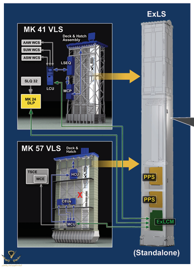

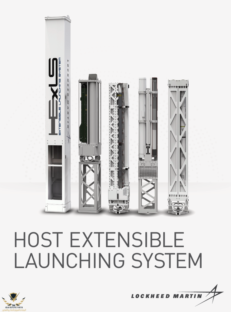

أجرت شركة لوكهيد مارتن [رمزها في بورصة نيويورك: LMT] أول اختبار إطلاق عمودي لجهاز نولكا الجديد خارج السفينة، والذي أطلق لأول مرة من نظام إطلاق قابل للتوسعة (ExLS). أجري الاختبار في قاعدة إجلين الجوية في فلوريدا. كان القاذف المستخدم في الاختبار تكويا بالكامل. كان إكس إل إس قيد التطوير والتكامل خلال السنوات الثلاث الماضية.
تم تصميم إكس إل إس خصيصا لدمج الصواريخ المؤهلة أو الأسلحة الأخرى التي تم تطويرها واعتمادها بتكوين شامل (AUR)، مثل نولكا، صاروخ رام بلوك 2، وصاروخ الهجوم الدقيق.
يتيح ExLS تخزين ونشر الأسلحة الصغيرة من خلايا نظام الإطلاق العمودي (VLS) الموجودة. يوفر القاذف الفرعي حلا مشتركا لدمج الصواريخ مع MK 41 وMK 57 VLS.
قال دان شولتز، نائب رئيس أنظمة السفن والطيران في لوكهيد مارتن: "ExLS هو أحدث مثال على ابتكارنا والتزامنا بتقديم حلول أكثر توفيرا لعملائنا". "تصميم ال-snap-in من ExLS يمكن عملاءنا من تعظيم الاستثمار في أنظمة الإطلاق الرأسية الخاصة بهم وتحقيق وفورات كبيرة في التكامل." تستخدم ExLS حلا واحدا لكل من Mk 41 وMK 57 VLS، مما يقلل من تكاليف التكامل بأكثر من 50 بالمئة.
تم بناء قاذف ExLS من هيكل مركب خفيف الوزن متصل بموصلات قابلة للسقوط/تثبيت وواجهات ميكانيكية كالأسطوانات الموجودة. يتميز المطلق بهندسة النظام المفتوح وإلكترونيات البرمجيات والخلايا المفتوحة. للتواصل السريع مع نظام إدارة القتال في السفينة. يتيح هذا التصميم النشر السريع للأسلحة والذخائر المجمعة بالكامل، مثل نولكا، التي طورتها شركة BAE Systems Australia، وصواريخ الدفاع الجوي قصيرة المدى RAM Block II أو صواريخ الهجوم الدقيق (PAM)، لتعزيز الأسلحة التقليدية المصممة لمهام VLS – مثل SM-2 و3 القياسية وتوماهوك، وعصارة البحر المتطورة (ESS)، وأسلحة VL-ASROC المضادة للغواصات.
تمكن هذه القدرة الجديدة المخططين البحريين من تخصيص أسلحة القتال السطحي بمرونة مع مجموعة أوسع من الأسلحة التي لم تكن متوفرة حتى الآن للسفن الأكبر، مما يلغي الحاجة إلى قاذفات منفصلة على السطح. الحفاظ على سلامة AUR أمر بالغ الأهمية من منظور التشابه بين الأسطول والحاجة إلى القضاء على تطوير حاويات VLS المكلفة. يقدم ExLS القدرة الفريدة على إدخال AURs في نظام قابل لإعادة التكوين يوفر مرونة غير مسبوقة للبحرية الأمريكية.
