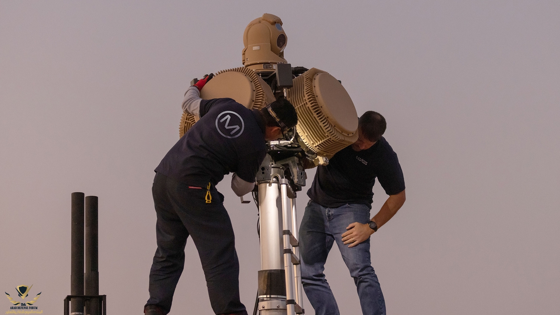

المكونات الفنية لمنظومة NiDAR 4D

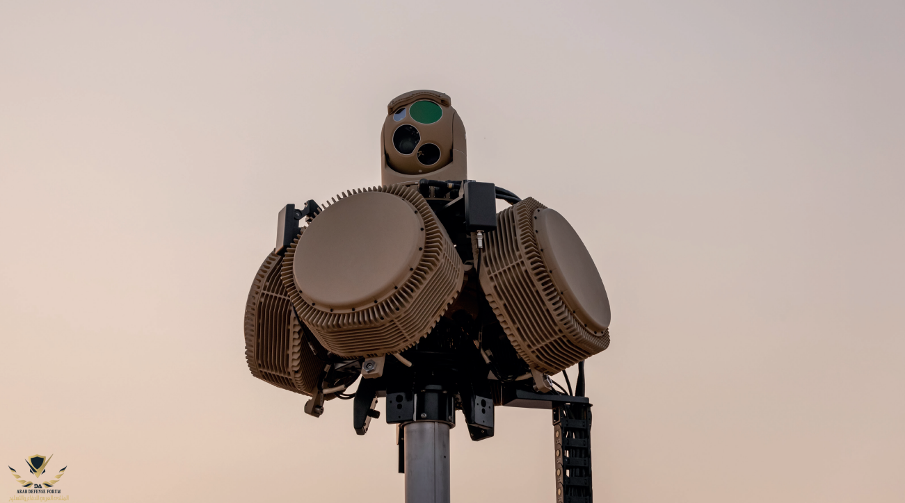

1. رادار NiDAR 4D CUAS
البند
المواصفة الفنية
التغطية
360° - باستخدام أربع صفائف ثابتة تغطي كل منها 90° × 90°.
نطاق التردد
نطاق S-Band (مثالي لاكتشاف الأهداف صغيرة المقطع).
النماذج ومدى الكشف
Model S: حتى 15 كم (CAT2 UAV) / 50 كم للطائرات الكبيرة.
Model M: حتى 25 كم (CAT2) / 100 كم للطائرات الكبيرة.
Model L: حتى 80 كم (CAT2) / 200 كم للطائرات الكبيرة.
القدرة التشغيلية
عمل مستمر في جميع الظروف الجوية مع تتبع متعدد الأهداف.
الميزات
تمييز الطيور والضوضاء، تصنيف ذكي، دقّة عالية في المسافات القريبة.

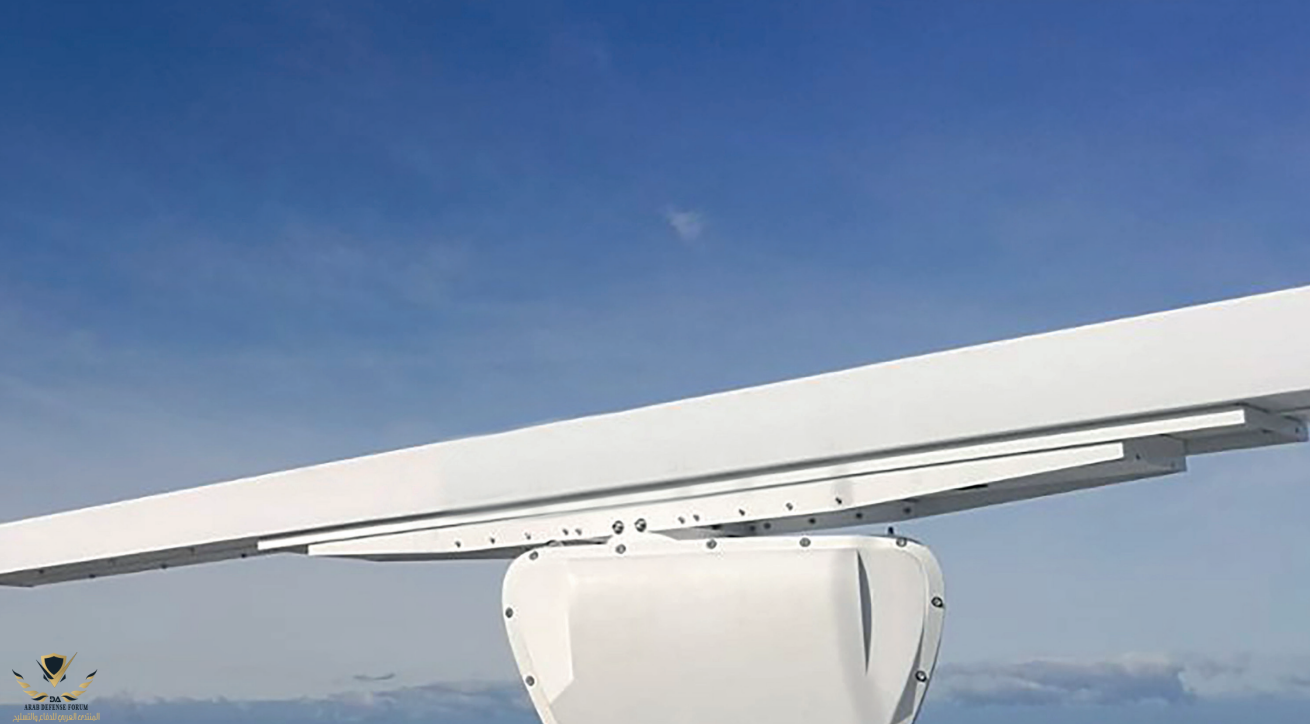

2. رادار المراقبة البحرية NiDAR 4D Maritime Radar
البند
المواصفة الفنية
نطاق التردد
9.25 - 9.55 GHz (نطاق X-Band عالي الدقة).
الهوائي
طول 5.5 م - كسب 36 dBi - عرض حزمة أفقية 0.4°.
سرعة الدوران
6 إلى 25 دورة/دقيقة حسب وضع التشغيل.
الوزن
نحو 330 كغ.
القدرات
كشف الأهداف السطحية الصغيرة جداً (زوارق غير مأهولة)، مقاوم للتشويش البحري والعواصف.

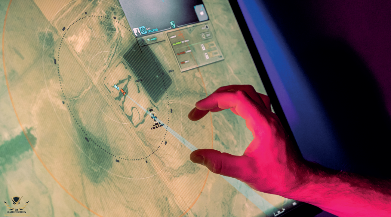

4. منظومة الكشف الراديوي والتشويش (RF Detection & Denial)
البند
المواصفة الفنية
نطاق الكشف
حتى 3 كم تقريباً للأهداف الجوية القريبة.
نطاق التردد
433 MHz إلى 6 GHz (يشمل Wi-Fi وGPS).
قدرة التشويش
حتى 500 واط – مع إمكان تعطيل القنوات الملاحية (GPS/GNSS).
الميزات
تشويش موجّه دقيق، وتفعيل تلقائي عند تجاوز الأهداف حدود الحماية.

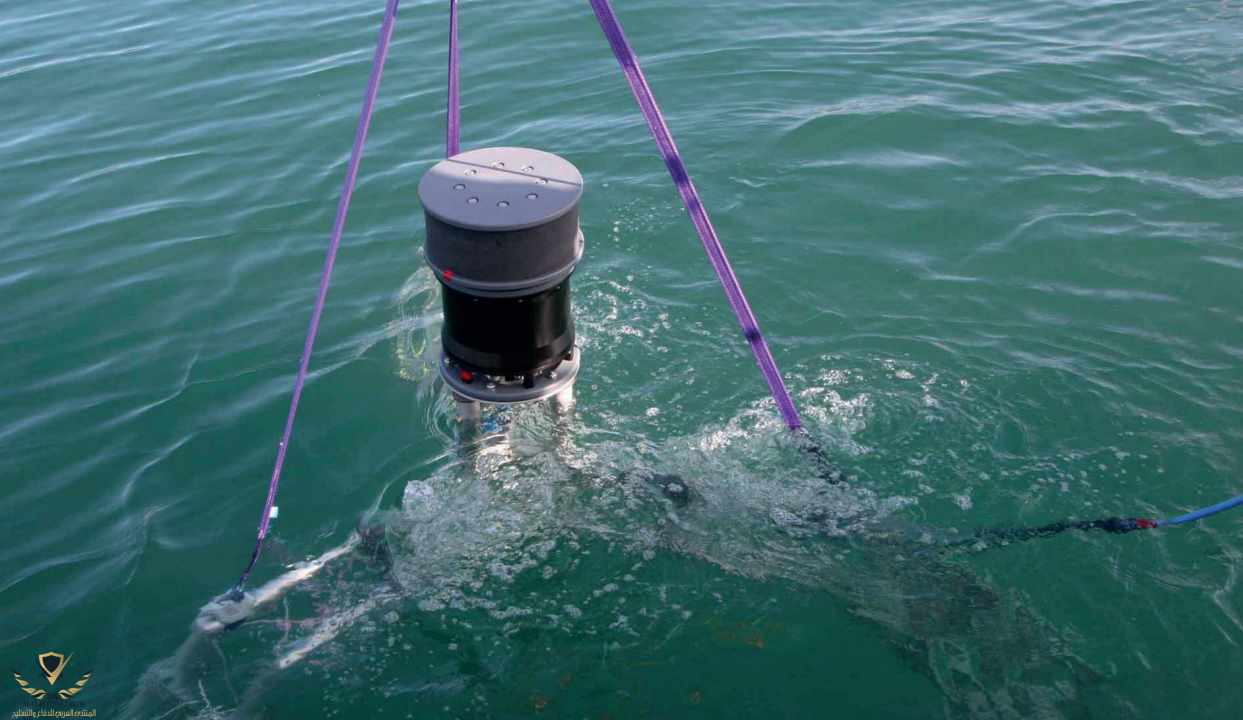

6. منظومة السونار NiDAR 4D SONAR
البند
المواصفة الفنية
نوع التهديد المكتشف
غواصون، مركبات تحت سطحية صغيرة (UUVs/ROVs).
مدى الكشف
حتى 600 م للغواصين، و1,200 م للمركبات الصغيرة.
التردد
نطاق تشغيل 70 ± 20 kHz.
الدقة
< 1 متر عند مدى 150 م.
الميزات
كشف ثلاثي الأبعاد، تتبع آلي، إنذار مبكر ضد التهديدات تحت سطح الماء.

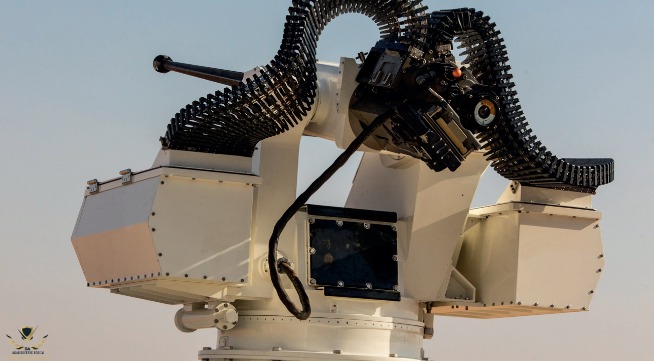

7. أنظمة التأثير والتحذير
البند
المواصفة الفنية
نظام التحذير الصوتي
مكبر صوتي بمدى حتى 600 م، قابل لبرمجة رسائل تحذيرية آلية.
منظومة Airburst Cannon
عيار 30×173 ملم، معدل إطلاق 200 طلقة/دقيقة، مدى فعّال 1.5 كم ضد الدرونز.

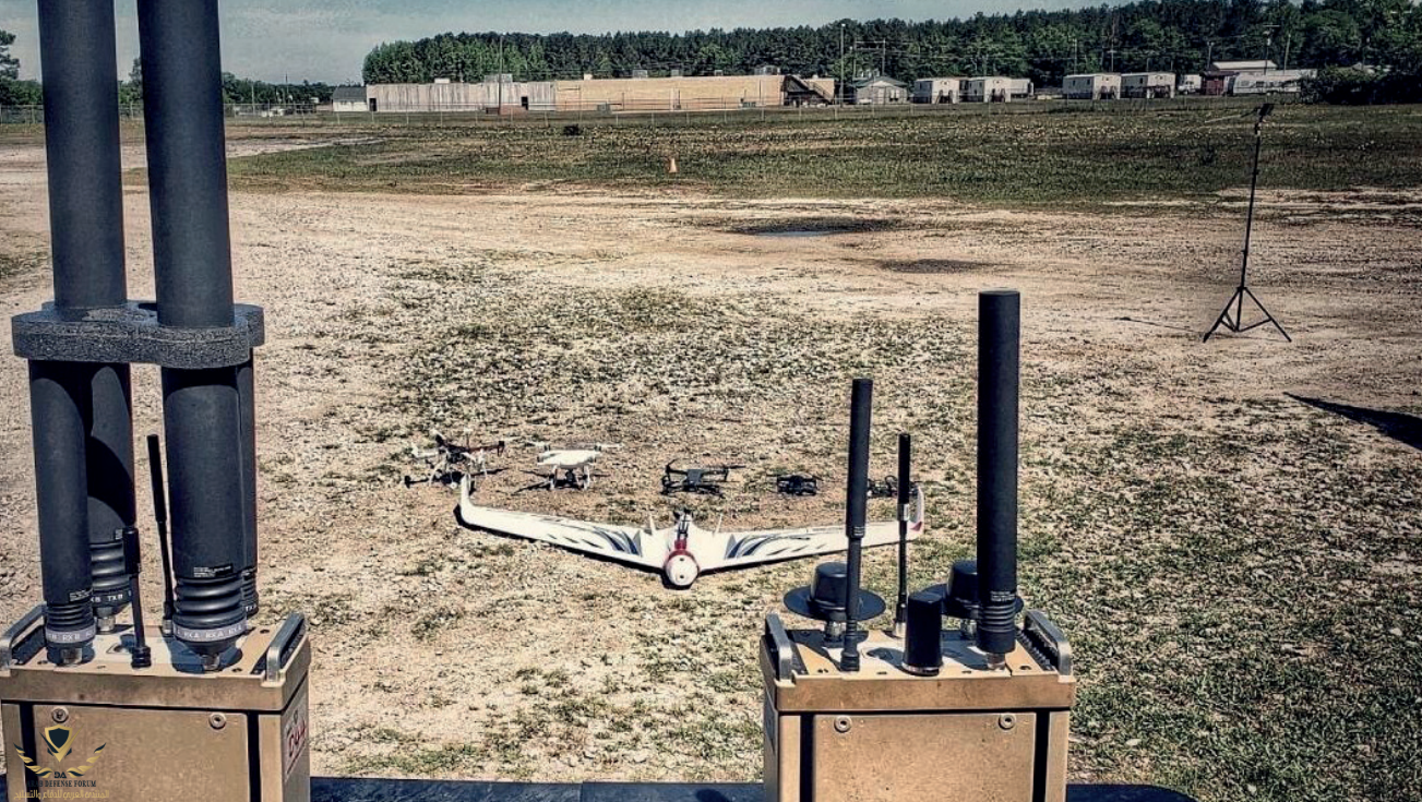

البند
المواصفة الفنية
التغطية
نطاق التردد
النماذج ومدى الكشف
القدرة التشغيلية
الميزات
البند
المواصفة الفنية
نطاق التردد
الهوائي
سرعة الدوران
الوزن
نحو 330 كغ.
القدرات
مشاهدة المرفق 820485
البند
المواصفة الفنية
نوع التهديد المكتشف
مدى الكشف
التردد
الدقة
الميزات
مشاهدة المرفق 820489
البند
المواصفة الفنية
نظام التحذير الصوتي
نوع الذخيرة
PABM (قذائف متفجرة مبرمجة جواً).
البند
المواصفة الفنية
نطاق التردد
الهوائي
سرعة الدوران
الوزن
نحو 330 كغ.
القدرات

5. منظومة المراقبة البصرية والحرارية (EO/IR System)
البند
المواصفة الفنية
الكاميرا النهارية
دقّة 1920×1080 – تقريب بصري متغيّر حتى ×30.
الكاميرا الحرارية
مستشعر MWIR مبرّد بدقة 1280×1024 (3–5 μm).
مدى الكشف
حتى 14 كم (نسخة MX-10) و20 كم (MX-15) للأهداف الجوية الصغيرة.
القدرات
تثبيت جيروسكوبي – عمل ليلي ونهاري – توجيه آلي للهدف عبر بيانات الرادار.
البند
المواصفة الفنية
نوع التهديد المكتشف
مدى الكشف
التردد
الدقة
الميزات
نوع الذخيرة
