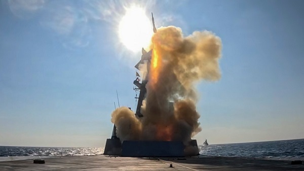

بشكل عام، تُستخدم صواريخ أستر 30 أرض-جو من قِبل الفرقاطات متعددة المهام ذات القدرة الدفاعية الجوية المُحسّنة [FREMM DA] وفرقاطات الدفاع الجوي [FDA] التابعة للبحرية الفرنسية لاعتراض الصواريخ والطائرات [الطائرات، والطائرات المُسيّرة، وغيرها]. ومن المعروف الآن أنها فعالة أيضًا ضد أنظمة التسلح الجوي-الأرضي المعيارية [A2SM]، التي تتكون من مجموعة توجيه ومجموعة زيادة مدى مُثبتة على جسم القنبلة.
في الواقع، بعد أسبوع من نجاح FREMM DA Alsace في اعتراض صاروخ MICA أسرع من الصوت أطلقه Rafale M من مركز التجارب العملية والاستقبال التابع للبحرية الجوية [CEPA/10S] باستخدام Aster 30 المرتبط برادار Herakles + ونظام التحكم في إطلاق النار STIR EO Mk2، نفذت FDA Forbin نفس التمرين... ولكن باستخدام A2SM.
أعلنت وزارة القوات المسلحة في 17 أكتوبر/تشرين الأول أن "طائرة فوربين حيّدت، بشكل آلي إلى حد كبير، تهديدًا جويًا سريعًا ببصمة رادارية منخفضة، وهو في هذه الحالة قنبلة A2SM. ويُتاح هذا النوع من الاعتراض بفضل نظام PAAMS [نظام الصواريخ المضادة للطائرات الرئيسي]".
وأضاف أن "هذا النوع من التدريبات التدريبية يدرب الطواقم على التعامل مع المواقف ذات الكثافة العالية التي من المحتمل أن تواجهها السفن القتالية التابعة للبحرية الفرنسية أثناء عملها".
ويعتمد نظام PAAMS على الرادار بعيد المدى S1850M [المشتق من نظام SMART-L من شركة Thales] بالإضافة إلى الصواريخ أرض-جو Aster 15 وAster 30، والتي يبلغ مداها 30 وحوالي 100 كيلومتر على التوالي.
خلال هذه المناورة، التي أجريت بدعم من وكالة التسليح الفرنسية (DGA)، تم إطلاق A2SM بواسطة طائرة رافال M. بمدى يبلغ حوالي 70 كم، يمكن لهذه الذخيرة أن تطير بسرعة ماخ 1. تم إنتاجها بواسطة شركة سافران، ولديها ثلاثة أوضاع توجيه: SBU-38 Hammer [INS/GPS - بالقصور الذاتي ونظام تحديد المواقع العالمي (GPS)] وSBU-54 Hammer [INS/GPS/IR، مرتبط بتوجيه التصوير بالأشعة تحت الحمراء الطرفي] وSBU-64 Hammer [INS/GPS مكمل بتوجيه الليزر الطرفي] لاستهداف الأهداف المتحركة.
بالنسبة لوزارة القوات المسلحة، فإن الاعتراض الناجح لصاروخ A2SM من قبل Forbin "يوضح القدرات الفنية والتشغيلية لإدارة الغذاء والدواء من خلال الاعتماد على البحارة المدربين والفعالين بفضل الإتقان الممتاز لأدواتهم ومتطلبات الدفاع الجوي".
وعلاوة على ذلك، فإن استخدام نظام A2SM يوضح "ضرورة الواقعية في إعداد قوات البحرية الفرنسية من أجل الاستجابة بشكل فعال لأي نوع من التهديدات، الحالية أو المستقبلية" و"الدروس التكتيكية والفنية لهذا الإطلاق سوف تساهم في تطوير قدراتهم القتالية"، كما خلص إلى ذلك.
