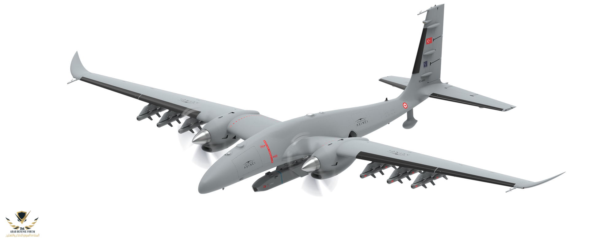

Bayraktar Akıncı: الهيمنة الجوية بصمت ودقة قاتلة
المقدمة
في سماء المعارك الحديثة، حيث تُحسم الاشتباكات بصمت من وراء الأفق، تظهر Bayraktar Akıncı كقناص إلكتروني بلا هوادة — عين ترى، وذراع تضرب بدقة، وعقل يحلل المشهد الميداني لحظة بلحظة. المنصة تصنّف كـ UCAV من فئة HALE (High‑Altitude, Long‑Endurance)، ما يمنحها القدرة على الطيران على ارتفاعات عالية لفترات طويلة مع الحفاظ على جاهزية الضربات والاستطلاع. اسمها 'Akıncı' مشتق من التركية العثمانية ويعني «المهاجم السريع»، في إشارة إلى سرعتها في الاستجابة وقوة تأثيرها خلف خطوط العدو. ومن خلال منظومتها المتكاملة من الرادارات، والمستشعرات، والذخائر المتنوعة، أصبحت قادرة على تنفيذ طيف واسع من المهام الجوية، من جمع المعلومات الاستخبارية الطويلة المدى، إلى الضربات الدقيقة التكتيكية والاستراتيجية، والدعم الإلكتروني، ومهام إخماد الدفاعات الجوية
الخلفية التاريخية والتطوير
يُعد Bayraktar Akıncı جزءًا من سلسلة الابتكارات التركية في مجال الطائرات بدون طيار، التي بدأت مع تأسيس شركة Baykar في عام 1984 كشركة لإنتاج الأجزاء الميكانيكية للسيارات، ثم تحولت في أوائل الألفية الثانية إلى رائدة في تطوير الطائرات بدون طيار (UAVs). كانت الخطوة الأولى مع Bayraktar TB1 في 2009، تلتها TB2 الشهيرة التي أثبتت فعاليتها في نزاعات مثل حرب ناغورنو-كاراباخ عام 2020 وليبيا، مما دفع تركيا إلى الاستثمار في نموذج أكثر قوة ومدى. بدأ تطوير Akıncı رسميًا في عام 2017 تحت إشراف رئاسة صناعة الدفاع التركية (SSB)، بهدف إنتاج طائرة قتالية عالية الارتفاع وطويلة المدى (HALE UCAV) قادرة على حمل حمولة ثقيلة وأداء مهام استراتيجية.
تم تصنيع ثلاثة نماذج أولية، وأجرت الطائرة رحلتها الافتتاحية في 6 ديسمبر 2019 من مركز الطيران في كوركوسو، قرب إسطنبول، حيث تجاوزت النموذج الأول ارتفاع 6000 قدم في رحلتها الثانية في يناير 2020.
مع اقتراب عام 2021، أكملت Akıncı اختباراتها الأولية، بما في ذلك إطلاق ذخائر ذكية مثل MAM-L وMAM-C وMAM-T، وتم تسليم الدفعة الأولى إلى القوات التركية في أغسطس 2021، مما جعلها أحدث إضافة لأسطول الدرونز التركي. بحلول مارس 2025، حققت الطائرة إنجازًا مذهلاً بتجاوز 100,000 ساعة طيران، مع توسيع استخدامها في عمليات حقيقية مثل الدعم في السودان وليبيا، واختبارات بحرية ضد أهداف بحرية في أبريل 2022.
يعكس تطوير Akıncı الاعتماد التركي على التكنولوجيا المحلية، مع محركات من TEI (TUSAŞ Engine Industries) وأنظمة إلكترونية من Aselsan، مما جعلها خطوة نحو الاستقلال الدفاعي، خاصة بعد الحظر الأمريكي على تصدير بعض التقنيات في السابق.
الفروق بين نسخ Akıncı (A / B / C)
الخاصية / البند
AKINCI A (النسخة الأساسية )
AKINCI B (النسخة المطوّرة)
AKINCI C (النسخة الأحدث)
وصف موجز
إصدار إثبات المفهوم والاختبارات الأولية
إصدار محسن به تحسينات هيكلية وإلكترونية
إصدار ذروة السلسلة مع تعزيزات أداء واندماج أنظمة متقدّمة
المحركات
450 حصان لكل محرك (محركات AI-450T في الإصدارات الأولى)
750 حصان لكل محرك (ترقية للمحركات لرفع الأداء)
850 حصان لكل محرك (زيادة عزم وقدرة حمل)
الحمولة المفيدة
1350 كغ
1500 كغ
1500 كغ
الأداء على الارتفاع والمدى
أداء عالي لكن محدود نسبياً مقارنة باللاحق
أداء مُحسّن — ارتفاع تشغيلي ونطاق أكبر
أقصى سقف تشغيلي ونطاق طويل مع كفاءات وقود ومحركات أفضل
نظم الاتصالات وBLOS
دعم LOS وBLOS أساسي
تعزيز دعم SATCOM وBLOS
اتصالات مزدوجة ومتقدّمة عبر الأقمار مع مقاومة تشويش محسّنة
قدرات الرصد والرادار
تكوينات استشعار معيارية
قدرة أكبر على تكامل رادارات وأنظمة استشعار
إمكانية تكامل AESA ونظم استشعار متقدمة (رادار/EO/IR/ELINT)
قدرات الحرب الإلكترونية (EW)
تحميل وحدات اختيارية محدودة
دعم حزم EW أكبر وخيارات ESM
دعم واسع لوحدات ESM/ECM متطورة وحِزم حرب إلكترونية مدمجة
التكامل التسليحي
تكامل ذخائر خفيفة ومتوسطة
توسّع في أنواع الذخائر الموجهة والمتوسطة
دعم واسع للذخائر الأثقل والطويلة المدى ووحدات خاصة
المهام والوظائف القتالية لمنظومة Akıncı

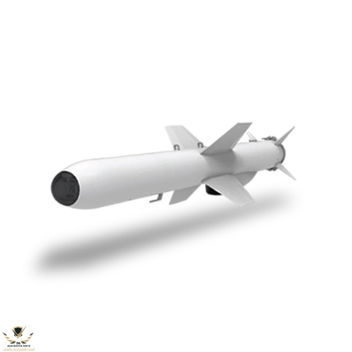

قابلية Bayraktar Akıncı التسليحية تمثّل أحد أعمدة قوتها التكتيكية؛ فهي ليست منصة استكشافية بحتة بل قاعدة إطلاق مرنة تُهيّأ وفق متطلبات المهمة. تحمل المنصة ثماني نقاط تعليق صلبة للذخائر بالإضافة إلى مساحات داخلية مخصّصة للحِمولات الحسّاسة أو الاستشعارية، ما يمنحها قدرة فريدة على الجمع بين مهام الاستطلاع والضرب في طلعة واحدة.
تميّز Akıncı يكمن في مرونة التهيئة وتنوّع الذخائر المدعومة — من ذخائر صغيرة موجهة دقيقة إلى حمولات متوسطة وثقيلة للاختراق والضرب بعيدة المدى — مع تكامل أنظمة توجيه ليزري وGPS/INS وIIR الذي يسمح بتبديل حمولات السلاح سريعًا دون تغييرات هيكلية جوهرية؛ وهذه المرونة التشغيلية تمنح المخططين إمكانات واسعة للتحكم في كثافة النيران، المدى التكتيكي، وخيارات الاستهداف بناءً على سيناريو المهمة
اسم الذخيرة
الصورة
النوع
الوزن
المدى

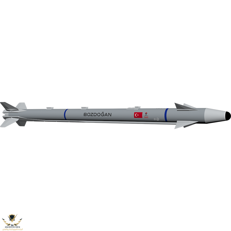

BOZDOĞAN
صاروخ جو جو حراري
140 كغ
+25 كم
GÖKDOĞAN
صاروخ جو جو راداري
+65 كم
UAV-230
صاروخ باليستي فرط صوتي
225 كغ
150كم
ÇAKIR
صاروخ كروز مضاد للأهداف البحرية والبرية
275 كغ
+150كم
SOM
صاروخ كروز
600 كغ
250 كم
Kemankes 1
صاروخ كروز
45 كغ
100 كم

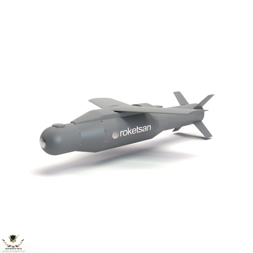

Roketsan MAM-C
قنبلة/ذخيرة صغيرة موجهة
6.5 كغ
8 كم
Roketsan MAM-L
قنبلة/ذخيرة متوسطة موجهة
22 كغ
15 كم
Roketsan MAM-T
قنبلة/ذخيرة ثقيلة موجهة (مع wing-kit)
95 كغ
+30 كم
ELÇİN
قنابل موجهة
(150كغ- 920 كغ)
13 - 16 كم
ALPAGUT
ذخيرة متسكعة
45 كغ
+60 كم
TEBER
قنبلة موجهه
155 - 270 كغ
28 كم
TOLUN
ذخيرة موجهه ذكية
139 كغ
115كم

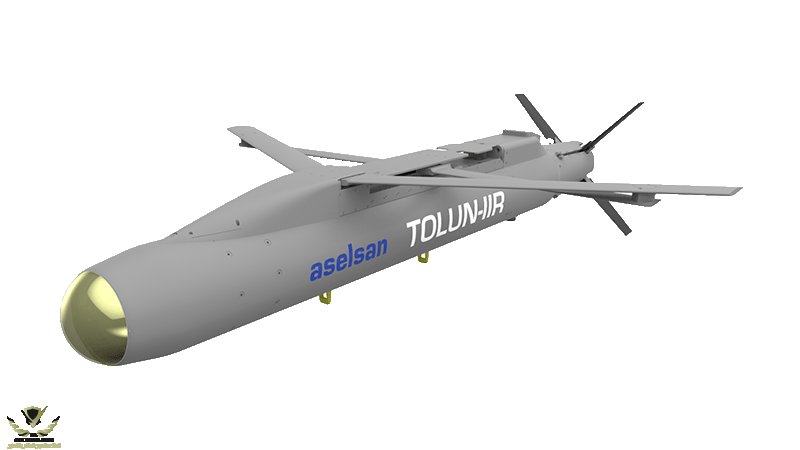

TOLUN-IIR
ذخيرة ذكية
120 كغ
80 كم
HGK-84
قنبلة موجهه
982 كغ
28 كم
LGK-81
قنبلة موجهه
113 كغ
12 كم

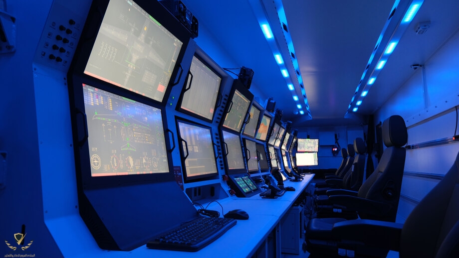

تكوين منظومة Bayraktar Akıncı
منظومة (Battery) واحدة من Akıncı تُصمم لتوفير قدرة تشغيلية مستقرة ودائمة في ميدان العمليات، تشمل منصات جوية ومحطات قيادية واتصالات ودعم لوجستي وفني.
عدد الطائرات (UCAVs) في التكوين
عدد الطائرات في المنظومة الواحدة: 2 طائرات Akıncı (قابلة للتعديل إلى 3 حسب متطلبات الاستمرارية).
محطة التحكم الأرضية (GCS)
عدد محطات GCS في المنظومة: 1 محطة GCS أساسية + 1 محطة GCS احتياطية / HOT STANDBY (يمكن تبادل السيطرة عند الحاجة).
طاقم التشغيل لمحطة GCS الواحدة (مقترح):
- 1 قائد مهمة (Mission Commander)
- 1 طيار/مشغّل الطائرة (Pilot / UCAV Operator)
- 1 مشغّل أحمال/حسّاسات (Sensor/Weapon Operator)
- 1 مسؤول اتصالات/شبكات (Comm/NOC)
محطة دعم لوجستي وفني (Maintenance & Spares)
المكوّنات: ورشة ميدانية لصيانة A/B checks، مخزون قطع غيار أساسية، معدات اختبار إلكترونيات ومحركات، أدوات تحميل الذخائر.
الطاقم الفني الميداني: 4–8 فنيين (ميكانيكا، إلكترونيات، محركات، تسليح).
وظيفة المحطة: تجهيز الطائرات للنشر، إصلاح الأعطال الطفيفة، استبدال وحدات سريعة، وإجراء الفحوص الدورية.
محطة Mobile Ground Data Terminal (MGDT)
الوصف: وحدة أرضية محمولة (شاحنة / حاوية) تعمل كنقطة وصول بيانات مُتنقلة — تستقبل/تُرسل فيديو عالي العرض، بيانات التليمتري، وتعمل كحلقة وصل مع GCS أو مباشرة مع الطائرات عند الحاجة.
وظيفة التشغيل: تمديد تغطية LOS، بوابة احتياطية للبث الفيديوي، نقطة ترحيل بيانات للمهام المتحركة.
طاقم التشغيل: 1–2 مهندس/فني اتصالات.
محطة اتصال عبر الأقمار الصناعية (SATCOM Terminal)
الوصف: محطة ثابتة أو متنقلة توفر BLOS لنقل بيانات القيادة والفيديو بين الطائرة وGCS عبر الأقمار الصناعية.
عدد الوحدات: 1 وحدة SATCOM رئيسية.
طاقم التشغيل: 1 مسؤول محطة SATCOM.
نظام Data Link (روابط البيانات)
المكوّنات: روابط LOS للاتصال المحلي، محطات Relay لتعزيز التغطية، وDatalink مشفَّر يدعم Handover بين محطات.
وظيفة التشغيل: نقل الأوامر، بث الفيديو الحي، توجيه الذخائر، وإتمام Handover بين GCS وMGDT/SATCOM.
إدارة النظام: ضمن مسؤولية فريق Comm/NOC في GCS مع فنيي MGDT وSATCOM.

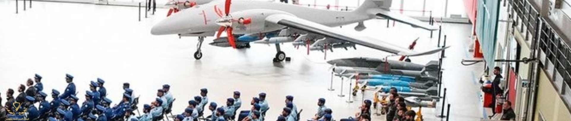

المشغّلون والدول المستخدمة
مع نجاح مشروع Bayraktar Akıncı وتفوّقه في فئة الطائرات المسيّرة الثقيلة، توسّعت قاعدة المشغّلين بشكل متسارع داخل وخارج تركيا. لم تقتصر المنصة على تلبية احتياجات القوات التركية فحسب، بل أصبحت أيضًا أحد أبرز صادرات الصناعات الدفاعية التركية نحو الشرق الأوسط وإفريقيا وآسيا، بفضل قدراتها المتقدمة في الاستطلاع والهجوم والدعم الجوي. الجدول التالي يستعرض أبرز الدول التي أدخلت الطائرة إلى الخدمة ضمن قواتها المسلحة:
العلم
جهة التشغيل / الاستخدام
تركيا
القوات الجوية التركية – القوات البرية – قيادة الدرك – جهاز الاستخبارات الوطنية
المملكة العربية السعودية
القوات الجوية الملكية السعودية / القوات البحرية الملكية السعودية
المملكة المغربية
القوات الجوية الملكية المغربية
الإمارات العربية المتحدة
القوات الجوية والدفاع الجوي الإماراتي
جمهورية مالي
القوات الجوية المالية
جمهورية أذربيجان
سلاح الجو الأذربيجاني
جمهورية باكستان
القوات الجوية الباكستانية
جمهورية إثيوبيا
القوات الجوية الإثيوبية
جمهورية إندونيسيا
القوات الجوية الإندونيسية
دولة ليبيا
القوات الجوية الليبية
جمهورية الصومال
القوات الجوية الصومالية
بوركينا فاسو
القوات المسلحة لبوركينا فاسو

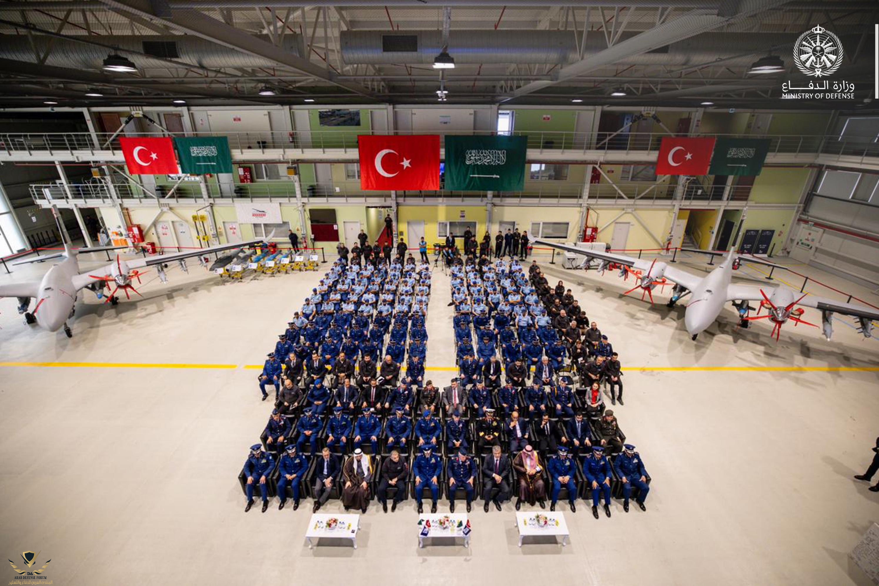

- انتهى -
موضوع جا في وقته مع فنجال قهوة.
بالمناسبة , بكج التسليح السعودي مذهل
تصميم طازززززة
raw
كم تمتلك السعودية منها
التفاصيل الكمية (عدد الوحدات) لم تُفصح علناً من قِبل الأطراف المعنية ولكن المتوقع 60 طائرة كجزء اولي .

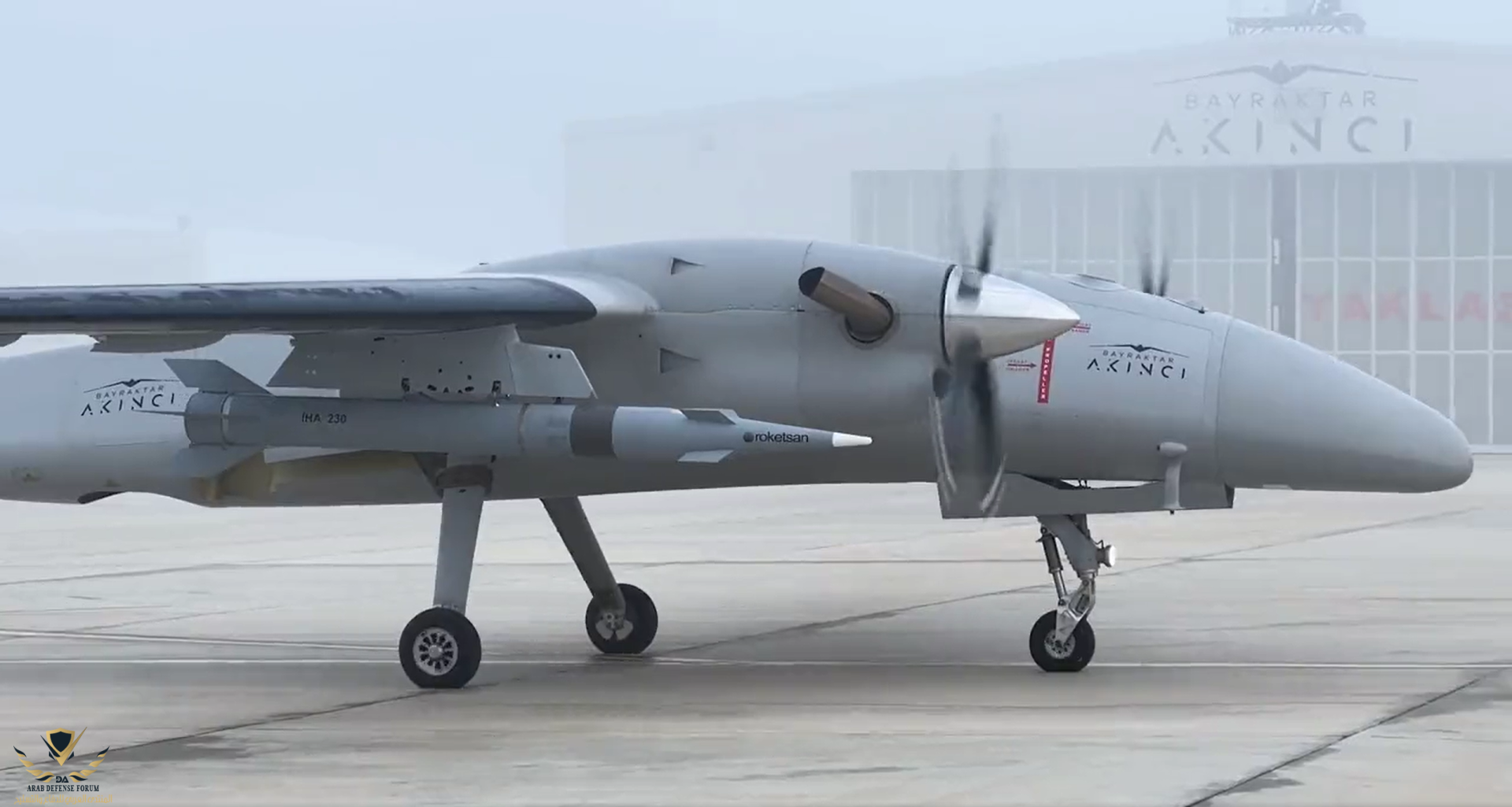

التسليح والحمولات
مشاهدة المرفق 817969

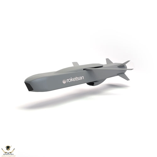

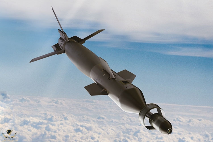

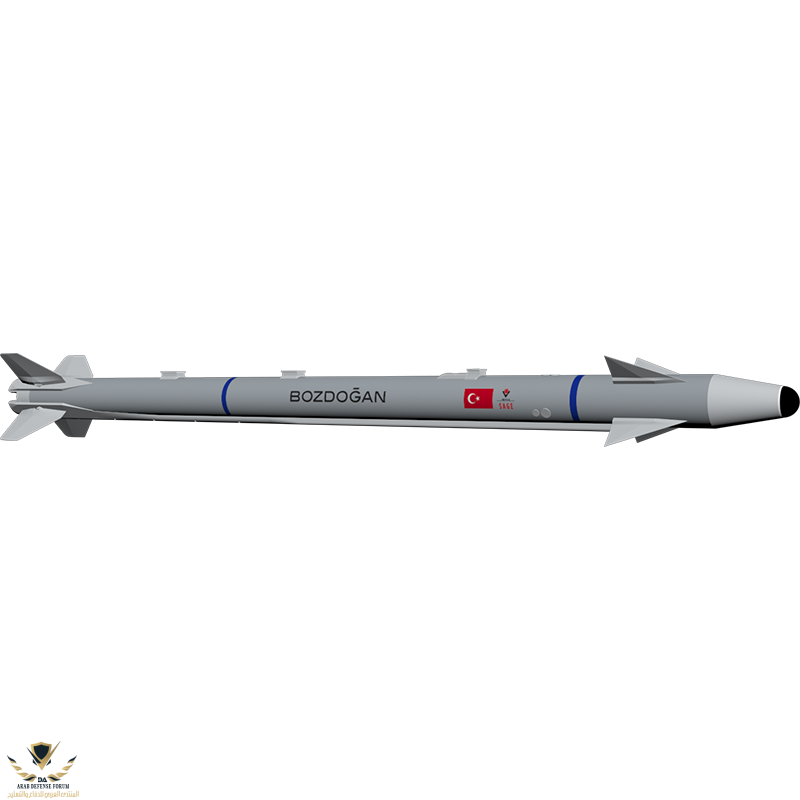

اسم الذخيرة
الصورة
النوع
الوزن
المدى
BOZDOĞAN
صاروخ جو جو حراري
140 كغ
+25 كم
GÖKDOĞAN
صاروخ جو جو راداري
+65 كم
UAV-230
225 كغ
150كم
ÇAKIR
275 كغ
+150كم
SOM
صاروخ كروز
600 كغ
250 كم

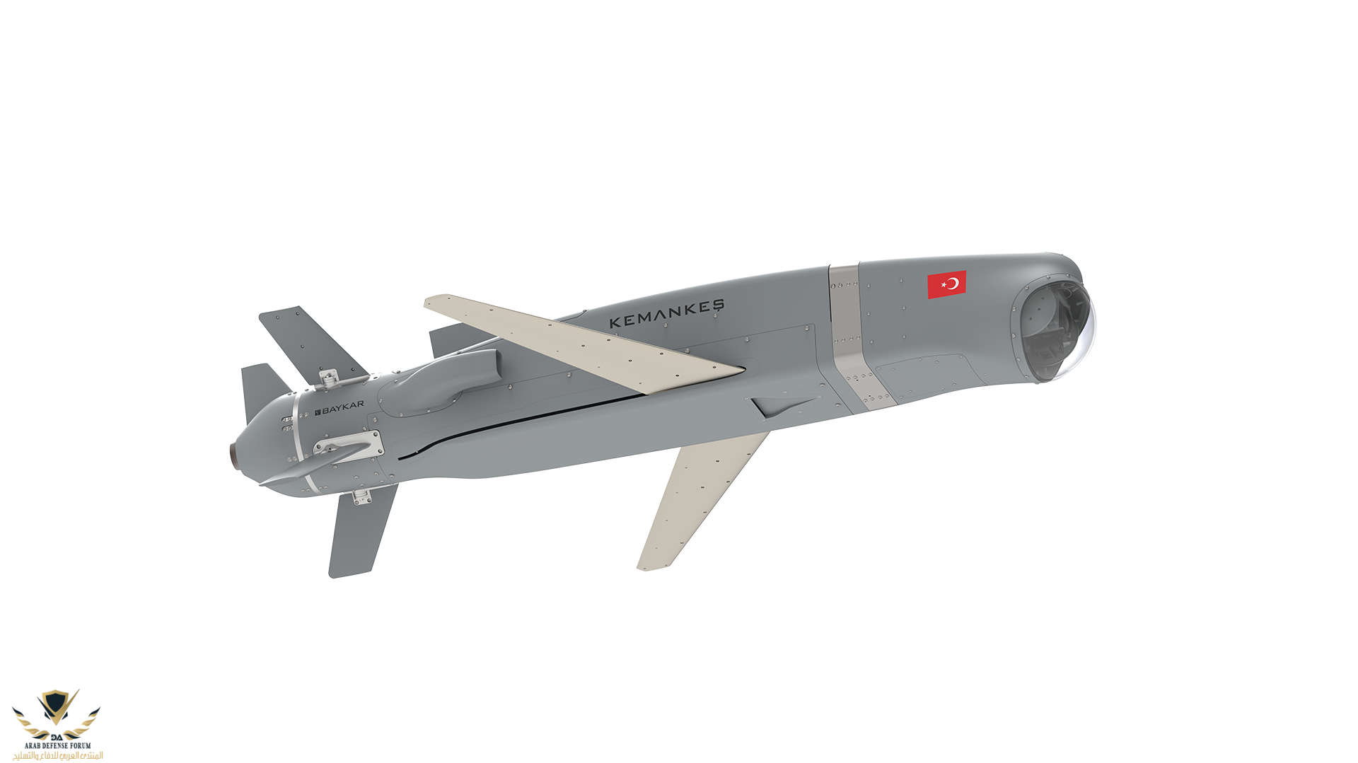

Kemankes 1
صاروخ كروز
45 كغ
100 كم

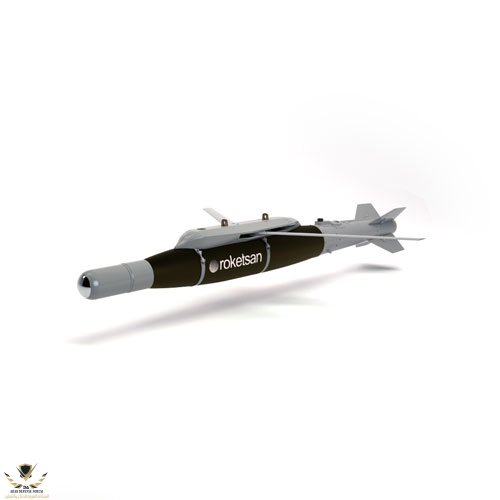

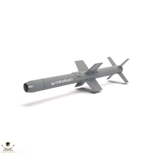

Roketsan MAM-C
6.5 كغ
8 كم
Roketsan MAM-L
22 كغ
15 كم
Roketsan MAM-T
95 كغ
+30 كم
ELÇİN
قنابل موجهة
(150كغ- 920 كغ)
13 - 16 كم

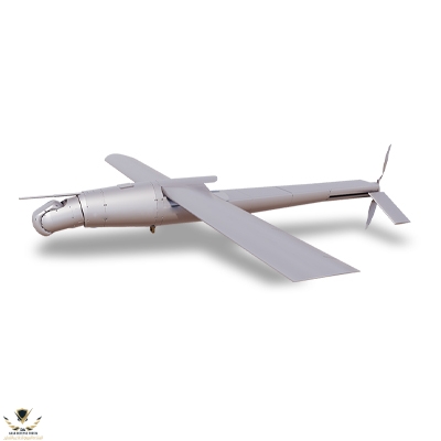

ALPAGUT
ذخيرة متسكعة
45 كغ
+60 كم
TEBER
قنبلة موجهه
155 - 270 كغ
28 كم
TOLUN
ذخيرة موجهه ذكية
139 كغ
115كم
TOLUN-IIR
ذخيرة ذكية
120 كغ
80 كم
HGK-84
قنبلة موجهه
982 كغ
28 كم
LGK-81
قنبلة موجهه
113 كغ
12 كم

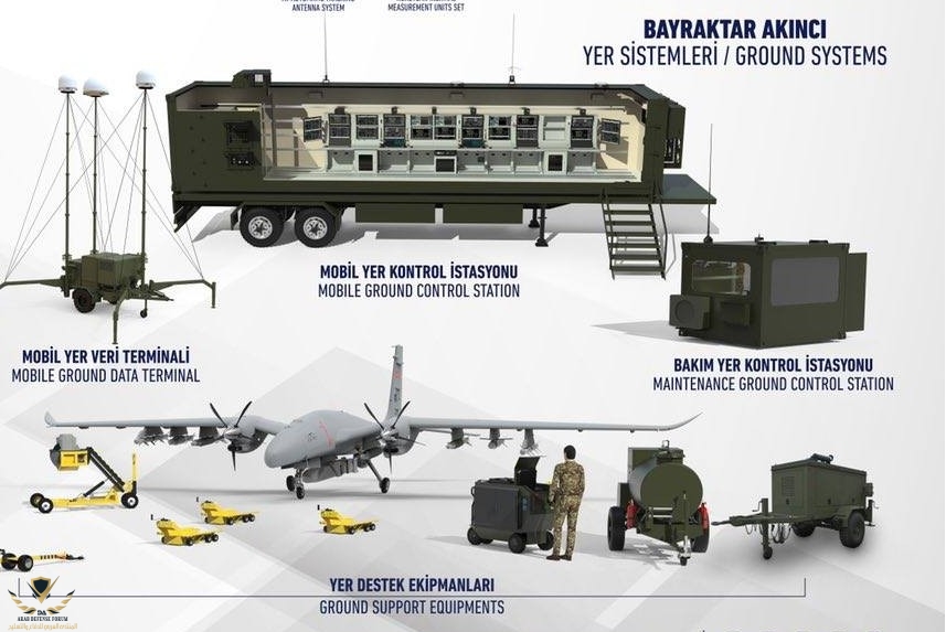

مشاهدة المرفق 817976
معدات الدعم الأرضي العامة (Ground Support Equipment)
شاحنات وقود ومزودات وقود آمنة (Refueling)
منصات تحميل/تفريغ الذخائر ومقاعد تحميل الأسلحة
معدات سحب ورفع للهيكل (jacks)
مولدات طاقة متنقلة ووحدات UPS لتشغيل أنظمة AESA/HW أثناء الصيانة
صناديق ووسائل تخزين محمية للذخائر والحساسات
مركبات نقل الطائرات ونقل الطواقم (لوجستية ميدانية)
