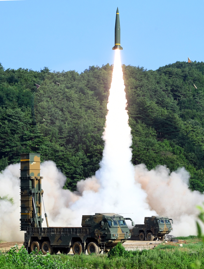

في التسعينيات، أعادت كوريا الجنوبية إحياء البرنامج بعد إطلاق كوريا الشمالية صواريخ نودونغ (Nodong) في 1993، مما دفع سيئول إلى البحث عن قدرات ردعية. في عام 1995، وقعت كوريا الجنوبية صفقة مع روسيا للحصول على تقنيات صاروخية، مما أدى إلى تطوير سلسلة "هيونمو" (Hyunmoo) المبنية على نظام نايك هيركليس الأمريكي القديم. كان هيونمو-1 (NHK-1) أول صاروخ باليستي محلي الإنتاج في 1996، بمدى 180 كم.
اختبار صاروخ هيونمو-1. لاحظ المحرك الوحيد للمرحلة الأولى.

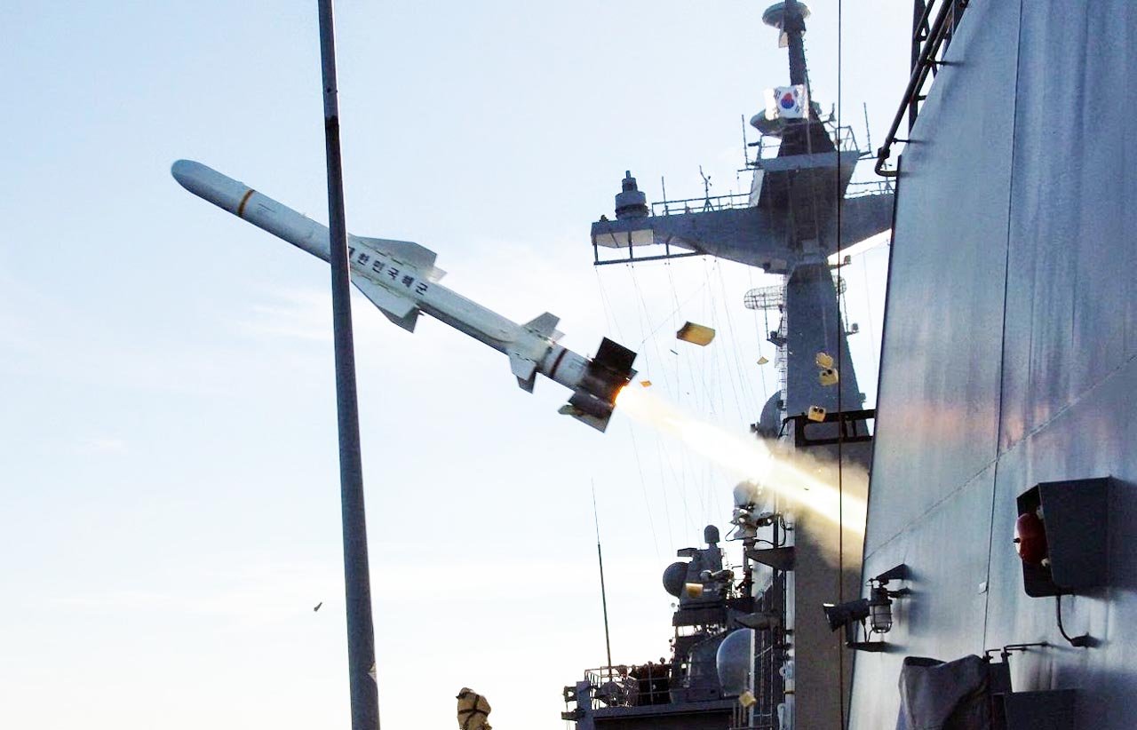

تطوير صاروخ هيسونغ-1
بدأت وكالة التنمية الدفاعية في كوريا الجنوبية بتطوير صاروخ هيسونغ-1 في عام 1996، وأعلنت عن وجود البرنامج لأول مرة في نوفمبر 1998. كان الهدف من البرنامج مواجهة العدد الكبير من السفن البحرية الصغيرة والمتوسطة الحجم التابعة لكوريا الشمالية بسلاح مُنتج محليًا. كانت كوريا الجنوبية قد طورت سابقًا صاروخًا مضادًا للسفن يُسمى "هاي ريونغ" لأغراض مماثلة، ولكن تم إنهاء البرنامج لاحقًا بسبب مشاكل تقنية وضغوط سياسية من الولايات المتحدة.
أجرت كوريا الجنوبية أول اختبار طيران لصاروخ هيسونغ-1 في عام 2001. تم إجراء أول اختبار مؤكد لصاروخ مزود برأس حربي في 21 أغسطس 2003، وانتهى التطوير في وقت لاحق من ذلك العام.
دخل الصاروخ مرحلة الإنتاج الكامل في عام 2005. يتم تصنيعه بواسطة شركة LIG Nex1، وهي شركة دفاع كورية جنوبية.
