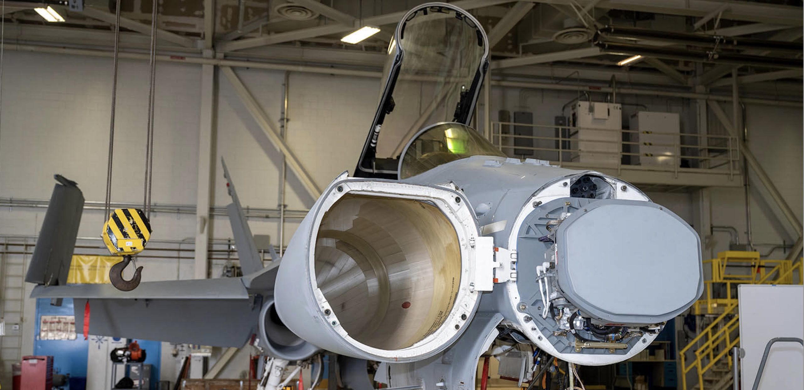

كشفت شركة رايثيون النقاب عن ترقية رئيسية لرادار APG-82 Active Electronically Sscaned Array (AESA) ، يسمى APG-82 (V) X. يدمج الرادار الجديد تقنية الإرسال / الاستقبال نيتريد الغاليوم (GaN) لتوفير نطاق أكبر وسرعة معالجة أعلى ووظائف محسنة للحرب الإلكترونية.
وقالت الشركة في بيانها الصحفي إن البديل الجديد يهدف إلى منح أطقم الطائرات "ميزة النظرة الأولى" ضد التهديدات المتطورة مثل صواريخ كروز وأسراب من الأنظمة الجوية الصغيرة بدون طيار والمقاتلات الحديثة. يضمن استخدام تقنية GaN أن الرادار يمكنه تقديم القدرات الجديدة دون الحاجة إلى طاقة إضافية.
تعزيز الأداء المدعوم من GaN
وفقا ل RTX ، الشركة الأم لشركة Raytheon ، تستفيد APG-82 (V) X من الآلاف من وحدات الإرسال / الاستقبال ومعالج مفتوح البنية للتبديل بسرعة بين أوضاع الهواء إلى الهواء ، والهواء إلى الأرض ، والحرب الإلكترونية. يسلط RTX الضوء أيضا على أن هذه الخصائص تتيح اكتشاف الهدف وتتبعه ومشاركته بشكل أسرع عبر ملفات تعريف مهمة متعددة ، مما يمنح أطقم الطائرات ميزة حاسمة في البيئات عالية التهديد.
قال دان ثيسن ، رئيس المنتجات والحلول المتقدمة في شركة Raytheon: "إن القدرة المحسنة لهذا الرادار من الجيل التالي تمكن الطاقم الجوي من اكتشاف التهديدات والاشتباك معها على مسافات أطول من أي وقت مضى ، مما يوفر ميزة مهمة من النظرة الأولى والتصوير الأول". "مع تطور بيئة التهديدات ، سيضمن هذا الرادار الجديد اتخاذ قرارات أسرع ووعي فائق بالموقف في البيئات المتنازع عليها."
يقال إن تقنية GaN توفر كفاءة طاقة أكبر وتسامحا حراريا أكبر من زرنيخيد الغاليوم (GaAs) ، والذي يعتبر المادة الأساسية القياسية لوحدات T / R. تترجم الخصائص المحسنة ل GaN إلى نطاقات كشف أطول وخفة حركة تردد أوسع ومرونة محسنة ضد التشويش.
تقول الشركة إن تطوير الرادار جاري في إل سيغوندو ، كاليفورنيا ، مع التخطيط للإنتاج على خطوط ناضجة في فورست ، ميسيسيبي. تلاحظ RTX أن النظام قابل للتطوير ومصمم وفقا لمعايير الهندسة المعمارية المفتوحة ، مما يضمن القدرة على التكيف لكل من منصات الجيل الحالي والمستقبلي.
من APG-82 (V) 1 إلى APG-82 (V) X

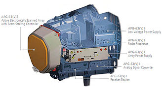

يعتمد الرادار الجديد على APG-82 (V) 1 ، والذي تم تطويره ليحل محل رادار APG-70 الذي تم مسحه ميكانيكيا على F-15E Strike Eagle. تم تقديم APG-82 (V) 1 كجزء من برنامج تحديث الرادار (RMP) ، وتم دمج التكنولوجيا من اثنين من أنجح AESAs من Raytheon: APG-63 (V) 3 ، المستخدمة في F-15C / D Eagles المطورة ، و APG-79 ، التي تم إرسالها على F / A-18E / F Super Hornet.
جلبت APG-82 (V) 1 Strike Eagle إلى عصر AESA ، حيث قدمت وظائف جو-جو وجو-أرض متزامنة سمحت للطيارين باكتشاف وتحديد وتتبع العديد من الأهداف المحمولة جوا والسطحية على نطاقات ممتدة مقارنة بالرادارات القديمة التي تم مسحها ضوئيا ميكانيكيا. كان مفتاح فعاليته هو قدرة الرادار على الحفاظ على المراقبة المستمرة للعديد من الأهداف أثناء مشاركة المعلومات في الوقت الفعلي مع المنصات الأخرى.
أدت وحدات الإرسال / الاستقبال ذات الحالة الصلبة في AESA إلى تحسين الموثوقية بشكل كبير وتقليل متطلبات الصيانة ، مما يعالج أحد التحديات المستمرة للأنظمة ذات التوجيه الميكانيكي. أعطت الترقية F-15E قدرة محسنة على الفتك والبقاء على قيد الحياة في البيئات المتنازع عليها ، مما يوفر للأطقم القدرة على التعامل مع التهديدات بسرعة مع دعم مهام الضربات أيضا برسم خرائط أرضية عالية الدقة.
يمكن اعتبار APG-82 (V) 1 قد أنشأ البنية الأساسية التي يأخذها APG-82 (V) X الجديد الآن إلى أبعد من ذلك مع تقنية GaN والمعالجات الأسرع وقابلية التوسع الأكبر.

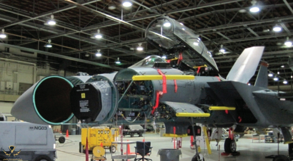

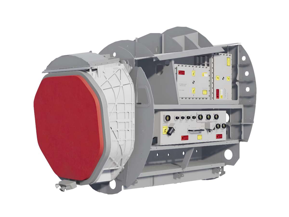

AN/APG-82(V)1 يجري تركيبه على طائرة F-15E Strike Eagle.
