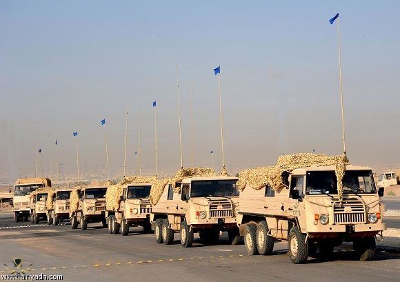

البينتسغاور (Pinzgauer) هو عائلة من المركبات العسكرية عالية الحركة لجميع التضاريس، بنظام دفع رباعي (4×4) أو سداسي الدفع (6×6). جرى تطوير المركبة في أواخر ستينيات القرن العشرين من قبل شركة شتاير-دايملر-بوخ (Steyr-Daimler-Puch) في مدينة غراتس النمساوية، وسُمّيت بهذا الاسم نسبةً إلى سلالة ماشية بينتسغاور النمساوية. وقد جرى تصنيعها في وقت لاحق بمدينة غيلدفورد، مقاطعة سَري (Surrey) في إنجلترا، من قبل شركة بي إيه إي سيستمز لاند آند آرمامنتس (BAE Systems Land & Armaments). وقد حظيت المركبة بشعبية بين المشترين العسكريين، واستمر إنتاجها هناك حتى نهاية القرن.
في عام 2000، بيعت حقوق الإنتاج إلى شركة أوتوموتيف تكنيك المحدودة (Automotive Technik Ltd – ATL) في المملكة المتحدة. وفي عام 2005 استحوذت عليها شركة ستيوارت آند ستيفنسون سيرفيسز (Stewart & Stevenson Services, Inc). وفي مايو 2006 أصبحت هذه الشركة تابعة لمجموعة الصناعات الجوية والدفاعية أرمور هولدنغز (Armor Holdings, Inc). ثم في عام 2007 استحوذت شركة بي إيه إي سيستمز (BAE Systems plc) على أرمور هولدنغز، لتتوقف لاحقًا عن إنتاج البينتسغاور في المملكة المتحدة بعدما ثبتت هشاشته أمام الألغام والعبوات الناسفة المرتجلة في أفغانستان. وتوقف الإنتاج نهائيًا قرابة عام 2009. أما أعمال التطوير الخاصة بنسخة مخططة تُسمّى بينتسغاور II، فقد أُجريت في المملكة المتحدة وقيمتها إحدى الشركات التابعة لـ BAE في مدينة بينوني، مقاطعة غاوتينغ بجنوب أفريقيا، غير أنّ أي مركبة لم تُنتج فعليًا.
وبما أنه غير مسلح وغير مدرع، فقد صُمم البينتسغاور من أجل الحركة العالية والمهام العامة، وليس للاشتباك القتالي أو أدوار الاستطلاع.

يُعد البينتسغاور واحدًا من أكثر المركبات قدرة على السير في جميع التضاريس. وعلى الرغم من أنه ليس سريعًا على الطرق المعبدة مثل نظيره الأمريكي الهامفي (تبلغ سرعته القصوى 110 كيلومترات في الساعة – 68 ميل/ساعة)، فإنه قادر على نقل عدد أكبر من الجنود، ويتميز بسرعة أكبر في اجتياز المسارات الوعرة. حتى النسخة الأصغر 710M تستطيع نقل 10 أفراد أو حمل منصتين من منصات الناتو القياسية. وكلا الطرازين (4×4 و6×6) قادران على سحب حمولة تصل إلى 5,000 كيلوجرام على الطرق المعبدة، وإلى 1,500 كيلوجرام و1,800 كيلوجرام على التوالي في الطرق الوعرة. كما يتمتع بمدى تشغيلي يتجاوز 400 كيلومتر بخزان وقود واحد، أو ما يقارب 700 كيلومتر عند إضافة الخزان الاختياري بسعة 125 لترًا. ويتوافر الجيل الأول من البينتسغاور بإصدارين: الدفع الرباعي (710) والدفع السداسي (712).
صُمم البينتسغاور ليكون موثوقًا وسهل الصيانة، وزُوّد بمحرك بنزين مبرد بالهواء مع مكربنين من نوع زينيث 36 مم NDIX. وقد صُمم المحرك خصيصًا لهذه المركبة، حيث يضم أكثر من مضخة زيت لضمان عدم انقطاع التزييت عن المحرك مهما كانت وضعية المركبة.
كما أن تصميم الهيكل لعب دورًا مهمًا في تحقيق قدرته العالية على الحركة، إذ اعتمد على هيكل أنبوبي مركزي مع ناقل حركة عرضي يوزع الوزن بشكل متوازن ويحافظ على انخفاض مركز الثقل. وتأتي جميع الفروق (Differentials) كوحدات محكمة الإغلاق، ما يقلل الحاجة إلى التزييت الإضافي. وزُوّد البينتسغاور أيضًا بمحاور مرتفعة (Portal Axles) مثل مركبة يونيموغ، ما يمنحه خلوصًا إضافيًا فوق العوائق. وكان الطراز الرباعي (710 4×4) الأكثر شيوعًا، إلا أن المركبة صُممت منذ البداية لتوفر أداءً متميزًا بنسخة الدفع السداسي (6×6). وقد جرى تصميم نظام التعليق الخلفي في الطراز 712 ذي الدفع السداسي بحيث يوفر أقصى قوة جر في أصعب الظروف، مع تعزيز قدراته على السحب، وحمل الأوزان، واجتياز الطرق الوعرة.

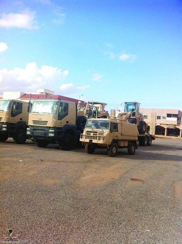

تُعَدّ مركبات بنزقاور من المركبات الخفيفة متعددة المهام، وقد اعتمد عليها الحرس الوطني السعودي بشكل أساسي، حيث تم التعاقد عليها من النمسا بالتوازي مع أسلحة متعددة من صناعة النمسا. وقد خُصِّصت هذه المركبات لأغراض الدعم اللوجستي وعمليات الاستطلاع، وتم تجميع عدد كبير منها في مقرات خاصة تابعة للحرس الوطني. كما جرى إرسال أعداد منها إلى الجيش العراقي إبان الحرب العراقية–الإيرانية في ثمانينيات القرن العشرين.
إلى جانب السعودية، استُخدمت مركبات بنزقاور من قِبل عدة دول ومنظمات أخرى، وحتى في بعض المجالات المدنية.
وخلال حرب الخليج الأولى عام 1991م، لعبت هذه المركبات دورًا بارزًا مع القوات السعودية، حيث استُخدمت بكثافة في التنقل عبر التضاريس الصحراوية جنبًا إلى جنب مع مركبات تويوتا لاند كروزر 78 و79. كما نُفذت بها عمليات خلف خطوط القوات العراقية لنقل معدات التجسس وأجهزة الراديو إلى البدو الرحل داخل الأراضي العراقية، خصوصًا أن القوات العراقية نفسها كانت تمتلك مركبات مماثلة حصلت عليها سابقًا من السعودية خلال الحرب العراقية–الإيرانية.
وفي إطار برنامج تطوير العربات المصفحة السعودي، جرى لاحقًا استبدال مركبات بنزقاور بمركبات سعودية–فرنسية الصنع تُنتَج محليًا بالشراكة، لتكون البديل الحديث المعتمد لدى قوات الحرس الوطني السعودي.

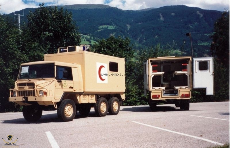

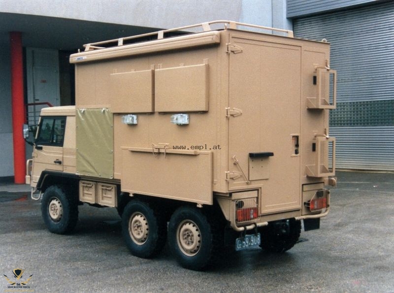

فيورشة عمل مع مأوى محمول جواً
دكشاحنة بيك آب بأربعة أبواب ومقصورة مزدوجة

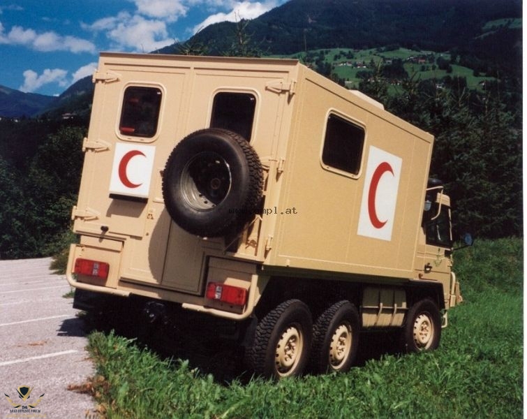

مع-Sسيارة إسعاف ، مع مأوى قابل للنقل جواً
