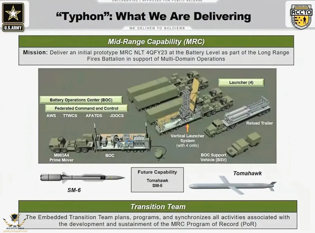

يتكون النظام
من قاذفات متنقلة مزودة بنظام إطلاق عمودي (VLS) من طراز MK 41
بالإضافة إلى مركز قيادة متنقل

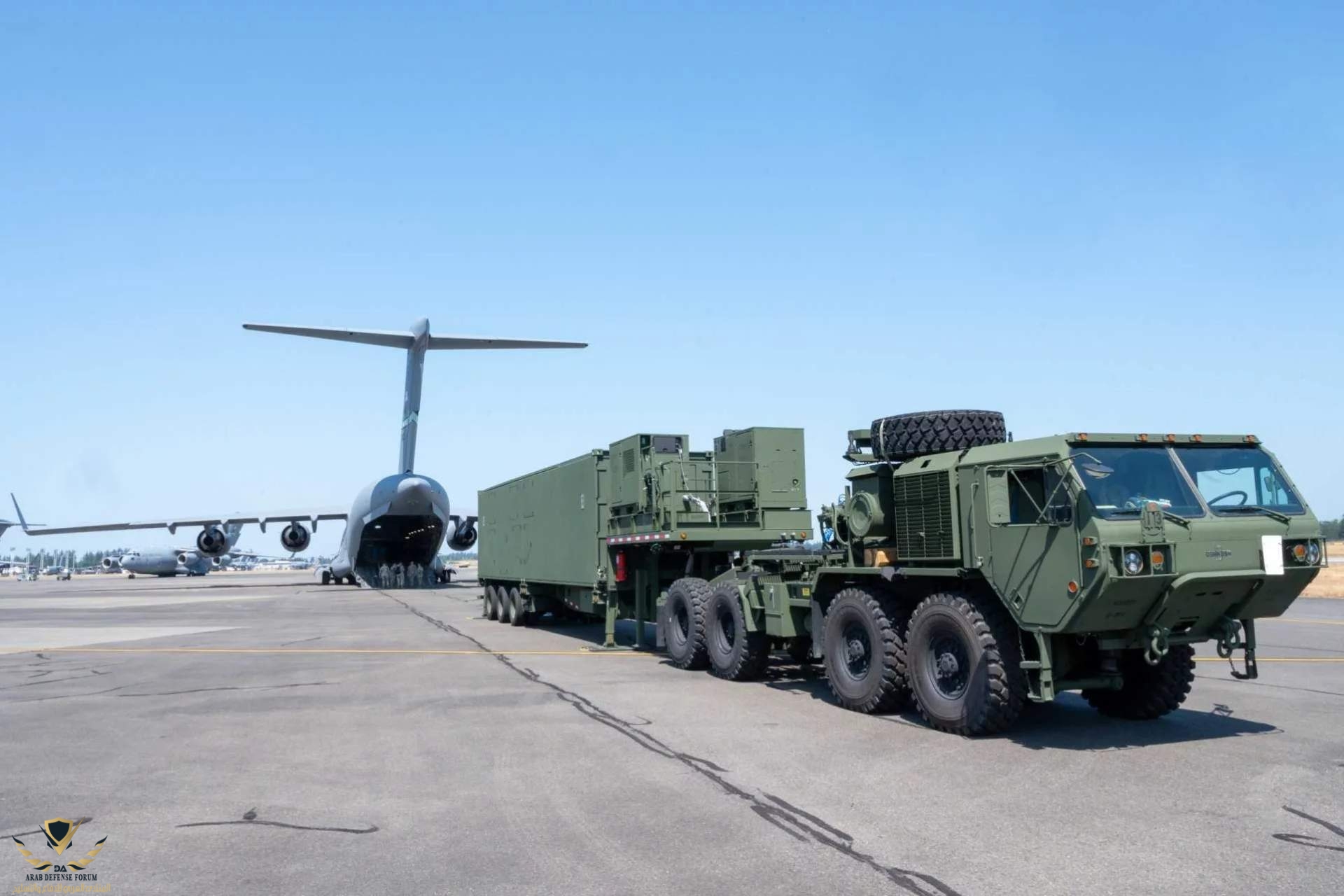

مكونات نظام أسلحة MRC
وفقًا للجيش، من المقرر أن تتكون بطارية MRC من أربعة قاذفات ومركز عمليات البطارية (BOC) (الشكل 1من المقرر تجهيز بطاريات MRC بعدد من المحركات الرئيسية والمقطورات والمولدات ومركبات الدعم. ولا يُعرف حاليًا عدد الجنود المخصصين لكل بطارية.

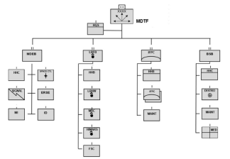

تنظيم وحدة مركز موارد الموارد البشرية
يخطط الجيش لنشر بطارية واحدة من بطاريات MRC في كتيبة النيران بعيدة المدى التابعة لخمس فرق عمل متعددة المجالات تابعة للجيش وموحدة إقليميًا (MDTF)
الشكل 2. تنظيم الصندوق الاستئماني متعدد المانحين
الوسائط/image3.jpeg
المصدر: ورقة معلومات الجيش المقدمة إلى CRS، 10 أبريل 2025.
ملاحظات: MDEB = كتيبة التأثيرات متعددة المجالات؛ HHC = المقر وشركة المقر؛ MI = الاستخبارات العسكرية؛ ERSE = عنصر الاستشعار بعيد المدى؛ ID = هيمنة المعلومات؛ LRFB = كتيبة النيران بعيدة المدى؛ HHB = المقر وبطارية المقر؛ LRHW = سلاح فرط صوتي بعيد المدى؛ MRC = قدرة متوسطة المدى؛ HIMARS = أنظمة صواريخ مدفعية عالية الحركة؛ FSC = شركة الدعم الأمامي؛ IFPC = قدرة الحماية من الحرائق المتكاملة؛ BSB = كتيبة دعم اللواء.
يصف الجيش فرق العمل المتعددة التخصصات بأنها "عناصر مناورة على مستوى المسرح مصممة لمزامنة التأثيرات الدقيقة والنيران الدقيقة في جميع المجالات ضد شبكات منع الوصول/منع المنطقة (A2/AD) المعادية في جميع المجالات، مما يتيح للقوات المشتركة تنفيذ خططها العملياتية".
