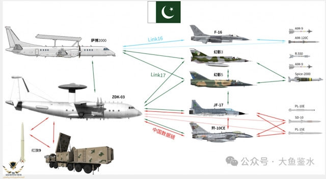

استاذ S @snt هل هناك اي اواكس على هيكل طائرة بدون طيار تبدو الفكرة ذات جدوى اقتصادية و عسكرية ؟

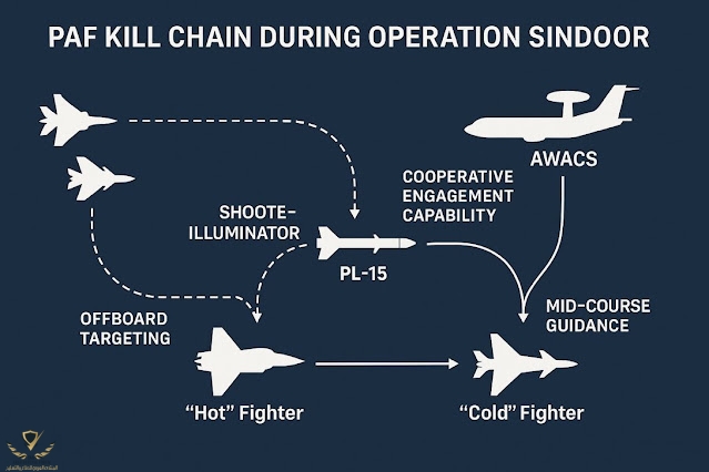

أطلق طيارو القوات الجوية الباكستانية، الذين كانوا يحلقون بطائرات مقاتلة صينية الصنع من طراز J10C، صواريخ جو-جو صينية الصنع من طراز PL-15، وأسقطوا طائرتين على الأقل من طراز رافال فرنسية الصنع تابعة للقوات الجوية الهندية، في أكبر معركة جوية في التاريخ ، وفقًا لتقارير إعلامية واستخباراتية متعددة. وشاركت الهند في الهجوم بـ 72 طائرة حربية، بينما ردت باكستان بـ 42 طائرة أخرى، وفقًا للجيش الباكستاني.
في حديثه في بودكاست حديث، قال مايكل دام، الزميل البارز في معهد ميتشل لدراسات الفضاء الجوي التابع لرابطة القوات الجوية الأمريكية، إن سلسلة التدمير ربما بدأت برادار أرضي باكستاني - "ربما نظام صواريخ أرض-جو، أو أي نوع آخر من أنظمة الرادار" - الذي "أضاء الهدف الهندي". ثم أطلقت مقاتلة باكستانية من طراز J-10C صواريخها، ربما من مسافة بعيدة، وأخيرًا، استخدمت طائرة إنذار مبكر وتحكم محمولة جوًا وصلة بيانات في منتصف المسار لتحديث الصاروخ وتوجيهه إلى المقاتلة الهندية. وأضاف: "نشرت القوات الجوية الباكستانية... صاروخًا من طراز "أ" أطلقه صاروخ "ب" ووجهه صاروخ "ج" وأصاب الهدف".
