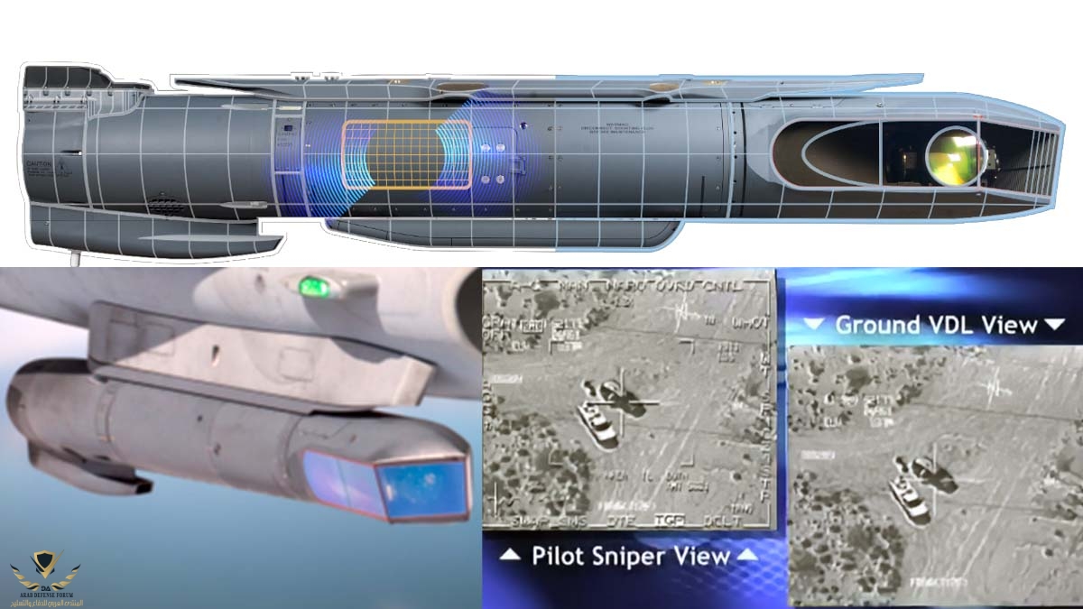

في خطوة ذكية حيث ان منظومة التهديف تعتبر من الجيل الحديث مزود بتقنيات تتبع
وكذلك بصريات من 3rd-gen MWIR وغيرها من قدرات على ربطها مع Data link وتتبع العمليات العسكرية مباشرة
سواء من غرفة العمليات او الوحدات الأرضية JTAC
بالإضافة إلى قدرات تكبير الصورة من مسافات بعيدة جداً لضمان عمليات المراقبة والاستهداف

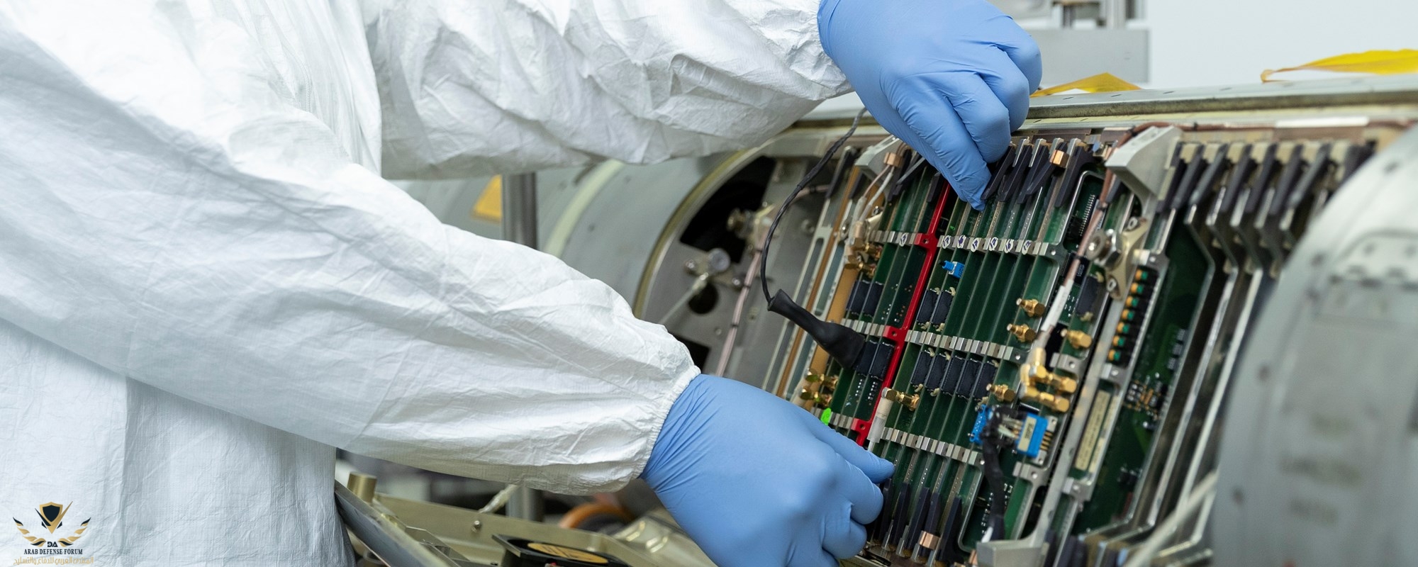

.بالإضافة أن المملكة العربية السعودية لديها المركز الوحيد في العالم
لصيانة واستدامة المنظومة خارج الولايات المتحدة الأمريكية وهذا تم بشراكة مع شركة لوكهيد مارتن المصنعه للمنظومة.

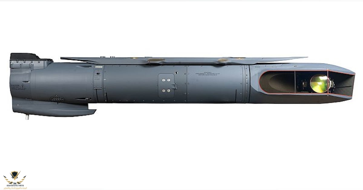

Advanced Targeting Pod (ATP) جراب الاستهداف المتقدم للقناص (ATP)
متصل ___
  • محطة قاعدة هجينة 5G.MIL™ للتوافق العالمي
  • بيانات آمنة ومشفرة
  • الراديو وربط البيانات للشبكات الشبكية واتصالات الطائرات من الجيل الخامس إلى الجيل الرابع
  • معايير العمارة المفتوحة
ثبتت فعاليتها في القتال ___
  • أكثر من 4 ملايين ساعة تشغيلية في جميع أنحاء العالم
  • النظام الوحيد في الصناعة الذي يجمع بين دقة الاستهداف ورسم الخرائط الاستطلاعية في جراب واحد
  • تعمل الخوارزميات المتفوقة على تقليل عبء العمل التجريبي
  • أقل تكلفة استدامة لكل ساعة طيران
  • واجهة الفيديو الرقمية

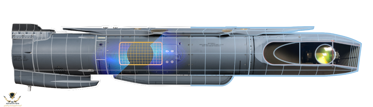

  • منظومة Damocles الفرنسية كانت من الجيل الثالث وتوفر قدرات تصويب واستطلاع متقدمة، مثل التعيين الليزري للأهداف لمسافة تصل إلى 16 كلم، والتعرف على أهداف مدرعة لمسافة 27 كلم، بالإضافة لإمكانية نقل الصور فورياً إلى المحطات الأرضية.​
  • منظومة Sniper ATP الأمريكية تمثل جيلاً أحدث، وتتفوق في عدة نواحٍ تقنية مثل مدى الكشف والتتبع، جودة الصورة العالية (HD)، ودعم تحديد الإحداثيات الجغرافية بدقة عالية، بالإضافة إلى وزنها الأخف ومقاومتها للسحب الهوائي، ما يمنح الطيار مرونة أكبر وأداءً أفضل في العمليات القتالية الحديثة​

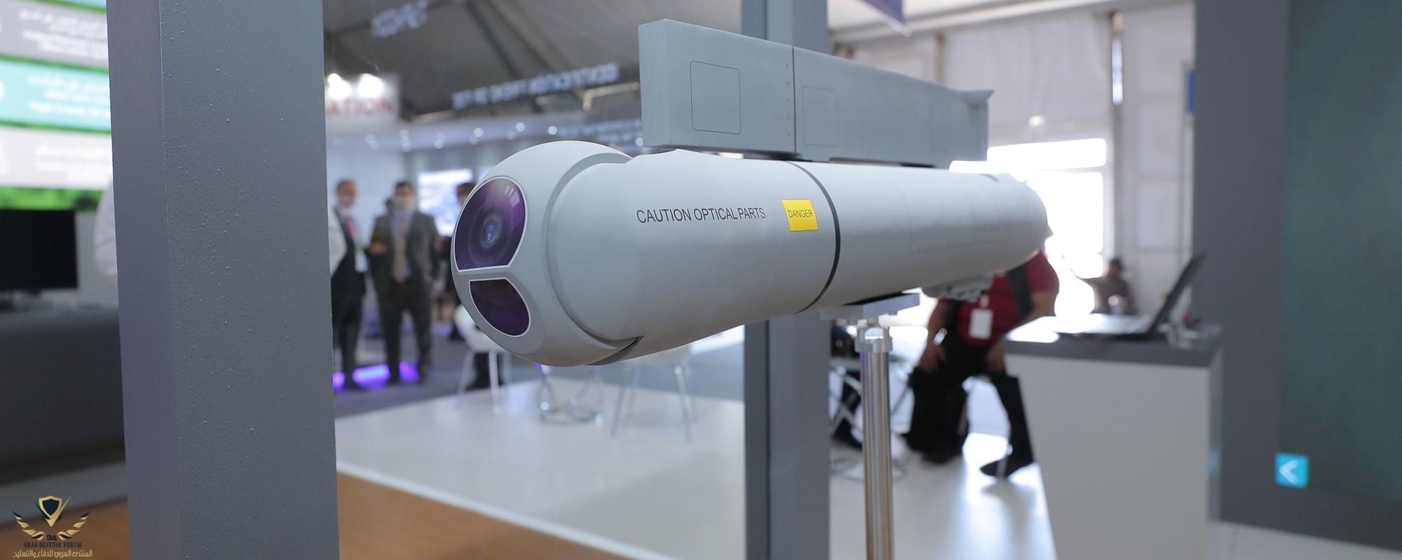

مقارنة مفصلة بين منظومة Thales Damocles الفرنسية ومنظومة Sniper ATP الأمريكية، وهما من أبرز بودات التصويب والملاحة والاستطلاع الجو-أرض على الطائرات القتالية:
المقارنة
Thales Damocles
Lockheed Martin Sniper ATP
البلد المصنعفرنسا (Thales Group)الولايات المتحدة (Lockheed Martin)
دخول الخدمةأوائل 2000s2005
الاستخدام الأساسياستهداف جو-أرض، توجيه ذخائر موجهةاستهداف دقيق، توجيه ذخائر موجهة، استطلاع
أنظمة التوجيهليزر موجه شبه نشط (Laser Designator)ليزر موجه + كاميرا حرارية + CCD
كاميرا حرارية (FLIR)الجيل الثانيالجيل الثالث (أعلى دقة وأداء)
مدى الاستهدافحتى 16 كم تقريبًاأكثر من 25 كم (حسب الهدف والظروف)
إمكانية التتبعتتبع تلقائي للأهدافتتبع تلقائي عالي الدقة متعدد الأهداف
الوزن~280 كجم~200 كجم
المهام الإضافيةتقييم الأضرار بعد الضربة (BDA)تقييم الأضرار، ISR تكتيكي، دعم CAS
التوافق مع الذخائرذخائر موجهة بالليزر مثل GBU و AASMGBU-12/31, JDAM, AGM-65, وغيرها
الطائرات المتوافقةRafale، Mirage 2000، Su-30، JF-17F-15، F-16، F/A-18، A-10، B-52، Typhoon
نظام الملاحة الداخليغير مدمج كليًامدمج (INS/GPS للملاحة الدقيقة)
التصدير والاستخدام الدوليدول قليلة (الجزائر، السعودية، ماليزيا)أكثر من 25 دولة
التقييم العامجيد لكن أقل تطورًامن الأكثر تطورًا وانتشارًا عالميًا
ملاحظات:​
  • Sniper ATP يتميز بالوزن الأخف، والمدى الأطول، ودقة أكبر في التصوير الحراري والتتبع.
  • Damocles لا يزال فعالًا، لكن تأخر تطوير نسخة محدثة منه جعله يتراجع مقارنة بالمنافسين مثل Sniper وLitening.
