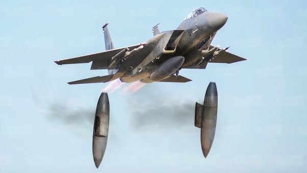

main-qimg-db9634ae07a7e2ec6a713b9b18521564
عملية القاء خزانات الوقود الإضافية من مقاتلة F15
في مثل هذه الظروف تكون خزانات الوقود مجرد عبئ خطير بسبب وزنها وحجمها الذي له تأثير إضافي في قوة سحب الهواء اثناء التحليق ، هذا ليس فقط يحد من قدرة المقاتلة على الوصول لأقصى سرعتها بل ايضا لها تأثير سلبي على كفاءة المناورة وخفة الحركة للمقاتلة اثناء خوض عمليات جوية صعبة ، لذا التخلص من هذه الخزانات قد تكون مسألة حياة او موت .
عمليات اسقاط خزانات الوقود الخارجية من المقاتلة قد يكون خطيرا بالطبع اذا سقطت على مناطق مأهولة وهناك احتمال خسائر في الأرواح لكن في اي عملية جوية صعبة تكون الأولوية احيانا هي لنجاح المهمة ونجاة الطيار ، اما غير ذلك يختلف الأمر بالإلتزام الصارم بقواعد السلامة .

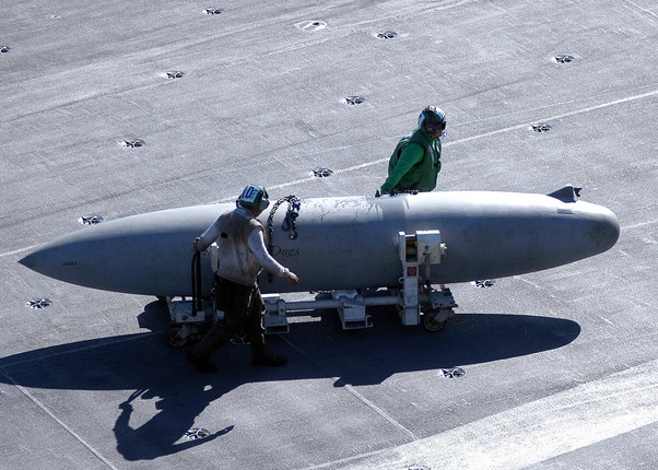

main-qimg-a453fcffa88b169f75226a479482fcd8
صورة توضح حجم خزان الوقود الخارجي الذي يتم تركيبه في نقاط التعليق بالمقاتلات

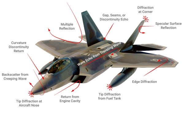

وعوامل مثل حجم الطائرة وتصميمها خاصة طبيعة الزوايا فيها لها دور مهم في تقليل او زيادة انعكاس موجات الرادار منها وبالتالي تحديد حجم الـ RCS لها ، الآن نعود لخزانات الوقود الإضافية تلك ، هذه الخزانات المركبة تزيد من الحجم الكلي للمقاتلة وتضيف زوايا إضافية أقل حدة وأكثر قابلية لتنعكس منها الموجات لتعود لمصدرها أي الرادار لذا من خلال عملية القاءها والتخلص منها في حالات الضرورة يمكن ان تساعد في تقليل فرص الكشف اثناء الاقتراب من اي منطقة عدائية .

main-qimg-5fe04ee6b775b32dfe20b90bb65de5de
صورة تعرض محاكاة انعكاس موجات الرادار في مقاتلة F-22 Raptor وكيف يساعد التصميم الشبحي في تشتيت الموجات بعيدا ، ذلك الخزان الخارجي في الصورة يمكنك ملاحظة انعكاس اكبر بسببه لذا لا يتم اضافته عادة لمثل هذه الطائرات
