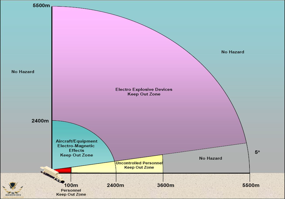

نعم قوة اشعاعه غير مسبوقه لدرجه انه يعمل تعطيل وحظر الكتروني لمدى يصل ل 5 كم !!!!

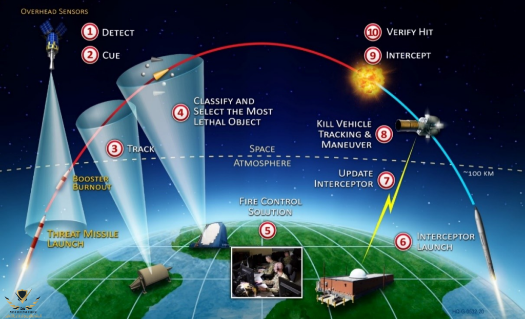

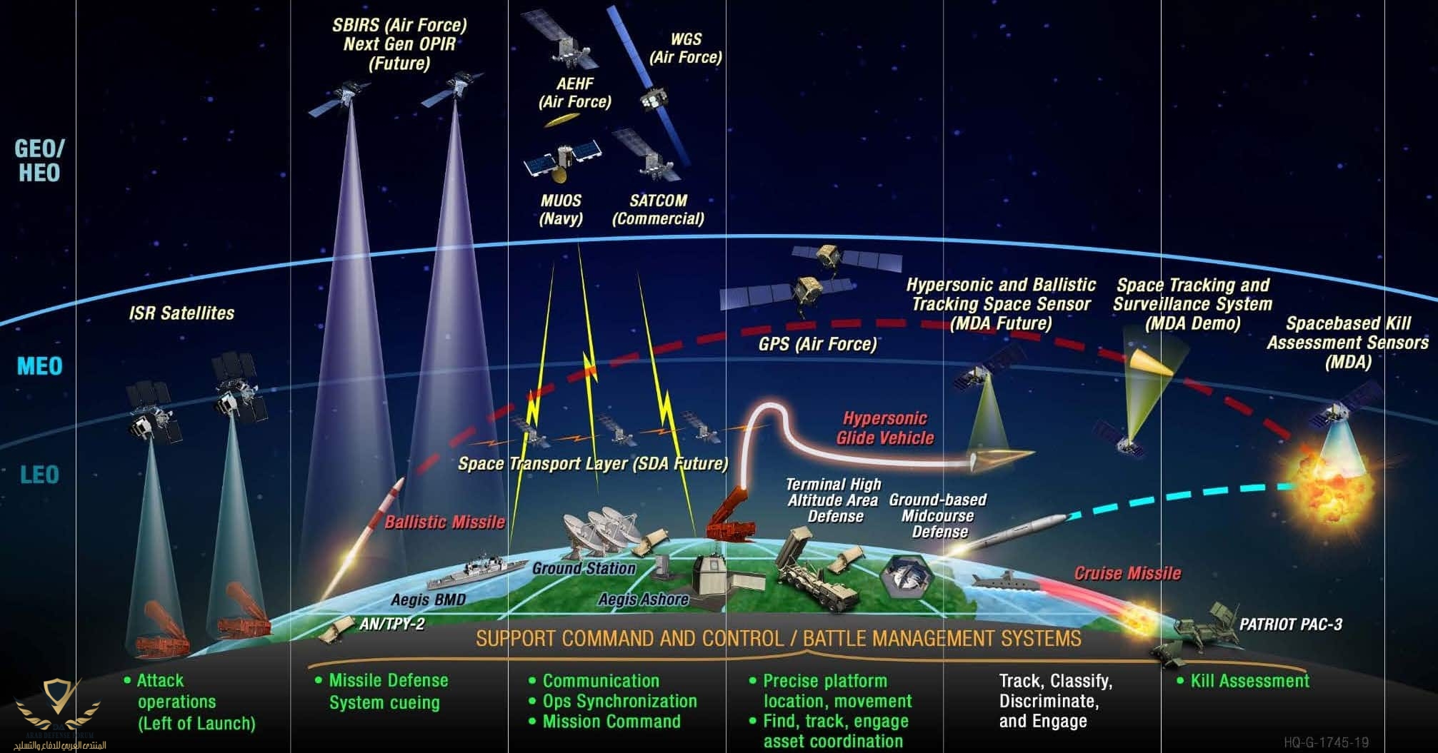

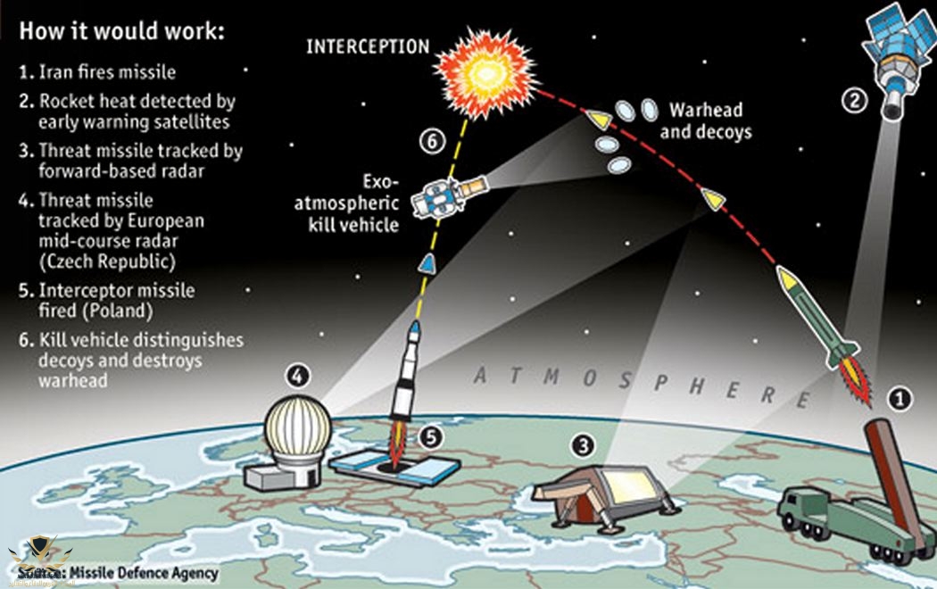

مع ذلك ولضمان التشغيل الكفوء لمنظومة الدفاع الجوي (كشفا وتصنيفا وتتبعا واعتراضا للاهداف) يوصل عبر data link و C4 مع وحدات استشعار استراتيجيه اخرى ارضيه وفضائيه...
مشاهدة المرفق 785905
مشاهدة المرفق 785907مشاهدة المرفق 785906
مشاهدة المرفق 785913
