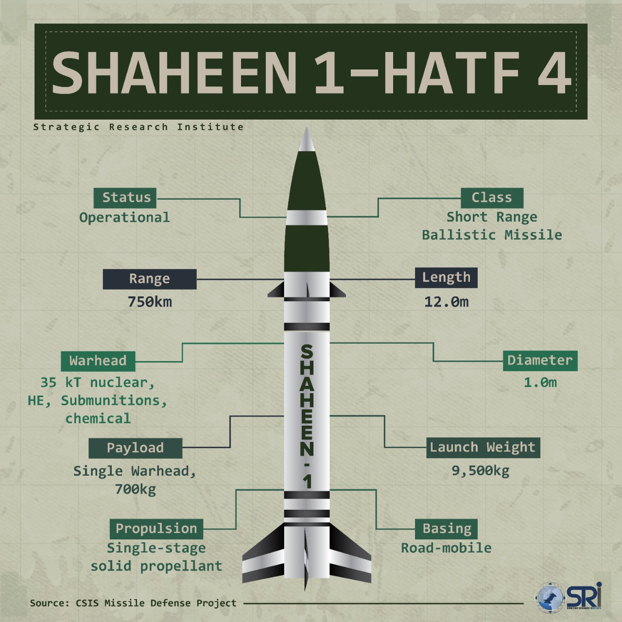

شاهين-1 (حتف-4)
Shaheen 1 (Hatf 4)
الصاروخ شاهين-1 (حتف-4) هو صاروخ باليستي قصير المدى باكستاني-صيني. يمكنه إطلاق حمولة تتراوح بين 700 إلى 1,000 كغم إلى مدى يصل إلى 700 كيلومتر، بينما يصل مدى النسخة المطوّرة منه، شاهين-1A، إلى 900 كيلومتر. تم تطوير هذا الصاروخ بمساعدة تقنية صينية، ويُرجّح محللون أن تصميمه مستمد من نظام DF-15 الصيني.
الخاصية القيمة
الأصل الصين / باكستان
يمتلكه باكستان
التصنيف صاروخ باليستي قصير المدى (SRBM)
القاعدة متحرك على الطرق
الطول 12.0 متر
القطر 1.0 متر
وزن الإطلاق 9,500 كجم
الحمولة 700 – 1,000 كجم
الرأس الحربي نووي 35 كيلوطن، متفجر عالي، ذخائر فرعية، كيميائي
الدفع مرحلة واحدة، وقود صلب
المدى 750 كم، 900 كم (المتغير 1A)
الحالة جاهز للعمليات
في الخدمة 2003 – حتى الآن

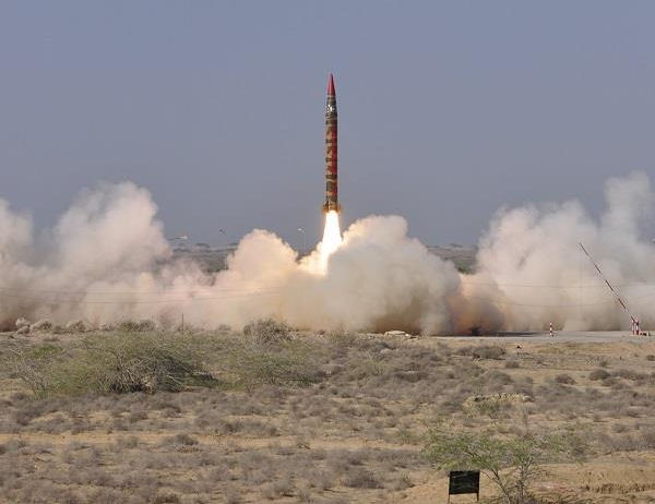

تطوير شاهين-1
بدأت باكستان في تطوير الصاروخ شاهين-1 عام 1993، وتم عرض الصاروخ لأول مرة في مارس 1999. أُجري أول اختبار طيران علني للنظام في أبريل 1999، رغم أن بعض المصادر تشير إلى أن الاختبارات قد تكون بدأت في يوليو 1997. تكررت الاختبارات لاحقًا في أكتوبر 2002، أكتوبر 2003، ديسمبر 2004، نوفمبر 2006، يناير 2008، ومايو 2010. دخل الصاروخ الخدمة في قيادة القوات الاستراتيجية التابعة للجيش الباكستاني في مارس 2003.
طُوِّر صاروخ شاهين-1 بمساعدة تقنية صينية، حيث حصلت باكستان على 34 صاروخًا من طراز M-11 (المعروف أيضًا بـ DF-11) من الصين في عام 1991. كما ساعدت الصين باكستان في بناء مصنع لتجميع صواريخ M-11. وبينما شكّل صاروخ M-11 بقطر 0.8 متر ومدى 300 كم الأساس لتطوير صاروخ "غزنوي"، يعتقد المحللون أن صاروخ شاهين-1 قد تم تطويره استنادًا إلى صاروخ M-9 (DF-15) الصيني، بقطر 1 متر ومدى يتراوح بين 600 إلى 900 كم، والمزود بوقود صلب. إلا أنه من غير الواضح مدى حجم المساعدة التقنية التي تلقتها باكستان، أو ما إذا كانت قد استلمت صواريخ M-9 كاملة من الصين.
المواصفات
يبلغ طول صاروخ شاهين-1 حوالي 12 مترًا، وقطره 1 متر، ويزن عند الإطلاق نحو 9,500 كغم. يمكنه الوصول إلى مدى 750 كم أثناء حمله لرأس حربي يزن حتى 1,000 كغم، سواء كان تقليديًا، كيميائيًا، أو نوويًا بقوة تدميرية تصل إلى 35 كيلوطن. يعمل الصاروخ بمحرك دفع صلب أحادي المرحلة، ويُقدَّر دقته بحوالي 200 متر CEP. ويُوجَّه الصاروخ بنظام ملاحة بالقصور الذاتي، ويستخدم نظام "تصحيح الاتجاه بعد الانفصال" لزيادة دقته وتعقيد اعتراضه.
شاهين 1A
شاهين-1A هو نسخة محسّنة بعيدة المدى من صاروخ شاهين الأصلي، ويُقدَّر مداه بنحو 900 كم. أُجري أول اختبار طيران للصاروخ في 25 أبريل 2012، وسقط في المحيط الهندي. تم تنفيذ ثلاثة اختبارات إضافية في 17 نوفمبر 2015، 15 ديسمبر 2015، و26 مارس 2021.

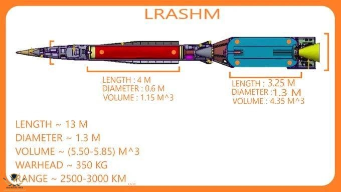

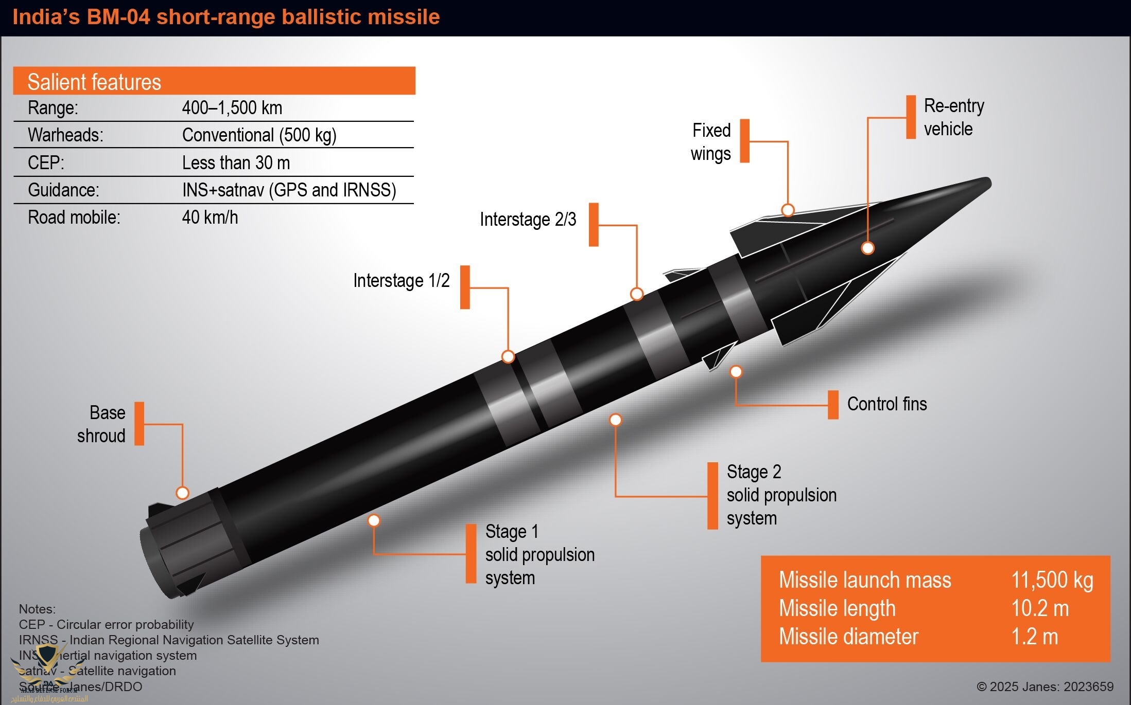

BM-04 SRBM مصنوع من طرف DRDO ، مداه يصل ل1500 كلم مع رأس حربي زنته 500 كلغ

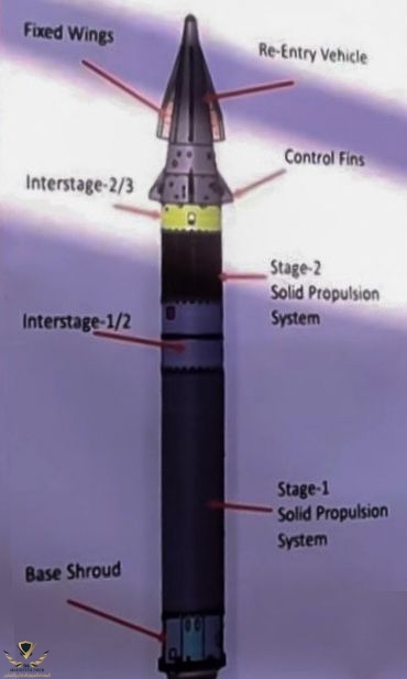

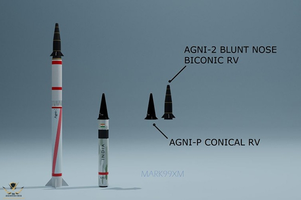

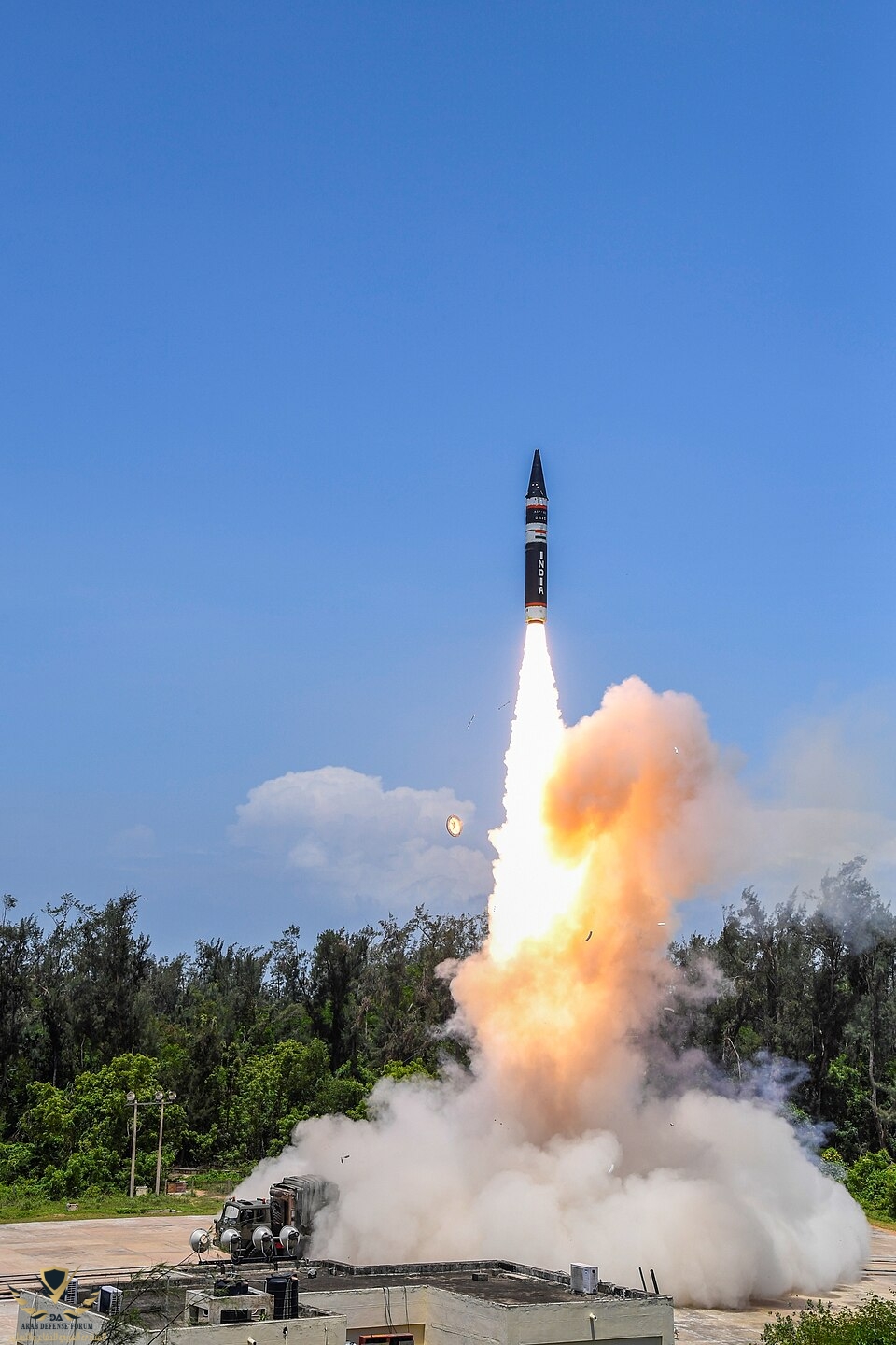

صاروخ Agni-P مزود ب MaRV ، تم إختباره لأول مرة سنة 2021 و يصل مداه ل2000 كلم (آخر إختبار تم تزويده بعربتين منفصلتين)

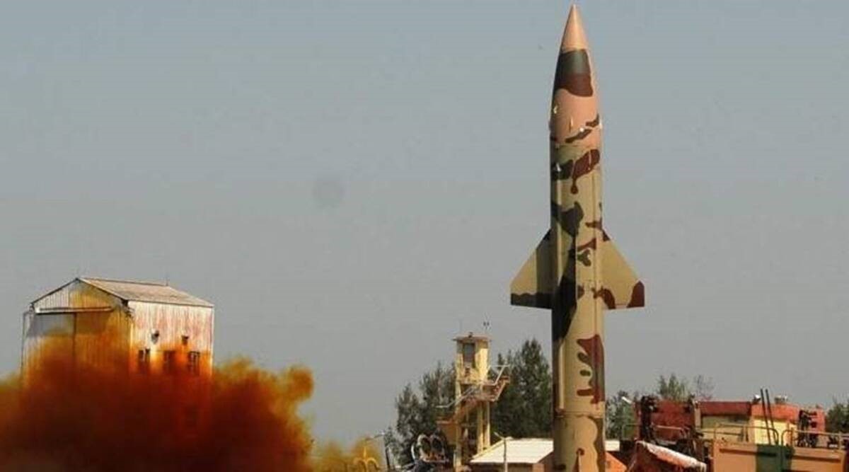

برثفي-1
Prithvi-I
برثفي-1 هو صاروخ باليستي هندي قصير المدى بمدى يصل إلى 150 كيلومترًا. يُعد هذا الصاروخ الأول في سلسلة من الصواريخ المحلية التي تشمل برثفي-2، والصاروخ البحري "دهنوش"، ومعترض الدفاع الجوي "برثفي إير ديفينس". وقد سحب الجيش الهندي صاروخ برثفي-1 من الخدمة واستبدله بصاروخ "براهار".
الخاصية القيمة
الأصل الهند
يمتلكه الهند
الأسماء البديلة P-1، SS-150
القاعدة متحرك على الطرق باستخدام قاذفة ناقلة منتصبة (TEL)
الطول 9.5 متر
القطر 1 متر
وزن الإطلاق 4,600 كجم
الدفع مرحلة واحدة، وقود سائل
الحمولة 1,000 كجم
الرأس الحربي انفجاري-تجزيئي موحد، ذخائر فرعية متنوعة، نووي
المدى 150 كم
الحالة عفا عليه الزمن
في الخدمة 1996
تطوير برثفي-1
بدأت منظمة البحث والتطوير الدفاعية الهندية (DRDO) بتصور مفهوم صاروخ برثفي في أوائل السبعينيات كجزء من جهود تهدف إلى تطوير تصاميم صواريخ محلية بحلول أواخر الثمانينيات. في عام 1975، نشرت مختبرات البحث والتطوير الدفاعية (DRDL) التابعة للـ DRDO في حيدر أباد وثيقة بعنوان "خطة صواريخ لعام 1980"، تضمنت خمسة مفاهيم لصواريخ محلية مستقبلية. وكان أحد هذه المفاهيم، الذي أطلق عليه SS-150، هو الأساس لنظام صواريخ برثفي.
تم تصور صاروخ SS-150 كصاروخ باليستي بمدى 150 كيلومترًا، يعمل بمحركين معدلين من صاروخ الدفاع الجوي Devil التابع لـ DRDO. بعد إجراء دراسات الجدوى بين عامي 1980 و1982، بدأت DRDO رسميًا تطوير المشروع في عام 1983، وأُعيدت تسميته إلى "برثفي". تولت DRDL المسؤولية الرئيسية عن المشروع وأكملت التصميم الأساسي للصاروخ بحلول نهاية عام 1983.
تم إجراء أول اختبار طيران لصاروخ برثفي، والمعروف باسم PE-01، في 8 فبراير 1988. ووفقًا للتقارير، فقد كان الاختبار ناجحًا، حيث اتبع الصاروخ المسار المتوقع وأصاب المنطقة المحددة له. وبعد مراجعة اختبار ناجح آخر في عام 1993، بدأت القوات البرية الهندية تجارب المستخدم في يونيو 1994. وفي عام 1996، تم إدخال الصاروخ رسميًا في الخدمة. ووفقًا للتقارير، أجرت الهند ما لا يقل عن 16 اختبار طيران لصاروخ برثفي بين عامي 1988 و1999. وقد أُجري أحدث اختبار طيران في عام 2007.
مواصفات برثفي-1
  • الطول: 9.5 أمتار
  • القطر: 1 متر
  • الوزن الجاف: 1,500 كجم
  • الوزن بعد التزويد بالوقود: نحو 4,600 كجم
  • المدى: من 40 إلى 150 كم
الصاروخ أحادي المرحلة يعمل بمحركين يعملان بالوقود السائل، يولد كل منهما قوة دفع تصل إلى 3 أطنان. ويعمل المحركان بنظام دورة مفتوحة، باستخدام وقود يُعرف باسم "G Fuel" (خليط بنسبة 1:1 من الزايلدين والتراي إيثيل أمين)، ومؤكسد هو حمض النيتريك الأحمر الدخاني (RFNA). تم تعديل هذه المحركات مباشرة من صاروخ Devil الهندي، والذي كان مستمدًا بدوره من الصاروخ السوفيتي S-75 للدفاع الجوي. اختارت DRDL الاعتماد على الوقود السائل بسبب مخاوف من أن يتعرض المحرك الصلب للتشقق أو الانفصال أثناء النقل على الطرق الوعرة في مناخ الهند الرطب.
هيكل الصاروخ مصنوع في معظمه من الألمنيوم المشكّل والمصفح، بينما صُنعت أجنحته ومنطقة تثبيتها من سبيكة المغنيسيوم. كما استخدمت كميات صغيرة من التيتانيوم والفولاذ والمواد المركبة في أنظمة الهواء والمثبتات ونوافذ الهوائيات الخاصة بالصاروخ. معظم هذه المكونات، باستثناء بعض المشغلات الهيدروليكية، تم إنتاجها داخل الهند. أما محرك الصاروخ فمصنوع من الفولاذ المقاوم للصدأ بسمك 1.5 مم، ويستخدم نظام تبريد بالتدوير للحفاظ على سلامته الهيكلية.
عند أقصى مدى له، يُقال إن دقة صاروخ برثفي تصل إلى خطأ دائري محتمل (CEP) قدره 150 مترًا، بينما تقدر تقييمات أخرى الدقة بين 200 و300 متر. يستخدم الصاروخ نظام توجيه داخلي بالقصور الذاتي يعتمد على كمبيوتر طيران من نوع Intel 8086/8087. الأجنحة الوسطى للصاروخ ثابتة، بينما يتم التحكم في الزعانف الخلفية المتصالبة والدوافع عبر نظام هيدروليكي. يتمتع الصاروخ بنسبة رفع إلى مقاومة (lift/drag) قدرها 9.5. وفي مسار طيرانه النموذجي، يبدأ الصاروخ طيرانه الأفقي على ارتفاع 30 كم، ثم يغوص على هدفه بزاوية تبلغ 80 درجة.
الرؤوس الحربية
يمكن لصاروخ برثفي حمل عدة أنواع من الرؤوس الحربية التقليدية حتى وزن 1000 كجم، وتشمل:
  • رأس تفجيري موحد ذو شظايا (يستخدم مركب DENTEX المتفجر والمصنوع من الألمنيوم)
  • رأس حربي حارق يحتوي على ذخائر فرعية
  • رأس خارق للدروع مزود بذخائر فرعية مشحونة شكليًا
  • رأس خارق للتحصينات / مضاد للمدارج يحتوي على ذخائر فرعية
  • رؤوس حربية مركبة تحتوي على شظايا وحارقات أو شظايا خارقة للتحصينات
    تشير تحليلات إلى أن نسخة نووية من الصاروخ دخلت الخدمة عام 1998.
منظومة الإطلاق والدعم
يُطلق صاروخ برثفي باستخدام مركبة ناقلة-رافعة-مطلِقة (TEL)، بالإضافة إلى مركبة تحكم في الإطلاق وأخرى لتوفير الطاقة. ويستغرق الأمر نحو ساعتين لتزويد الصاروخ بالوقود وتجهيزه للإطلاق. تحتاج عربتان TEL إلى نحو 18 مركبة دعم تشمل ناقلات الرؤوس الحربية، ومولدات الطاقة، وناقلات الوقود، والرافعات، وغيرها. وتستند هذه المركبات إلى شاحنة Tatra 815 التشيكية 8×8، والتي تم تصنيعها بموجب ترخيص من قبل شركة Bharat Earth Movers Limited (BEML) في بنغالور.
سجل الخدمة
وفقًا للتقارير، طلب الجيش الهندي 75 صاروخًا من طراز برثفي-1، لكن تم تسليم 60 فقط. وأوقفت الهند إنتاج الصاروخ في عام 1997.
ويُعتقد أن الهند شكّلت عدة أفواج مسلحة بصواريخ برثفي، كل منها مزود بـ 16 صاروخًا وأربع عربات TEL. ومن بين هذه الأفواج: الفوج 222، 333، 444، و555.
في يونيو 1997، نشرت القوات الهندية الفوج 333 في منطقة البنجاب بالقرب من باكستان، لكنها سحبته لاحقًا إلى سيكوندرباد لتخفيف التوترات مع باكستان.
في عام 2013، صرّح مدير DRDO آنذاك، أفيناش تشاندر، بأن الهند ستبدأ استبدال صواريخ برثفي-1 بصواريخ "براهار" قصيرة المدى وذات وقود صلب. وأوضح أن الهند سترقّي صواريخ برثفي-1 إلى نسخة برثفي-2، والتي تتميز بنظام توجيه مطوّر ومدى أطول.

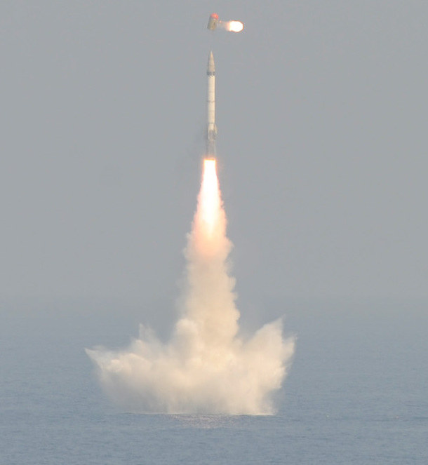

سلسلة صواريخ K-SLBM (K Submarine-Launched Ballistic Missile) هي مجموعة من الصواريخ الباليستية التي تطورها الهند لتُطلق من غواصات، كجزء من استراتيجيتها للردع النووي. تُعرف هذه السلسلة أيضاً باسم K-series، وهي تُنتج وتُطوّر من قبل منظمة DRDO الهندية، وتشمل عدة أنواع رئيسية، أهمها:
1. K-15 (المعروفة أيضاً باسم Sagarika)
المدى: حوالي 750 كم
الحمولة: رأس نووي أو تقليدي (حتى 1 طن)
المنصة: غواصات Arihant-class الهندية
الوقود: وقود صلب
المرحلة: ذات مرحلتين
السرعة: فوق صوتية (Supersonic)
2. K-4
المدى: حوالي 3,500 كم
الحمولة: رأس نووي (حتى 2 طن)
المنصة: غواصات نووية (Arihant-class، وأخرى قيد التطوير)
الوقود: صلب
المرحلة: مرحلتان
دقة الإصابة: دائرة خطأ محتمل (CEP) نحو 40-100 متر
الحالة: تم اختباره بنجاح عدة مرات، ويجري دمجه على الغواصات
3. K-5 و K-6 (قيد التطوير)
K-5:
المدى المتوقع: حوالي 5,000 كم
K-6:
المدى المتوقع: 6,000–8,000 كم
الحمولة: رؤوس نووية متعددة (MIRV)
المنصة: غواصات الجيل القادم S5-class
الحالة: في مراحل التطوير المتقدمة
هذه الصواريخ جزء أساسي من "ثالوث الردع النووي" الهندي (Land, Air, Sea)، وتوفر قدرة إطلاق نووي ثانية

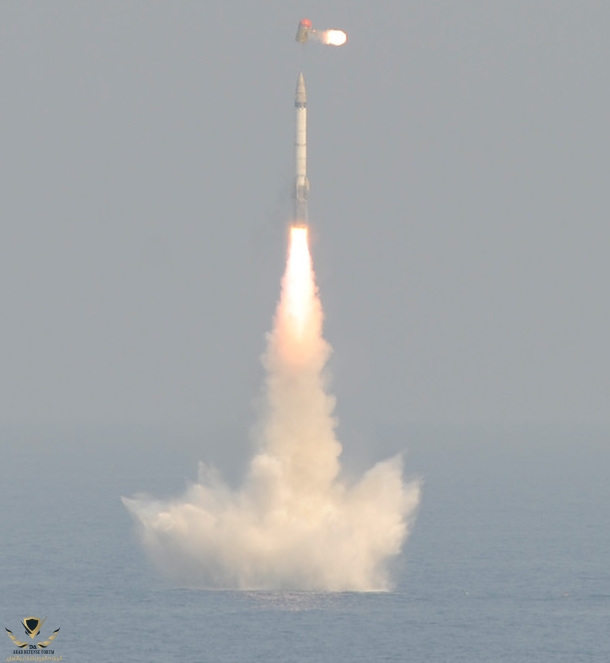

ساجارِكا/شاوريا
Sagarika/Shaurya
صاروخ K-15 ساغاريكا هو صاروخ هندي يُطلق من الغواصات (SLBM) ويبلغ مداه حوالي 700 كيلومتر.
الخاصية القيمة
الأصل الهند
يمتلكه الهند
التصنيف صاروخ باليستي قصير المدى (SRBM) / صاروخ باليستي متوسط المدى (MRBM)
القاعدة مُطلق من الغواصات
الطول 10.8 متر (ساغاريكا)، 12 متر (شوريا)
القطر 0.8 متر
الدفع مرحلتان، وقود صلب
المدى 700-750 كم (ساغاريكا)، 3,000-3,500 كم (شوريا)
تطوير الساجاريكا
يُعتقد أن تطوير الساجاريكا قد بدأ في التسعينيات. الساجاريكا له نطاق أقصى يبلغ 700 كم ويعمل بمحرك صلب من مرحلتين. ويقال إن طوله يبلغ 10.8 مترًا، وقطر جسمه 0.8 مترًا، ووزن الإطلاق يتراوح بين 5500 إلى 6300 كجم. يمكن أن تكون الحمولة إما رأس حربي تقليدي أو نووي بوزن يتراوح بين 500 إلى 800 كجم. من المحتمل أن تعتمد الصاروخ على الملاحة بالقصور الذاتي للإرشاد وقد يمتلك نظام توجيه راداري نهائي. نظرًا لنطاقه القصير، من المحتمل أن يكون استخدامه كخيار ضربة قابلة للبقاء ضد الصين غير ممكن، لأنها ستتطلب أن تتمكن الغواصة الهندية من الإطلاق من بحر الصين الجنوبي. وبالمثل، لن يتمكن صاروخ K-15 من استهداف إسلام آباد في باكستان بسبب قيود النطاق. وبسبب هذا الاستخدام المحدود عمليًا، من المرجح أن تكون الساجاريكا منصة بحث وتطوير لتطوير صواريخ SLBM بعيدة المدى. بين عامي 2004 و2008، من المعروف أن الصاروخ خضع لعشر تجارب إطلاق مختلفة مع أول اختبار مدمج بالكامل في يناير 2010.
تطوير الشاوريا
بدأت اختبارات الشاوريا المبكرة على الأرض، حيث اقترح الكثيرون أنها النسخة البرية من الساجاريكا بعد الاختبارات التي أجريت في عامي 2008 و2011. أجرت الصاروخ أول إطلاق تحت البحر في مارس 2014 من منصة عائمة مغمورة، وأظهرت أيضًا زيادة في النطاق إلى 3000 كم. تم اختبار الصاروخ مرة أخرى، حيث تم إطلاقه على مسار منخفض من منصة عائمة تحت البحر، وادعى البعض أن النطاق بلغ 3500 كم.
من الصعب تحديد التفاصيل التقنية للصاروخ الشاوريا، حيث يعتبر البرنامج سرًا محكمًا. يقدر موقع "جينز" أن الشاوريا له خصائص مشابهة تمامًا للساجاريكا، بما في ذلك النطاق القصير المشابه، مع اعتبار الصاروخ بشكل أساسي نسخة موجهة من الأرض. وذكر آخرون أنه أطول بنحو 12 مترًا ويزن حوالي 17 طنًا مع القدرة على حمل حمولة تصل إلى 2 طن. بينما يشير هانس كريستنسن وروبرت نوريس إلى أن صاروخ SLBM الهندي سيحتاج إلى تعديلات لنجاح حمل الشاوريا، يزعم آخرون أن الصاروخ قد تم اختباره بالفعل من غواصة أريهنت. من المحتمل أن يكون الصاروخ مخصصًا لحمل رأس حربي نووي لإكمال مثلث الهند النووي من وسائل التوصيل، وقد يتم تزويده أيضًا بحمولات تقليدية أخرى.

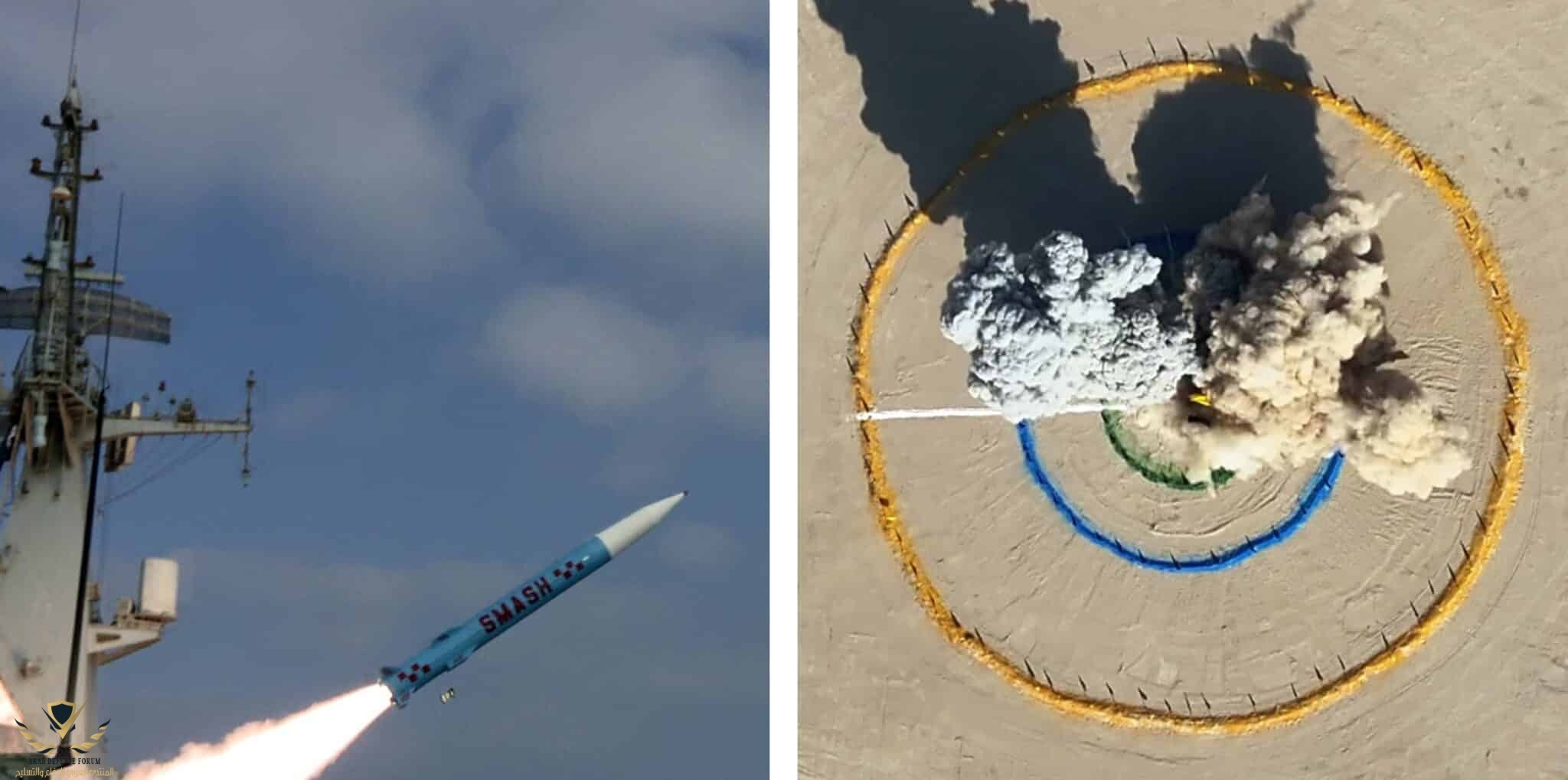

صاروخ SMASH (اختصارًا لـ Supersonic Missile Anti-SHip) هو صاروخ باليستي مضاد للسفن طوّرته باكستان محليًا، ويُعرف داخليًا باسم P-282. يمثل هذا الصاروخ تقدمًا كبيرًا في قدرات البحرية الباكستانية، خاصة في مجال منع الوصول والسيطرة على المناطق (A2/AD) في المحيط الهندي.
المواصفات الفنية لصاروخ SMASH:
المدى: يصل إلى 350 كيلومترًا، مما يسمح له بضرب أهداف بحرية وبرية على مسافات بعيدة.
السرعة: يتجاوز Mach 2.5، مما يجعله صاروخًا أسرع من الصوت ويصعب اعتراضه.
القدرة على المناورة: مزود برأس حربي قابل للمناورة (MaRV)، مما يمكنه من تغيير مساره وسرعته أثناء الطيران، ويزيد من دقته في إصابة الأهداف المحمية.
أنظمة التوجيه: يُعتقد أنه يستخدم نظام ملاحة بالقصور الذاتي مدعومًا بالأقمار الصناعية، مع احتمال وجود باحث تصوير بالأشعة تحت الحمراء أو باحث راداري نشط.
منصات الإطلاق: تم اختباره من فرقاطة من طراز Zulfiquar-class (F-22P)، ويُخطط لتجهيزه على الفرقاطات من طراز Jinnah-class.
التصميم: يُظهر تشابهًا مع الصاروخ الصيني CM-401، مما يشير إلى تعاون تقني بين باكستان والصين في تطوير هذا النظام.

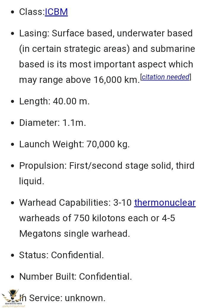

@snt الهند تعمل على تطوير صاروخ إسمه Surya من فئة ICBM ، هل هناك معلومات عنه ؟
مشاهدة المرفق 779715
الصاروخ الهندي "Surya "يشير إلى مشروعين مختلفين: صاروخ باليستي عابر للقارات (ICBM) وصاروخ إطلاق فضائي جديد (NGLV).
خلفية الصاروخ الباليستي Surya
يُعتقد أن صاروخ سوريا الباليستي هو جزء من برنامج تطوير الصواريخ الموجهة المتكامل (IGMDP) في الهند، حيث تم الإبلاغ عنه لأول مرة في عام 1995 من قبل مراجعة منع الانتشار. ومع ذلك، لم تصدر أي بيانات رسمية من الحكومة الهندية، مما يجعل المعلومات حوله غير مؤكدة. يُشار إلى أنه صاروخ عابر للقارات (ICBM) بمدى يتجاوز 12,000 كم، مما يغطي معظم أنحاء العالم.
مواصفات الصاروخ الباليستي​
فيما يلي جدول يوضح المواصفات المتوقعة للصاروخ الباليستي سوريا بناءً على التقارير المتاحة:
الفئةالتفاصيل
النوعصاروخ باليستي عابر للقارات (ICBM)
مكان المنشأالهند
المستخدمالقوات المسلحة الهندية
المصمممنظمة البحث والتطوير الدفاعي (DRDO)
المصنعبهارات ديناميكس ليميتد
الكتلة~70,000 كجم
الرأس الحربي3-10 رؤوس حربية متعددة المستهدفات (MIRV) بقوة 750 كيلوطن، أو 4-5 ميجاطن
المدى العملياتي~12,000-16,000 كم (مع بعض التقديرات >16,000 كم)
السرعة القصوى27 ماخ (33,100 كم/ساعة)
منصة الإطلاقمنصة نقل وإطلاق صواريخ (TEL) أو منشأة إطلاق صواريخ
الطول40 مترًا
القطر1.1 متر
الوزن عند الإطلاق70,000 كجم
مراحل الدفعمرحلتان صلبتان + مرحلة ثالثة صلبة/سائلة
الحالةسرية
عدد الوحدات المصنعةسرية
في الخدمةغير معروف
بداية التطويريُعتقد أنه بدأ في 1994
الاسم الرمزي المتوقعأجني-6 (Agni-VI)
الطبيعة الاستراتيجيةيوفر قدرة على الدمار المتبادل المتأكد
