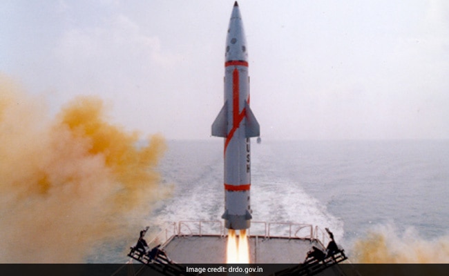

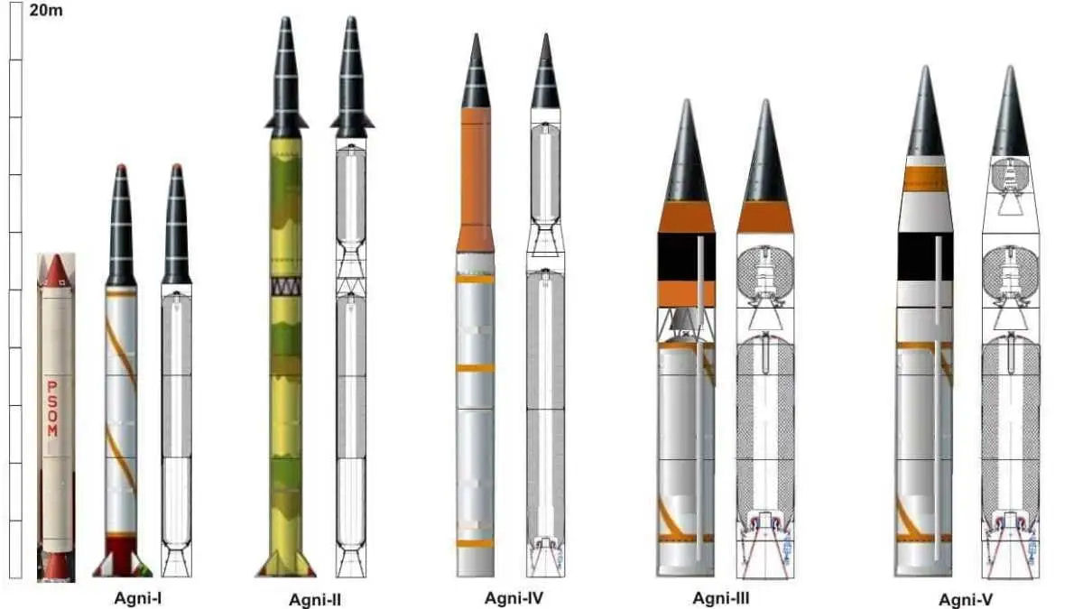

أجني-1
Agni-I
أجني-1 هو صاروخ باليستي هندي قصير المدى (SRBM) يبلغ مداه 700 كيلومتر. وقد قامت قيادة القوات الاستراتيجية التابعة للجيش الهندي بنشر هذا الصاروخ القادر على حمل رؤوس نووية والمتحرك على الطرق لأول مرة في عام 2007.
الخاصية القيمة
الأصل الهند
التصنيف صاروخ باليستي قصير المدى (SRBM)
يمتلكه الهند
القاعدة متحرك على الطرق/السكك الحديدية
الطول 15 متر
القطر 1 متر
وزن الإطلاق 12,000 كجم
الحمولة 1,000 كجم
الرأس الحربي تقليدي موحد أو ذخائر فرعية، نووي: 20 أو 45 كيلوطن
الدفع مرحلة واحدة، وقود صلب
المدى 700 – 1,200 كم
الحالة جاهز للعمليات
في الخدمة 2007
تطوير صاروخ أجني-1
ينحدر صاروخ أجني-1 من برنامج الهند المتكامل لتطوير الصواريخ الموجهة (IGMDP) الذي أُطلق عام 1983، والذي طوّر أيضًا صواريخ بريثفي وناغ وآكاش وتريشول. وقد تصورت منظمة البحث والتطوير الدفاعي الهندية (DRDO) في البداية تصميم صاروخ من مرحلتين — يُعرف باسم "أجني التجريبي" — لاختبار تقنيات مركبات إعادة الدخول. وقد استُمدت مكونات صاروخ أجني من معززَين موجودَين مسبقًا: مرحلة أولى تعمل بالوقود الصلب من مركبة الإطلاق الفضائية الهندية SLV-3، وهيكل صاروخ بريثفي-1 المعدل للمرحلة العلوية.
في 22 مايو 1989، أجرت الهند أول تجربة طيران لصاروخ "أجني التجريبي"، وقد كانت ناجحة بعد إلغاء عمليتي إطلاق سابقتين. وفي عام 1992، اختبرت DRDO نسخة مطوّرة من الصاروخ التجريبي مزودة بمركبة إعادة دخول مناورة ومرحلة وصل مفتوحة، ما ألغى الحاجة إلى محركات استقرار بين المرحلتين الأولى والثانية. وأجرت DRDO تجربة طيران ثالثة للنسخة المطورة من الصاروخ في عام 1994.
وبعد الانتهاء من الدراسات المتعلقة بإعادة الدخول، أعادت DRDO تصميم النموذج التجريبي ليصبح صاروخًا باليستيًا أحادي المرحلة يعرف بـ أجني-1. بدأ تطويره في عام 1999، وخضع لأول اختبار في 25 يناير 2002. وبينما يُقال إن مركبة إعادة الدخول فشلت في الانفصال خلال هذا الاختبار، إلا أن اختبارًا ثانيًا أُجري في 9 يناير 2003 كان ناجحًا. وقد وافق الجيش الهندي على الإنتاج الكامل للصاروخ في أغسطس 2004، ودخل الخدمة رسميًا في عام 2007.
منذ نشره، أجرت قيادة القوات الاستراتيجية الهندية اختبارات منتظمة لصاروخ أجني-1، تضمنت تجارب ناجحة في أعوام 2015 و2016 و2018.
مواصفات أجني-1:
  • الطول: 15 متر​
  • القطر: 1 متر​
  • الوزن عند الإطلاق: 12,000 كغ​
  • المدى: 700 كيلومتر، ويصل إلى 1,200 كيلومتر بحمولة مخففة، مما يتيح له تغطية جميع أنحاء باكستان​
  • الحمولة المقدرة: 1,000 كغ، ما يجعله قادرًا على حمل رؤوس نووية​
يستخدم صاروخ أجني-1 معززًا بقطر 1 متر يعمل بالوقود الصلب، وهو معدل من محرك SLV-3 التابع للمنظمة الهندية لأبحاث الفضاء (ISRO)، لكنه يستخدم وقود HTPB المركب ويولّد قوة دفع تقارب 48,000 كغ. ويستخدم الصاروخ نظام توجيه داخلي ثابت (strapdown inertial guidance)، كما يعتمد على التحكم بالاتجاه والدفع عبر زعانف توجيهية عند أطراف الأجنحة.
تم تصميم أجني-1 للإطلاق من منصات مثبتة على السكك الحديدية أو من ناقلات إطلاق متحركة على الطرق (TELs). وتُعرف هذه الناقلة باسم "Mark III" لدى DRDO، وهي نظام مقطورة وجرّار يضم وحدة قيادة منفصلة ومقطورة تحتوي على الصاروخ وذراع الإطلاق.

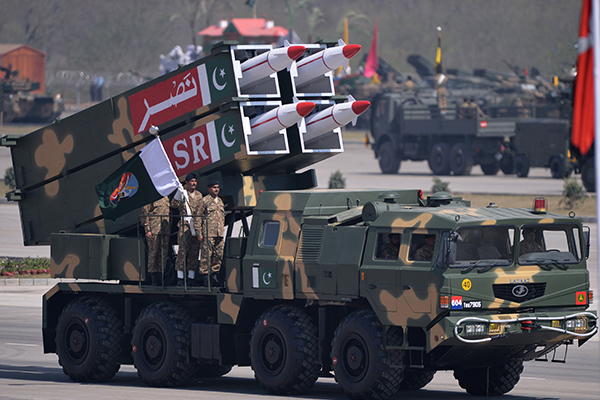

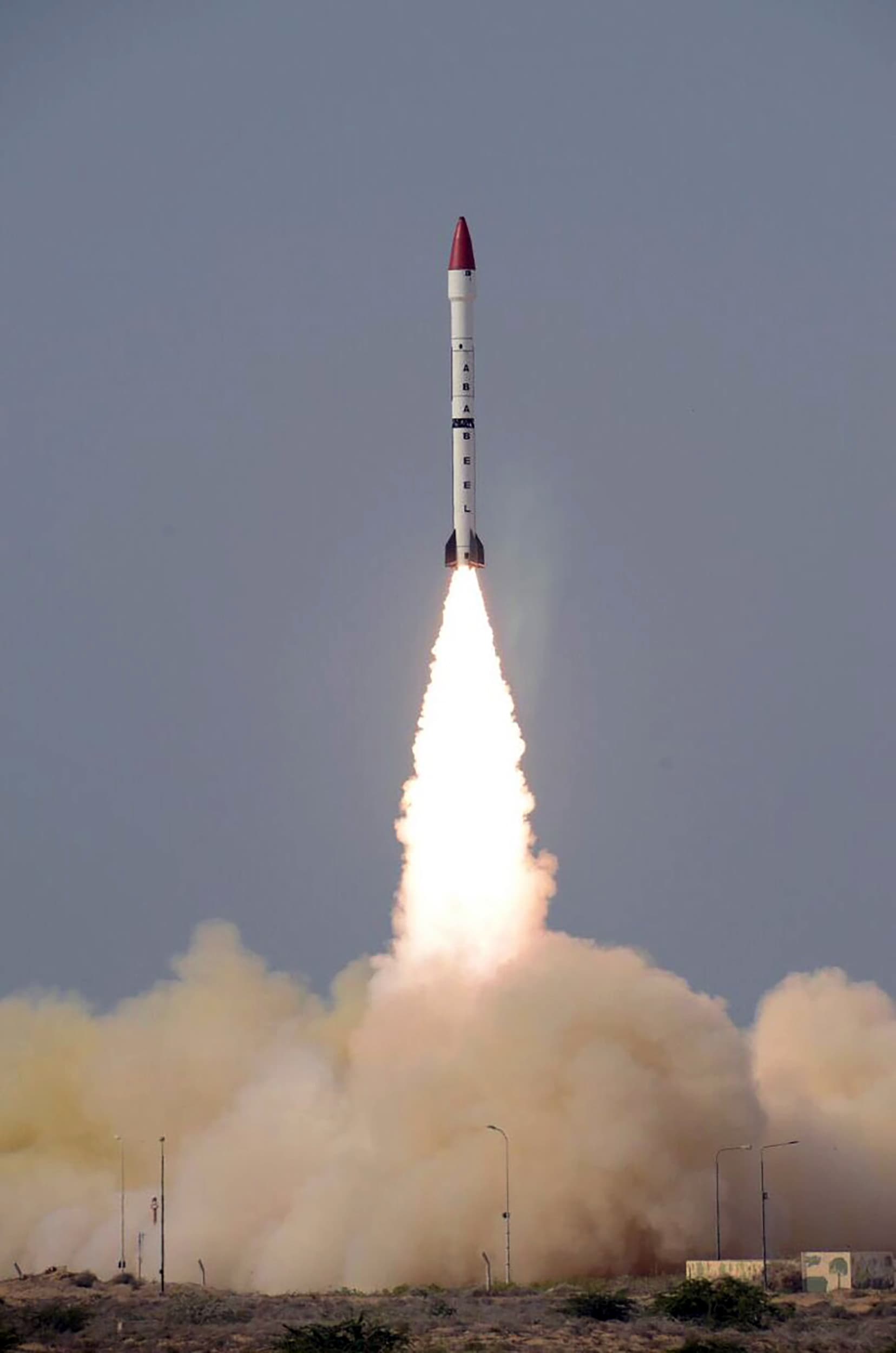

أبابيل
Ababeel
يُعد أبابيل أول صاروخ باليستي باكستاني متوسط المدى يُطلق من سطح إلى سطح، ويُقال إنه قادر على حمل رؤوس حربية متعددة قابلة للتوجيه بشكل مستقل (MIRV). وقد تم الكشف عن هذا الصاروخ الذي يعمل بالوقود الصلب ويتألف من ثلاث مراحل، خلال اختبار أُجري في 24 يناير 2017.
الخاصية القيمة
الأصل باكستان
يمتلكه باكستان
التصنيف صاروخ باليستي متوسط المدى (MRBM)
الطول غير معروف
القطر 1.7 متر (تقديري)
الرأس الحربي نووي، تقليدي
الحمولة مركبة عودة مستقلة متعددة الأهداف (MIRV)
الدفع وقود صلب
المدى 2,200 كم
الحالة قيد التطوير
في الخدمة غير متاح
تطوير صاروخ أبابيل
من المرجح أن تطوير صاروخ أبابيل بدأ في الفترة ما بين منتصف وأواخر العقد الأول من القرن الحادي والعشرين. ويشترك تصميمه الأساسي في العديد من الخصائص مع صواريخ باكستانية أخرى تعمل بالوقود الصلب ومتوسطة المدى، مثل شاهين-2 وشاهين-3، بالإضافة إلى الصاروخ الصيني قصير المدى CSS-7.
في عام 2010، أفادت هيئة الإذاعة البريطانية (BBC) أن مهندسين باكستانيين، بمساعدة صينية، كانوا "في المراحل المتقدمة من تطوير تكنولوجيا MIRV".

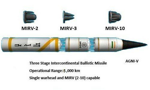

وتشير MIRV، وهي اختصار لـ مركبات إعادة الدخول متعددة الرؤوس القابلة للتوجيه بشكل مستقل، إلى تقنية تتيح لصاروخ واحد حمل عدة رؤوس حربية، يتم برمجة كل واحد منها بشكل منفصل لمهاجمة أهداف مختلفة.
اختبار الطيران
أُجري الاختبار الوحيد المعروف لصاروخ أبابيل في 24 يناير 2017. وقد أُطلق الصاروخ من موقع في منطقة ويندر، على الساحل الجنوبي لباكستان. واستنادًا إلى منطقة أمان مدى الطيران التي حددتها البحرية الباكستانية في إشعار للملاحين (Notice to Mariners) بتاريخ 21 يناير 2017، أشار أحد المحللين إلى أن أقصى مسافة يمكن أن يكون أبابيل قد قطعها هي 1100 كيلومتر، مع أقصى ارتفاع بلغ 500 كيلومتر.
وتُعد هذه المسافة أقل بكثير من المدى الأقصى المعلن للصاروخ، البالغ 2200 كيلومتر، ما يشير إلى أن الهدف من الاختبار ربما كان تقييم جوانب أخرى في تصميم الصاروخ. وقد أكدت المديرية العامة للعلاقات العامة للقوات المسلحة الباكستانية (ISPR) في بيان صحفي أن "الاختبار لم يكن يهدف إلى بلوغ المدى الأقصى، بل إلى التحقق من صحة عدد من المعايير التصميمية والفنية لمنظومة السلاح."
ولا يزال من غير الواضح ما إذا كانت تقنية MIRV المزعومة قد استُخدمت فعليًا خلال هذا الاختبار.
المواصفات الفنية
يُعد أبابيل صاروخًا باليستيًا متوسط المدى من ثلاث مراحل يعمل بالوقود الصلب، ويبلغ مداه الأقصى المعلن 2,200 كيلومتر.
ورغم أن طوله الدقيق غير معروف، تُقدّر قطر مقدمة الرأس الحربي المنتفخة (الأنف) بحوالي 1.7 متر.
وتزعم باكستان أن أبابيل يستخدم تقنية MIRV (مركبات إعادة الدخول متعددة الرؤوس القابلة للتوجيه بشكل مستقل)، لكن لم يتم التحقق من صحة هذا الادعاء، ولا تزال هذه النقطة محل جدل. وتشير التقارير إلى أن الصاروخ قادر على حمل رؤوس نووية وتقليدية على حد سواء.
الشكوك حول تقنية MIRV
أعرب بعض الخبراء عن تشكيكهم في قدرة باكستان على تجاوز العقبات التقنية المعقدة اللازمة لتطوير صواريخ تحمل رؤوس MIRV.
فعادةً ما تكون رؤوس MIRV أصغر بكثير من الرؤوس الأحادية، مما يتطلب تصغيرًا شديدًا للرؤوس النووية. ولا يُعرف ما إذا كانت باكستان قد نجحت في تصنيع رأس نووي صغير بما يكفي ليتناسب مع هذه التقنية.
ومع ذلك، فإن الجزء الأكبر من مقدمة الصاروخ قد يكون محاولة للتعويض عن نقص في تقنيات التصغير.
ومن العقبات الأخرى تطوير ما يُعرف بـ وحدة التحكم بعد الدفع (Post-Boost Control Vehicle) أو "الحافلة"، وهي تتطلب خبرة متقدمة في تصميم وصناعة محركات صغيرة، وخزانات وقود وغاز، وصمامات دقيقة، وأنظمة أنابيب ضغط عالي، والتحكم بالجودة، ووقود سائل قابل للتخزين — وهي مجالات قد تفتقر إليها باكستان.
مع ذلك، أظهرت باكستان في السابق امتلاكها بعض التقنيات المرتبطة بـ MIRV، بما في ذلك القدرة على استخدام صواريخ صغيرة للتثبيت العكسي تعمل بالوقود السائل ضمن نظام التحكم بالوضعية بعد الانفصال (PSAC).
ويُقال إن باكستان نشرت هذا النظام في صواريخ شاهين-1، شاهين-1A، وشاهين-2.
وإذا كانت باكستان قد نجحت فعلًا في تجاوز هذه العقبات، فمن المرجح أنها لم تفعل ذلك دون دعم خارجي.
وتُتهم الصين — التي يُعتقد أنها اختبرت أول صاروخ MIRV لها بعد أيام فقط من تجربة أبابيل — بأنها قدمت لباكستان دعماً تقنيًا مباشراً.
الآثار الإقليمية
منذ عام 2010، ناقش عدد من المحللين تداعيات انتشار تقنية MIRV في آسيا.
ويُحتمل أن يُحدث دخول صواريخ متعددة الرؤوس إلى جنوب آسيا تأثيرًا مزعزعًا على الأمن الإقليمي.
قال البروفيسور فيبين نارانغ، أستاذ العلوم السياسية في معهد ماساتشوستس للتكنولوجيا (MIT) وعضو برنامج الدراسات الأمنية هناك، عقب اختبار أبابيل:
"من الصعب إنكار أن الهند وباكستان في سباق تسلح شامل."
وبحسب بيان رسمي من مديرية العلاقات العامة للخدمات الباكستانية المشتركة (ISPR)، فإن تطوير صاروخ قادر على حمل MIRV يهدف إلى:
"ضمان بقاء الصواريخ الباليستية الباكستانية في ظل بيئة إقليمية تتزايد فيها قدرات الدفاع الصاروخي الباليستي (BMD)."

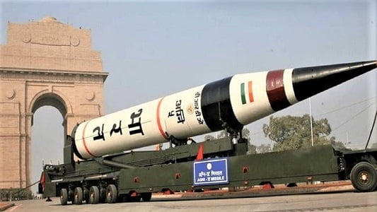

أجني-2
Agni-II
يُعد أجني-2 (Agni-II) صاروخًا باليستيًا هنديًا متوسط المدى (MRBM)، يبلغ مداه أكثر من 2000 كيلومتر.
يعمل الصاروخ بوقود صلب ويتكون من مرحلتين، وقد دخل الخدمة ضمن قيادة القوات الاستراتيجية الهندية في عام 2004.
الخاصية القيمة
الأصل الهند
يمتلكه الهند
الطول 20 متر
القطر 1 متر
وزن الإطلاق 17,000 كجم
الحمولة رأس حربي واحد، 1,000 كجم
الرأس الحربي نووي 150 كيلوطن أو 200 كيلوطن، متفجر عالي (HE)
الدفع مرحلتان، وقود صلب
المدى 2,000 – 3,500 كم
في الخدمة 2004
تطوير صاروخ أجني-2 (Agni-II)
بدأت منظمة البحث والتطوير الدفاعي الهندية (DRDO) تطوير صاروخ أجني-2 في يوليو 1997، ويُعد نسخة مطورة من نموذج أجني التجريبي، حيث زُوّد بمرحلة علوية تعمل بالوقود الصلب ونوع جديد من الوقود الدافع.
أجرت الهند أول تجربة إطلاق لصاروخ أجني-2 في 11 أبريل 1999 من قاذفة متحركة على السكك الحديدية، وقد وُصفت التجربة بأنها ناجحة.
بعد بدء الإنتاج المحدود للصاروخ، أجرت الهند تجربة طيران ثانية في 17 يناير 2001. وقد دخل الصاروخ الخدمة العسكرية في وقت ما من عام 2004، إلا أن مشاكل فنية أدت إلى تأخير تحقيق الجاهزية العملياتية الكاملة حتى عام 2011.
اليوم، يُعد أجني-2 منصهرًا بالكامل في وحدات الجيش ضمن قيادة القوات الاستراتيجية الهندية.
في عام 2010، أجرت الهند تجربة طيران على نسخة محسّنة ذات مدى أطول من أجني-2، والتي تطورت لاحقًا لتصبح صاروخ أجني-4 (Agni-IV)، لكن التجربة فشلت.
تصميم أجني-2
  • الطول: 20 مترًا​
  • القطر: 1 متر​
  • الوزن عند الإطلاق: 17,000 كجم​
  • المدى: 2,000 كيلومتر​
  • الحمولة القصوى: 1,000 كجم – يُعتقد أنها رأس نووي بقدرة تفجيرية تتراوح بين 150 إلى 200 كيلوطن.​
  • نظام التوجيه: مزيج من القصور الذاتي (Inertial) ونظام تحديد المواقع GPS، بدقة تصل إلى 40 متر (CEP).​
  • الرأس الحربي: مزود بمركبة عائدة مزودة بزعنفة للمناورة، ويُحتمل أن تكون مجهزة بنظام توجيه نهائي.​

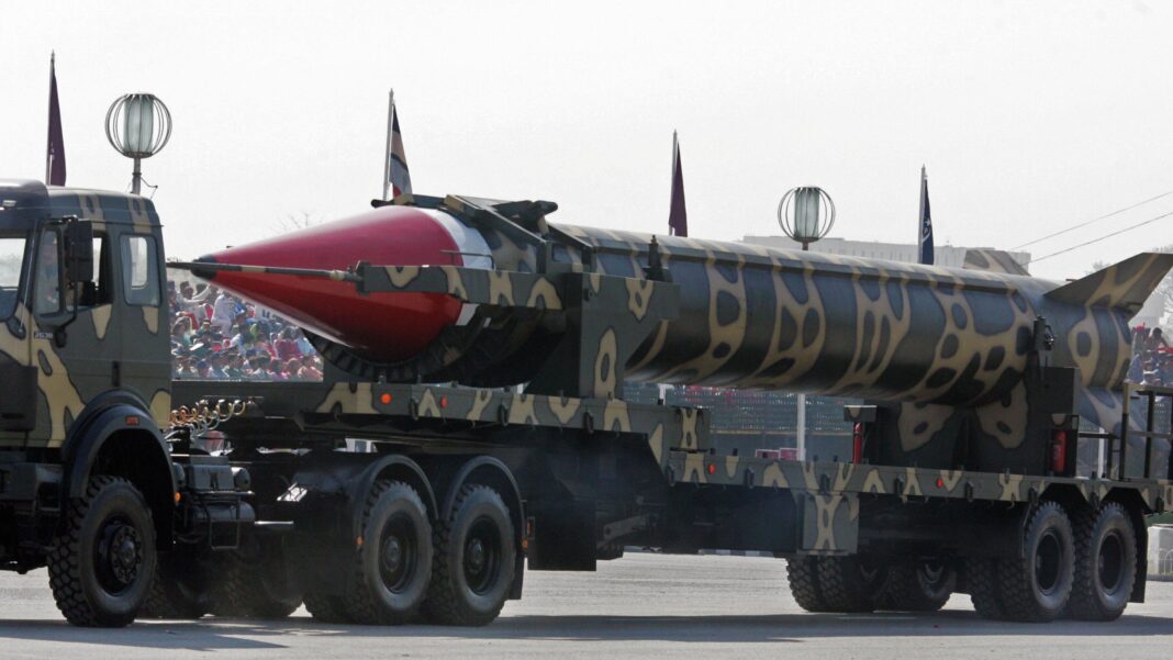

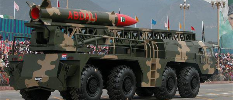

عبدلي (حتف-2)
Abdali (Hatf 2)
يُعد عبدلي (حتف-2) صاروخًا قصير المدى يعمل بالوقود الصلب، ويتميز بكونه متحركًا على الطرق (يُطلق من منصات متنقلة).
دخل الصاروخ الخدمة رسميًا في عام 2005.
تطوير حتف-2 (Hatf 2)
تم تصميم حتف-2 في البداية كنسخة من مرحلتين من صاروخ حتف-1، حيث كان يتضمن مرحلة تعمل بالوقود الصلب تُضاف أسفل حتف-1. لكن هذه الخطط أُلغيت لاحقًا، وتم تطوير تصميم جديد من مرحلة واحدة ومستقل في عام 1997.
تميز حتف-2 بمدى أكبر من حتف-1، ورغم أن رأسه الحربي صغير نسبيًا ويحد من قدرته التدميرية، فإن دقته كافية لاستهداف القواعد العسكرية والمطارات أو البنية التحتية الحيوية مثل محطات الطاقة والمنشآت الصناعية.
كما ظهر في العروض العسكرية، يتم حمله على مركبة ناقلة-رافعة-مطلِقة (TEL) متحركة على الطرق، ما يسهل تخزينه ونقله وإطلاقه بفضل اعتماده على الوقود الصلب.
المواصفات الفنية لحتف-2
  • الطول: 6.5 متر​
  • القطر: 0.56 متر​
  • الوزن عند الإطلاق: 1,750 كجم​
  • المدى: بين 180 و200 كيلومتر​
  • الرأس الحربي: يتراوح وزنه بين 250 و450 كجم، ويرجح أنه يحتوي على متفجرات شديدة أو ذخائر فرعية​
  • نظام التوجيه: توجيه بالقصور الذاتي (Inertial Guidance)​
  • الدقة (CEP): حوالي 150 متر​
  • المحرك: مرحلة واحدة تعمل بالوقود الصلب​

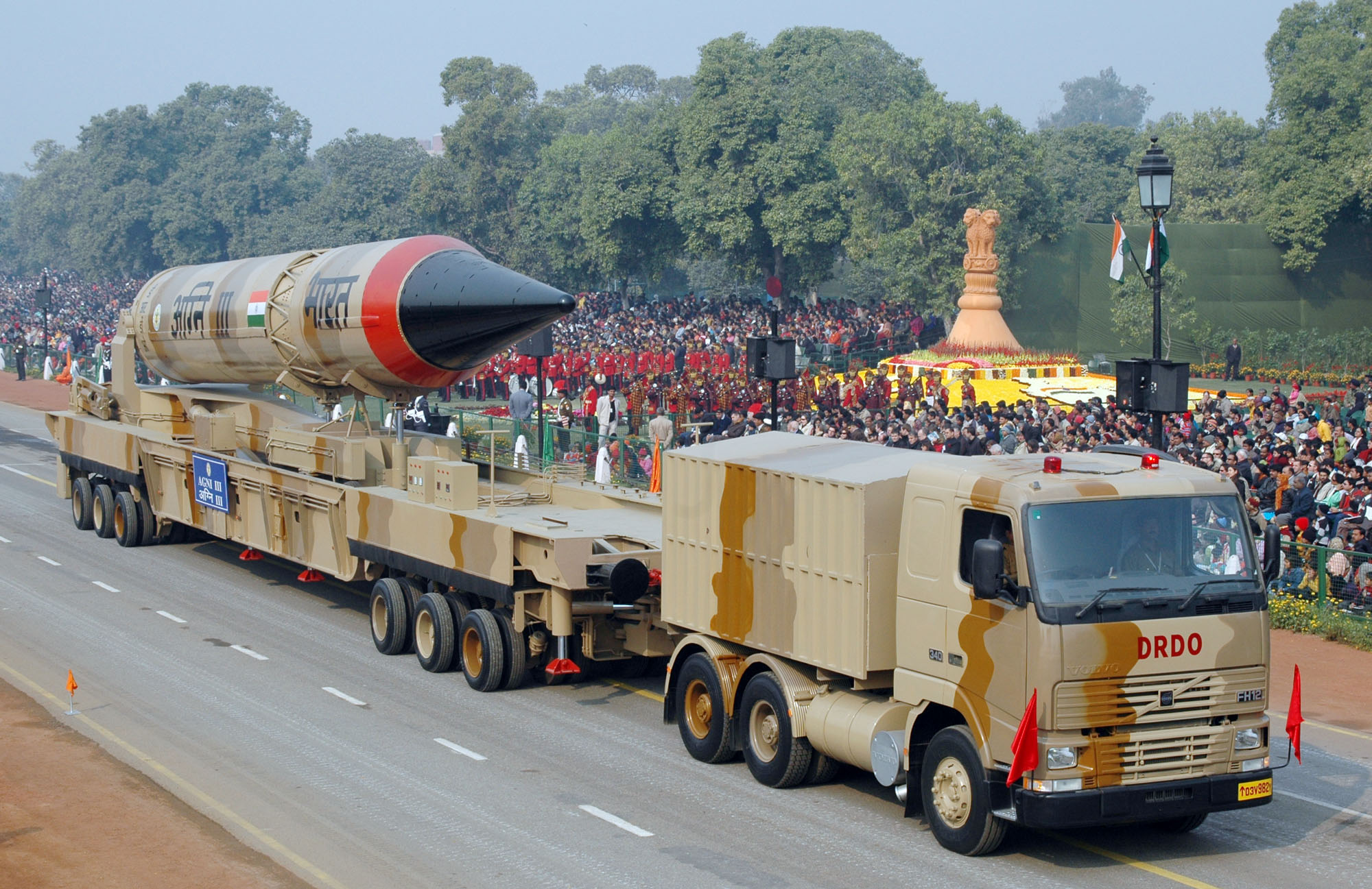

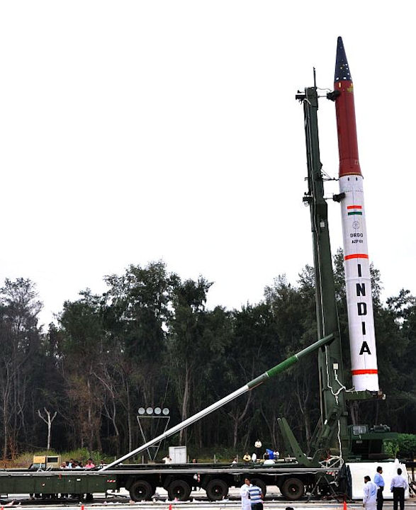

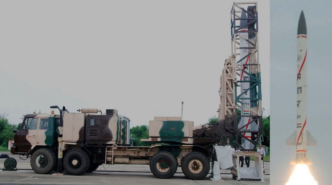

أجني-3
Agni-III
أجني-3 (Agni-III) هو صاروخ هندي بالستي متوسط المدى (IRBM)، يبلغ مداه ما بين 3000 إلى 3500 كيلومتر.
دخل الخدمة ضمن قيادة القوات الاستراتيجية الهندية في عام 2011، ليعمل إلى جانب أجني-2 كجزء من منظومة إيصال الأسلحة النووية.
الخاصية القيمة
الأصل الهند
التصنيف صاروخ باليستي متوسط المدى (IRBM)
يمتلكه الهند
القاعدة متحرك على السكك الحديدية، متحرك على الطرق ممكن
الطول 16.7 متر
القطر 2 متر
وزن الإطلاق 48,300 كجم
الحمولة 1,500 كجم
الرأس الحربي نووي، 200 – 300 كيلوطن؛ نسخة تقليدية محتملة
المدى 3,000 – 3,500 كم
في الخدمة 2011

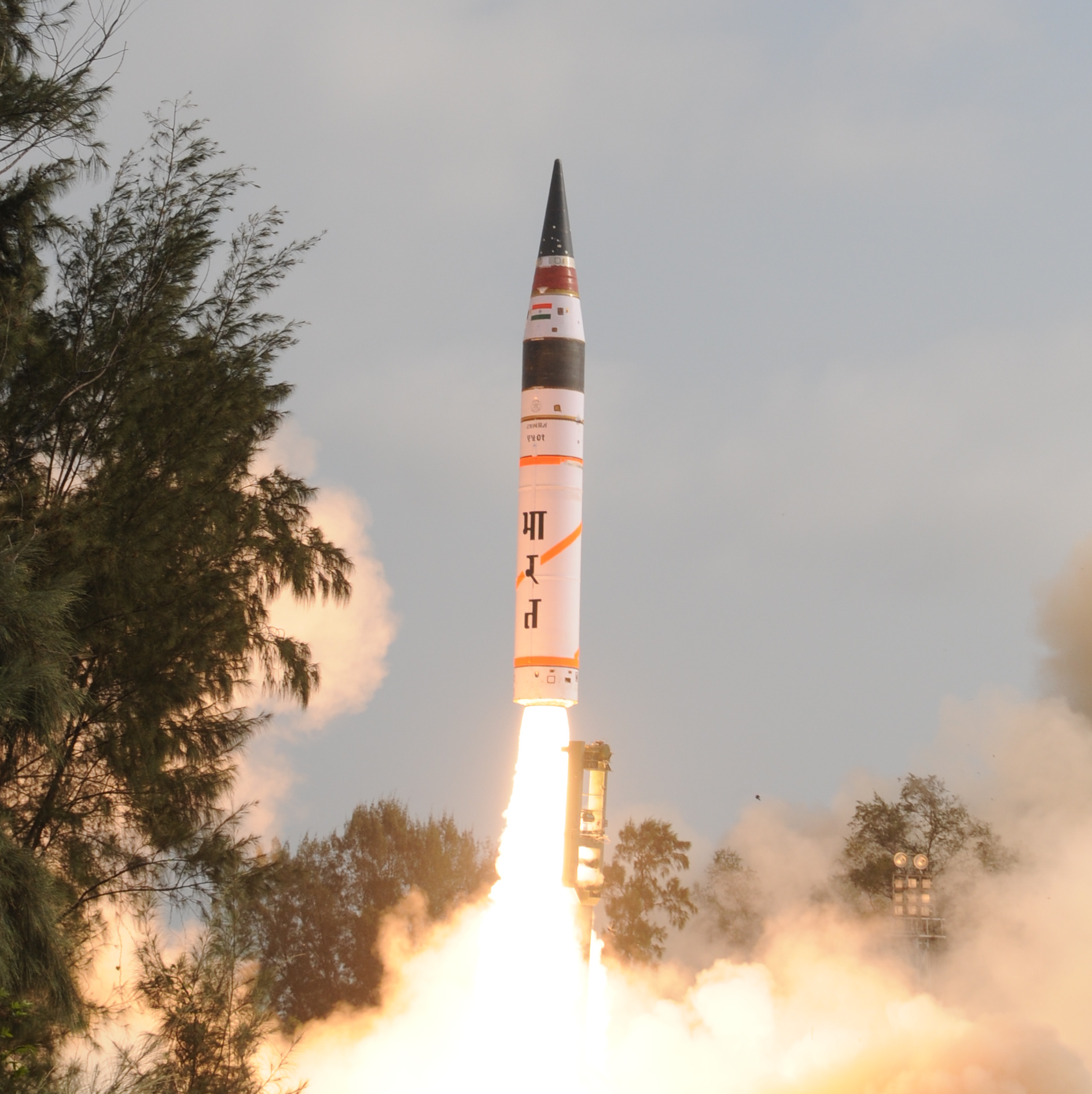

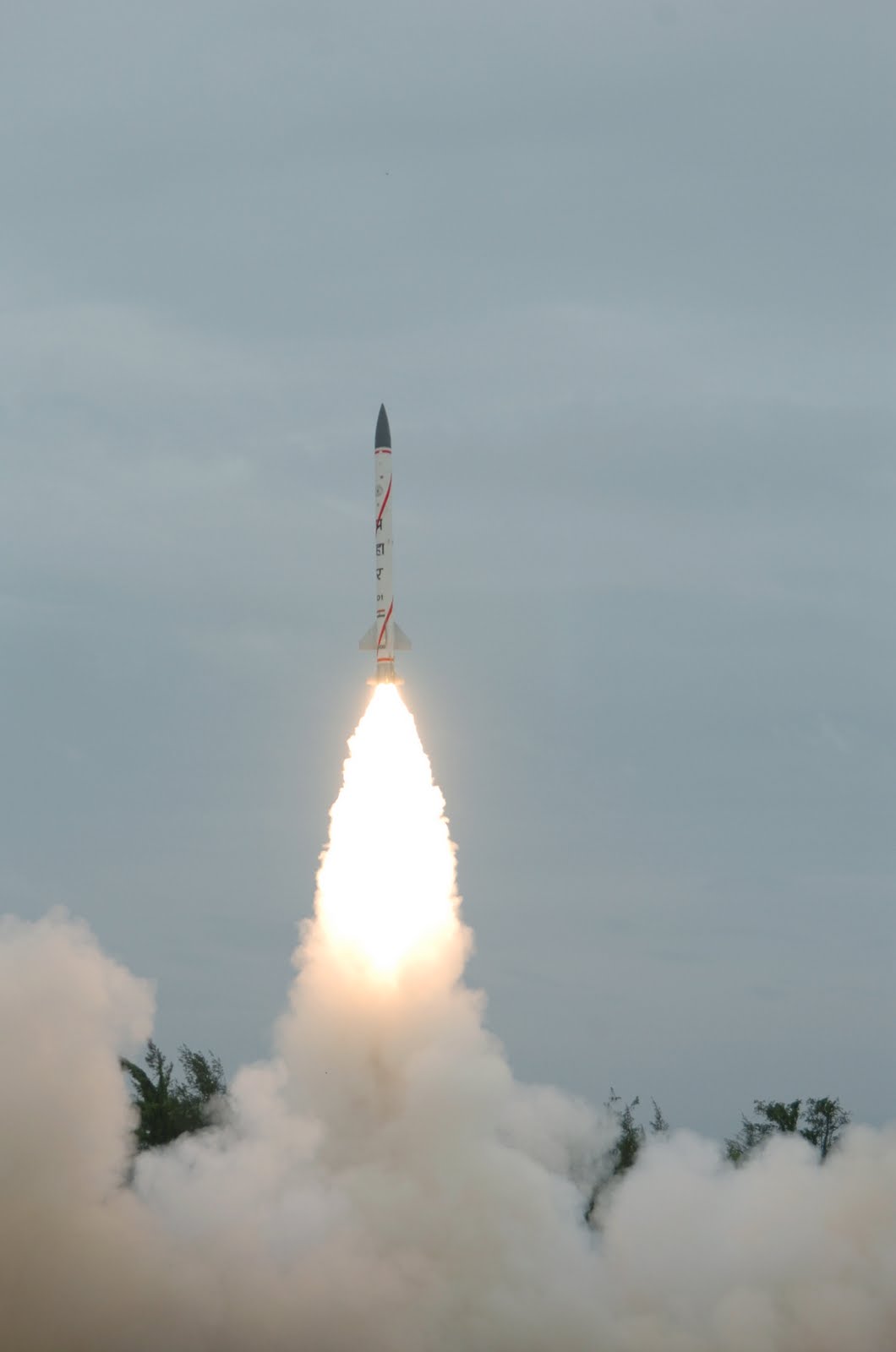

تطوير صاروخ أجني-3 (Agni-III)
بدأ المختبر المتقدم للأنظمة (ASL)، التابع لمنظمة البحوث والتطوير الدفاعية الهندية (DRDO)، تطوير أجني-3 في أواخر التسعينيات. وعلى الرغم من خطط أولية لإجراء تجربة في عام 2003، تم تأجيل الإطلاق الأول حتى عام 2006 بسبب مبادرات دبلوماسية جارية في ذلك الوقت.
في 9 يوليو 2006، أجرت DRDO أول اختبار للصاروخ من ميدان الاختبارات المتكاملة (ITR) في جزيرة ويلر بولاية أوديشا. إلا أن الاختبار فشل، حيث سقط الصاروخ في خليج البنغال بعد وقت قصير من الإطلاق. أظهرت تحليلات ما بعد الطيران أن السبب يعود إلى عيوب في تصميم نظام توجيه الدفع (Thrust Vector Control)، والذي لم يكن محكم الإغلاق مما أدى إلى تسرب الغازات الساخنة من المحرك.
أُجري الاختبار الثاني للصاروخ، وكان أول اختبار ناجح، في 12 أبريل 2007، حيث قطع الصاروخ مسافة 3500 كيلومتر.
وفي 26 يناير 2008، تم عرض أجني-3 خلال عرض يوم الجمهورية الهندي.
تمت التجربة الثالثة في 7 مايو 2008، حيث قطع الصاروخ مسافة 3000 كيلومتر قبل أن يسقط في المحيط الهندي. أما الاختبار الرابع فقد جرى في 7 فبراير 2010، وبلغ أقصى ارتفاع له 350 كم، ثم قطع 3500 كم قبل أن يسقط في المحيط، وأعلنت وزارة الدفاع الهندية بعدها أن الصاروخ أصبح جاهزًا للإدخال في الخدمة.
تم إدخال أجني-3 رسميًا إلى الخدمة في يونيو 2011. وفي 21 سبتمبر 2012، أجرت قيادة القوات الاستراتيجية الهندية (SFC) اختبار طيران ناجح باستخدام صاروخ تم اختياره عشوائيًا من خط الإنتاج، حيث وصل إلى ارتفاع 500 كم وقطع 3000 كم.
أُجري الاختبار السادس (والخامس الناجح) في 23 ديسمبر 2013، وتبعه اختباران ناجحان آخران في 16 أبريل 2015 و27 أبريل 2017. أما أول إطلاق ليلي للصاروخ فقد جرى في 1 ديسمبر 2019، لكنه فشل بعد انفصال المرحلة الأولى.
التاريخ الموقع النتيجة
9 يوليو 2006 ITR فشل؛ عطل في ختم المرحلة الأولى
12 أبريل 2007 ITR نجاح؛ 3,500 كم، أول رحلة ناجحة
7 مايو 2008 ITR نجاح؛ 3,000 كم
7 فبراير 2010 ITR نجاح؛ 3,000 كم، ارتفاع 350 كم
21 سبتمبر 2012 ITR نجاح؛ 3,000 كم، ارتفاع 500 كم؛ أول صاروخ إنتاجي
23 ديسمبر 2013 ITR نجاح
16 أبريل 2015 ITR نجاح
26 أبريل 2017 ITR نجاح
1 ديسمبر 2019 ITR فشل؛ عطل في فصل المراحل؛ أول إطلاق ليلي
تصميم صاروخ أجني-3 (Agni-III)
يبلغ طول صاروخ أجني-3 حوالي 16.7 مترًا، وقطره 2 متر، ووزنه عند الإطلاق 48,300 كغ.
الصاروخ ثنائي المراحل ويعمل بالوقود الصلب، ويستطيع حمل رأس حربي بوزن 1,500 كغ إلى مدى تقديري يتراوح بين 3,000 إلى 3,500 كيلومتر. ويُعتقد أن أقل من 10 صواريخ فقط دخلت الخدمة الفعلية حتى الآن.
تستخدم المرحلة الأولى من الصاروخ هيكلًا من فولاذ المارجينغ (Maraging Steel) وتحتوي على 30,000 كغ من الوقود الدافع، وتولّد قوة دفع فراغية تصل إلى 106,050 كغ.
أما المرحلة الثانية فتستخدم هيكلًا من ألياف الكربون وتحتوي على 12,180 كغ من الوقود، وتولّد قوة دفع تبلغ 3,677 كغ.
تعتمد المرحلتان على فوهات مغمورة مزودة بنظام توجيه بالتحكم المرن (Flexseal Thrust Vectoring).
يوجه الصاروخ بنظام ملاحة بالقصور الذاتي (INS) مدعومًا بنظام GPS، وربما يحتوي على باحث نهائي (Terminal Seeker)، مما يمنحه دقة تصل إلى دائرة خطأ محتملة قدرها 40 مترًا (CEP).
يُستخدم أجني-3 بشكل أساسي لحمل رؤوس نووية تقدر قوتها بين 200 إلى 300 كيلوطن، لكن يمكن تزويده أيضًا برؤوس تقليدية موحدة أو متعددة الشظايا.
في عام 2008، أشارت المعهد الهندي للعلوم إلى إمكانية زيادة مدى الصاروخ إلى 4,900 كيلومتر باستخدام طلاءات معدنية خاصة تتفاعل مع تدفق الهواء لتقليل المقاومة الهوائية، إلا أنه من غير المؤكد ما إذا كانت هذه التقنية قد تم تنفيذها فعليًا.
في الوقت الحالي، يتم إطلاق أجني-3 من منصات إطلاق على السكك الحديدية، إلا أن التقارير تشير إلى إمكانية تطوير نسخ متحركة عبر الطرق في المستقبل.

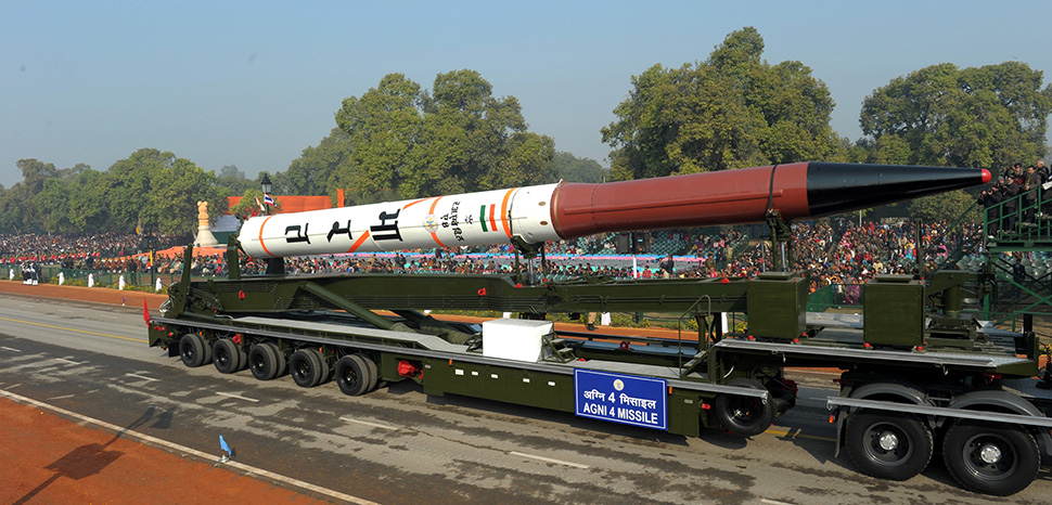

أجني-4
Agni-IV
أجني-4 هو صاروخ هندي يعمل بالوقود الصلب من فئة الصواريخ الباليستية متوسطة المدى (IRBM)، ويصل مداه إلى 4,000 كيلومتر.
يتكون الصاروخ من مرحلتين، وكان يُعرف سابقًا باسم أجني-2 برايم (Agni-II Prime)، وهو نسخة مطورة من صاروخ أجني-2 متوسط المدى (MRBM) بمدى ممتد.
وقد أجرت الهند ثمانية اختبارات طيران لصاروخ أجني-4 منذ أول اختبار له في عام 2010.
الخاصية القيمة
الأصل الهند
يمتلكه الهند
الطول 20.0 متر
الحمولة 1,000 كجم
الرأس الحربي نووي أو تقليدي
المدى 3,000 – 4,000 كم
الحالة قيد التطوير
تطوير أجني-4
بدأت منظمة البحث والتطوير الدفاعي الهندية (DRDO) في عام 2007 بتطوير صاروخ من فئة 5,000 كيلومتر أطلقت عليه اسم أجني-4.
وفي عام 2011، أعادت DRDO استخدام تسمية "أجني-4" لتشير إلى نسخة مطورة من صاروخ أجني-2 تُعرف باسم أجني-2 برايم، تم تطويرها في مختبر الصواريخ المتقدمة التابع للمنظمة في حيدر أباد.
تميز هذا الصاروخ بمرحلة أولى ذات محرك أكبر، ومرحلة ثانية مطورة، ونظام توجيه وإلكترونيات محسّن، بالإضافة إلى أنظمة جديدة للتحكم في توجيه الدفع، مقارنة بصاروخ أجني-2 الأصلي.
أُجري أول اختبار طيران لصاروخ أجني-4 في 10 ديسمبر 2010، لكنه تحطم في البحر بعد وقت قصير من الإطلاق بسبب أخطاء في نظام التحكم.
أما الاختبار الثاني فقد نفذته DRDO في 15 نوفمبر 2011 في ميدان الاختبارات المتكامل في أوديشا، حيث أُطلق من شاحنة إطلاق متحركة على الطرق، وقطع مسافة 3,000 كيلومتر وبلغ ارتفاعًا أقصى قدره 900 كيلومتر قبل أن يسقط في خليج البنغال.
وفي 19 سبتمبر 2012، نجحت DRDO في إطلاق صاروخ أجني-4 إلى مدى 4,000 كيلومتر، وكان يحمل رأسًا حربيًا تقليديًا حيًا، وهبط بالقرب من هدفه بدقة تقل عن 100 متر.
وفي 20 يناير 2014، أُجري اختبار طيران ناجح آخر للصاروخ إلى مدى 4,000 كيلومتر. وقد أُطلق من قاذفة متحركة على الطرق، وبلغ أقصى ارتفاع 850 كيلومترًا قبل أن يسقط في المحيط الهندي. وذكرت التقارير أن الصاروخ كان يحمل رأسًا نوويًا وهميًا ("جميع مكونات الرأس الحربي ما عدا الجزء النووي")، حيث فجّر عدساته المتفجرة التقليدية بالقرب من الهدف.
التاريخ المدى الارتفاع الأقصى النتيجة الملاحظات
10 ديسمبر 2010 - - فشل تجربة DRDO؛ انحراف المسار بعد ثوانٍ من الإطلاق بسبب فشل نظام التحكم في المرحلة الأولى. تحطم في البحر.
15 نوفمبر 2011 3,000 كم 900 كم نجاح تجربة DRDO؛ حمل حمولة متفجرة وزنها 800 كجم
19 سبتمبر 2012 4,000 كم - نجاح تجربة DRDO؛ حمل حمولة متفجرة؛ هبط في البحر بدقة أقل من 100 متر
20 يناير 2014 4,000 كم 850 كم نجاح تجربة DRDO؛ حمل حمولة نووية وهمية مزودة بعدسات متفجرة
2 ديسمبر 2014 أكثر من 3,500 كم - نجاح تجربة مستخدم SFC
9 نوفمبر 2015 - - نجاح تجربة مستخدم SFC
2 يناير 2017 3,100 كم - نجاح تجربة مستخدم SFC
3 ديسمبر 2018 - - نجاح تجربة مستخدم SFC
في 2 ديسمبر 2014، أجرت قيادة القوات الاستراتيجية في الجيش الهندي (SFC) أول تجربة تشغيلية لصاروخ أجني-4، حيث أُطلق بنجاح إلى مدى "أكثر من 3,500 كيلومتر". كانت هذه التجربة الأولى من ثلاث إلى أربع تجارب تُجرى عادةً قبل إدخال الصاروخ رسميًا إلى الخدمة.
وقد أجرت القيادة ثلاث تجارب ناجحة إضافية في 9 نوفمبر 2015، و2 يناير 2017، و3 ديسمبر 2018.
تصميم أجني-4
صاروخ أجني-4 هو صاروخ ذو مرحلتين يعمل بالوقود الصلب، ويبلغ وزنه 17,000 كيلوجرام. يبلغ طوله حوالي 20 مترًا، وقطره 1.2 متر في المرحلة السفلية.
تم تصميمه لحمل رأس حربي بوزن 1,000 كجم إلى مدى يصل إلى 4,000 كيلومتر. لكن في عام 2017، أشارت مصادر في الجيش الهندي إلى أن الصاروخ سيُختبر على مدى أقل من 3,500 كيلومتر لتلبية متطلبات الاستخدام العملياتي.
وقد أعلنت وزارة الدفاع الهندية، في مناسبات مختلفة، أن مدى الصاروخ هو 3,000 كم أو 3,500 كم أو 4,000 كم.
يستخدم الصاروخ مرحلة أولى بقطر 1.2 متر مغطاة بالفولاذ الماراجينج، ومرحلة ثانية بقطر يقارب 1 متر مصنوعة من ألياف الكربون، وتولّد المرحلتان 710 كيلو نيوتن و39.5 كيلو نيوتن من الدفع المتوسط على التوالي.
ويعتمد نظام التوجيه على وحدة ملاحة بالقصور الذاتي مزودة بجيروسكوبات ليزرية حلقية، كما يستخدم أنظمة توجيه الدفع عبر الختم المرن (flexseal) لضبط اتجاهه أثناء الطيران.
ووفقًا لوزارة الدفاع الهندية، يتمتع الصاروخ بدقة تقل عن 100 متر خطأ دائري محتمل (CEP) على مدى 4,000 كيلومتر.
يمكن تحميله برؤوس نووية وتقليدية، وقد تم اختباره برؤوس تقليدية موحدة وأخرى نووية مجمعة جزئيًا. ويُقدَّر وزن الرأس النووي بـ 1,000 كيلوجرام.
غزنوي (حتف-3)
Ghaznavi (Hatf 3)
الصاروخ غزنوي (حتف-3) هو صاروخ باليستي قصير المدى باكستاني. يبلغ مداه 300 كيلومتر، وهو مشتق مباشرةً من الصاروخ الصيني DF-11 قصير المدى.
تلقت باكستان مساعدة تقنية كبيرة من الصين، إضافةً إلى أكثر من 30 صاروخ DF-11، خلال أوائل التسعينيات.
الخاصية القيمة
الأصل باكستان
يمتلكه باكستان
الطول 8.5 متر
القطر 0.8 متر
وزن الإطلاق 4,650 كجم
الحمولة رأس حربي واحد، 700 كجم
الرأس الحربي متفجر عالي، ذخائر فرعية، نووي 12 – 20 كيلوطن
المدى 300 كم
في الخدمة 2004 – حتى الآن
تطوير غزنوي
بدأت باكستان تطوير صاروخ غزنوي/حتف-3 في عام 1987، لكنها أوقفت البرنامج بعد شرائها لصواريخ M-11 الصينية (DF-11) في أوائل التسعينيات. وقد أُعيدت تسمية هذه الصواريخ لاحقًا إلى صاروخ غزنوي.
أجرت الصين أول اختبار طيران لصاروخ M-11 في عام 1990، بينما أجرت باكستان أول اختبار معروف لصاروخ غزنوي في مايو 2002. أصبح النظام عمليًا في عام 2004. تلت ذلك اختبارات طيران في يونيو وديسمبر 2006، فبراير 2008، ومايو 2010.
المواصفات
يشبه صاروخ غزنوي من حيث الشكل صاروخ DF-11، حيث يبلغ طوله حوالي 8.5 مترًا، وقطره 0.8 متر، ويزن عند الإطلاق 4,650 كغ. يمكنه حمل رأس حربي واحد يصل وزنه إلى 700 كغ لمسافة تتراوح بين 290 – 300 كيلومتر.
الصاروخ أحادي المرحلة ويعمل بالوقود الصلب، ويُطلق من مركبة إطلاق متحركة بعجلات ذات أربع محاور (TEL).
يمكن للصاروخ حمل مجموعة متنوعة من الرؤوس الحربية التقليدية الموحدة، أو القنابل العنقودية، أو النووية. ويُرجّح أن النسخة النووية منه مزودة برأس نووي بقدرة تتراوح بين 5 إلى 12 كيلوطن.
يوفر نظام التوجيه بالقصور الذاتي للصاروخ دقة تقدر بـ 250 مترًا من الخطأ الدائري المحتمل (CEP). أما في حال تزويده بنظام توجيه نهائي، فقد تتحسن دقته لتصل إلى 50 مترًا CEP.
تاريخ الخدمة
أوقفت باكستان إنتاج صاروخ غزنوي في أبريل 2007، وكان في الخدمة ما بين 30 إلى 50 صاروخًا بحلول ذلك العام. وبحلول عام 2019، كانت باكستان تشغل 30 منصة إطلاق غزنوي، منها حوالي 16 مزودة برؤوس نووية.
أغني-5
Agni-V

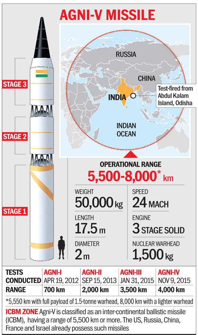

أغني-5 (Agni-V) هو صاروخ باليستي هندي عابر للقارات (ICBM) بمدى يزيد عن 5,000 كيلومتر. يُعد هذا الصاروخ تطويرًا لصاروخ أغني-3 متوسط المدى (IRBM)، حيث يستخدم محركي المرحلة الأولى والثانية المشابهين له، مع إضافة مرحلة ثالثة جديدة.
اختبرت الهند هذا الصاروخ العامل بالوقود الصلب لأول مرة في عام 2012، وأجرت اختبارات لاحقة في 2013 و2015 و2016 و2018.
وعلى عكس الصواريخ السابقة، يُطلق أغني-5 من حاوية مغلقة على قاذفة متنقلة على الطرقات، مما يُقلل بشكل كبير من الوقت اللازم للتحضير للإطلاق.
الخاصية القيمة
الأصل الهند
التصنيف صاروخ باليستي عابر للقارات (ICBM)
يمتلكه الهند
الطول 17.5 متر
القطر 2 متر
وزن الإطلاق 50,000 كجم
الحمولة 1,650 كجم
الدفع ثلاث مراحل، وقود صلب
المدى 5,000 – 8,000 كم
الحالة قيد التطوير
تطوير صاروخ أغني-5 (Agni-V)
بدأت منظمة البحث والتطوير الدفاعي الهندية (DRDO) تطوير صاروخ أغني-5 في عام 2008. وقد قادت الجهود كل من مركز أبحاث إمارات (RCI) والمختبر المتقدم للأنظمة (ASL) ومختبر البحث والتطوير الدفاعي (DRDL) في حيدر آباد، وقد تطور المشروع من برنامج أغني-3 القائم آنذاك. أشار موظفو DRDO في البداية إلى الصاروخ باسم أغني-3+، قبل أن يُعاد تسميته رسميًا بـ أغني-5 في عام 2010.
أجرت الهند أول اختبار طيران لصاروخ أغني-5 في 19 أبريل 2012، حيث تم إطلاقه بنجاح من ميدان الاختبارات المتكاملة في أوديشا إلى نقطة محددة في المحيط الهندي. قطع الصاروخ مسافة تزيد عن 5,000 كيلومتر، وبلغ ارتفاعًا أقصى قدره 600 كيلومتر، وصرّح مسؤولو DRDO أن الرأس الحربي التجريبي سقط "بدقة تبلغ عدة أمتار فقط" من الهدف.
بحلول أبريل 2012، كانت DRDO قد أنشأت منشأة اختبار أرضي لنظام إخراج الصاروخ من الحاوية، وتم نقل إنتاج القاذفة المتنقلة على الطرق إلى القطاع الصناعي. في 15 سبتمبر 2013، أجرت الهند تجربة إطلاق ثانية ناجحة للصاروخ، حيث قطع مجددًا مسافة 5,000 كيلومتر من أوديشا إلى هدف في المحيط الهندي.
في منتصف عام 2014، أجرت DRDO اختبارًا نهائيًا أرضيًا لنظام إخراج الصاروخ من الحاوية، وفي 31 يناير 2015 أجرت أول اختبار طيران ناجح لـ نسخة يمكن إطلاقها من حاوية على قاذفة متنقلة. وقد خضعت هذه النسخة الجاهزة للإنتاج لاختبار طيران ناجح آخر في 26 ديسمبر 2016.
في عام 2018، أجرت DRDO بالتعاون مع قيادة القوات الاستراتيجية (SFC) ثلاث تجارب استخدام ميداني ناجحة لإطلاق أغني-5 من الحاوية، في تواريخ 18 يناير و3 يونيو و10 ديسمبر.
بدأت القوات المسلحة الهندية إدخال الدفعة الأولى من صواريخ أغني-5 للخدمة في عام 2019.
التاريخ المدى الارتفاع النتيجة الملاحظات
19 أبريل 2012 أكثر من 5,000 كم 600 كم نجاح إطلاق مفتوح من قاذفة متحركة على السكك الحديدية، هبط "ضمن أمتار" من الهدف
15 سبتمبر 2013 5,000 كم - نجاح إطلاق مفتوح من قاذفة متحركة على السكك الحديدية
31 يناير 2015 - - نجاح إطلاق من حاوية بقاذفة متحركة على الطرق
26 ديسمبر 2016 - - نجاح إطلاق من حاوية بقاذفة متحركة على الطرق
18 يناير 2018 4,900 كم - نجاح إطلاق من حاوية بقاذفة متحركة على الطرق
3 يونيو 2018 - - نجاح إطلاق من حاوية بقاذفة متحركة على الطرق
10 ديسمبر 2018 - - نجاح إطلاق من حاوية بقاذفة متحركة على الطرق
27 أكتوبر 2021 - - نجاح -
تصميم صاروخ أغني-5 (Agni-V)
يبلغ طول صاروخ أغني-5 حوالي 17.5 مترًا، وقطره 2 متر، وتصل كُتلته عند الإطلاق إلى 50,000 كغ. ومع رأس حربي نووي يزن 1,100 كغ، يستطيع الصاروخ قطع مسافة تزيد عن 5,000 كيلومتر. في مقابلات إعلامية، صرّح الرئيس السابق لـ DRDO، فيجاي ك. ساراسوات، أن الحد الأدنى لمدى أغني-5 هو 3,000 كيلومتر، وأن الحد الأقصى "في حدود" 5,500 إلى 5,800 كيلومتر. فيما زعمت وسائل الإعلام الصينية الرسمية أن مدى الصاروخ قد يصل إلى 8,000 كيلومتر. تبلغ الحمولة الرمية القصوى (throw weight) للصاروخ حوالي 1,650 كغ.
يستخدم أغني-5 محركات تعمل بالوقود الصلب مشابهة لتلك الموجودة في أغني-3، ولكن مع إضافة محرك للمرحلة الثالثة على شكل مخروطي ومغطى بمواد مركبة. كما أنه مزوّد بنظام توجيه بالقصور الذاتي يعتمد على جيرسكوبات الليزر الحلقية (ring laser gyros)، بالإضافة إلى أنظمة تحكم في التوجيه عبر فوهات مرنة (flexseal) في كل مرحلة لضبط المسار أثناء الطيران. ويمكن تحميله برؤوس نووية أو تقليدية.
يُعتبر أغني-5 صاروخًا "مُغلفًا في حاوية" (canisterized)، أي يتم دفعه من الحاوية المغلقة باستخدام غاز مضغوط قبل إشعال محركه الصاروخي. هذا النظام، المعروف أيضًا باسم الإطلاق البارد (cold-launch)، يقلل من الضغط الحراري الناتج عن عادم الصاروخ على منصة الإطلاق. كما تساعد الحاوية المغلقة في حماية الصاروخ من الظروف البيئية القاسية، مما يقلل من الحاجة إلى الصيانة المتكررة. وقد ساعد النظام المغلف والمتحرك على الطرق في تقليص وقت التحضير للإطلاق بشكل كبير مقارنة بالأنظمة السابقة.
يُحمل الصاروخ في الحاوية على قاذفة متنقلة تُعرف باسم مركبة النقل والإمالة TCT-5، والتي تتكوّن من مقطورة ذات 7 محاور وشاحنة فولفو ذات 3 محاور. وقد أشارت تقارير لاحقة إلى أن شاحنة الإطلاق قد تكون مبنية أيضًا على هيكل شاحنات تاترا. وقد طُوّر هذا النظام من قبل كل من منشأة البحث والتطوير (R&D Establishment) في بوني، ومنشأة أبحاث وتطوير المركبات (VRDE) في أحمدناغار.
أصدرت المصادر الهندية تصريحات متضاربة بشأن قدرة أغني-5 على حمل رؤوس نووية متعددة قابلة للتوجيه المستقل (MIRV). ففي أوائل عام 2013، صرّح رئيس DRDO السابق، فيجاي ك. ساراسوات، بأن تقنيات MIRV قيد التطوير لمنصة أغني-5. غير أن خلفه، أفينيش تشاندر، صرّح في وقت لاحق من نفس العام بأنه "لا توجد خطة لحمل MIRVs على أغني-5"، وأن الحمولة المتعددة مخصصة لصاروخ مختلف. مع ذلك، يواصل مسؤولو الدفاع الهنود التأكيد على أن DRDO تعمل على تطوير رؤوس حربية متعددة قابلة للمناورة والتوجيه المستقل لاستخدامها في صواريخ مستقبلية.

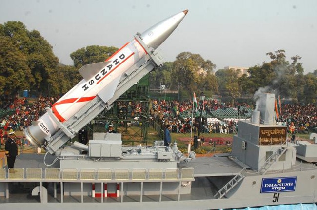

دهنوش
Dhanush
dhanush-missilejpg
صاروخ دهنوش هو صاروخ باليستي هندي قصير المدى يُطلق من السفن (ShLBM). يُعتبر النسخة الثالثة من عائلة صواريخ بريثفي، التي تضم بريثفي-1، بريثفي-2، وصاروخ بريثفي للدفاع الجوي (Prithvi Air Defense).
يُعتقد أن الصاروخ يعمل بالوقود السائل، وهو قادر على حمل رؤوس نووية أو تقليدية.
الخاصية القيمة
الأصل الهند
يمتلكه الهند
التصنيف صاروخ باليستي مُطلق من السفن (ShLBM)
القاعدة مُطلق من السفن
الطول 8.53 متر
القطر 1.0 متر
وزن الإطلاق 5,600 كجم
الحمولة رأس حربي واحد، 500-1000 كجم
الرأس الحربي نووي، متفجر عالي، ذخائر فرعية، وقود-هواء متفجر، أو كيميائي
الدفع مرحلة واحدة، وقود سائل
المدى 250-400 كم
في الخدمة 2010
تطوير صاروخ دهنوش
في عام 2000، تم اختبار أول صاروخ دهنوش من على متن سفينة دورية. يُعتقد أن هذا الصاروخ مشابه لصاروخ SS-150، لكن تم تكييفه للإطلاق من سطح سفينتين من فئة سوكانيا للدوريات البحرية، وهما: سوبهادرا (Subhadra) وسوفارنا (Suvarna).
وفقًا لمعظم التقارير، فإن الإطلاق الأولي كان فاشلًا. ومنذ ذلك الحين، أُطلق حوالي سبعة صواريخ اختبارية ضمن برنامج دهنوش.
وقد نجحت معظم هذه الاختبارات، بما في ذلك تجارب في ديسمبر 2009 ومارس 2010. وفي مايو 2010، وصفت مكتب الإعلام الصحفي التابع للحكومة الهندية تطوير صاروخ دهنوش بأنه مكتمل.
المواصفات
الأبعاد الدقيقة والأداء لصاروخ دهنوش ليست معروفة بشكل مؤكد. تقدّر مؤسسة Jane’s للدفاع والاستخبارات أن طوله يبلغ حوالي 8.56 متر، وقطره بين 1.0 إلى 1.1 متر، ووزنه عند الإطلاق يتراوح بين 4,000 و 5,600 كغ.
يحمل رأسًا حربيًا يُقدّر وزنه بين 500 إلى 1,000 كغ، مع خيارات متعددة تشمل: رؤوس شديدة الانفجار (HE)، قنابل عنقودية (submunitions)، قنابل الوقود الجوي (FAE)، أو رؤوس كيميائية.
يعمل بمحرك أحادي المرحلة يعمل بالوقود السائل، ويستخدم نظام توجيه قصوري (INS) أو نظام تحديد المواقع العالمي (GPS).
يُقدّر مدى الصاروخ بين 150 و400 كيلومتر، مع دقة تصل إلى 50 متر CEP، بينما تشير بعض المصادر إلى أن الدقة قد تصل إلى 25 متر CEP.

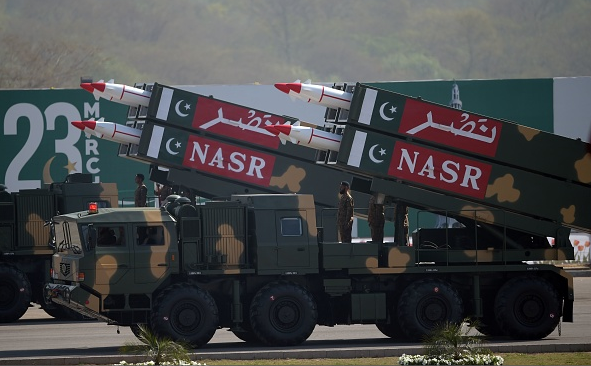

نصر (حتف 9)
Nasr (Hatf 9)
نصر (حتف 9) هو صاروخ باليستي باكستاني قصير المدى يتراوح مداه بين 60 إلى 70 كيلومترًا. كشفت باكستان عن هذا الصاروخ لأول مرة في أبريل 2011 باعتباره نظام تسليم نووي للاستجابة السريعة.
ويُعتقد أن الصاروخ مشتق من الصاروخ التكتيكي الصيني WS-2، وقد تم الكشف عنه لأول مرة في أبريل 2011.
الخاصية القيمة
الأصل باكستان
يمتلكه باكستان
الاسم البديل نصر
الطول 6.0 متر
القطر 0.4 متر
وزن الإطلاق 1,200 كجم
الحمولة رأس حربي واحد، 400 كجم
الرأس الحربي نووي منخفض القوة
المدى 70 كم
الحالة في الخدمة
تطوير نصر
بدأت باكستان على ما يُقال تطوير نظام نصر في منتصف العقد الأول من الألفية الثانية، وقررت في نهاية المطاف اختيار تصميم مشتق من صاروخ WS-2 الموجه التابع لمؤسسة علوم وتكنولوجيا الفضاء الجوي الصينية (CASC).
أجرت باكستان أول اختبار طيران لصاروخ نصر في أبريل 2011، تلاه اختبارات إضافية في مايو 2012، فبراير 2013، نوفمبر 2013، سبتمبر 2014، ويوليو 2017.
وقد دخل الصاروخ الخدمة فعليًا في عام 2013.
المواصفات
تعتبر القيادات الباكستانية أن نصر هو سلاح نووي تكتيكي صُمم لردع الهجمات الهندية التقليدية.
الصاروخ أحادي المرحلة ويعمل بالوقود الصلب، ويبلغ مداه 60 كيلومترًا في نسخته الأصلية، وقد تم تحديثه في عام 2017 ليصل إلى 70 كيلومترًا.
يُحمل الصاروخ على مركبة إطلاق ناقلة-رافعة-قواذف (TEL) ذات أربع محاور، يمكنها تحميل أربعة حاويات إطلاق صواريخ ضمن نظام معياري.
