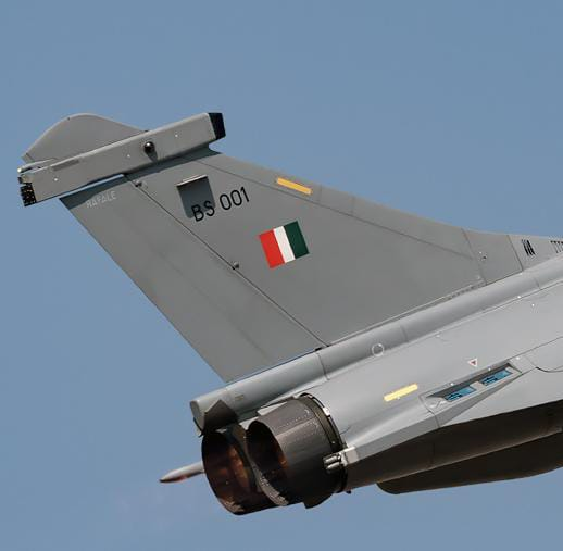

صورة رسمية من بقايا إسقاط الرفال الهندية رقم BS001 رسميا:
قبل إسقاطها ورقم الطائرة:

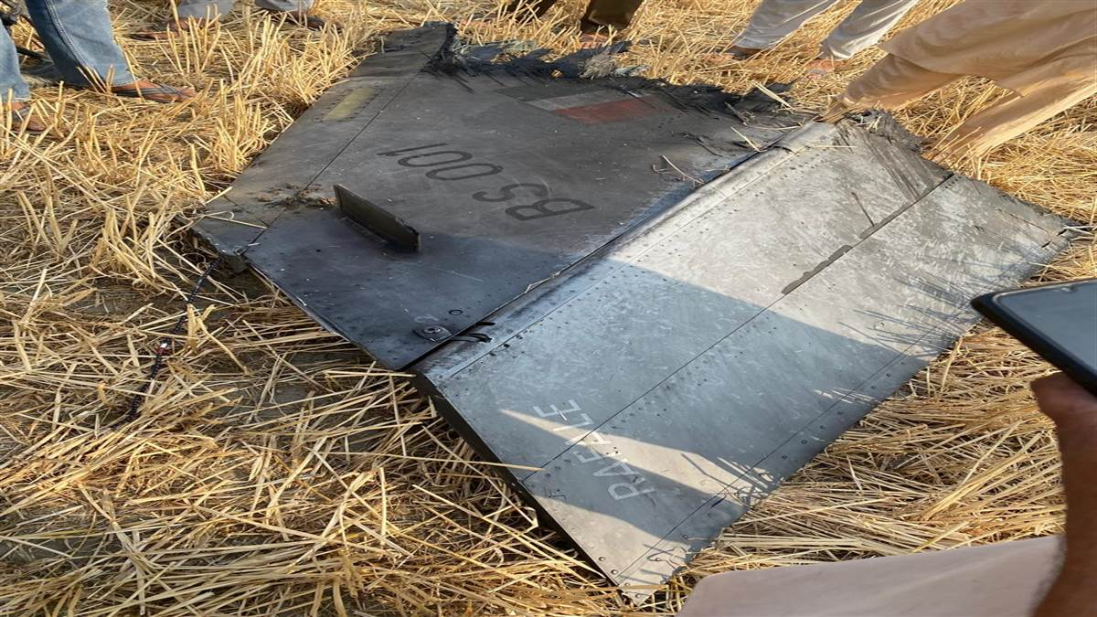

بعد إسقاطها وبقايا الطائرة ونفس رقم الطائرة:
