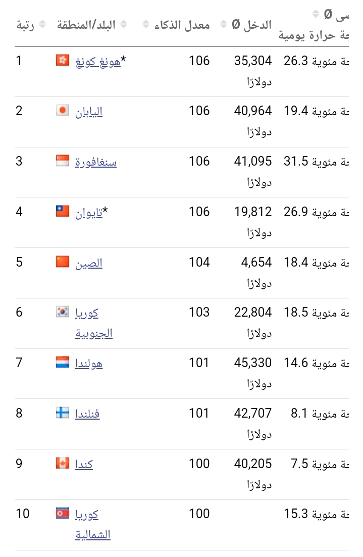

هذا الكتاب يوضح لك اقتصاد دول فاشل و ليه الصين تطورت رغم كتب قبل تتطور
و ليه مهندسين وعلماء الملونين ما نفعوا بلادهم
ماخذين العلم حفظ
