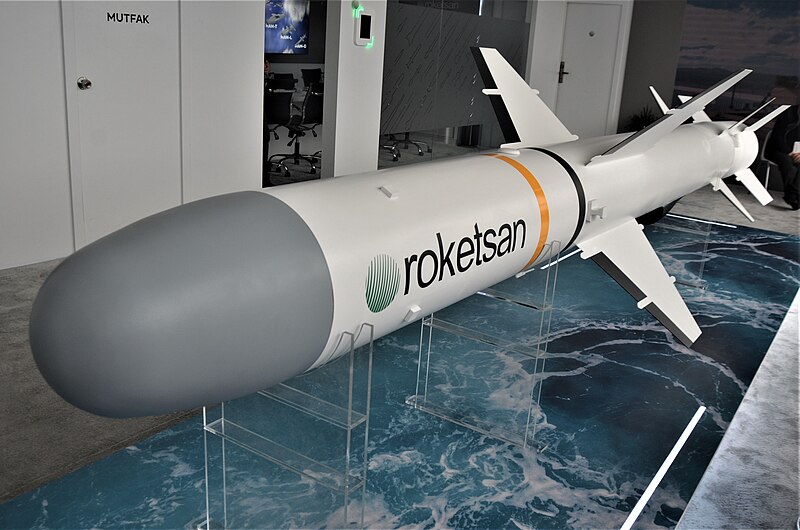

Çakırكروز150–200 كمINS + IIR + RF / هجينتحت الصوتبحرية / جوية / برية
BrahMos ERكروز / أسرع من الصوت500–800 كمINS + رادار نشط + G3OMماخ 3–4بحرية / برية / جوية
Atmaca
Çakır

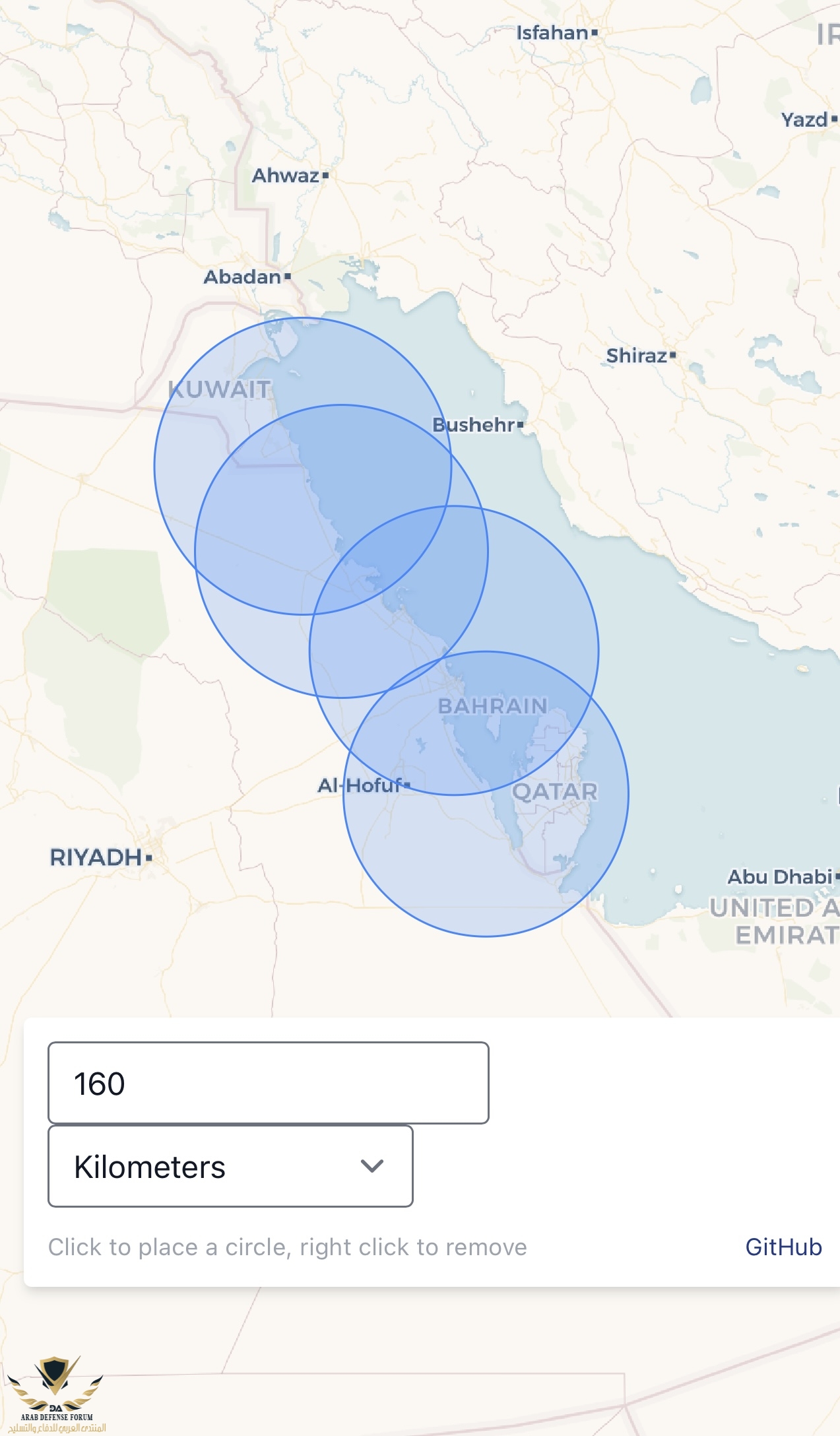

تقريباً هذا مداه اذا نصب بأي نقطة على السواحل الخليجية ( 160كم ) من الشاطيء :
ينفع لنا كدول خليجية حيث ان المدى مناسب :
الخليج العربـي : عرضه المقدر بنحو 370 كيلومترا فقط في أوسع نقطة .
البحر الأحمــــــر : عرضه المقدر بنحو 355 كيلومترا فقط في أوسع نقطة .
وضعت مداه على الساحل السعودي
