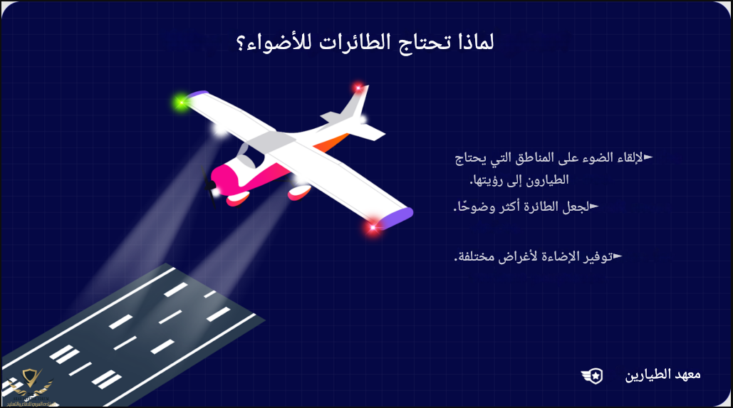

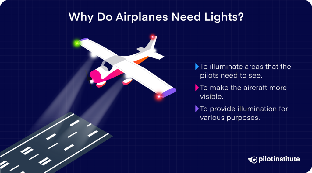

الغرض من الأضواء الخارجية
هبوط الطائرة ليلا بأضواء حمراء وخضراء وبيضاء مضاءة لأغراض الرؤية وتوجيه المدرج والإضاءة.
بشكل عام ، يمكن تقسيم الأضواء الخارجية وفقا لثلاثة أغراض مختلفة:
  • لإلقاء الضوء على المناطق التي يحتاج الطيارون إلى رؤيتها.
  • لجعل الطائرة أكثر وضوحا.
  • لتوفير الإضاءة لأغراض مختلفة.
تخدم العديد من الأضواء المثبتة على الطائرة أكثر من غرض من الأغراض المذكورة أعلاه. على سبيل المثال ، توفر مصابيح الهبوط إضاءة للطيارين ولكنها تجعل الطائرة أكثر وضوحا.
على الرغم من أن العديد من الأضواء مطلوبة قانونا ، إلا أن الكمية المدهشة ليست كذلك ، ونادرا ما يلغي الضوء المكسور أو حتى يؤخر الرحلة لأنه من السهل نسبيا استبدالها.
الآن ، دعنا نفحص الأضواء الأكثر شيوعا المجهزة للطائرات لثلاثة أغراض مختلفة.

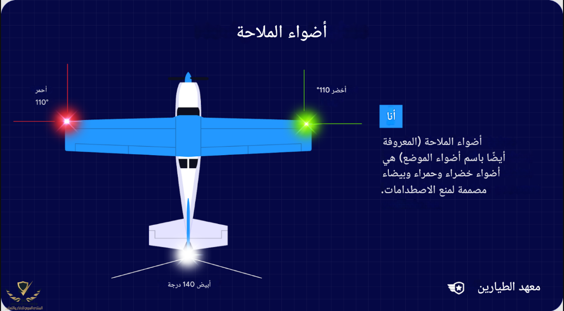

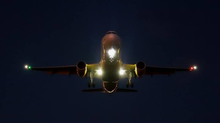

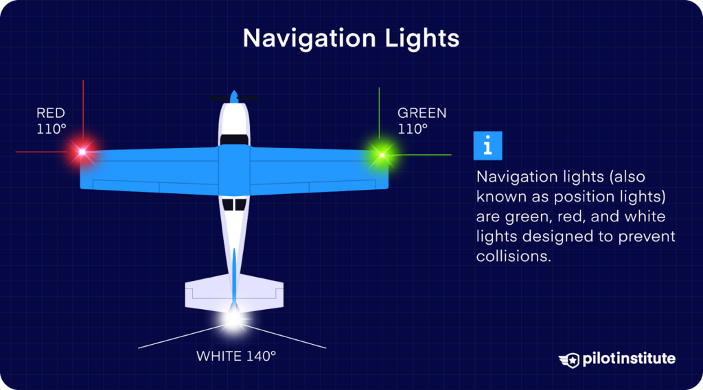

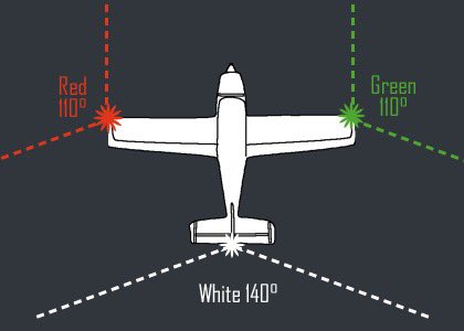

أضواء الملاحة (الموضع)​
منظر من أعلى إلى أسفل لطائرة تظهر أضواء ملاحة حمراء وخضراء وبيضاء مع تغطيتها الزاوية لمنع الاصطدامات.
أضواء الملاحة (يشار إليها أيضا باسم أضواء الموضع) مطلوبة لجميع الطائرات التي تعمل ليلا.
عندما كانت السفن هي وسيلة النقل الأساسية ، سرعان ما أدرك مشغلو السفن أن الاصطدامات كانت تحدث كثيرا.
نتيجة لذلك ، تمت إضافة أضواء خضراء وحمراء وبيضاء إلى مواقع معينة على السفن. عندما تم اختراع الطائرات وأصبحت أكثر تقدما ، تمت إضافتها إليها في نفس الأماكن.

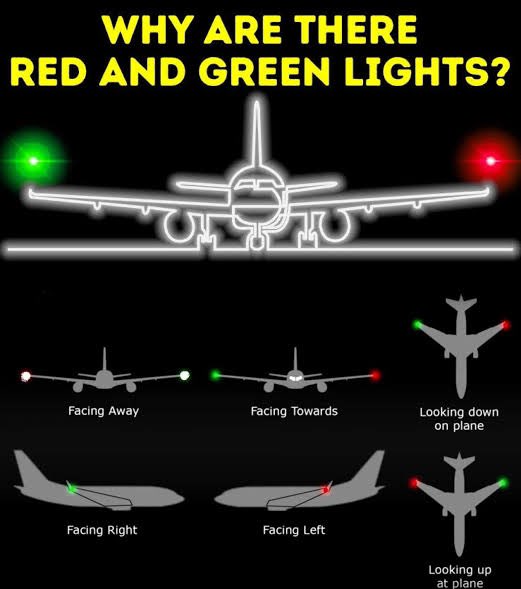

يحتوي طرف الجناح الأيمن على الضوء الأخضر ، مع وجود الضوء الأحمر على طرف الجناح الأيسر. يقع الضوء الأبيض على ذيل الطائرة وأحيانا بالإضافة إلى أطراف الأجنحة ، متجها للخلف (في الخلف).

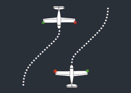

تسمح هذه الأضواء للمراقب بتحديد موقع الطائرة واتجاهها. على سبيل المثال ، إذا كانت طائرة تحلق نحوك مباشرة ، فسترى ضوءا أخضر ثم أحمر (من اليسار إلى اليمين). إذا حلقت طائرة أمامك باتجاه يسارك ، فسترى فقط ضوءا أحمر.
ابتكر الطيارون مازحا عبارات مختلفة لتذكر ما تعنيه رؤية أضواء معينة ، مثل "أخضر ثم أحمر ، انعطف يمينا أو أنت ميت" عندما تقترب الطائرة وجها لوجه.
على الرغم من أنه شرط فقط للطيران ليلا ، إلا أن الطيارين يضيئون هذه الأضواء بشكل عام طوال الوقت لزيادة الرؤية.

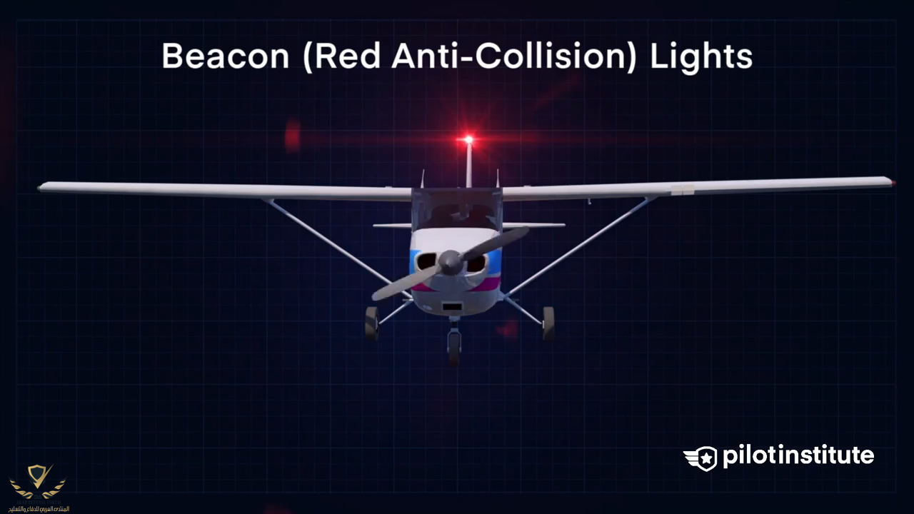

أضواء الذيل (حمراء مضادة للتصادم)​
تشير أضواء المنارة ، والمعروفة أيضا باسم الأضواء المضادة للتصادم ، إلى وقت تشغيل الطائرة. يشار إليها أحيانا باسم مصابيح المنارة الدوارة ، والتي تعود إلى الأيام التي كانت فيها هذه الأضواء تدور فيها.
أضواء المنارة تومض أضواء حمراء تقع في الجزء العلوي و (على الطائرات الكبيرة) في الجزء السفلي من الطائرة. يتم تشغيلها بمجرد أن يبدأ الطيارون عملية بدء تشغيل المحركات ولا يتم إيقاف تشغيلها إلا بعد إيقاف تشغيل المحركات.
تومض أضواء المنارة بطريقة تشغيل / إيقاف بالتناوب. تستخدم الطائرات الأحدث مثل أحدث طائرات بوينج وإيرباص مصابيح LED (الصمام الثنائي الباعث للضوء) كمصابيح مضادة للتصادم ، ويكون وميضها الأحمر (دورة "التشغيل") أطول بشكل ملحوظ من نظيراتها من الزينون.
إذا رأيت أي طائرة على ساحة ، فإن أسرع طريقة لتحديد ما إذا كانت هذه الطائرة ستبدأ محركاتها (وإذا كنت بحاجة إلى الابتعاد) هي البحث عن أضواء المنارة الوامضة.

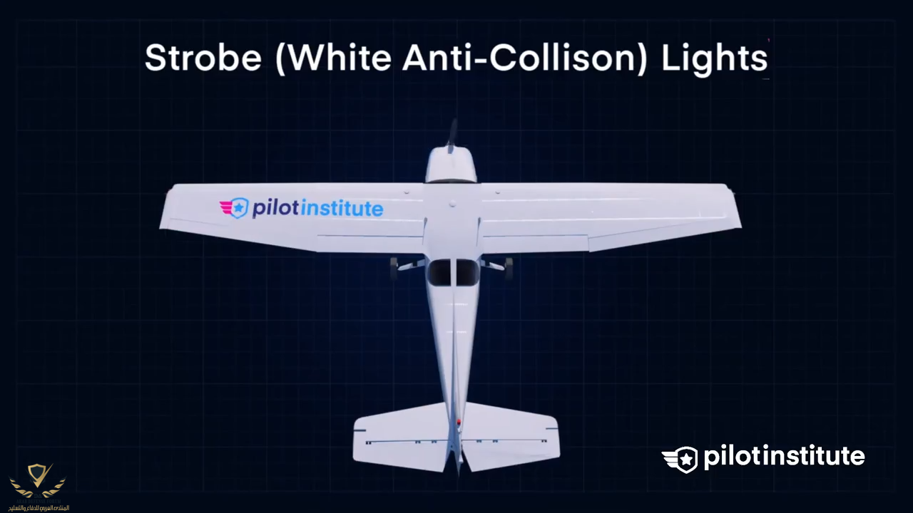

أضواء ستروب (بيضاء مضادة للاصطدام)
الأضواء القوية ، والمعروفة أيضا باسم الأضواء المضادة للتصادم ، هي أضواء بيضاء تومض تقع على أطراف أجنحة الطائرة. في بعض الطائرات ، تومض هذه الأضواء في رشقات نارية سريعة ، بينما تومض في معظم الطائرات بطريقة التشغيل / الإيقاف المعتادة.
تستخدم هذه الأضواء فقط أثناء الطيران وعلى المدرج ، لأنها ساطعة جدا بحيث لا يمكن استخدامها على الأرض ، خاصة في الليل.
تستخدم مصابيح LED بشكل شائع في الأضواء القوية ، خاصة في الطائرات الأحدث.

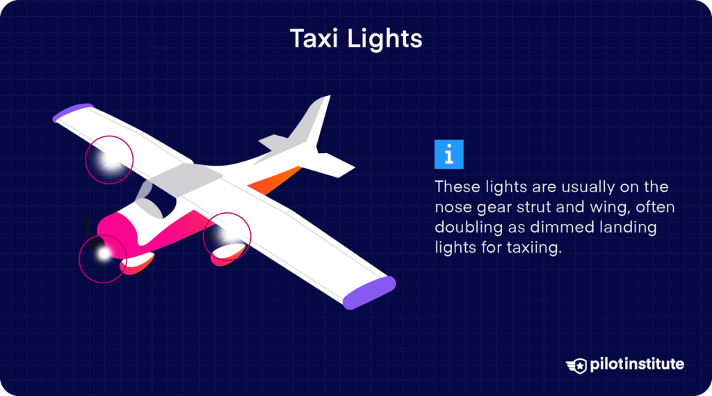

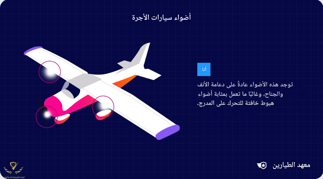

أضواء مسار المدرج ( التاكسي )​
طائرة مع أضواء سيارة أجرة على معدات الأنف والأجنحة ، تستخدم للإضاءة الخافتة أثناء ركوب سيارات الأجرة.
بسيطة للغاية وصحيحة لاسمها ، يتم استخدام أضواء مسار المدرج لإضاءة الممر حتى لا يضطر الطيارون إلى تخمين المكان الذي يذهبون إليه في الليل (هذا ، كما يمكنك أن تتخيل ، مفيد للغاية).
توجد هذه الأضواء عادة على دعامة الأنف والجناح. كما يتم دمجها بشكل شائع مع مصابيح الهبوط ، حيث يتم استخدام مصابيح الهبوط على إعداد باهتة كمصابيح للمدرج .

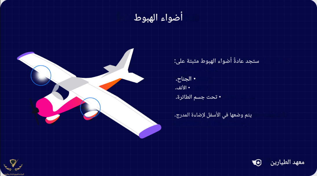

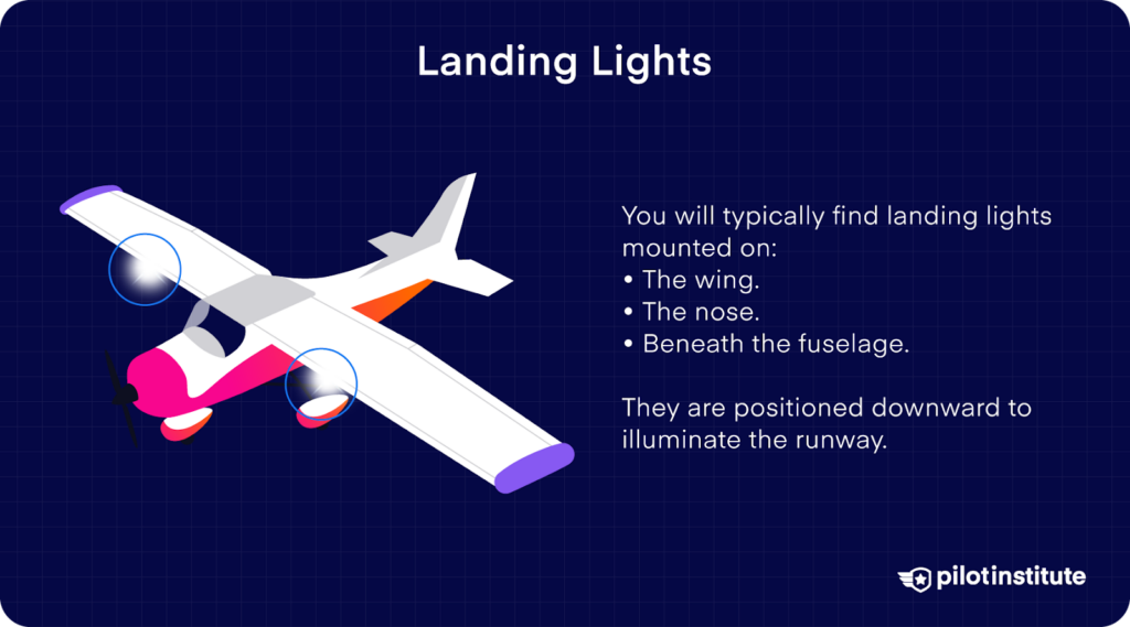

أضواء الهبوط
رسم تخطيطي لطائرة يسلط الضوء على مواضع ضوء الهبوط النموذجية على الجناح والأنف وجسم الطائرة لإضاءة المدرج.
أضواء الهبوط هي الأقوى وتوفر أهم إضاءة لطاقم الرحلة . ستجد عادة مصابيح هبوط مثبتة على:
  • الجناح.
  • الأنف.
  • تحت جسم الطائرة.
يتم وضعها لأسفل لإضاءة المدرج ، وكما ذكرنا سابقا ، يتم استخدامها أحيانا كمصابيح لسيارات الأجرة عند التعتيم.
بالإضافة إلى توفير الإضاءة للطاقم ، تعمل مصابيح الهبوط أيضا على تحسين رؤية الطائرة. في الطائرات الأحدث ، تعمل الأنظمة التكميلية مثل نظام ضوء الهبوط المتناوب (ALLS) على نبض مصابيح الهبوط اليمنى واليسرى بطريقة متناوبة ، مما يزيد من الرؤية.
يمكن العثور على هذه الأنظمة في طائرات الطيران العام الأحدث (GA) ، مثل Cessna 172 ، مع إعداد "ضوء التعرف" الذي ينشط ALLS.
ومن المثير للاهتمام ، أنه في طائرة GA Cessna الأحدث ، يعمل مصباح هبوط LED واحد على كل جناح كمصابيح التعرف على الهبوط وسيارة الأجرة و ALLS ، والتي يتم التحكم فيها بواسطة مفتاح واحد مع وضعين - الهبوط وسيارة الأجرة / التعرف.
لنفترض أن المفتاح مضبوطة على سيارة أجرة ، وأن الطائرة تحلق فوق 40 عقدة. في هذه الحالة ، تتغير الأضواء تلقائيا من مصابيح التاكسي الخافتة (نصف الكمية الإجمالية لمصابيح LED) إلى مصابيح الهبوط النابضة بالتناوب الكاملة ، والمعروفة باسم مصابيح التعرف.

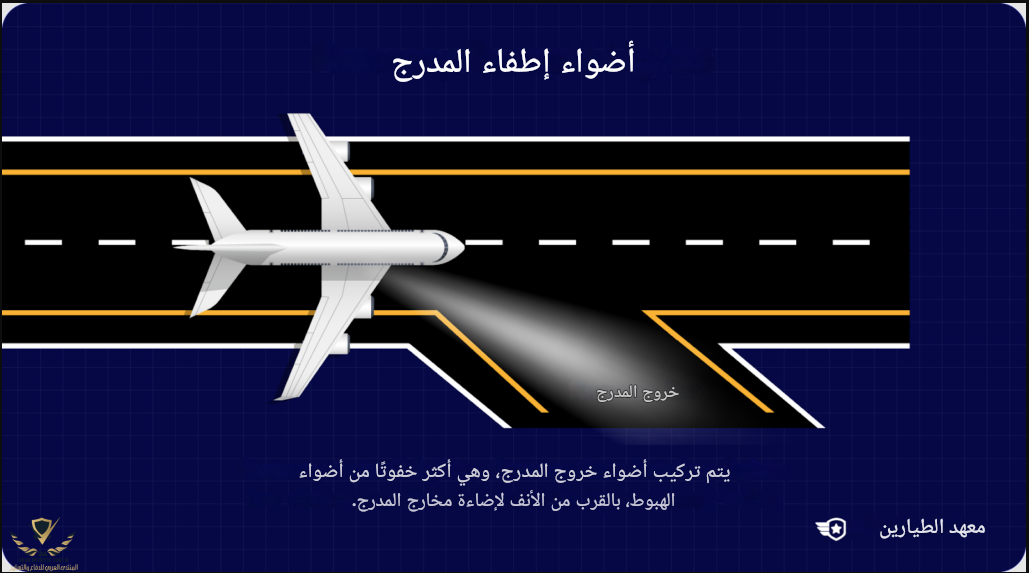

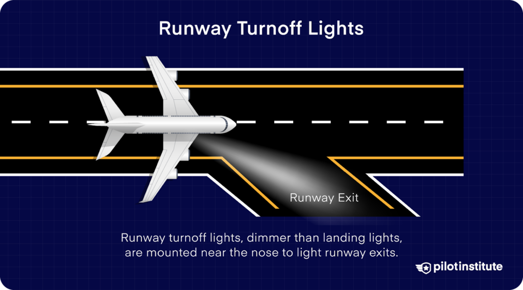

أضواء المدرج
طائرة مع أضواء إطفاء المدرج تضيء مخرج المدرج ، وتظهر موقعها المثبت على الأنف وكثافة باهتة.
تشترك مصابيح إطفاء المدرج في العديد من أوجه التشابه مع أضواء الهبوط ولكنها ليست ساطعة ويتم وضعها على جانبي أنف الطائرة لإضاءة مخارج المدرج.
توجد هذه الأضواء عادة على دعامة الأنف ، كما تساعد الطيارين أثناء المنعطفات الضيقة ، حيث أن أضواء مسارات المدرج الأساسية تضيء المنطقة أمام الطائرة فقط.

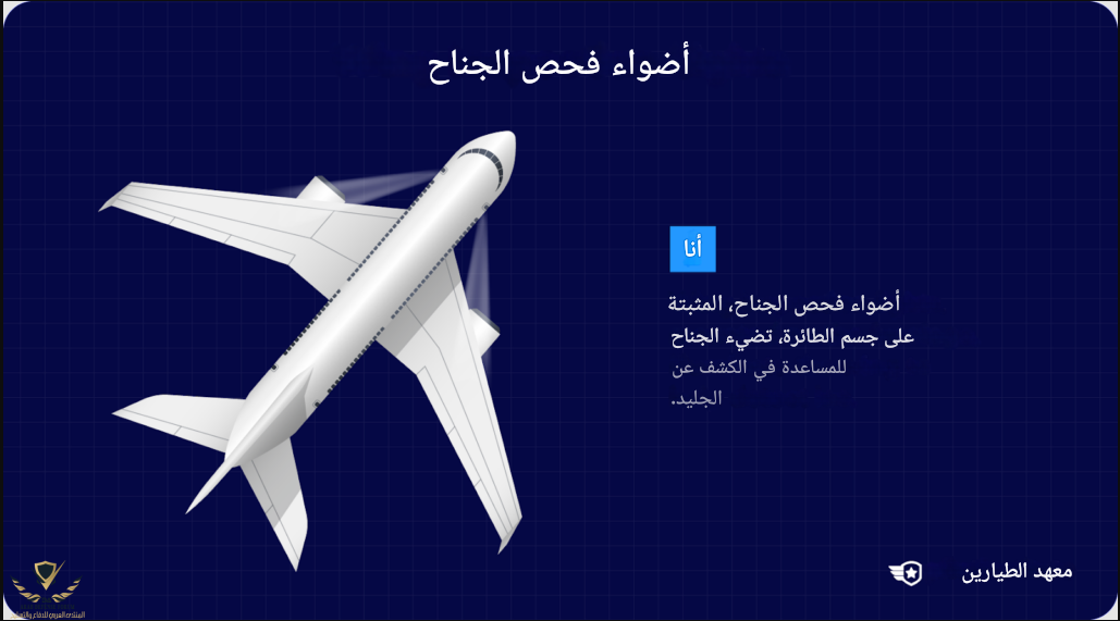

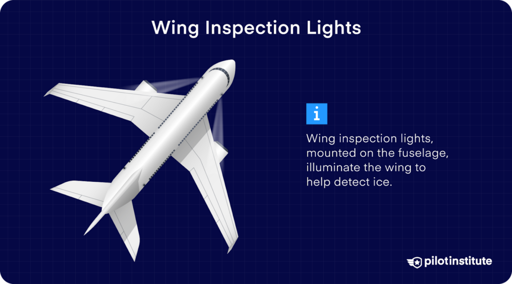

أضواء فحص الجناح​
طائرة مع أضواء فحص الجناح مثبتة على جسم الطائرة ، مما يضيء الجناح للكشف عن الجليد.
يتم تثبيت مصابيح فحص الجناح على جسم الطائرة وتشير إلى الخلف نحو الجناح. يتم استخدامها لمساعدة طاقم الأرض والطيران في اكتشاف تكوين الجليد على الجناح.

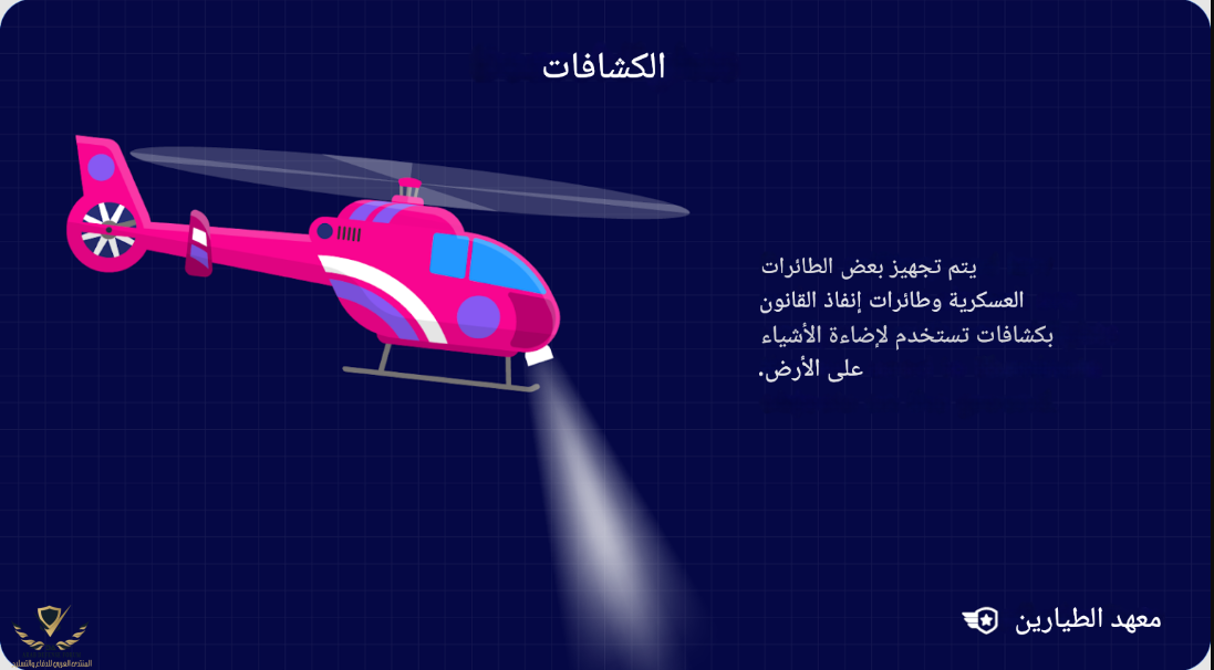

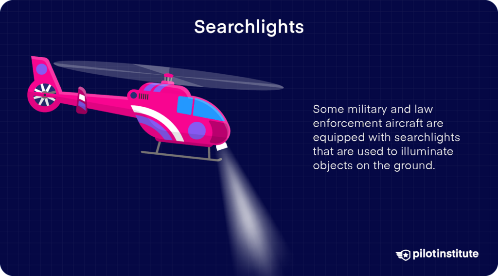

الكشافات
طائرة هليكوبتر مزودة بكشاف تضيء الأرض، تستخدمها الطائرات العسكرية وطائرات إنفاذ القانون.
تم تجهيز بعض الطائرات العسكرية وطائرات إنفاذ القانون بمصابيح كشافات تستخدم لإضاءة الأشياء الموجودة على الأرض.

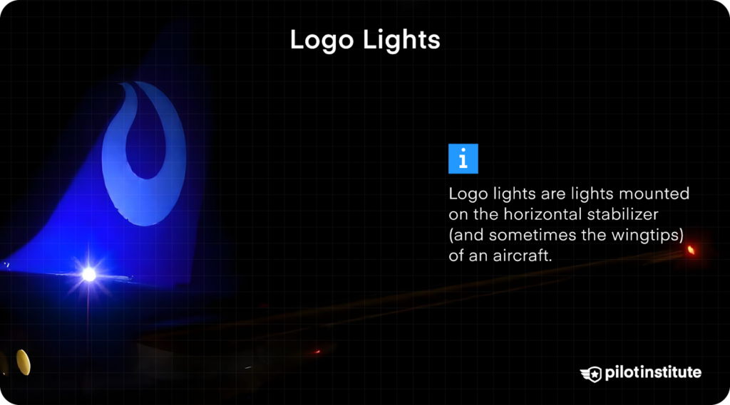

أضواء الشعار
يضيء الشعار على المثبت الأفقي للطائرة ، ويضيء الذيل لرؤية العلامة التجارية.
أضواء الشعار عبارة عن أضواء مثبتة على المثبت الأفقي للطائرة وتشير إلى الأعلى نحو المثبت الرأسي ، مما يضيء شعار شركة الطيران. في الطائرات القديمة ، توجد أحيانا على أطراف الأجنحة ، مشيرا إلى الخلف.
هذه الأضواء ليست مطلبا قانونيا. تم تقديمها في البداية كتكتيك تسويقي لمصنعي الطائرات ، وأثبتت منذ ذلك الحين أنها مفيدة
تساعد هذه الأضواء الآخرين في التعرف بصريا على الطائرة في الليل ، مما يزيد من رؤية الطائرات في الهواء.

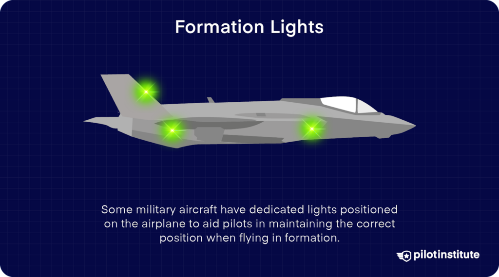

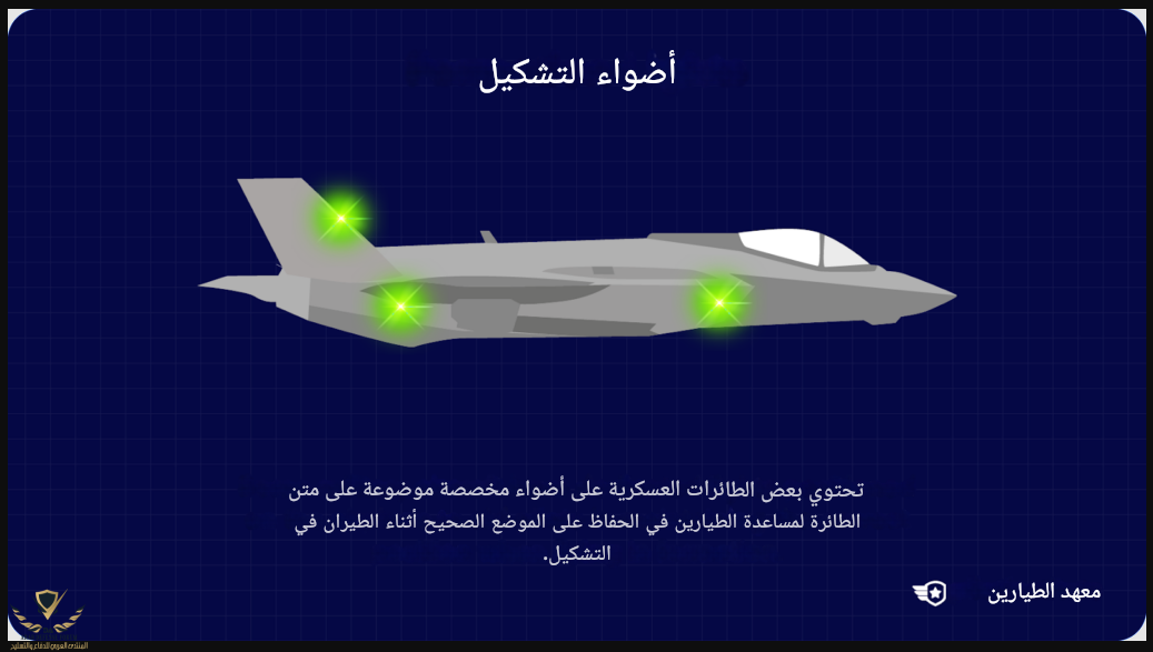

أضواء التشكيل
طائرات عسكرية مع أضواء تشكيل خضراء تساعد الطيارين في الحفاظ على مواقع التشكيل.
خصصت بعض الطائرات العسكرية أضواء موضوعة على الطائرة لمساعدة الطيارين في الحفاظ على الوضع الصحيح عند الطيران في التشكيل.
غالبا ما تكون مرئية فقط في طيف الأشعة تحت الحمراء ، والذي لا يمكن رؤيته إلا عند استخدام معدات الرؤية الليلية ، مما يسمح للطائرة بإطفاء الأضواء لأسباب تشغيلية.

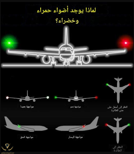

لماذا يوضع على جناحي الطائرة أضواء مختلفة الألوان؟وتفصيلا :--لون أحمر على الجناح اليسار-لون أخضر على الجناح اليمين-لون أبيض على المؤخرة بالذيل
سؤال لكم….. لماذا يوضع على جناحي الطائرة أضواء مختلفة الألوان؟وتفصيلا :--لون أحمر على الجناح اليسار-لون أخضر على الجناح اليمين-لون أبيض على المؤخرة بالذيل

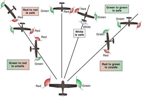

يوضع في جميع الطائرات ضوء أحمر على طرف الجناح الأيسر ،وضوء أخضر موجود على طرف الجناح الأيمن ،بالإضافة لوجود ضوء أبيض على الجناح الخلفي لأي طائرة ، وهي إحدى الأمور المهمة في علم الطيران.
الضوء الأحمر والضوء الأخضر على الجناحين يمكن أي قائد طائرة أخرى أن يميز فيما لو كانت هذه الطائرة قادمة باتجاهه أو بالاتجاه المعاكس.وسأشرح ذلك تاليا
فإذا رأى قائد طائرة أخرى الضوء الأحمر والأبيض فقط على سبيل المثال، هذا يعني أن الطائرة تأتي على نفس خط سيره من جهة اليسار أما إذا رأى الأخضر والأبيض ..فهي تأتي من اليمين
وحسب قانون الطيران فعليه أن يتنازل عن مساره مباشرة للطائرة القادمة دون أي تأخير لتجنب وقوع أي حوادث.

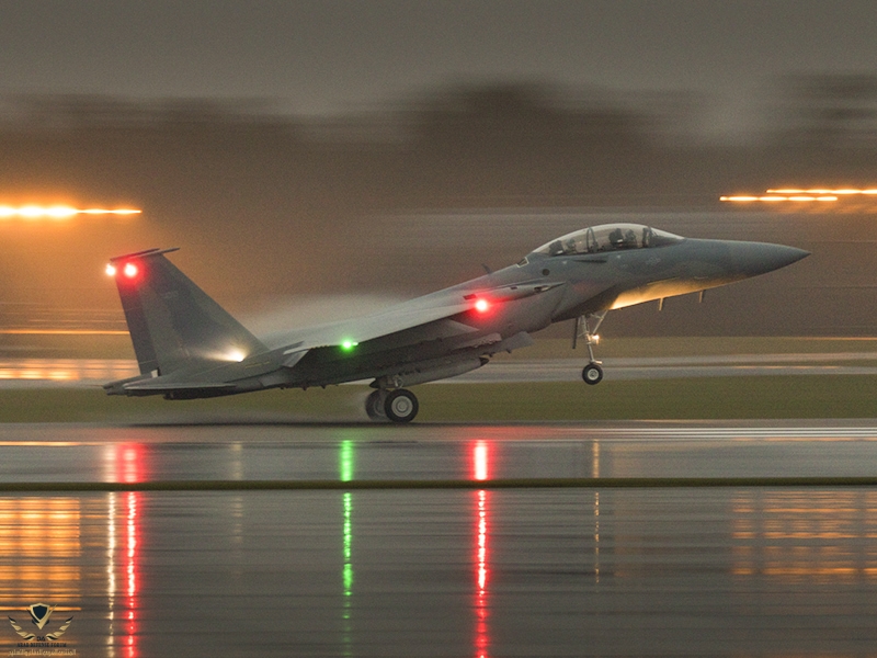

مناظر جميلة للمقاتلات السعودية ليلاً
