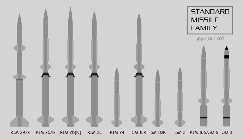

كانت صواريخ Terrier لا تزال كبيرة جدًا بالنسبة للسفن الأصغر مثل الفرقاطات، لذلك تم إسقاط و الإستغناء عن معزز الصواريخ الصلبة من RIM-2E، وكانت النتيجة هي صاروخ "RIM-24A Tartar" قصير المدى NSAM، الذي تم تقديمه في عام 1963. كان يتميز برأس حربي continuous-rod warhead، ومحرك صاروخي مزدوج الدفع (دفع-استدامة) من طراز Mark I - لم تستخدم Terrier محركًا مزدوج الدفع أبدًا، حيث كانت صواريخ Terriers مزودة بمرحلة التعزيز. كان مدى RIM-24A يصل الى 16 كيلومترًا (10 أميال / 9 أميال بحرية)، مع سقف خدمة يصل إلى حوالي 15000 متر (50000 قدم).
تبع صاروخ RIM-24A صاروخ RIM-24B، الذي كان أطول بحوالي 12 سم (5 بوصات) وتميز بباحث محسن ورأس حربي أكثر قوة، بالإضافة إلى محرك جديد مزدوج الدفع من طراز Mark 27 والذي امتد مداه إلى 30 كيلومترًا (18 ميلًا / 16 ميل بحري)، ورفع السقف إلى 20000 متر (65000 قدم). تم تعديل العديد من صواريخ Tartar بموجب "برنامج تحسين موثوقية Tartar (TRIP)" المعروف أيضًا باسم "تحسين Tartar Retrofit (ITR)"، مع إلكترونيات الحالة الصلبة، وتدابير مضادة أفضل، والقدرة على التعامل مع أكثر من هدف. كما تم تحسين مداها وسقفها قليلاً، لأنها كانت أخف وزنًا. تمت إعادة تسمية الصواريخ باسم "RIM-24C".

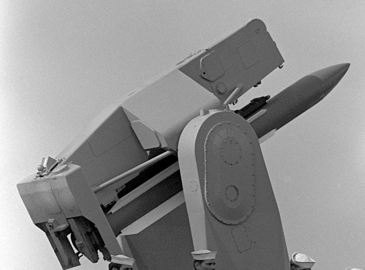

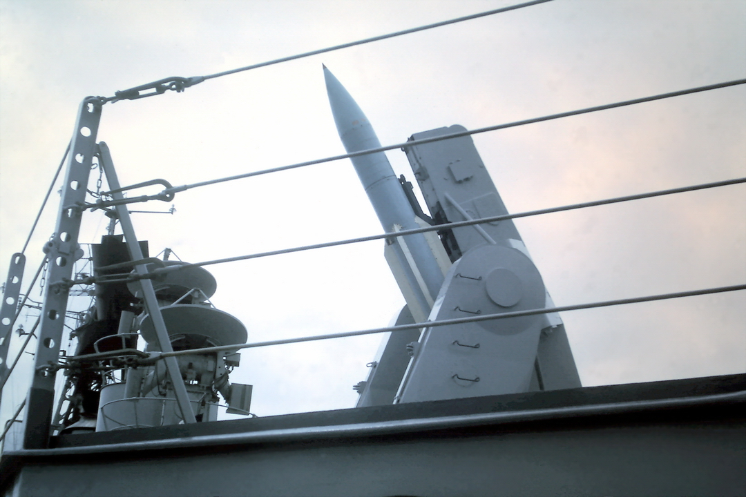

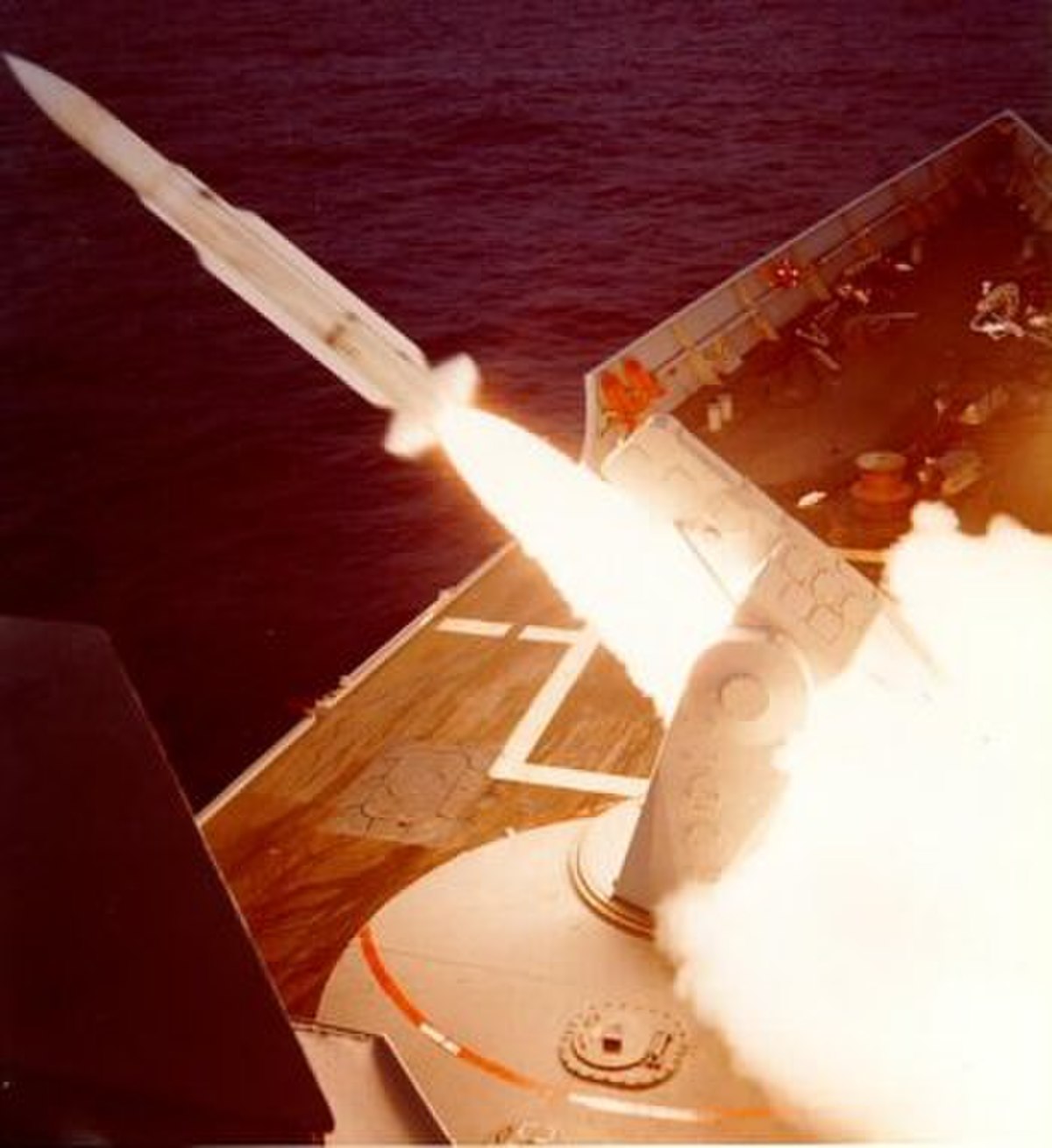

كانت جميع متغيرات تارتار تتمتع بقدرة مضادة للسفن، باستخدام التوجيه شبه نشط بالرادار للهجوم النهائي، مع مدى أقصى - محدود بوضوح بخط رؤية الرادار - يبلغ حوالي 18 كيلومترًا (11 ميلاً). تم إطلاق تارتار في البداية من قاذفة مارك 11 ذات الذراعين، لاحقًا من قاذفة مارك 13 ثم مارك 22 ذات الذراع الواحدة.
شملت القوات البحرية الأجنبية التي استخدمت صواريخ تارتار أستراليا وفرنسا وألمانيا وإيطاليا واليابان وهولندا. حقق الألمان في إصدار مضاد للسفن مخصص من تارتار، برأس حربي صاروخي جو-أرض من طراز Bullpup، لكنهم حصلوا على صاروخ MM38 Exocet الفرنسي المضاد للسفن بدلاً من ذلك.

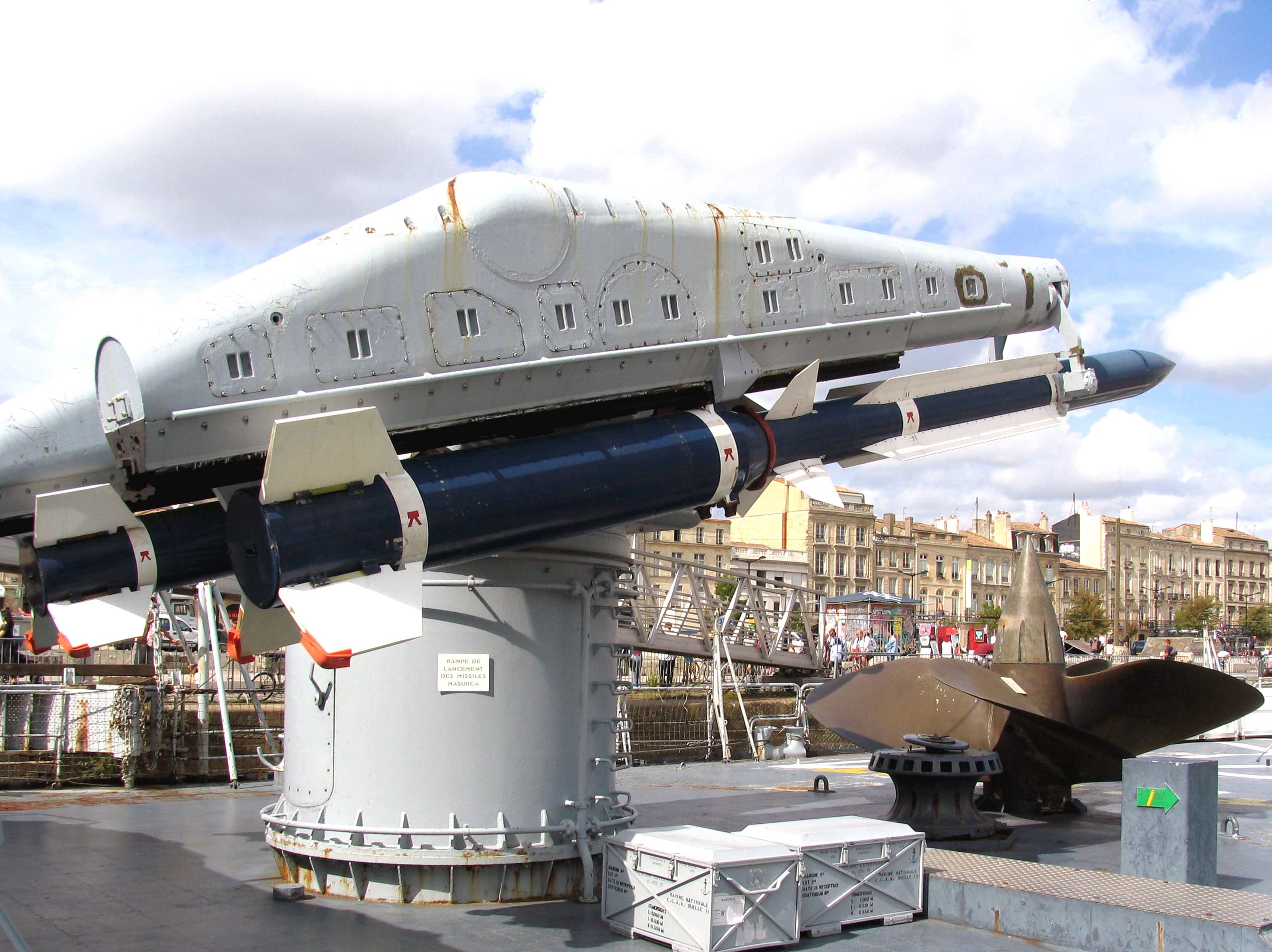

كانت فرنسا، كما ذكرنا، من مستخدمي الصواريخ تارتار، وقررت استخدام صاروخ "MASURCA" كأساس لصاروخ أرض-جو شبيه بصاروخ تيرير، وهو اختصار لـ "Marine Surface Contre-Avions / Naval Surface [vessel] Anti-Aircraft". كان "Mark 1 Mod 1" نموذجًا أوليًا للسلاح؛ وكان "Mark 2 Mod 2" أول إصدار عملي، وتم تقديمه في عام 1968.
كان الصاروخ في حد ذاته يشبه صاروخ تارتار، لكنه كان مزودًا بمعزز صاروخي صلب فرنسي الصنع بنسب مختلفة عن ذلك الخاص بصاروخ تيرير. تم إطلاق صاروخ ماسوركا من قاذفة ذات قضيبين، مع 17 صاروخًا في مخزن تحميل أفقي. المصادر مربكة للغاية بشأن التوجيه؛ يبدو أن طراز Mod 2 كان موجهًا بالأوامر، بدون توجيه طرفي، وصمام تفجير تقاربي.
حلت نسخة "Mark 2 Mod 3" محل طراز Mod 2 من عام 1975، وأضافت هذه النسخة التوجيه شبه نشط بالرادار للهجوم الطرفي. شهد صاروخ ماسوركا الخدمة على الفرقاطات SUFFREN وDUQUESNE، بالإضافة إلى الطراد الصاروخي الموجه COLBERT. تم سحب صاروخ ماسوركا أخيرًا في عام 2008.
