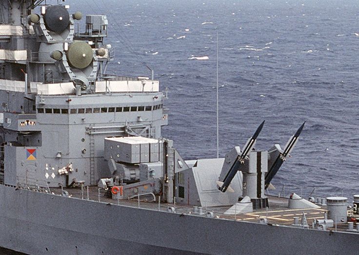

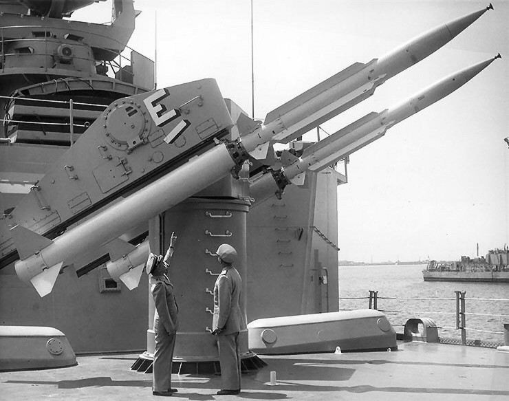

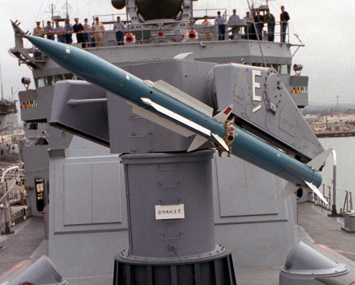

انتهى الأمر بـ Terrier إلى أن يكون سلاحًا قياسيًا للبحرية الأمريكية، يتم حمله على الطرادات الصاروخية والمدمرات المجهزة بالصواريخ الموجهة . تم إطلاقه من قاذفة Mark 10 ثنائية الذراع، مماثلة لقاذفة Talos. كانت السفن عادةً تحتوي على مخزن خلفي بسعة 40 صاروخ، لكن بعض السفن كانت تحتوي على مخازن بها 60 أو 80 صاروخ- بينما كانت الطرادات الصاروخية الموجهة الثقيلة من طراز USS BOSTON و USS CANBERRA تتميز بمخزن سفلي به 72 صاروخ.
