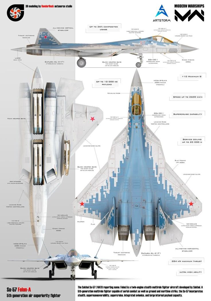

الفلسفة الروسية في صناعة Su-57

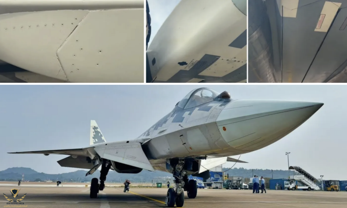

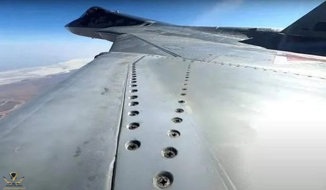

مقاتلة الجيل الرابع صاحبة الصناعة الرديئة :love:
هذة t50 و ليس Su-57
دعه في جهله خلي الناس تضحك عليه
جايبلي مقاتلة تجريبية بروتوتايب و يظن انها النسخة التصديرية....مصير أي شخص مختص في افساد المواضيع فقط
هاذ المرة العشرين التي ينشر نفس الصورة و يصحح له الاخوة الاعضاء معلومته
روسيا تريد التخلي عن الإنتاج الأولى su57 بمحرك AL-41F1 بسبب عدم شبحية المحرك
لا يعني هذا اني su57 خردة بل يعني تفوق جوي وغير شبحية
