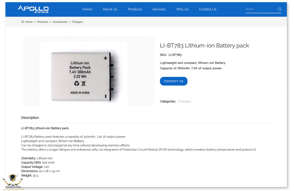

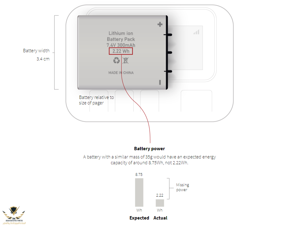

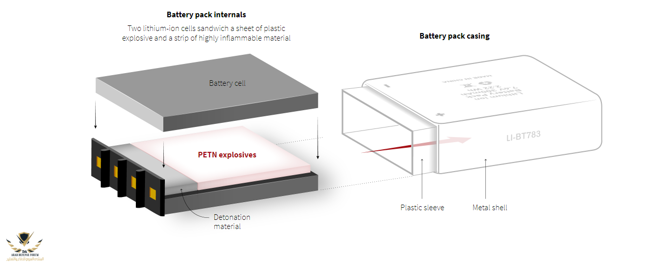

تقريبا كما توقعنا، استغلت فولتيه البطارية باشاره خارجيه (نداء موحد للجميع) لتامين الشراره اللازمه لتحفيز صاعق التفجير ومنه للحشوه المتفجره، تم اللعب بحجم البطاريه وبالتالي قوتها 2.22Wh بدل 8.75Wh لتامين فراغ ووزن لحشو الماده المتفجره والصاعق والذي هو شريط من مادة سريعة الاحتراق:
وقال خبيرا القنابل اللذان أطلعتهما رويترز على تصميم القنبلة التي تستخدم جهاز النداء، إن الأجهزة ربما تم إعدادها لتوليد شرارة داخل حزمة البطاريات، تكفي لإشعال المادة المتفجرة وتحفيز صفيحة نترات رباعي نترات الإيثيلين على الانفجار.
@batteryneon
انا عاجز عن التعبير
لكن فعلا لم نكن بعيدا في تحليلنا
@batteryneon
ولكن تصغير حجم البطارية الي الربع تقريبا الم يؤثر علي كفائة الأجهزة ويثير التساؤلات والاستغراب علي الاقل البطارية ستنفذ سريعا جدا مقارنة بالموديلات السابقة التي إستخدمها الحزب
نفس التساول ذكر بالتقرير الفني التحليلي للخبراء الذين على ما يبدو انهم استقصوا وحصلوا على معلومات من مصادر مقربه من التحقيق
At some point, Hezbollah noticed the battery was draining faster than expected, the Lebanese source said.
وجوابهم :
However, the issue did not appear to raise major security concerns - the group was still handing its members the pagers hours before the attack
