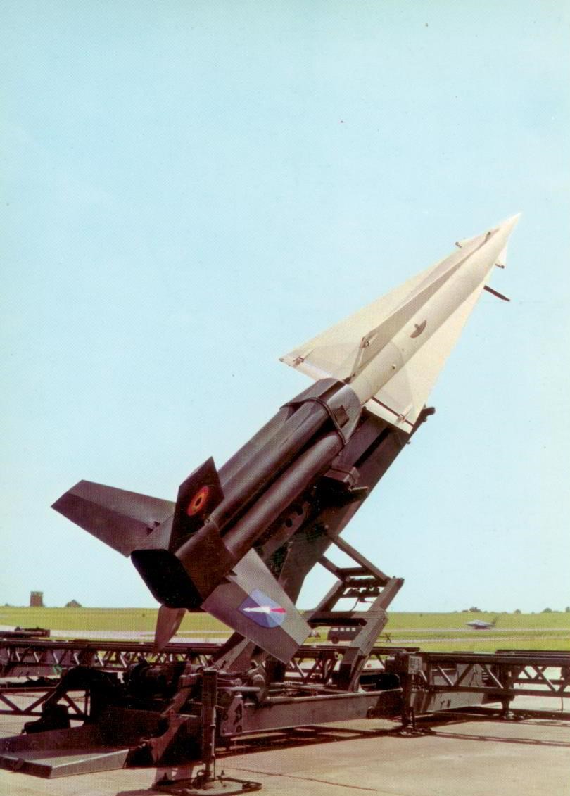

نايكي هيركوليز - Nike Hercules
حتى مع دخول نايكي أجاكس الخدمة في عام 1953، كان الجيش الأمريكي يصدر عقودًا لخليفته، المسمى في الأصل "نايكي بي". بدأ صاروخ أرض-جو الجديد في دخول الخدمة في عام 1958 باسم "MIM-14 Nike Hercules"، وكان ليحل محل نايكي أجاكس تمامًا في غضون خمس سنوات.
كان نايكي هيركوليز أكبر بحوالي أربعة أضعاف وكان أقوى بكثير من نايكي أجاكس. تم إطلاقه بواسطة مرحلة معززة صاروخية صلبة بأربع زعانف كانت في الأساس عبارة عن مجموعة من أربعة معززات صاروخية صلبة للصاروخ نايكي أجاكس. كانت المرحلة الثانية مدعومة أيضًا بصاروخ صلب، باستخدام محرك Thiokol M112، بدلاً من الوقود السائل القابل للتخزين.
يمكن تجهيز المرحلة الثانية إما برأس حربي نووي تقليدي أو، بشكل عام، برأس حربي نووي يصل مداه إلى كيلوطن.

كان موقع إطلاق صواريخ نيك هيركوليس يشبه كثيراً مواقع صواريخ نيك أجاكس، حيث تم ترقية مواقع نيك أجاكس لتكون قادرة على التعامل مع نيك هيركوليس. تم الاحتفاظ بأنظمة التحكم الخاصة نايكي أجاكس، لكن تم إضافة رادار كشف عالي القدرة (HIPAR) لاستيعاب مدى نيك هيركوليس الأطول، بينما تمت إضافة رادار تحديد مدى الهدف (TRR) لمساعدة في التصدي للتدابير المضادة. كانت عمليات الاعتراض ما زالت تدار بواسطة حاسوب تناظري، لكنه تم ترقيته لاحقاً إلى حاسوب رقمي في وقت لاحق من فترة خدمة الصاروخ. مثل نايكي أجاكس، كانت بطارية نيك هيركوليس قادرة فقط على الاشتباك مع هدف واحد في وقت واحد، لكن نظام SAGE كان يمكنه تنسيق عدة بطاريات -- عندما كان يعمل بشكل صحيح، حيث كان النظام معقدًا وغير موثوق به للغاية، ويستند إلى أكبر أجهزة كمبيوتر أنبوبية مفرغة تم تصنيعها على الإطلاق. ومع ذلك، كانت هذه الأجهزة أقل قوة بكثير من الهاتف الذكي الحديث الرخيص.
مواقع نشر صواريخ نايكي داخل الولايات المتحدة.
في ذروتها، في عام 1963، جهزت نايكي هيركوليس 134 بطارية في الولايات المتحدة، ولكن بحلول ذلك الوقت كان التهديد السوفييتي عن طريق القاذفات قد بدأ في التراجع، وفي السبعينيات تم إغلاق مواقع صواريخ أرض-أرض في الولايات المتحدة. ظلت نايكي هيركوليس في الخدمة الأمريكية في الخارج حتى أوائل الثمانينيات، وظلت في الخدمة مع حلف شمال الأطلسي واليابان لعدة سنوات بعد ذلك. تم استبدالها عمومًا بـ Raytheon Patriot، والذي سنتطرق له لاحقًا. نجح نايكي هيركوليس في اعتراض الصواريخ الباليستية قصيرة المدى (SRBM) بنجاح في الاختبارات، وإن كان ذلك في ظل ظروف خاضعة لسيطرة شديدة، كما تم استخدامه تجريبيًا في دور سطح-سطح.
