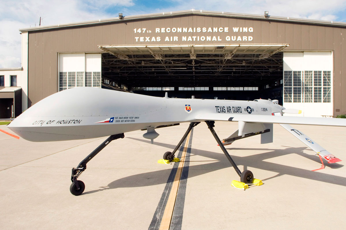

كانت الطائرة Gnat 750 في الأساس تصميماً مؤقتاً، مما أدى إلى ظهور الطائرة "RQ-1 Predator" من إنتاج شركة General Atomics، والتي دخلت الخدمة على نطاق واسع. كان الـ RQ-1 Predator تشبه الـ Gnat 750 في التكوين العام، مع بعض الفروقات الواضحة، أهمها أن Predator كانت أكبر بكثير، بوزن فارغ يقارب ضعف وزن الـ Gnat 750. فيما كان جسم الـ Gnat 750 مستقيماً وملموساً، كان جسم الـ Predator يبدو مثل ملعقة بلاستيكية مقلوبة ومغطاة من الأسفل، مع الجزء الأمامي المنتفخ الذي يحتوي على رادار فتحة تركيبية (SAR) موجه للأمام يطل من خلال لوحة الذقن، وجهاز الاستشعار تحت الأنف. لم يكن الـ SAR مفيداً، وتم إزالته لاحقاً لتقليل الوزن. في البداية، كان لدى برج الاستشعار نظام تصوير EO-IR فقط؛ ثم تم دمج محدد أهداف ليزر. كان هناك نقاط تعليق لتثبيت الحمولات تحت كل جناح.
تم تجهيز الطائرة بريديتور بعدد من هوائيات وصلات البيانات للتحكم أو تنزيل البيانات عبر وصلة راديو أو قمر صناعي مباشرة. يمكن للطائرة بدون طيار توفير بيانات في الوقت الفعلي لمنصات أخرى، مثل طائرات مراقبة ساحة المعركة J-STARS أو الغواصات. تقلع طائرة بريديتور وتهبط تحت التحكم عن بعد، حيث يستخدم "الطيار" كاميرا تلفزيونية في مقدمة الطائرة، لكنها تطير في نمط مبرمج مسبقًا، باستخدام نظام توجيه GPS-INS. مثل Gnat-750، تم بناؤها إلى حد كبير من المواد المركبة ومدعومة بمحرك مكبس Rotax 912، وكانت سعة الحمولة 225 كيلوغرامًا (500 رطل).
تم تسمية نظام بريديتور الأولي باسم "RQ-1A"، لكن هذا التعيين غطى النظام بأكمله، حيث كانت الطائرة بدون طيار تحمل تسمية أكثر تحديدًا "RQ-1K". كان التمييز مربكًا وتخلى عنه سلاح الجو أخيرًا، وأطلق على الطائرة بدون طيار نفسها اسم "RQ-1A".
تم تصميم الـ Predator لمراقبة منطقة ساحة المعركة لفترة طويلة من الزمن. إذا تم تشغيل Predator من سان فرانسيسكو، فإنها ستكون قادرة على العمل في نيفادا، أو جنوب أوريغون، أو شمال غرب المكسيك ومراقبة شبكة 185 × 185 كيلومتر (115 × 115 ميل). كانت طائرة بريديتور صامتة تمامًا تقريبًا، وكانت غير مرئية بالعين على مسافات تبلغ حوالي 4 كيلومترات (2.5 ميل) أو أكثر.
