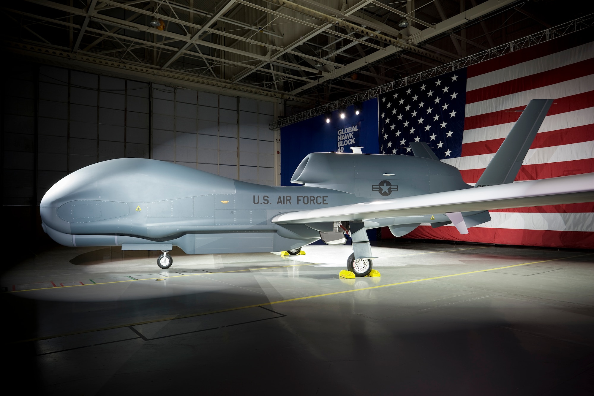

استمرت شركة نورثروب غرومان في إنتاج النسخة "Block 20" أو "RQ-4B" جلوبال هوك، حيث تم تدشين أول طائرة منها في أغسطس 2006. كانت هذه النسخة مزودة بمحرك معزز؛ وقد زاد امتداد الجناحين من 35.4 مترًا (116 قدمًا) إلى 39.9 مترًا (130 قدمًا و10 بوصات)؛ وزاد طول الهيكل من 13.5 مترًا (44 قدمًا) إلى 14.5 مترًا (47 قدمًا و7 بوصات). كانت RQ-4B توفر 50% من الطاقة الكهربائية أكثر من RQ-4A وتحمل حمولة أكبر تصل إلى 1,360 كيلوجرامًا (3,000 رطل) بدلاً من 910 كيلوجرامات (2,000 رطل)؛ كما كانت تحتوي على نظام اتصالات محسن، و"هندسة مفتوحة" تسهل من عملية التحديثات.
بالإضافة إلى ذلك، شملت الطائرة نظام مجموعة أجهزة الاستشعار المتكاملة المحسنة "Raytheon Enhanced Integrated Sensor Suite (EISS)" لتحل محل نظام الاستشعار السابق. تم الحصول على أربع طائرات RQ-4B متخصصة في تكوين تتابع الاتصالات والمعروفة باسم عقدة الاتصالات الجوية في ساحة المعركة "EQ-4B Battlefield Aerial Communications Node (BACN)"، وكانت هذه الطائرات مزودة بمنصات BACN المستخدم في طائرة الأعمال Bombardier Global Express. دخلت طائرة "Block 30" جلوبال هوك الخدمة في عام 2011، وكانت تحمل نسخة من حزمة ASIP SIGINT. تم استبعاد طرازات Block 0 وBlock 10 تدريجياً مع زيادة خدمة طرازات Block 20 و30، على الرغم من أن بعض الطائرات القديمة كانت تستخدم في التجارب.
ومع ذلك، في تلك المرحلة توقف البرنامج، حيث تم إعلان أن طراز Block 30 كان أغلى وأقل قدرة من المتوقع، وكانت معدلات التوافر غير مرضية. في أوائل عام 2012، أعلنت القوات الجوية أنها لا ترغب في متابعة طراز Block 30، وقررت بدلاً من ذلك تقديم ترقيات إضافية لطائرة U-2. كان المخطط هو إيقاف تشغيل طائرات Block 30 الموجودة. ومع ذلك، أخبر الكونغرس الأمريكي القوات الجوية أنه يجب عليهم شراء طائرات Block 30 على أي حال، وفي عام 2014، غيرت القوات الجوية موقفها، وقررت الاستمرار مع طراز Block 30 والتخلي عن طائرة U-2. من العوامل المربكة وجود طائرة RQ-180 السرية، مما يشير إلى أن التردد بشأن طراز Block 30 قد يعكس نشاطاً مخفياً في برنامج سري. ولتعقيد الأمور أكثر، قررت القوات الجوية بعد ذلك إبقاء طائرة U-2 في الخدمة.
بغض النظر عن الحقائق الفعلية، انتقل الإنتاج إلى "البلوك 40"، التي حملت نظام "AN/ZPY-2 برنامج إدخال تقنية الرادار المتعدد المنصات (MP-RTIP)"، والذي يوفر رادارًا متعدد المهام من نوع AESA. بدأ برنامج MP-RTIP في الأصل كبرنامج ترقية للطائرة الاستطلاعية المشتركة E-8 Joint-STARS، المبنية على طائرة بوينغ 707-320، ولكن نطاق البرنامج توسع ليشمل تطوير رادار AESA يمكن تكييفه لاستخدامه على مجموعة متنوعة من المنصات.

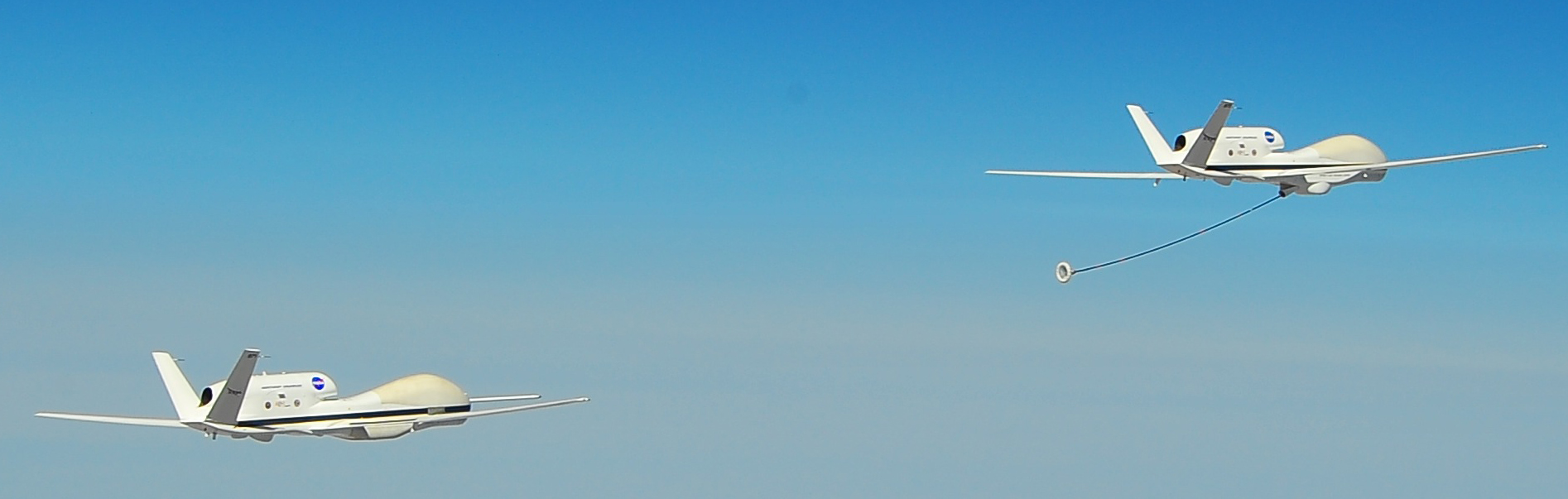

استخدمت شركة نورثروب جرومان طائرات غلوبال هوك التجريبية لاختبارات التزود بالوقود أثناء الطيران، حيث تم تجهيز طائرة مسيرة بنظام تزود بالوقود وأخرى مزودة بمسبار للتزود بالوقود. من غير الواضح ما إذا كان هذا المخطط مخصصًا للاستخدام العملياتي من قبل أسطول غلوبال هوك، أو كان مجرد تحقيق تكنولوجي لتزويد الطائرات المسيرة بالوقود أثناء الطيران بشكل عام.

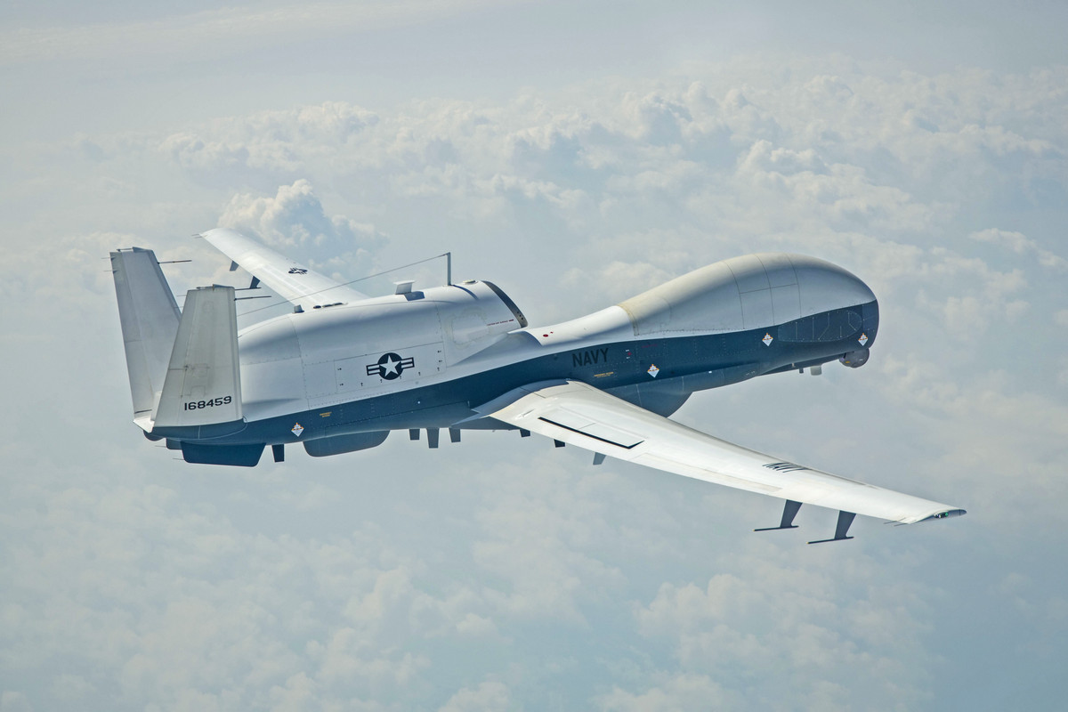

تم تقديم نموذج أولي لطائرة BAMS "MQ-4C"، استنادًا إلى تكوين طائرة غلوبال هوك RQ-4B Block 20 المكبرة، في عام 2012، وسميت الطائرة باسم "Triton". كانت الرحلة الأولى في 22 مايو 2013، تلتها طائرتان أوليتان أخريان، مع التسليم الأول في أواخر عام 2017، وكان من المقرر إدخالها في الخدمة العملياتية الكاملة في عام 2023.
لم تُصمم طائرة MQ-4C لتكون قابلة للتشغيل من على حاملات الطائرات، حيث كانت تُحلق فقط من القواعد الأرضية، ولكن يمكن التحكم فيها من خلال المنصات الجوية والبحرية. تميزت ببعض تعزيزات هيكل الطائرة ونظام مضاد لتراكم الجليد، حيث أرادت البحرية أن تكون قادرة على التشغيل على ارتفاعات منخفضة لالتقاط الصور القريبة عند الضرورة. شملت الحمولة:

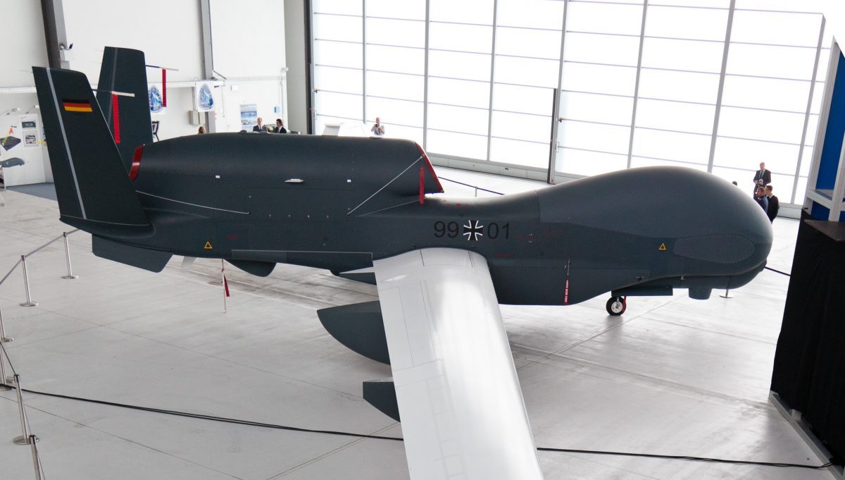

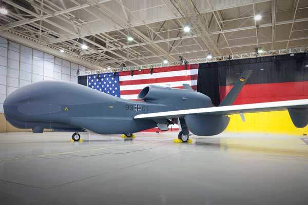

كانت ألمانيا تخطط للحصول على أسطول من خمسة "يوروهواكس Eurohawks"، وهي طائرات جلوبال هوك مزودة بنظام SIGINT من تصنيع إيرباص. حصل الألمان على واحدة للتقييم في عام 2011، لكنهم ألغوا البرنامج في عام 2013 بسبب مشاكل في تشغيل الطائرة بدون طيار في المجال الجوي العام الخاضع للرقابة. انتهى الأمر بالطائرة التقييمية في متحف.
ومع ذلك، في عام 2018، طلب الألمان أربعة MQ-4C Tritons، مع أنظمة التحكم الأرضي، لتعديلها بواسطة إيرباص ديفنس أند سبيس وفقًا للمواصفات الألمانية لدور SIGINT.

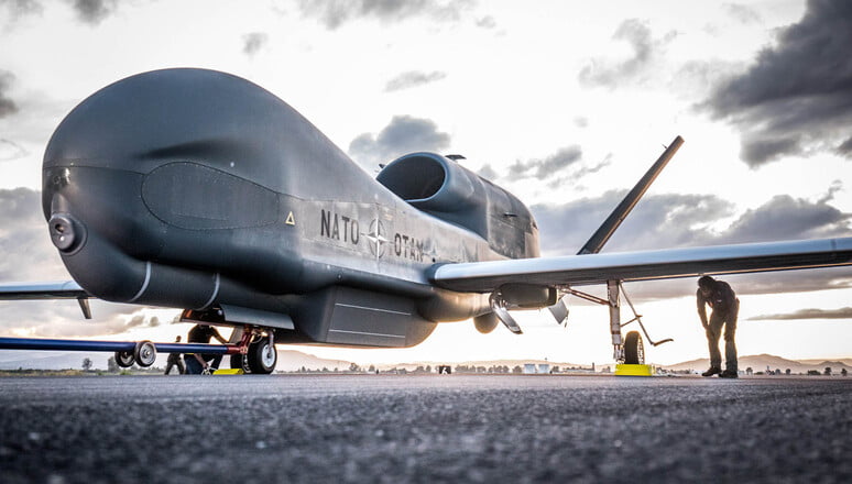

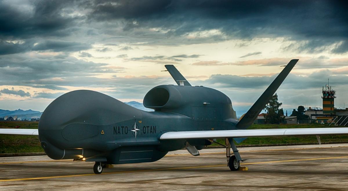

- الناتو، الذي حصل على أسطول من خمسة طائرات جلوبال هوك بلوك Block 40، لبرنامج "المراقبة الأرضية الجوية Airborne Ground Surveillance (AGS)"، مزودة برادار MP-RTIP. وتم تعيينها "RQ-4D Phoenix". تم تسليم الجلوبال هوك في عامي 2019 و2020، وتم الإعلان عن جاهزية الأسطول بالكامل في عام 2021.

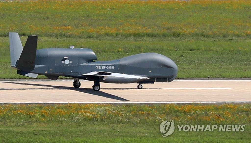

- كوريا الجنوبية طلبت أربعة طائرات في عام 2014، لمراقبة كوريا الشمالية، مع بدء التسليم من 2019.
