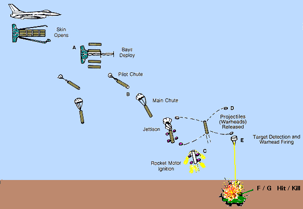

بمجرد إسقاط منظومة CBU-97/B، تقوم الشحنة النارية pyrotechnic بفتح ثلاثة ألواح من TMD ليتم إطلاق ذخائر فرعية من طراز BLU-108/B. كانت كل ذخيرة فرعية عبارة عن أسطوانة يتم إبطاؤها بمظلة صغيرة؛ كما تعمل المظلة على توجيه الذخيرة الفرعية عموديًا فوق المنطقة المستهدفة. تم تغيير توقيت نشر المظلة للسماح للذخائر الفرعية بالانتشار، وكانت المنطقة الفعلية المغطاة تعتمد على سرعة الطائرة والفاصل الزمني المحدد.
عندما ينزل الأسطوانة، تقوم الرؤوس الحربية الأربعة من نوع "Skeet" بالانقلاب من جسم الذخيرة الفرعية. كل رأس حربي "Skeet" يتألف من قرص نحاسي مسطح بقطر 13.3 سنتيمتر (5.25 بوصة) مدعوم بشحنة ناسفة يتم توجيهها إلى مستشعر الأشعة تحت الحمراء. وبمجرد محاذاة الأسطوانة بشكل صحيح فوق منطقة الهدف، يتم قطع المظلة ويتم إطلاق محرك صاروخي من خلال فوهتين، تم توجيههما بحيث يوقفان سقوط الأسطوانة ويبدأ دورانها. عندما يصل دوران الأسطوانة إلى السرعة المطلوبة، يتم إطلاق الرؤوس الحربية "Skeets" في أزواج لتحلق بعيدًا عن الأسطوانة؛ وتتأرجح أثناء الطيران للسماح لمستشعر الأشعة تحت الحمراء بالمسح فوق الأرض بنمط حلزوني.

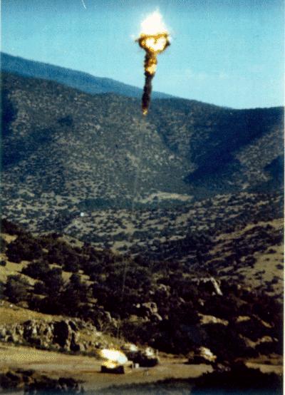

عندما يطير رأس "Skeet" فوق مركبة، يتعرف مستشعر الأشعة تحت الحمراء في الرأس الحربي عليها كهدف ويطلق الشحنة الناسفة. هذا يدفع القرص النحاسي نحو الهدف بسرعة تصل إلى حوالي 1500 كيلومتر في الساعة (930 ميلاً في الساعة)، مما يخترق الدروع ويسبب تناثر الشظايا داخل المركبة.كانت الدروع التفاعلية المتفجرة غير فعّالة ضد مثل هذه المقذوفات "القاتلة الحركية". الرؤوس الحربية "Skeets" لم تكن موجهة؛ بل كانت تنتشر بشكل عشوائي إلى حد ما فوق منطقة الهدف، ولم تطلق إلا إذا كانت تحلق فوق هدف. إذا لم تجد الرؤوس الحربية "Skeets" هدفاً بعد فترة زمنية معينة من الطيران، فإنها تنفجر إلى شظايا كإجراء تحريضي ولمنع "تلوث" المنطقة بالقنابل غير المنفجرة.
كان مستشعر الأشعة تحت الحمراء على رأس "Skeet" قادرًا على العمل في الضباب، وأثناء الليل بالإضافة إلى التعامل مع التدابير الإلكترونية المضادة نظرًا لقربه من الهدف. وكان من المفهوم أن لا تصل جميع رؤوس الحرب "Skeet" إلى الأهداف، ولكن تم تقييم نمط التشتت للـ 40 رأس حربي "Skeet" المحمولة بواسطة SFW كفعال ضد الأهداف المركزة مثل أرتال الدروع.

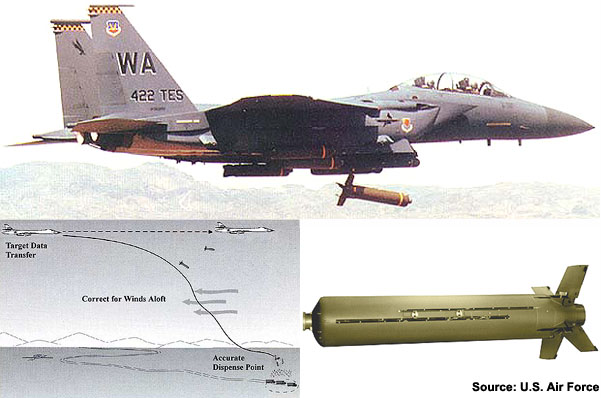

طوّرت القوات الجوية الأمريكية بعد ذلك موزع الذخائر المصححة للرياح "Wind Corrected Munitions Dispenser (WCMD)" أو "Wick-Mid" لعائلة منظومات TMD. توفر WCMD التوجيه عبر نظام الاستشعار (INS) من خلال إضافة تجميعة ذيلية جديدة. كان على وحدات القنابل العنقودية غير الموجهة إسقاطها من ارتفاعات منخفضة لتجنب أن تنحرف عن الهدف بفعل الرياح؛ وإضافة نظام التوجيه سمح بإسقاط هذه الذخائر من ارتفاعات أعلى.
images
كان تعريف البرنامج الأصلي يتنبأ فقط بتجميعة ذيلية INS قادرة على تحقيق دقة تقدير خطأ دائري (CEP) بمقدار 26 مترًا (85 قدمًا)، وهو ما اعتبر مقبولًا لسلاح منطقة واسعة مثل وحدة القنبلة العنقودية، ولكن تم تصميم التجميعة الذيلية لاستيعاب نظام توجيه GPS في حال تطلب الترقية في المستقبل.

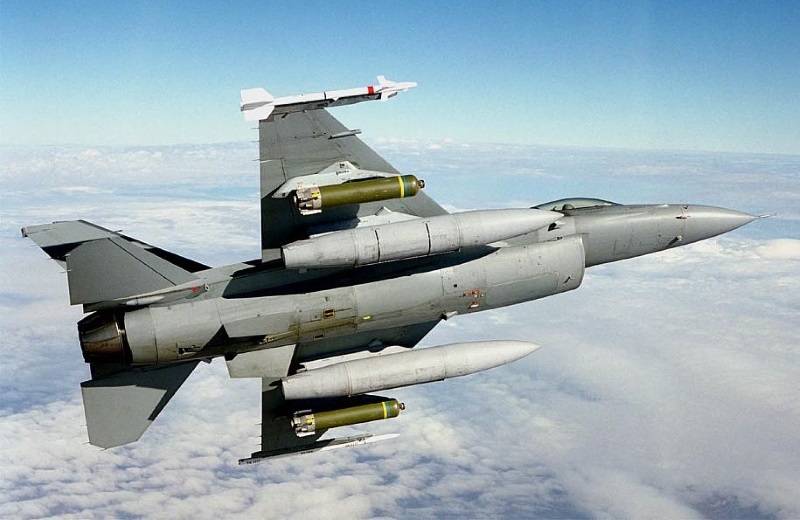

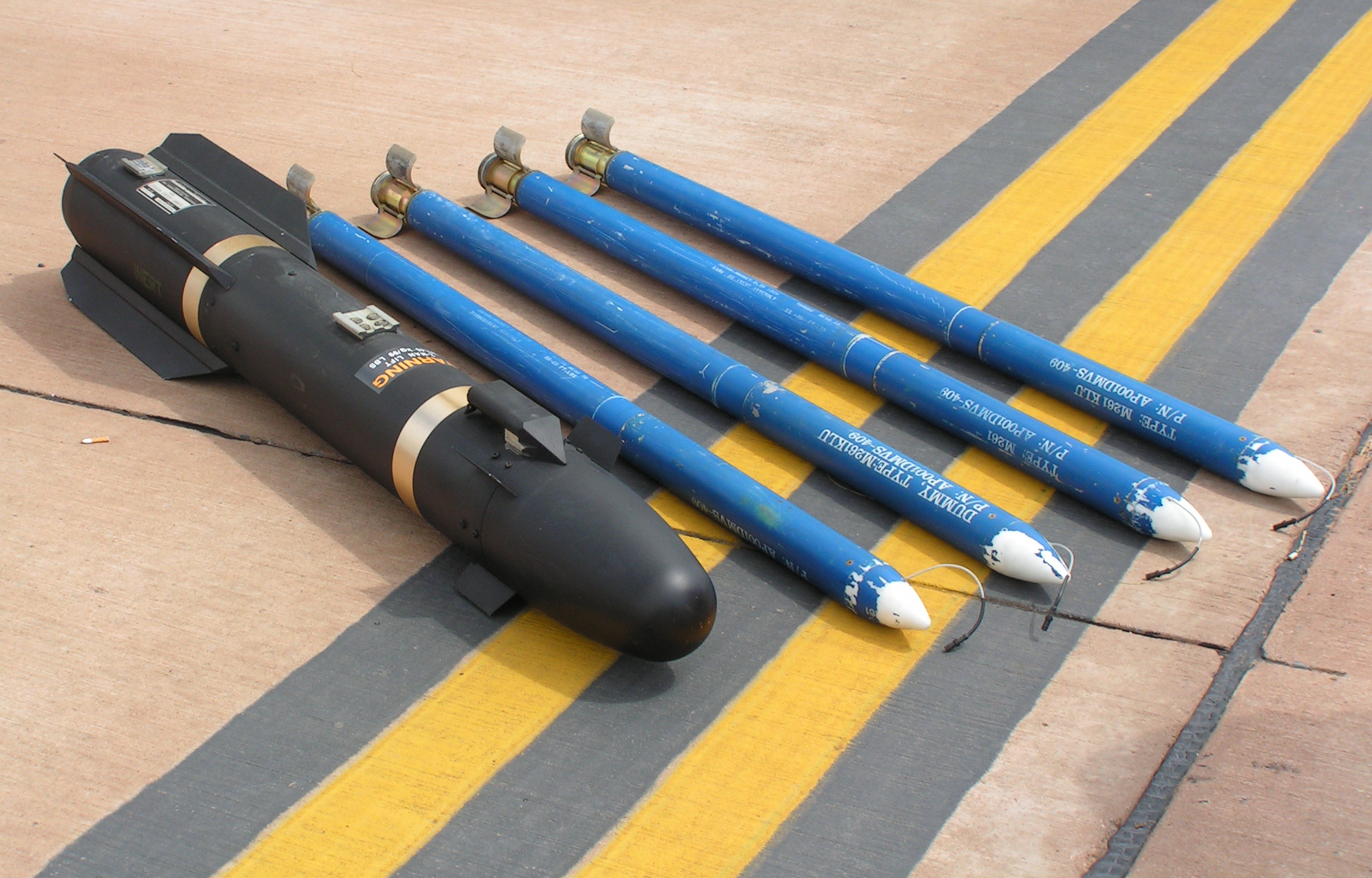

ونظرًا للطبيعة المعيارية لـ Hydra-70 وظهور أنظمة التوجيه بالليزر، فقد كان من الطبيعي تطوير مجموعة توجيه بالليزر لـ Hydra-70 - على الرغم من أنه من الغريب أن هذا لم يحدث حتى القرن الحادي والعشرين، ربما لأنه كان يُعتبر صغيرًا جدًا بحيث لا يستحق العناء. عمل الجيش وشركة جنرال ديناميكس على نظام Hydra-70 الموجه بالليزر، والذي أطلق عليه اسم "نظام الأسلحة القاتلة الدقيقة المتقدمة (APKWS)"، الملقب بـ "Hellfire JR" بعد صاروخ Hellfire المضاد للدبابات الموجه بالليزر. عانى البرنامج من "زيادة المتطلبات"، وتم إلغاؤه بعد معاناته من نتائج اختبار سيئة.

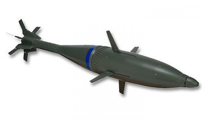

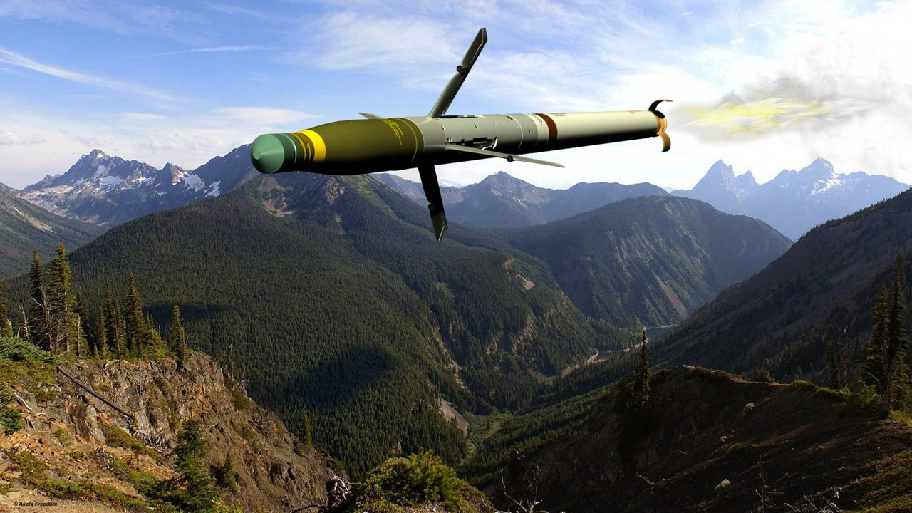

قلص الجيش المتطلبات وأجرى مسابقة ثانية لنظام APKWS، وفازت شركة BAE Systems بالعقد. أُجريت الاختبارات الشاملة الأولية في عام 2007. يتألف نظام APKWS من وحدة "WGBU-59/B" مثبتة بين الرأس الحربي ومحرك الصاروخ لصاروخ Hydra-70 القياسي، وتتميز الوحدة بأربع زعانف منبثقة. استخدم تكوين الصاروخ الأساسي الرأس الحربي M151 HE القياسي لصاروخ Hydra-70، وأحيانًا الرأس الحربي الخارق للدروع M152.
وحدة AKPWS
استخدمت وحدة AKPWS "باحثًا عن الهدف بفتحة موزعة (DASALS)". تم تركيب مستشعر أو "عين" لـ DASALS على كل من الزعانف الأربعة المنبثقة، بدلاً من الأنف - حيث لم يكن من العملي وضع جهاز استشعار في الأنف نظرًا لتركيب الوحدة. كانت هناك أسطح تحكم صغيرة في نهايات كل من الأجنحة الأربعة المنبثقة. قبل الإطلاق، تم إغلاق الأجنحة داخل وحدة الباحث، ولا تخرج إلا بعد نصف ثانية من الإطلاق؛ ساعد ذلك في منع تلف الباحث من إطلاق صاروخ آخر في كبسولة الإطلاق. ثم يلتقط الباحث، الذي كان لديه مجال رؤية 40 درجة، الهدف، ويظل في وضع القفل من خلال موازنة المدخلات من "العيون" الأربعة. طورت شركة BAE Systems لاحقًا نظام توجيه محسنًا زاد مدى الصاروخ بنحو 30%.
زعمت شركة BAE Systems أن تكلفة APKWS تبلغ حوالي 15% من تكلفة Hellfire، على الرغم من أن التكلفة المنخفضة كانت ترجع جزئيًا إلى المخزون الكبير الموجود من صواريخ Hydra-70 - والتي تم تحويلها جميعًا بسهولة إلى تكوين موجه باستخدام APKWS. يتطلب الأمر "قاذفة صواريخ رقمية Digital Rocket Launcher (DRL)" محدثة تتضمن اتصالات الواجهة المناسبة للأسلحة "الذكية".

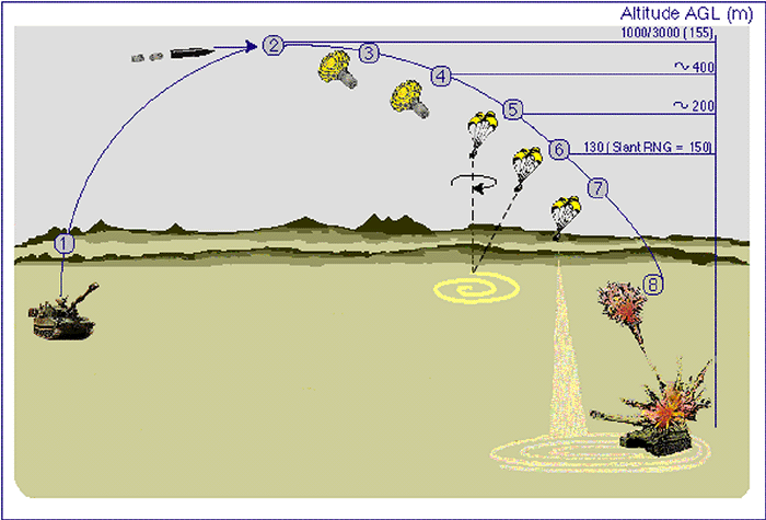

عمل الجيش الأمريكي مع شركة Aerojet لتطوير ذخيرة عيار 155 ملم تحتوي على ذخائر "ذكية" تحت مسمى "M898 Sense And Destroy Armor (SADARM)". كانت SADARM تتكون من ذخيرتين في قذيفة عيار 155 ملم. عندما تهبط القذيفة في منطقة الهدف بعد الإطلاق، فإنها تقذف الذخيرتين الصغيرتين، ثم تطلق كل منهما كرة صغيرة لتثبيت نفسها، وأخيراً تطلق مظلات لإبطاء هبوطها.
تحمل كل ذخيرة صغيرة مستشعر الأشعة تحت الحمراء وموجة المليمتر، وعندما تهبط الذخيرة الصغيرة فإنها تفحص المنطقة الموجودة أسفلها بحثًا عن توقيع مركبة مدرعة. عند استهداف مركبة مدرعة، تطلق الذخيرة الصغيرة مقذوفًا متشكلًا بشكل متفجر في الجزء العلوي الرقيق من المركبة. دخل صاروخ SADARM الإنتاج في عام 1996.

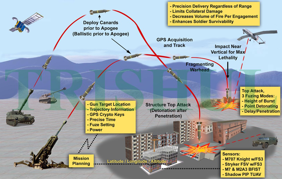

منذ التسعينيات، أدت حماسة الجيش الأمريكي لتقنيات تحديد المواقع عبر الأقمار الصناعية (GPS) إلى تقديم قذائف مدفعية موجهة بواسطة GPS. طورت شركة Raytheon الذخيرة "Excalibur / M982" عيار 155 ملم للجيش الأمريكي. عملت Raytheon على البرنامج بمساعدة من Bofors.
عند تقديمها، كانت Excalibur مزودة بزعنفتين قابلتين للانتشار في الذيل والأنف للتوجيه، وكانت مصممة بمدى دقة دائري (CEP) يبلغ 20 مترًا (66 قدمًا). كانت Excalibur تحتوي على وضع استشعار ثانوي للتوجيه نحو إشارات جهاز تشويش GPS، مما يوفر قدرة هجومية فعالة ضد التشويش. تم إجراء أول عملية إطلاق لذخيرة في عام 2002، وبدأ الجيش في تقديم M982 للخدمة في العراق كجزء من تقييم قتالي في عام 2006. أثبتت الذخيرة قدرتها العالية، حيث كانت دقتها الدائرية (CEP) 4 أمتار (13 قدمًا) بنسبة 92% من عمليات الإطلاق. قدمت Raytheon نسخة جديدة من الذخيرة في عام 2013 أضافت إليها جهاز استشعار SAL.
أثبتت ذخيرة Excalibur شعبيتها الكبيرة، وتم اعتمادها من قبل أستراليا وكندا والهند والأردن وهولندا وإسبانيا والسويد. تم تزويدها أيضًا إلى أوكرانيا لمواجهة الغزو الروسي، ويبدو أنها كانت تُستخدم بفعالية مدمرة. يعمل الجيش الأمريكي على برنامج تابع لـ Excalibur يُسمى "Cannon-Delivered Area Effects Munition (C-DAEM)"، لتطوير ذخيرة مضادة للدروع عيار 155 ملم على غرار SADARM / BONUS، وذخيرة محسّنة مضادة للأفراد. التفاصيل لا تزال غير واضحة في الوقت الحالي.

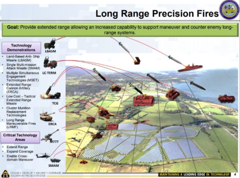

كانت هناك أيضًا أعمال أخرى - حتى الآن غير حاسمة - على قذائف المدفعية الموجهة. يركز البنتاغون على جهد "إطلاق النار بدقة طويلة المدى Long Range Precision Fires (LRPF)" الذي يستند إلى مجموعة من الذخائر، ومن الواضح أن قذائف المدفعية الذكية على القائمة، لكن لم يظهر الكثير حتى الآن لتحقيق ذلك.

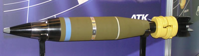

مول الجيش الأمريكي تطويرًا من ATK لجولة ذكية للمدفعية عيار 120 ملم، تحمل التعيين "M395 Precision Guided Mortar Munition (PGMM)"، في شكل ذخيرة انزلاقية مجوفة بزعانف منبثقة وتوجيه GPS. تم استخدام PGMM في العمليات في أفغانستان منذ عام 2012، ولكن ذلك كان نهاية المشروع.
