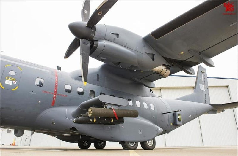

تم توقيع خطاب عرض وقبول بين البحرية الأمريكية والمملكة الأردنية الهاشمية لبيع ذخائر APKWS في مايو 2014. وقد تم تزويد الطائرة نظام الأسلحة من طراز CASA-235 للقوات المسلحة الأردنية بهذه الذخائر.

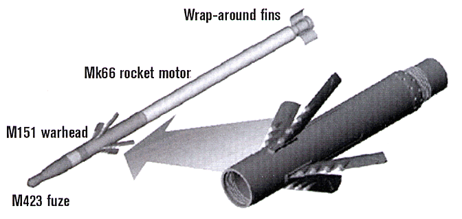

يتكون نظام الصواريخ شبه النشط الموجه بالليزر من ثلاثة مكونات رئيسية :الرؤوس الحربية M151 / MK152 و M282 ، الصمام -الفيوز-M423 / MK435 و المحرك صاروخي القياسي MK66.

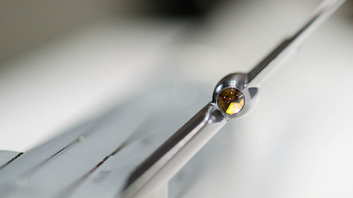

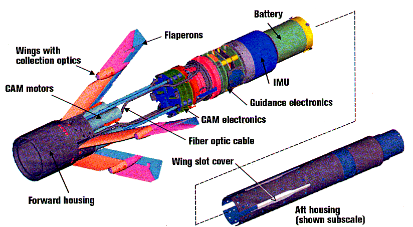

تم تجهيز نظام الصاروخ باجنحة وزعانف قابلة للطي. تم تجهيز كل جناح ببصريات مزودة باحث ليزري فريدة من نوعها ومنخفضة التكلفة. تم تجهيز نظام السلاح أيضًا بوحدة القياس بالقصور الذاتي MEMS وتقنية معالجة الإشارات الرقمية المتقدمة لتحسين الاتصال.
واحدة من أربع بصريات للباحث الليزري المتقدم المركبة على جناح صاروخ نظام القتل الدقيق المتقدم. مصدر الصورة: بي أيه إي سيستمز
نظام التوجيه والتحكم

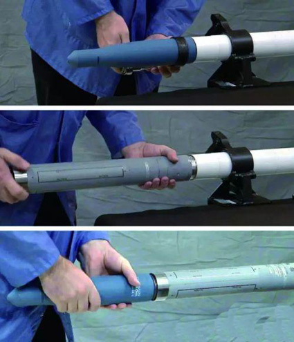

تم تجهيز APKWS بنظام التوجيه والتحكم distributed aperture semi-active laser seeker (DASALS) و التي تتميز بسهولة التوصيل والتشغيل plug and play بين الرأس الحربي ومحرك الصاروخ. يستخدم DASALS لتحويل الصواريخ غير الموجهة إلى ذخيرة دقيقة. يسمح النظام للسلاح بالاشتباك مع الأهداف الخفيفة و المدرعة في المناطق المحظورة مع الحد الأدنى من الأضرار الجانبية.
ترقية الصاروخية القياسية عيار 2.75 إلى APKWS باستخدام مجموعة المكونات الإضافية التي تتميز سهولة التوصيل و التشغيل.

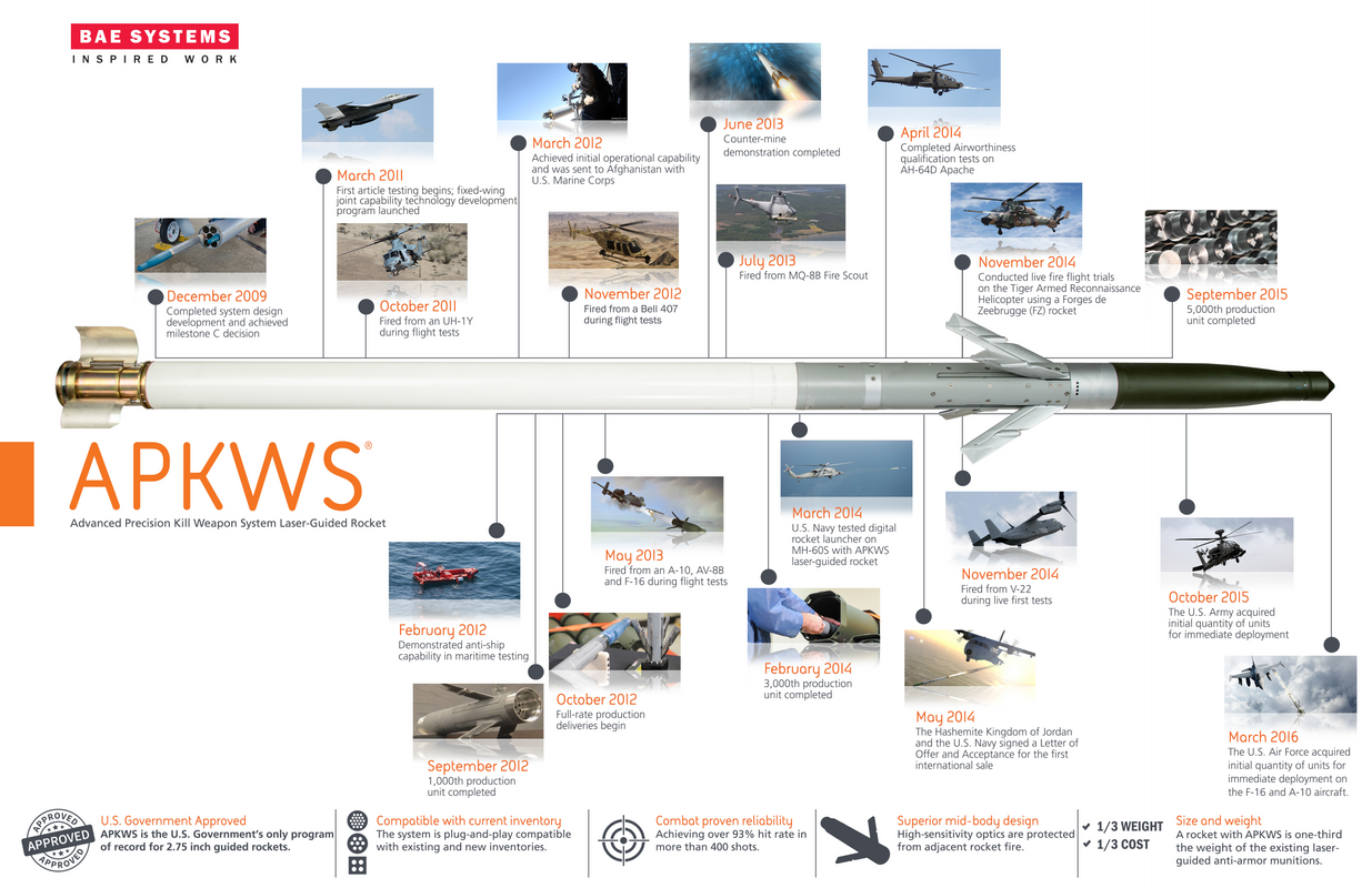

بدأ الجيش الأمريكي برنامج تطوير APKWS في عام 2002 ولكن تم إلغاؤه في يناير 2005. بدأ الجيش الأمريكي برنامج تطوير جديد يسمى APKWS II في عام 2005 حيث تم اختيار شركة BAE Systems كمقاول رئيسي للبرنامج في أبريل 2006.
نقل الجيش الأمريكي الإشراف التنفيذي على البرنامج إلى البحرية الأمريكية و قوات مشاة البحرية USMC في نوفمبر 2008. تم الانتهاء من تصميم وتطوير نظام الصواريخ في نوفمبر 2009.
تلقت BAE Systems أول عقد إنتاج أولي منخفض السعر low-rate initial production (LRIP) من البحرية الأمريكية في يوليو 2010 وعقد LRIP الثاني في يناير 2011.
في فبراير 2011 ، وقعت شركة BAE Systems عقدًا بقيمة 19.7 مليون دولار مع البحرية الأمريكية لبرنامج مدته 27 شهرًا لتوسيع قدرات APKWS من الطائرات ذات الأجنحة الدوارة إلى طائرات سلاح الجو الأمريكي مثل A-10 Thunderbolt II (Warthog) و طائرات قوات مشات البحرية USMC مثل الطائرة من طراز AV-8B Harrier.
منحت البحرية الأمريكية الموافقة على بدء إنتاج صواريخ APKWS لنشرها و استخدامها مع مروحيات AH-1W Cobra ، في أبريل 2011 وتم إطلاق نظام الأسلحة بنجاح من طائرة هليكوبتر UH-1Y في أكتوبر 2011.
تم الانتهاء من مرحلة الاختبار والتقييم التشغيلي الأولي لبرنامج APKWS II في مارس 2012. تم نشر نظام الصواريخ للاستخدامه في أفغانستان في أبريل 2012.
دخل نظام الأسلحة حيز الإنتاج الكامل في أغسطس 2012. تلقت BAE Systems دعمًا بقيمة 28 مليون دولار من البحرية الأمريكية للإنتاج الكامل لأنظمة الصواريخ APKWS في يناير 2013.

تم اختبار نظام الأسلحة لأول مرة من مروحية AH-1W Super Cobra التابعة لسلاح مشاة البحرية الأمريكية (USMC) في سبتمبر 2007 ومن مروحية OH-58 Kiowa في ديسمبر 2007.
أطلقت طائرة Hawker Beechcraft AT-6C بنجاح صاروخ APKWS في فبراير 2012. أجرى الجيش الأمريكي والبحرية الأمريكية إطلاقًا تجريبيًا لنظام الأسلحة من مروحيات في قاعدة إيجلين الجوية في فلوريدا في مايو 2012. باستخدام راس حربي خامل من طراز M282 و M151 ، اشتبك نظام APKWS بنجاح مع أهداف من مسافة قريبة.
تم إطلاق APKWS بنجاح من مروحية MH-60S التابعة للبحرية الأمريكية واشتبكت مع العديد من الأهداف البحرية في أبريل 2013. كما تم اختبار إطلاقها من مروحية Bell Helicopter من طراز 407GT في ولاية أريزونا في مارس 2013.
أطلقت طائرة A-10 Warthog التابعة للقوات الجوية الأمريكية صاروخين من طراز APKWS على ارتفاعات تبلغ حوالي 10000 قدم و 15000 قدم ، بسرعات تصل إلى 348 عقدة في قاعدة إيجلين الجوية في فلوريدا في أبريل 2013. أطلقت مروحية الجيش الأمريكي من طراز AH-64D Apache بنجاح سلاح APKWS في أكتوبر 2013.

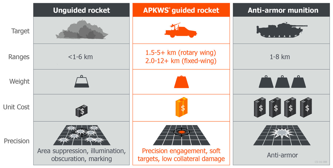

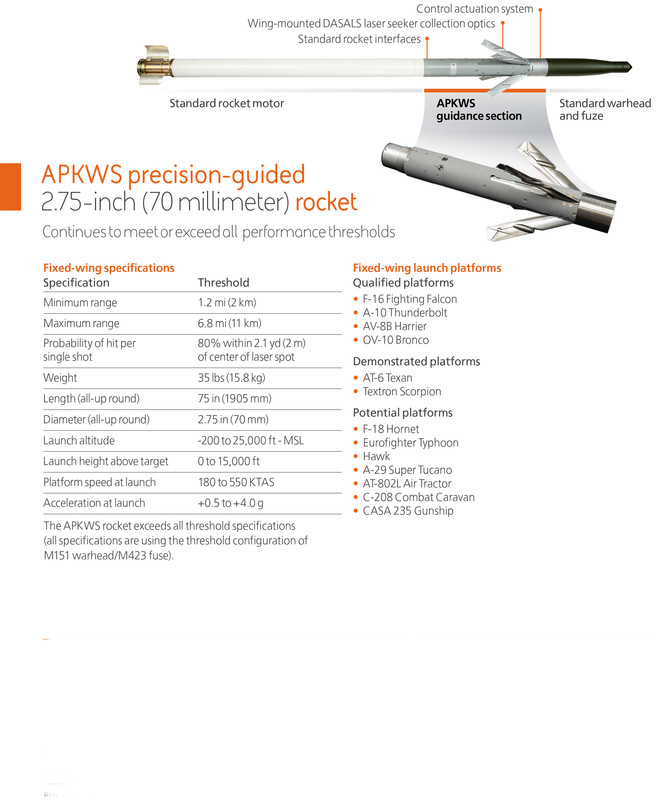

يسد نظام APKWS الفجوة بين الصواريخ غير الموجهة والذخائر المضادة للدروع ، مما يوفر باستمرار دقة بالغة الدقة للأهداف الخفيفة بتكلفة منخفضة ، لا يمكن لأي نظام آخر أن يضاهيها.
هناك أسلحة أخرى دقيقة التوجيه ، لكن القليل منها أصاب الهدف المقصود بدقة بالغة ، مع ترك الحد الأدنى من الأضرار الجانبية. تم تصميم قسم التوجيه الخاص ب APKWS للاقفال على الأهداف من مسافة تزيد عن 3 كيلومترات ، مما يبقي الطائرة و موجه الليزر على مسافة آمنة من التهديدات.
يشتمل صاروخ APKWS على بصريات باحث DASALS متطورة موجودة على جميع أجنحة التوجيه الأربعة. بمجرد إطلاق الصاروخ ، تنتشر الأجنحة ، وتغلق البصريات على الهدف ، وتوجه الصاروخ إليه مما يوفر الدقة عندما يكون الأمر أكثر أهمية.
تعمل البصريات على تثبيت الأهداف المتحركة أو الثابتة الموجودة في مناطق مفتوحة أو مغلقة، مما يدعم مجموعة متنوعة من المهام ، ويقضي على احتمال فقدان صاروخ أو عدم السيطرة عليه بعد الإطلاق.
يتيح مجال الرؤية الفوري ذي 40 درجة منطقة التقاط واسعة للصاروخ لضبط منتصف الرحلة والبقاء على المسار الصحيح نحو هدفه.

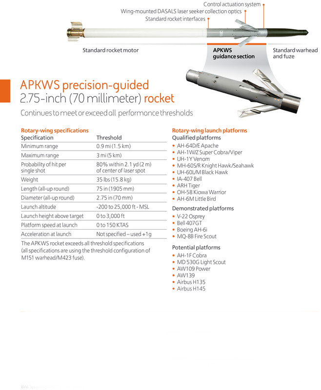

حتى الآن ، تم تأهيل 17 منصة إطلاق مختلفة من المروحيات الى الطائرات الثابتة الأجنحة لاستخدام نظام الصواريخ الموجهة بالليزر APKWS من BAE Systems و يشمل ذلك:

يتوافق قسم التوجيه والتحكم مع المخزونات الحالية والجديدة لمحركات الصواريخ والرؤوس الحربية والقاذفات بحجم 2.75 بوصة (70 ملم) يتم إدخاله ببساطة بين محرك الصاروخ والرأس الحربي لسهولة التثبيت على مجموعة متنوعة من المنصات.
لا يتطلب النظام أي تعديلات على محرك الصاروخ القياسي أو منصة الإطلاق أو نظام التحكم في النيران.
الوزن الخفيف يسمح للطيارين بحمل المزيد من الأسلحة للإشتباك مع الأهداف في الميدان.
يتطلب النظام الحد الأدنى من التدريب ، لانتقال سلس من إطلاق صواريخ هيدرا.
