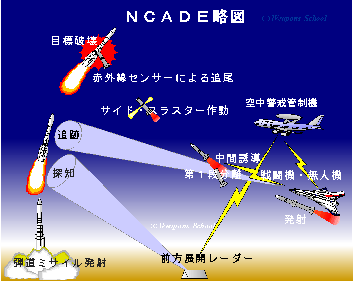

وفكرة عمل الصاروخ ببساطه هو ان ما يطلق في البدايه هو صاروخ AIM-120 AMRAAM
بشكل ابتدائي الى اعلى بعد ذلك يتم القاء الجزء الخلفي من الصاروخ(الجزء الدافع)وهو المتعلق بالصاروخ امرام ويبدأ الجزء الاخر بتتبع الهدف اما في مرحلة الدفع او الارتفاع واي من المرحلتين ستطلق اشاره حراريه كبيره جدا كافيه لتتبع الصاروخ واصابته بدقه عن طريق باحث بالاشعه تحت الحمراء.
ولتحقيق هذا الهدف كان لابد من الاعتماد على تقنية دمج المنظومات لانتاج 2 STAGE MISSILE او صاروخ ذو مرحلتين.
ولهذا تم استخدام الصاروخ AIM-120 AMRAAM كـرمحلة اولي وهي مرحلة الدفع الاوليه.

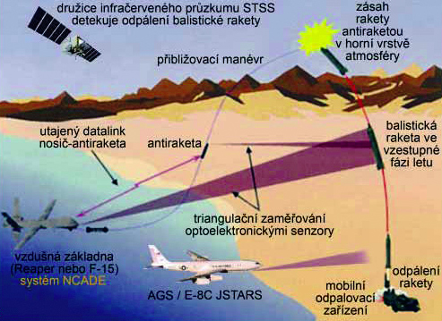

وبما ان الصواريخ البالستيه في ال Boost-phase او مرحلة الدفع تظهر اشارات حراريه كبيره فقد تم استعمال باحث معدل من بواحث الصاروخ AIM-9X .وطبعا يستطيع ان يعمي تحت توجيه رادار الطائره وتوجيه باحثه الحراري ويقوم بالطيران نحو هدفه تحت تاثير ال inertial navigation او الملاحه الذاتيه.
وبعد ذلك يقوم بعملية مسح لمحيطه مستخدما في ذلك باحثه الحراري السلابي passive infrared seeker والذي يتميز بزاويه بحث كبيره.
بالاضافه الى انه يتم حاليا تطوير وسيله اخرى للتطوير ستمكن الصاروخ من الوصول لمنطقة الاعتراض عن طريق shared battlespace” electronics وهو نوع من الالكترونيات يستخدم للتوجيه في الفضاء وتوافر وصلات الكترونيه مثل Link 16 لتبادل المعلومات.

كما يمكن ايضا توجيهه عن طريق طائرات الاواكس فقط مثل E-8 JSTARs وايضا رادارات ال X-band المختصه بكشف الصواريخ البالستيه.بالاضافه الى رادارات انظمة الدفاع الصاروخي المختلفه.
وايضا عن طريق ال High Altitude Airship او ال HAA المزوده بالرادارات من نوع ISIS

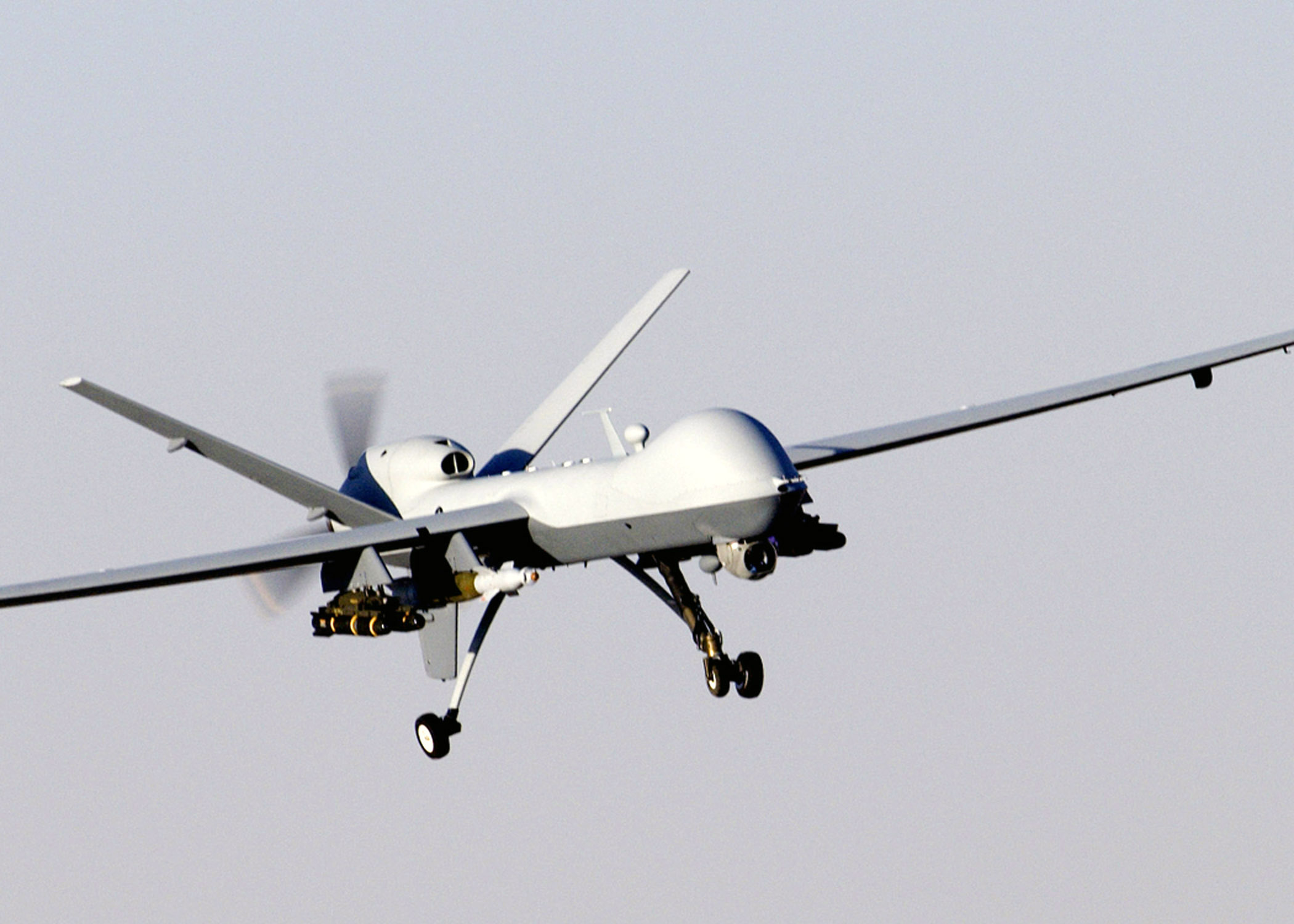

وبوزن 330 باوند فقط يمكن حمل الصاروخ على المركبات الغير ماهوله مثل ال MQ-9 Reaper
ما يوفر نظام دفاعي دائم ضد صواريخ الكروز وهو ما لا يمكن تحقيقه بواسطة الطائرات القتاليه فقط.
