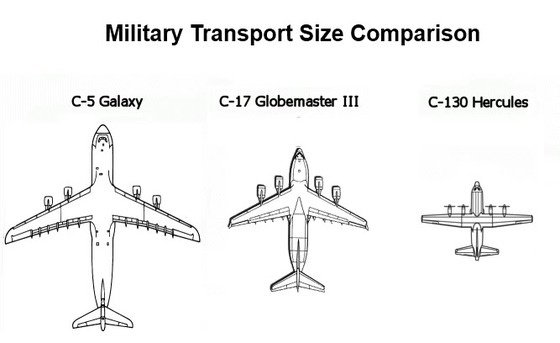

طائرات النقل العسكري Military transport aircraft

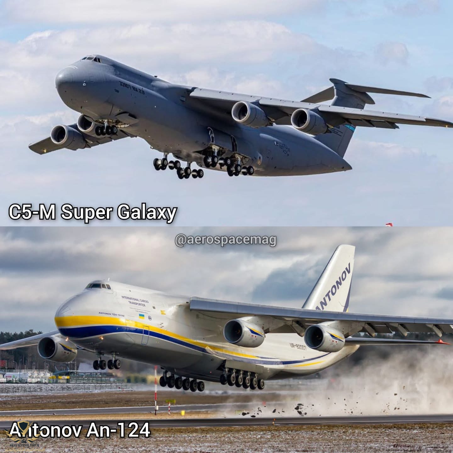

المقارنة الفنية والمواصفات
وجه المقارنةLockheed C-5M Super GalaxyAntonov An-124 Ruslan
بلد المنشأالولايات المتحدة الأمريكيةأوكرانيا (الاتحاد السوفيتي سابقاً)
أقصى حمولة127 طناً تقريباً150 طناً
عدد المحركات4 محركات (GE F138-100)4 محركات (Progress D-18T)
السرعة القصوى855 كم/ساعة865 كم/ساعة
المدى (بكامل الحمولة)~4,200 كم (قابلة للتزويد بالوقود جوًا)~3,700 كم (غير قابلة للتزويد جوًا)
طريقة التحميلمن الأنف والذيل (نظام الركوع)من الأنف والذيل (نظام الركوع)
تاريخ دخول الخدمة1970 (تحديث Super Galaxy في 2014)1986
التكاليف المالية (تقديرات 2026)
نوع التكلفةC-5M Super GalaxyAntonov An-124
سعر الطائرة الجديدة~220 - 250 مليون دولار~100 - 120 مليون دولار(سابقاً*)
تكلفة ساعة الطيران$100,000 - $110,000$35,000 - $45,000
ملاحظة التكلفةكلفة التشغيل باهظة جداً لتعقيد الأنظمةأوفر في التشغيل لكن الصيانة أصبحت صعبة
ممكن تطوير الطائرة للتزود بالوقود جوا في نهاية الامر نخرج بطائرة عسكرية بتكلنوجية غربية ونسخة an-124SA تدعم الجبهات بحمولة ضخمة او المساعدات إنسانية
C5 غلاكسي / AN-124

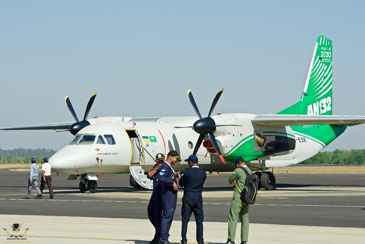

طائرة أنتونوف/كاكسات An-132 (Antonov/KACST An-132)
تعد طائرة أنتونوف/كاكست An-132 نسخة مطورة من طائرة النقل العسكري ذات المحركين التوربينيين "أنتونوف An-32". تم تطوير هذا المشروع بالتعاون بين المملكة العربية السعودية وأوكرانيا، وكان من المفترض أن تكون العضو الخامس في عائلة "أنتونوف An-24".
الوضع الحالي والآفاق المستقبلية للمشروع
على الرغم من النجاح التقني الذي حققه المشروع وجاهزية الطائرة للعمل بعد اكتمال نقل كامل التكنولوجيا والمعرفة، إلا أن الهيئة العامة للصناعات العسكرية (GAMI) قررت عدم اعتماد تشغيل الطائرة. وبناءً على ذلك، تم تعليق المشروع رسمياً في أبريل 2019 عقب توقف الدعم من الجانب السعودي وإلغاء الطلبيات المؤكدة من قبل القوات الجوية الملكية السعودية، التي كان من المخطط أن تلعب دوراً مزدوجاً بصفتها الصانع الرئيسي والعميل التدشيني للطائرة.

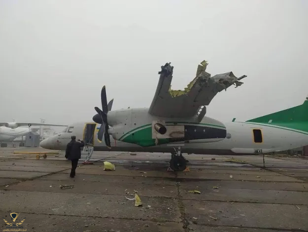

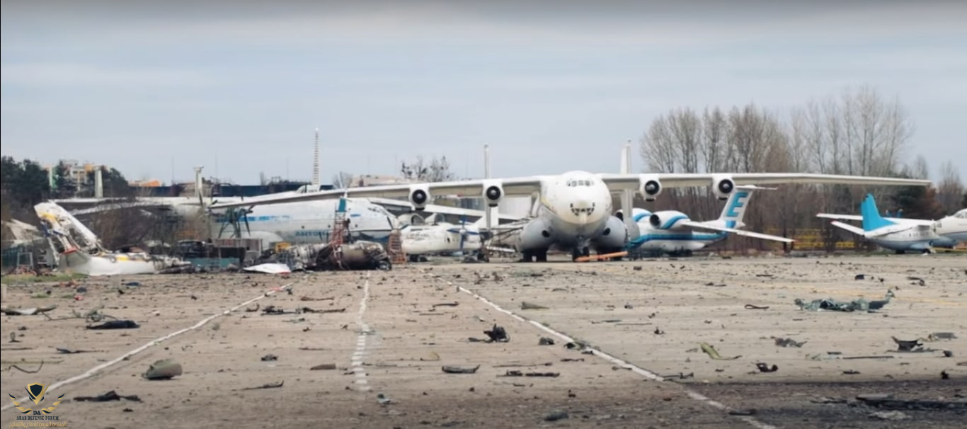

الأضرار الميدانية (2022):تلقى المشروع ضربة قاسية في فبراير 2022، حيث تعرض النموذج الأولي الوحيد والمكتمل (An-132D) لأضرار جسيمة خلال معركة مطار أنتونوف (مطار غوستوميل). ومنذ ذلك الحين، لم تصدر شركة أنتونوف أي بيانات رسمية أو تحديثات حول مستقبل هذا الطراز.
الآفاق المستقبلية (الدور الهندي):على الرغم من حالة الركود الحالية، تشير التحليلات إلى إمكانية إحياء المشروع بعد انتهاء الحرب الروسية الأوكرانية، مع احتمالية بروز الهند كشريك رئيسي بديل. وتعد الهند الدولة الأكثر احتياجاً لهذا المشروع؛ نظراً لامتلاكها أسطولاً ضخماً ومتقادماً من طائرات An-32 التي تحتاج إلى استبدال عاجل بطائرة تمتلك نفس الخصائص والمواصفات المتطورة التي يوفرها طراز An-132، خاصة فيما يتعلق بالأداء في المناطق المرتفعة والمناخات القاسية.
نقاط القوة التي قد تجذب الهند لإعادة المشروع:
  • المحركات الغربية: اعتماد محركات Pratt & Whitney الكندية يقلل الاعتماد على سلاسل التوريد الروسية.
  • المواصفات الجبلية: الطائرة مصممة للعمل في بيئات "Hot and High" (المناطق الحارة والمرتفعة)، وهو ما تحتاجه الهند في حدودها الشمالية.
  • الجاهزية التصميمية: التصاميم والنتائج التي تم الوصول إليها مع السعودية جاهزة للتنفيذ، مما يقلل وقت البحث والتطوير.

تعود جذور الطائرة إلى أنتونوف An-24، وهي طائرة ركاب سوفيتية قصيرة المدى طُورت في أواخر الخمسينيات. تميزت بقدرتها على العمل في المطارات غير المعبدة والوعرة. في الستينيات، ظهرت النسخة العسكرية An-26، وفي الثمانينيات، وبطلب من القوات الجوية الهندية للعمل في المناطق المرتفعة، تم تزويد الطائرة بمحركات أقوى لتصبح An-32.
الشراكة مع المملكة العربية السعودية
بعد عام 2014 وتدهور العلاقات بين أوكرانيا وروسيا، بحثت شركة أنتونوف عن شركاء جدد لتقليل الاعتماد على المكونات الروسية. بدأت المفاوضات مع السعودية لتطوير نسخة حديثة من An-32 تستبدل الأنظمة السوفيتية والروسية بمكونات غربية:
  • المحركات: استبدال محركات "إيفشينكو AI-20" بمحركات Pratt & Whitney Canada PW150.
  • الإلكترونيات: تزويدها بأنظمة ملاحة وإلكترونيات طيران من شركة Honeywell الأمريكية.
  • المميزات: زادت هذه التحديثات من مدى الطائرة إلى الضعف، ورفعت قدرة الحمولة من 6,700 كجم إلى 9,200 كجم.
مدينة الملك عبد العزيز للعلوم والتقنية (كاكسات)، التابعة للحكومة السعودية، الشريك الاستراتيجي والتقني الرئيسي في المشروع؛ حيث استهدف هذا التعاون نقل وتوطين تكنولوجيا صناعة الطائرات التجارية، من خلال تدريب المهندسين السعوديين على مهارات التصميم والبناء في قلب صناعة الطيران بجمهورية أوكرانيا. كما سعى المشروع إلى توطين المعارف والخبرات الصناعية داخل مختبرات ومرافق المدينة في المملكة.
أما المسار الثاني للمشروع، فهو مخطط تجاري وصناعي متكامل، يقضي بتوريد الطائرات لصالح المؤسسات الدفاعية والحكومية في السعودية فور الحصول على الاعتمادات الرسمية للمنتج النهائي، مما يضمن جدوى المشروع من الناحيتين الصناعية والتجارية
التصميم
تعتمد An-132 على الخصائص الديناميكية الهوائية لسابقتها An-32، لكنها تعتمد كلياً على مكونات غربية:
  • محركات Pratt & Whitney Canada PW150 مع مراوح سداسية الشفرات من نوع R408.
  • أنظمة إدارة الهواء من شركة Liebherr الألمانية.
  • وحدة طاقة مساعدة (APU) من شركة Hamilton Sundstrand.
التاريخ التشغيلي

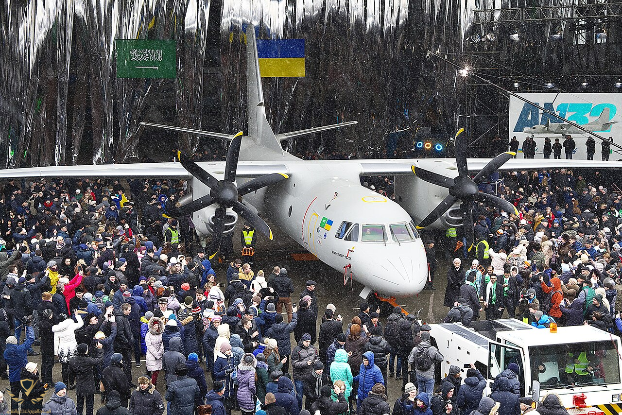

  • ديسمبر 2016: إزاحة الستار عن النموذج الأولي في كييف.

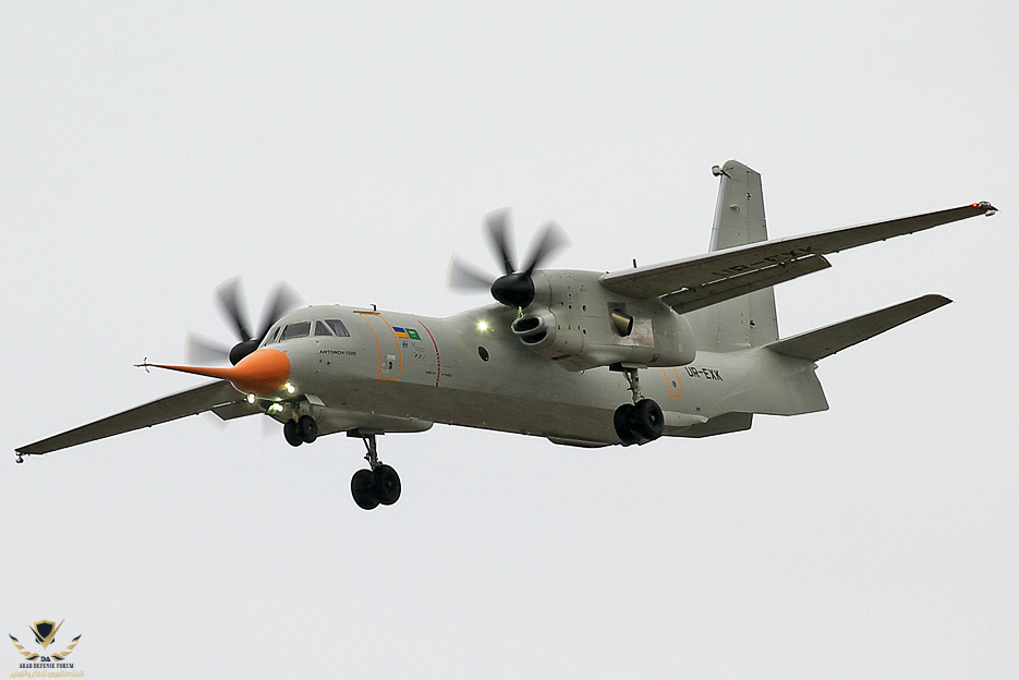

  • مارس 2017: الرحلة الأولى للنموذج الأولي إلى الرياض لاختباره في الظروف الصحراوية.
  • يونيو 2017: الإعلان في معرض باريس للطيران عن خطط لإنتاج نسخة سعودية تستخدم مواد مركبة (Composites) تُصنع محلياً.
  • أبريل 2019: أعلن الرئيس التنفيذي لشركة أنتونوف، أولكسندر دونيتس، تبحث عن شريكاً للمشروع.
أسباب الإلغاء المحتملة:
  1. تركيز القوات الجوية السعودية على أساطيلها الحالية مثل "C-130J Super Hercules".
  2. تغييرات في استراتيجيات الإنفاق الحكومي في المملكة.
  3. صعوبة التنافس مع الطائرات الأوروبية والأمريكية المماثلة.
في عام 2021، تم إلغاء تسجيل الطائرة لانتهاء صلاحية شهادة الصلاحية للطيران، وفي عام 2022 دُمرت أجزاء كبيرة منها خلال الحرب في أوكرانيا.

في 24 فبراير 2022، تعرض النموذج الأولي الوحيد لطائرة An-132 (الذي يحمل رقم التسجيل UR-EXK) لأضرار خلال معركة مطار أنتونوف. تضرر الجناح الأيسر للطائرة بشكل لا يمكن إصلاحه، بالإضافة إلى أضرار جسيمة ناتجة عن الشظايا في المحرك وهيكل الطائرة. يذكر أن الطائرة لم تكن في حالة صالحة للطيران وقت وقوع الحادث.
