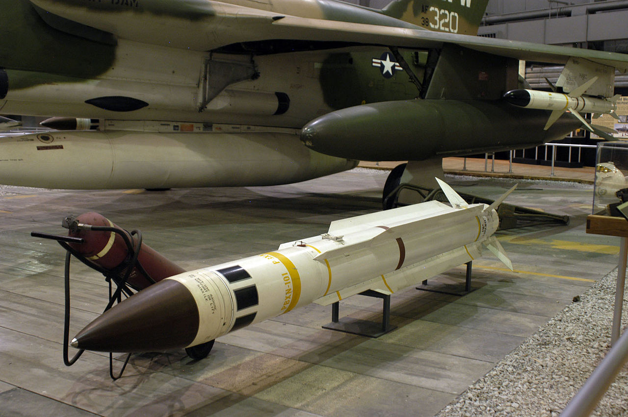

خلال حرب فيتنام، استخدم الجيش الأمريكي صاروخين مضادين للرادار anti-radar missiles (ARM) : صاروخ Shrike خفيف الوزن، وهو طراز مختلف من صاروخ Sparrow جو-جو (AAM)، المذكور سابقًا؛ و صاروخ الوزن الثقيل "Standard ARM"، استنادًا إلى صاروخ أرض-جو القياسي للبحرية الأمريكية (SAM). تم اعتماد ستارم لأن Shrike كانت خفيفة للغاية.
AGM-78 Standard ARM (صاروخ مضاد للإشعاع) تابع للقوات الجوية الأمريكية.
كانت هناك حاجة إلى شيء أسرع، وله مدى أطول، وقوة ضرب أكبر من Shrike، ولكنه لا يكن كبيرًا ومعقدًا مثل STARM، واستفاد من تقنية البحث المضادة للرادار المحسنة. كان الجواب "صاروخ AGM-88 عالي السرعة المضاد للرادار High Speed Anti-Radar Missile (HARM)". بدأت البحرية الأمريكية الدراسات التي أدت إلى HARM في عام 1969، ومنحت عقد تطوير السلاح لشركة Texas Instruments في عام 1974. وكانت أول رحلات تجريبية لـ HARM في عام 1976، تلاها إنتاج أولي منخفض المعدل في عام 1981، مع إدخاله التشغيلي في عام 1983. .

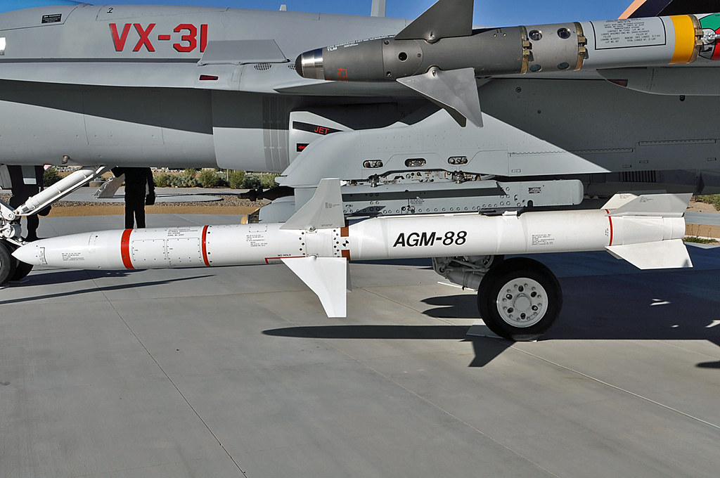

المواصفات الفنية لهارم AGM-88:
جناحيه:
1.18 متر (3 أقدام و 8 بوصات).
الطول:
4.17 متر (13 قدم 8 بوصات).
القطر :
25.4 سم (10 بوصات).
الوزن الكلي:
361 كجم (796 رطلاً).
وزن الرأس الحربي:
65 كيلوجرامًا (143 رطلاً).
سرعة:
+2 ماخ.
المدى:
105 كيلومترًا (65 ميلًا / 57 ميلًا بحريًا).

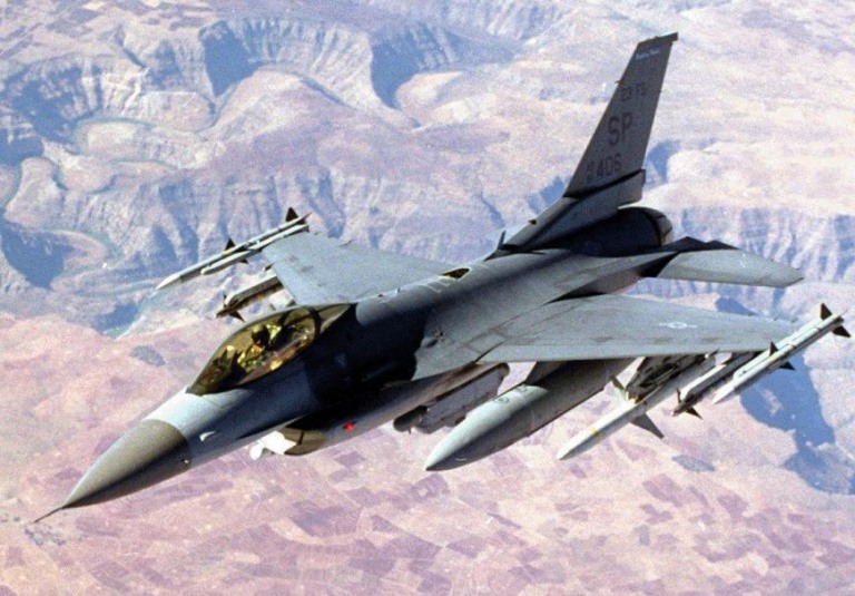

منصة HARM الأساسية للقوات الجوية الأمريكية هي حاليًا طائرة F-16 المجهزة بـبود "ASQ-213 HARM Targeting System (HTS)". حملت البحرية الأمريكية نظام HARM على متن الطائرة Grumman EA-6B Prowler، ثم على الطائرة EF-18G Growler بعد تقاعد الطائرة Prowler.

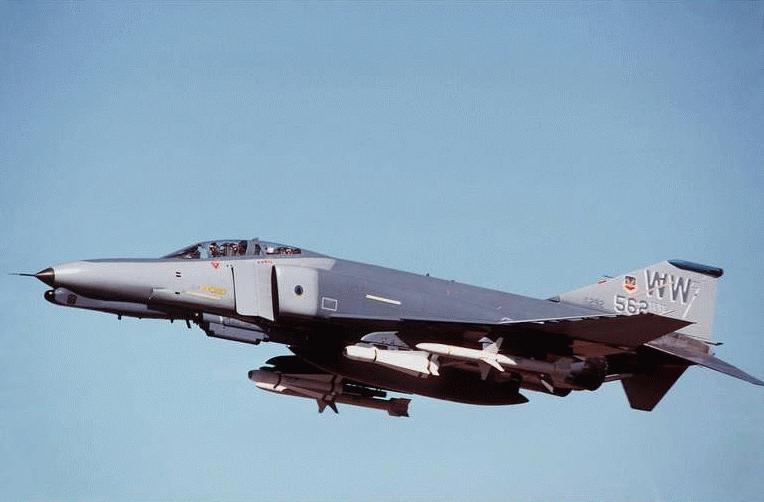

عندما يتم حمل صاروخ HARM على طائرة القوات الجوية الأمريكية F-4G Wild Weasel يمكن إطلاقه بنمطين رئيسيين:
  1. الهجوم الوقائي Pre-Emptive (PE) : يتضمن إطلاق الصاروخ نحو هدف بعيد المدى تم تحديده باستخدام أنظمة الإلكترونيات على متن F-4G Wild Weasel. يسمح هذا النمط بالاستهداف استنادًا إلى المعلومات الاستخباراتية التي تم جمعها قبل البعثة.
  2. الهجوم المباشر Direct Attack (DA) : في هذا النمط، يمكن إطلاق صاروخ HARM بسرعة رداً على إضاءة من رادار الخصم. يتيح هذا النمط للطائرة التفاعل بسرعة مع التهديدات المكتشفة أثناء البعثة.
بالنسبة للطائرة F-16 المجهزة بنظام استهداف HARM (HTS)، هناك ثلاثة أوضاع هجوم متاحة:
  1. وضع الموقع المعروف Position Known (POS): يشابه وضع PB في البحرية، حيث يسمح هذا الوضع للطائرة F-16 بإطلاق صاروخ HARM باستخدام موقع الهدف المعروف بالفعل. كما يتيح التحديثات الوسطية لاستهداف الصاروخ استنادًا إلى المعلومات الفعلية في الوقت الحقيقي.
  2. وضع HARM كمستشعر HARM As Sensor (HAS): يشابه وضع TOO في البحرية، حيث يعمل الصاروخ HARM نفسه كمستشعر لتحديد مواقع واستهداف الإشعاعات المكتشفة أثناء البعثة.
  3. وضع الإطلاق من Launch Off RWR (LOR): يشابه وضع SP في البحرية، حيث يمكن للطائرة F-16 إطلاق صاروخ HARM ردًا على مؤشرات التهديد من جهاز استقبال تحذيرات الرادار الخاص بها، مشيرة إلى استهدافها برادار العدو.
توفر هذه الأوضاع خيارات مرنة للطائرة F-16 لاستخدام صاروخ HARM استنادًا إلى الوضع التكتيكي ونوع التهديد المواجه.

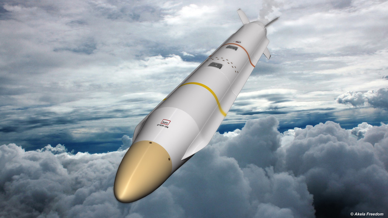

AGM-88E Advanced Anti-Radiation Guided Missile (AARGM)
صاروخ AARGM (AGM-88E) يتميز بأن باحثه لاستشعار الرادار يغطي نطاقًا أوسع من الترددات وله حقل رؤية أوسع من باحث HARM السابق. يمكنه أيضًا التعرف على جهاز البث تلقائيًا بعد الإطلاق، لذا لا يحتاج المشغل إلى تأمين قبل الإطلاق. في حال إيقاف البث، سيقوم الرادار بمسح وتحديد الأهداف باستخدام الموجات المليمترية، ثم يواصل الهجوم. سواء كان الرادار مستمرًا في البث أم لا، فإن الرادار بالموجات المليمترية سيحاول تحديد عربة قيادة موقع الدفاع الجوي، ويهاجمها بدلاً من هوائي الرادار. يمكن برمجة نظام GPS-INS للصاروخ مسبقًا لتوجيه الصاروخ إلى منطقة الهدف. يتضمن الصاروخ أيضًا وصلة بيانات لتوفير تحديثات التوجيه وتقديم تقرير لتقييم الأضرار. بفضل باحثه ذو الوضع المزدوج وقدرات الملاحة المتقدمة، يمكن استخدام AGM-88E لشن مجمات على أهداف غير مشعة حتى لو كانت في حالة تحرك.
تم بدء تطوير صاروخ AARGM (AGM-88E) من قبل شركة Science Applied Technology (SAT) في سان دييغو، كاليفورنيا. ومع ذلك، تم شراء الشركة من قبل شركة Alliant Techsystems في نهاية عام 2002 بعد مواجهتها لمشاكل سياسية. بدأ برنامج التطوير في عام 1990، مع أول إطلاق لصاروخ HARM بالباحث الجديد في ربيع عام 2000 وإدخاله في الخدمة في عام 2010. لم تحصل البحرية الأمريكية فقط على أسلحة جديدة من الإنتاج، ولكنها حدثت أيضًا HARM القديمة إلى مواصفات AGM-88E. كانت القوات الجوية الإيطالية أيضًا مشاركة في البرنامج وحصلت على AARGM.

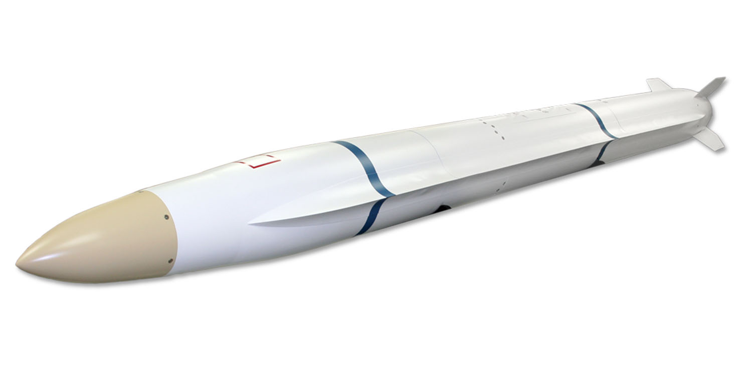

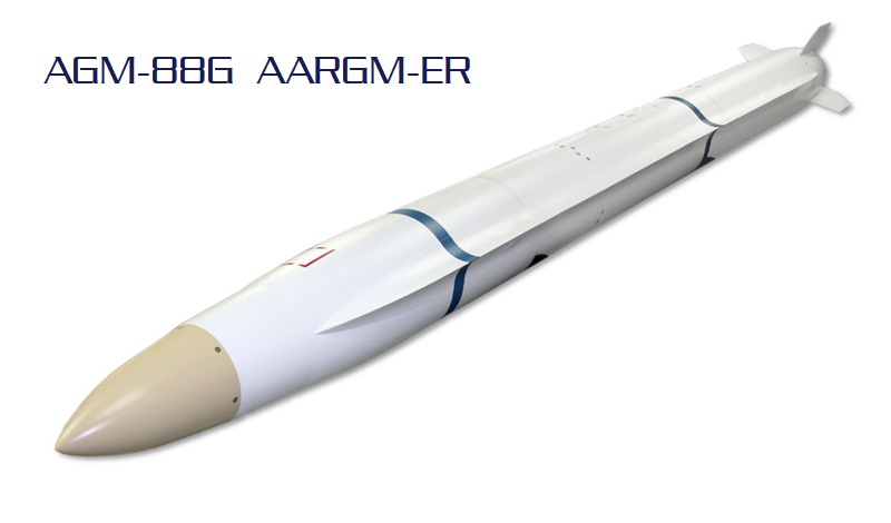

صاروخ مضاد للإشعاع AGM-88G (AARGM-ER).
القوات الجوية الأمريكية لم تكن مهتمة بصاروخ AARGM، وكانت تركز بدلاً من ذلك على ترقية أقل طموحًا تعرف بـ "HARM Control Section Modification (HCSM)". يبدو أن هذا البرنامج بدأ في عام 1999 تحت اسم "International HARM Upgrade Program (IHUP)"، وهو جهد مشترك بين البحرية الأمريكية، وألمانيا، وإيطاليا لتطوير "وحدة التوجيه الدقيقة Precision Navigation Unit (PNU)" مع نظام توجيه GPS-INS للصاروخ. بحلول عام 2003، تم إنتاج نظام نموذجي، لكن البحرية الأمريكية قررت التركيز على AARGM بدلاً من IHUP وتخلت عنه. اعتمدت القوات الجوية الأمريكية على البرنامج، الذي أصبح معروفًا باسم "HARM Defense Attack Module (HDAM)" في ذلك المرحلة من البرنامج.
برنامج HCSM كان يتضمن ترقية نظام التوجيه GPS-INS مع مع نظام INS جيروسكوبي بالألياف البصرية ، يتم ربطه بمعالج توجيه متطور. يمكن برمجة صاروخ HCSM HARM لتقييد الاستهداف إلى منطقة محددة مسبقًا؛ إذا فقد الصاروخ قفل الباعث، فسيواصل السير على المسار المبرمج، وسيحاول أيضًا استعادة القفل إذا إذا تم تشغيل الباعث مرة أخرى. كما يمكن استخدام صاروخ HCSM HARM لشن هجمات على أهداف لينة غير مشعة. حصلت رايثيون على عقد HCSM، وبدأت إنتاج "النسخة AGM-88F" بمعدل كامل في عام 2013.
تقريباً في نفس الوقت، قامت شركة BGT بالعمل على تطوير خلفية لصاروخ HARM يحتوي على دفع بصاروخ-رامجيت يُعرف بـ "Antiradiation Missile with Intelligent Guidance & Extended Range (ARMIGER)"، ولكن البرنامج نفذت منه التمويلات ودخل في حالة تعليق. كما كانت القوات الجوية الأمريكية تتحدث مع البحرية الأمريكية بشأن "Joint Dual-Role Air Dominance Missile (JDRADM)" أو ببساطة "Next Generation Missile (NGM)"، الذي يكون قادراً على العمل كصاروخ جو-جو أو صاروخ مضاد للرادار، مما يتيح للطائرة الرد على التهديدات الجوية والأرضية. مثل هذا السلاح "ذو الوضع المزدوج" من شأنه أن يبسط الخدمات اللوجستية.
تم وضع هذا الجهد على الرف في عام 2012 بسبب نقص التمويل.
تم التفكير في كيفية حشد المزيد من القوة النارية في حجرات الأسلحة الداخلية للمقاتلة F-35 Joint Strike Fighter حيث يمكن للطائرة F-35 أن تحمل فقط أربعة صواريخ AIM-120 AMRAAM داخليًا ولا يمكنها حمل HARM داخليًا على الإطلاق. ويمكن حمل مثل هذه الذخائر خارجيًا، ولكنها قد تعرض قدرات "الشبح" للطائرة للخطر.
الاهتمام بصاروخ HARM طويل المدى والحمل المتخفي أدى في الواقع إلى "AGM-88G AARGM Extended-Range (ER)"، وهو صاروخ يعمل بالوقود الصلب مع تصميم محسن وهيكل جديد، حيث تم الاحتفاظ بزعانف التحكم وحذف الأجنحة ليمكن حمله داخلياً بواسطة الطائرات "الشبحية". يبدو أنه احتفظ بالرأس الحربي والباحث AARGM مع التحديثات. تم تقديمه للخدمة في عام 2023.
GMfPgsmWwAAmD4k
صاروخ AARGM-ER يبلغ طوله 1.13 متر (13 قدمًا و8 بوصات)، وباعه 1.13 متر (3 أقدام و8 بوصات)، وقطره 25 سم (10 بوصات). لم تُعلن أرقام الأداء بشكل عام. يمكن حمله داخليًا على الطائرات F-35A وF-35C، ولكن يمكن حمله فقط خارجيًا على F-35B، التي تحتوي على حجرات أسلحة أقصر.
صاروخ AGM-88G كان يتمتع بقسم للحمولة قابل للتعديل وتم تصميمه بنية تدعم التعديل المستقبلي. قامت الشركة المصنعة Northrop Grumman بتجارب إطلاق AARGM-ER من الأرض، باستخدام قاذفة صندوقية عنقودية . تخطط القوات الجوية الأمريكية لاقتناء نسخة من AARGM-ER تُعرف باسم "Stand-In Attack Weapon (SIAW)" - نفس هيكل الصاروخ، ولكن باحث ورأس حربي مختلفين. سيتم تصميمه للقيام بهجمات سريعة الاستجابة على أهداف متحركة بعيدة.

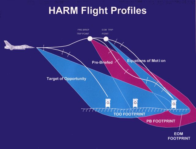

هذا الرسم التخطيطي يعرض ثلاثة من أربعة أوضاع تشغيل أساسية لصاروخ HARM. يتم تحقيق أفضل أداء للمدى الآمن مع وضع EOM، الذي يتطلب استخدام مستقبل لتحديد المدى أو نظام تحديد المُرسل. في هذا الوضع، يتم غالباً رمي صاروخ HARM من قبل الطائرة المطلقة ويتحرك على التوجيه الأمامي حتى نقطة الانتقال، حيث يبدأ التوجيه نحو الهدف (TI).

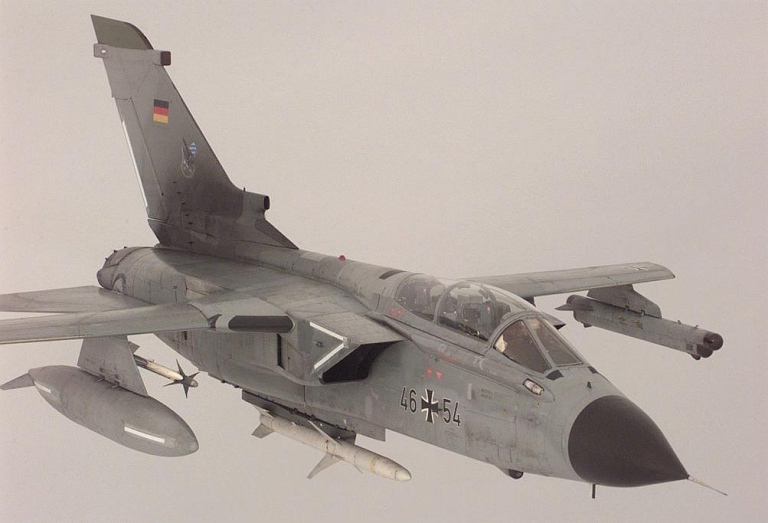

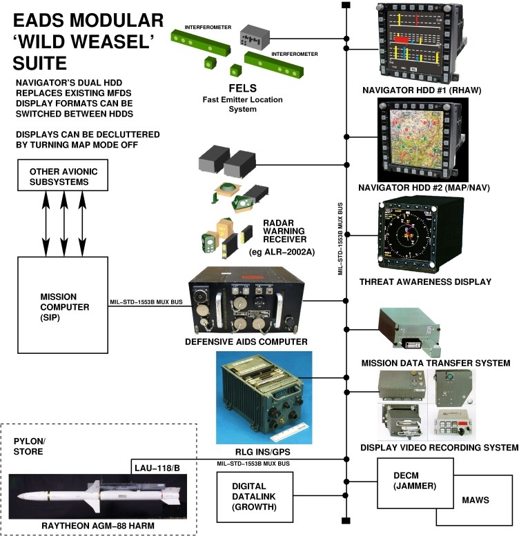

الطائرة F-4G Weasel وطائرات Tornado ECR التابعة للقوات الجوية الألمانية هما كلاهما متخصصتان في تدمير الرادارات، مجهزتان بأنظمة محددة لتحديد المدى بدقة تسمى نظام تحديد الموجات المرسلة. بينما وصلت طائرات Tornado ECR متأخرًا لعمليات النشر في الخليج، إلا أن F-4G أثبتت أنها الوسيلة الرئيسية لتدمير الدفاعات الجوية المضادة في الحملة. التكوين النموذجي خلال الأيام الأولى من الحملة كان يشمل أربعة صواريخ HARM وخزان وقود مركزي. الطائرة F-4G تستخدم نظام IBM APR-47 ELS الذي يوفر تغطية كاملة بزاوية 360 درجة.

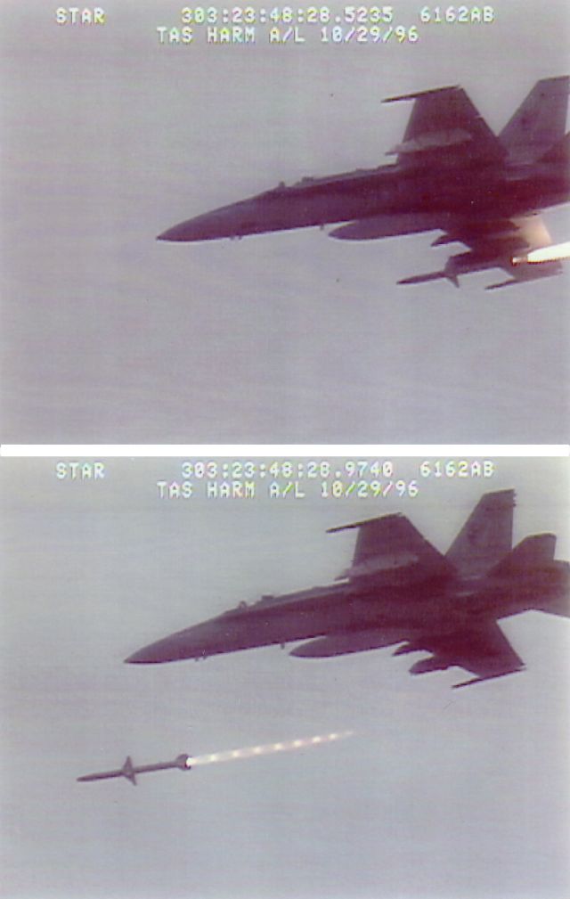

هذه الصورة تظهر أول إطلاق تجريبي لصاروخ HARM بوضعية معروفة المدى من على طائرة F/A-18A، باستخدام نظام TAS المدمج لتحديد المدى والاتجاه إلى رادار الهدف. توفر الصواريخ المضادة للرادار أفضل أداء للمدى عند إطلاقها في أوضاع معروفة المدى، وتوفر المستقبلات ذات التكلفة المنخفضة مثل TAS أو HTS هذه القدرة دون التكاليف العالية والتعقيدات والعقوبات في التكامل التي تصاحب المستقبلات المخصصة مثل Wild Weasel APR-38/47 أو Tornado ELS، على الرغم من بعض القيود في التغطية الزاوية
