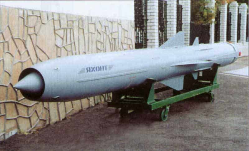

بي-800 أونيكس هو صاروخ كروز سوفيتي روسي أسرع من الصوت مضاد للسفن ويعرف أيضاً في أسواق التصدير باسم ياخونت Yakhont، تطوره شركة NPO Mashinostroyeniya وهو نسخة ramjet -المحرك النفاث التضاغطي- من الصاروخ P-80 Zubr تعريف جي آر إيه يو للصاروخ هو 3M55، ونسخته التي تُطْلَق من الجو هي Kh-61، أما الاسم الكودي للصاروخ بي-800 أونيكس لدى حلف شمال الأطلسي هو SS-N-26 Strobile. بدأ تطوير الصاروخ رسمياً في عام 1983، وفي التسعينيات اُخْتُبِرَ الصاروخ المضاد للسفن من على متن سفينة. وفي عام 2002، اجتاز الصاروخ مجموعة كاملة من التجارب واُعْتُمِدَ. ويُعد الصاروخ بي-800 أونيكس البديل المتطور للصاروخ بي-270 موسكيت، وربما أيضاً للصاروخ P-700 Granit. كما اُسْتُخْدِم الصاروخ بي-800 أونيكس أيضاً كأساس للصاروخ -أسرع من الصوت- الروسي/الهندي المشترك براهموس.
يقوم الصاروخ برحلتة عن طريق الرفع الإيروديناميكي، ويقع معزز الدافع الصلب الداعم غرفة الاحتراق بالمحرك النفاث التضاغطي ramjet ، ثم يُطْرَد بواسطة تدفق الهواء بعد حرقه.

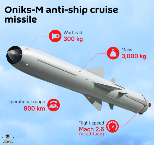

  • الطول: 8.9 متر
  • القطر: 0.7 متر
  • باع الجناحين: 1.7 متر
  • الوزن: 3100 كجم
  • السرعة على الارتفاعات: 750 م/ث (2.6 ماخ)
  • سرعة السطح: 2 ماخ
  • المحرك: نفاث تضاغطي
  • المدى (نسخة التصدير): 120 - 300 كم
  • المدى (النسخة الروسية): 600 كم
  • ارتفاع الطيران من 10000 - 14000 متر
  • الرأس الحربي: 250 كجم
  • الوقود: الكيروسين T-6

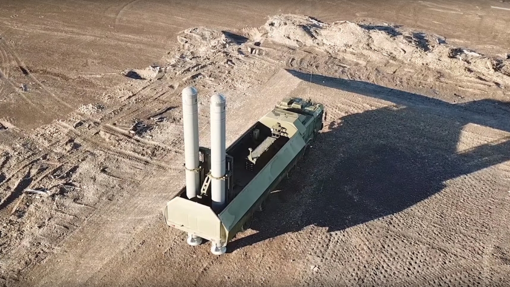

المنصة البرية​

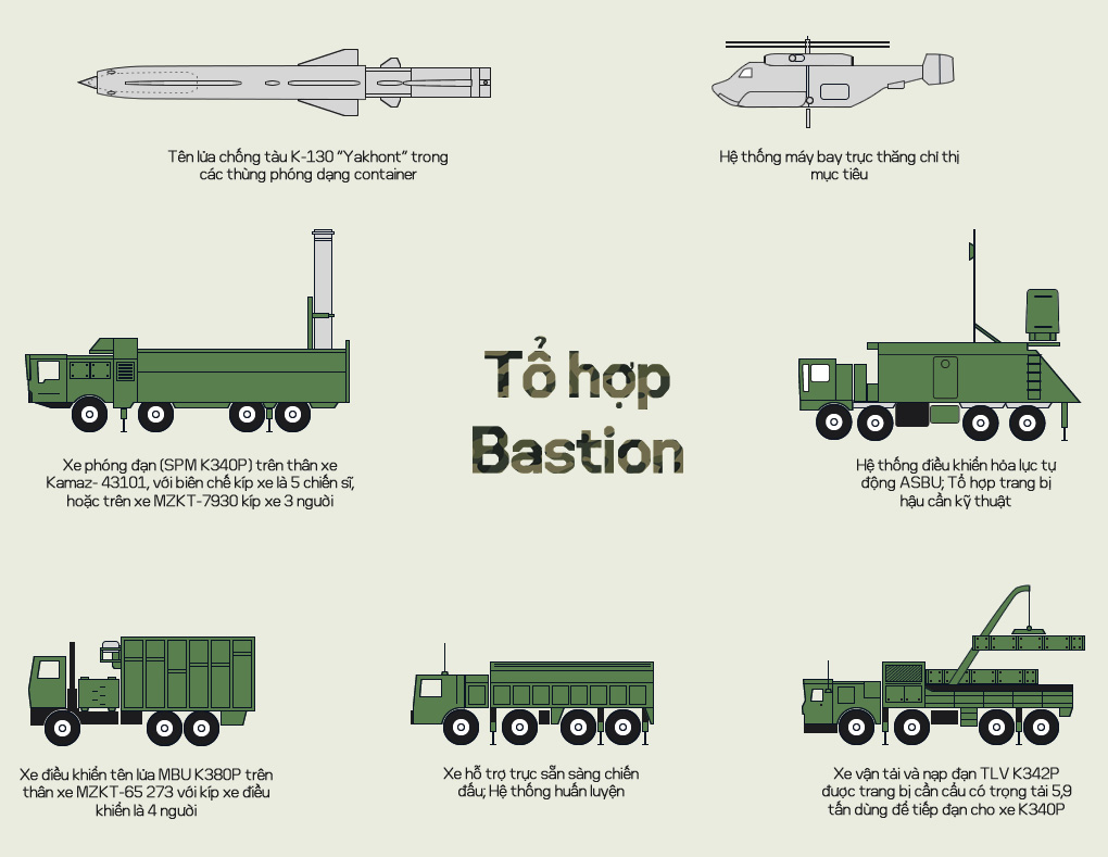

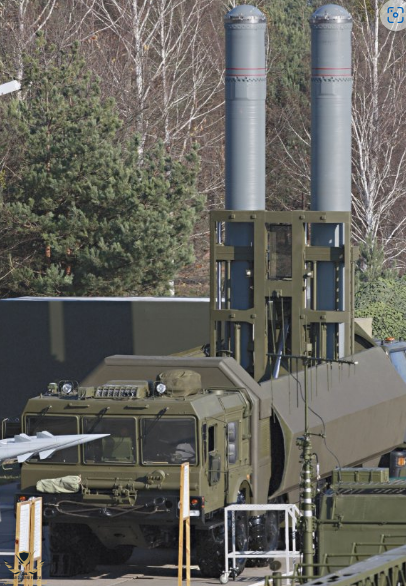

البطارية القياسية لمنظومة باستيون للدفاع الساحلي K-300 Bastion-P تتشكل من:
- عدد 4 قاذفات ذاتية الدفع K-340P مع صواريخ 2"Yakhont" (طاقم من 3 أشخاص).
- من 1 إلى 2 مركبات قيادة وسيطرة فئة "ASBU "PBRK ويتكون طاقمها من 5 أفراد.
- سيارة تنبيه أمني واحدة (MOBD).
- عدد 4 مركبات للنقل والتحميل (TLV K342P)

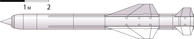

ملف:P-800 oniks sketch.svg
