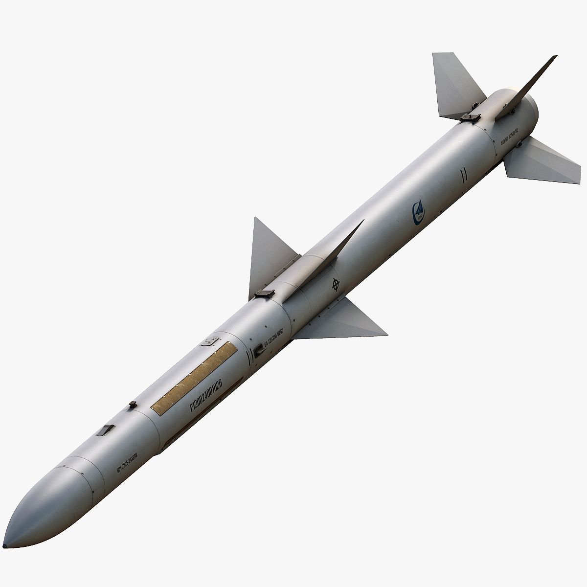

الأمرام، كما تم تقديمه، كان له تشابه عام مع السبارو؛ كان يبدو أطول من السبارو، لكنه كان بنفس الطول، حيث كان أخف وزنًا وأكثر نحافة. لم تكن هناك حاجة إلى أن يكون كبيرا جدًا، نظرًا لأن إلكترونيات الطيران الخاصة بها كانت أكثر إحكاما وأكثر دقة، مما يعني أنه يمكن أن يعمل برأس حربي أصغر - يتميز بكل من الصمامات التصادمية والتقاربية. لم يكن جناح أمرام واسعًا مثل جناح السبارو، وكانت زعانف الذيل هي أسطح التحكم، وليس الأجنحة كما هو الحال مع السبارو. كان في الأصل يحتوي على محرك صاروخي صلب ومستدام. في وقت لاحق ذهب إلى محرك تعزيز فقط. على ما يبدو، اتضح أن زيادة التسارع ثم الانزلاق نحو الهدف بعد احتراق المحرك أدى إلى تحسين النطاق.

أعقب نموذج الأساس AIM-120C النماذج "AIM-120C-4" و"AIM-120C-5" و"AIM-120C-6" و"AIM-120C-7". إن تتبع تطور هذه المتغيرات الفرعية أمر محير؛ ويكفي القول إن النتيجة النهائية هي صاروخ AIM-120C-7، الذي دخل الخدمة في عام 2006، وكان بشكل عام صاروخًا جديدًا. لقد تميز بنظام توجيه جديد، وباحث استهداف، ورأس حربي، ونظام صمامات، ونظام دفع جديد بشكل ملحوظ. كان AIM-120C-7 أكثر ذكاءً، وأكثر مقاومة للإجراءات المضادة، وأكثر فتكًا، ويبلغ مداه أكثر من 105 كيلومترات (65 ميلاً / 57 عقدة بحرية).

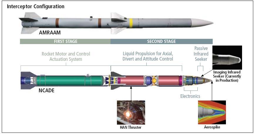

كان هناك أيضًا عمل على مشتق مضاد للصواريخ من AMRAAM، يسمى "Network Centric Airborne Defense Element (NCADE)". أظهرت رسومات NCADE سلاحًا يصعب تمييزه عن AMRAAM، لكنه كان مختلفًا إلى حد كبير - والأهم من ذلك أنه يحتوي على مرحلتين، حيث انقسم الصاروخ بين المرحلتين الأولى والثانية خلف أجنحته الأمامية. بدلاً من الباحث الراداري AMRAAM، استخدمت المرحلة الثانية الباحث الراداري بالأشعة تحت الحمراء من AIM-9X Sidewinder . المرحلة الثانية أيضًا لم تحتوي على رأس حربي متفجر، وبدلاً من ذلك استخدم مدمرًا حركيًا لتنفيذ هجمات "الضرب للقتل hit to kill".
يتحرك الصاروخ القادم بسرعة كبيرة، ومن غير المرجح أن يوقفه أي شيء باستثناء الضربة المباشرة؛ تضمن السرعة النسبية العالية أن الضربة المباشرة من المحتمل أن تكون مدمرة للغاية. لا يبدو أن برنامج NCADE قد انتقل إلى تطوير الطيران.

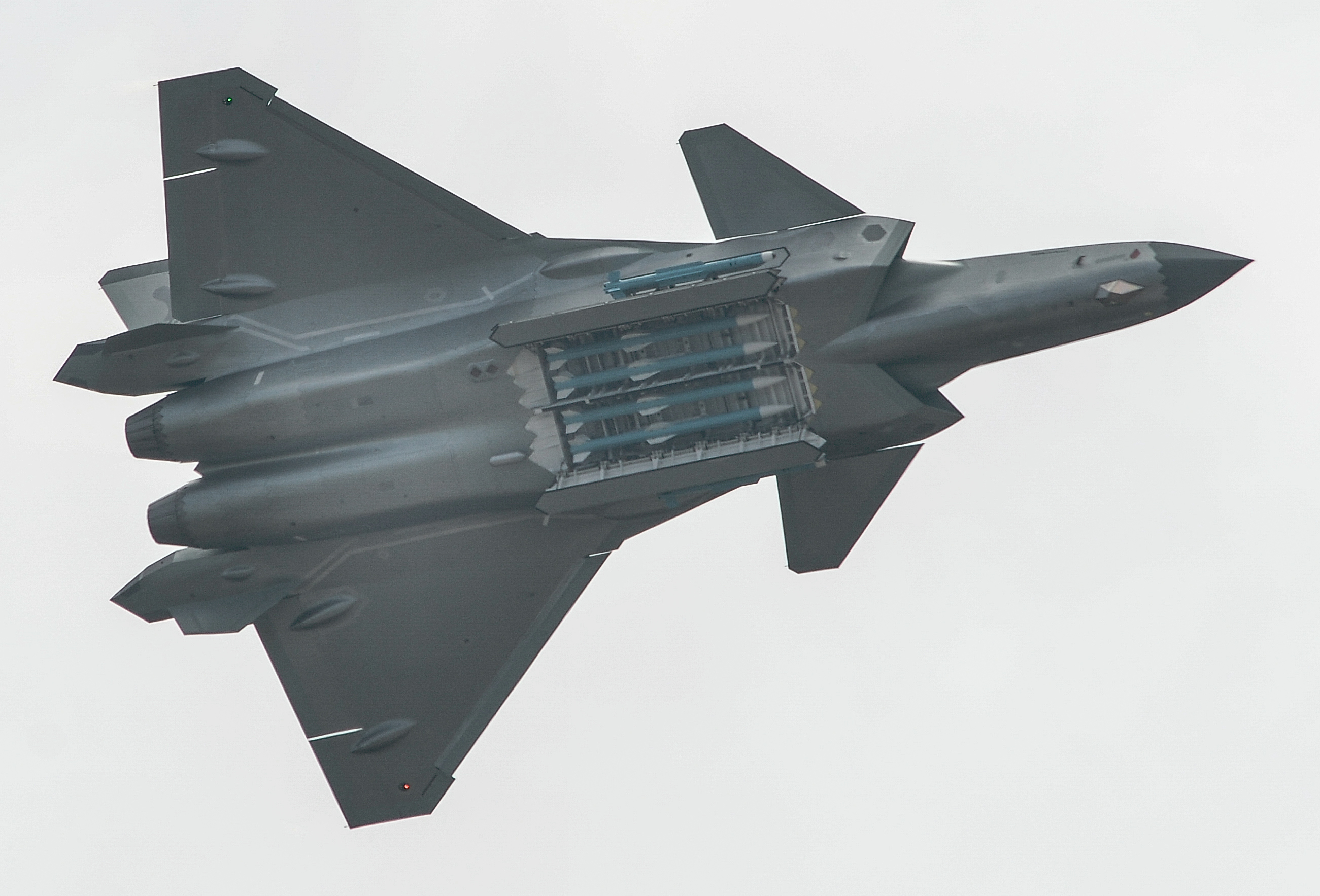

لقد صنع الصينيون النموذج الخاص بهم لـ "PL-12"، مع باحث نشط - والذي كان مشابهًا في المظهر، رغم أنه من الواضح أنه ليس نسخة. ومن غير الواضح ما إذا كان قد دخل الإنتاج الكامل، حيث انتقل الصينيون إلى صاروخ أكثر روعة، وهو "PL-15"، الذي كان له نفس التكوين - ولكنه كان أكبر وأثقل، ويُعتقد أن مداه يصل إلى مئات الكيلومترات.
طائرة تشنغدو J-20 مع أربع صواريخ PL-15 داخل حجرة الأسلحة.

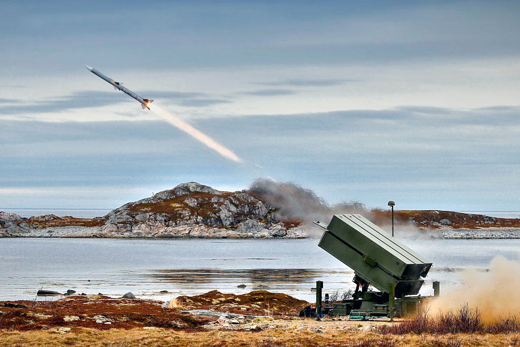

بدأت الحكاية مع "نظام صواريخ أرض-جو النرويجي المتقدم National Advanced Surface-to-Air Missile System (NASAMS) "، الذي طورته شركة Kongsberg النرويجية، بمساعدة هيوز، وتم إدخاله الخدمة منذ منتصف التسعينيات. كما تم تقديمه، تم بناؤه حول حاوية قاذفة. يمكن نقلها بالشاحنات، ولكن يبدو أنه لا يتم إطلاقها منها أي من الشاحنة، حيث يتم نشرها كمحطة أرضية. تضمنت أنظمة NASAMS رادارات قابلة للنقل ومركز تحكم مركزي. بعد عقد من التثبيت الأصلي، تمت ترقية NASAMS إلى تكوين "NASAMS 2"، مع عناصر نظام محسنة بشكل عام، بالإضافة إلى رابط بيانات Link 16.
تم تصدير NASAMS إلى تشيلي وفنلندا وليتوانيا وهولندا وعمان وإسبانيا وأوكرانيا - وسيحصل الأوكرانيون على النظام في عام 2023 للمساعدة في التعامل مع الغزو الروسي. حصلت الولايات المتحدة الأمريكية على NASAMS لتوفير الدفاع الجوي لحفل تنصيب الرئيس الأمريكي عام 2005 في واشنطن العاصمة في عام 2005؛ يبدو أنه لا يزال قيد الاستخدام هناك للدفاع عن منطقة ناشونال مول. وهنا تتعقد القصة، حيث أن الولايات المتحدة بذلت جهدًا كبيرًا في ابتكار نظام SLAMRAAM الخاص بها، وتوصلت إلى أصفار.

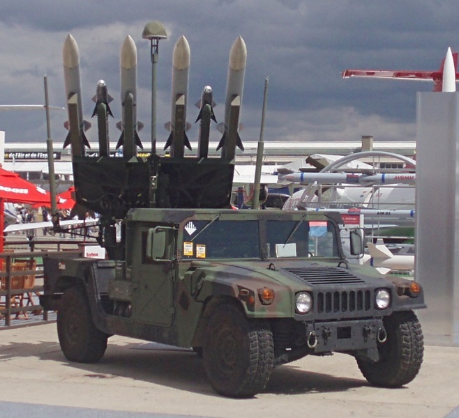

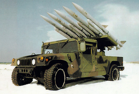

منذ منتصف التسعينيات، قام الجيش الأمريكي بتقييم استخدام أمرام على قاذفات مقطورات هوك سام المعدلة، مع ثمانية صواريخ أمرام لكل قاذفة؛ وأيضًا على HMMWV في نظام يُعرف باسم "HUMRAAM" نسبة إلى "Hummer-AMRAAM". يمكن لـ HUMRAAM التعامل مع أربعة أو ستة صواريخ AMRAAM على قضبان الإطلاق.
تم تعديله في النهاية للتعامل مع أربعة صواريخ AMRAAM واثنين من صواريخ AIM-9X Sidewinders.
يتم تداول صور لنظام HUMRAAM بأربعة صواريخ AMRAAM وصاروخيين من طراز Sidewinders الأقدم. من المفترض أن Sidewinders كانوا ذخائر تدريب و لكن تستخدم كملحقات.
