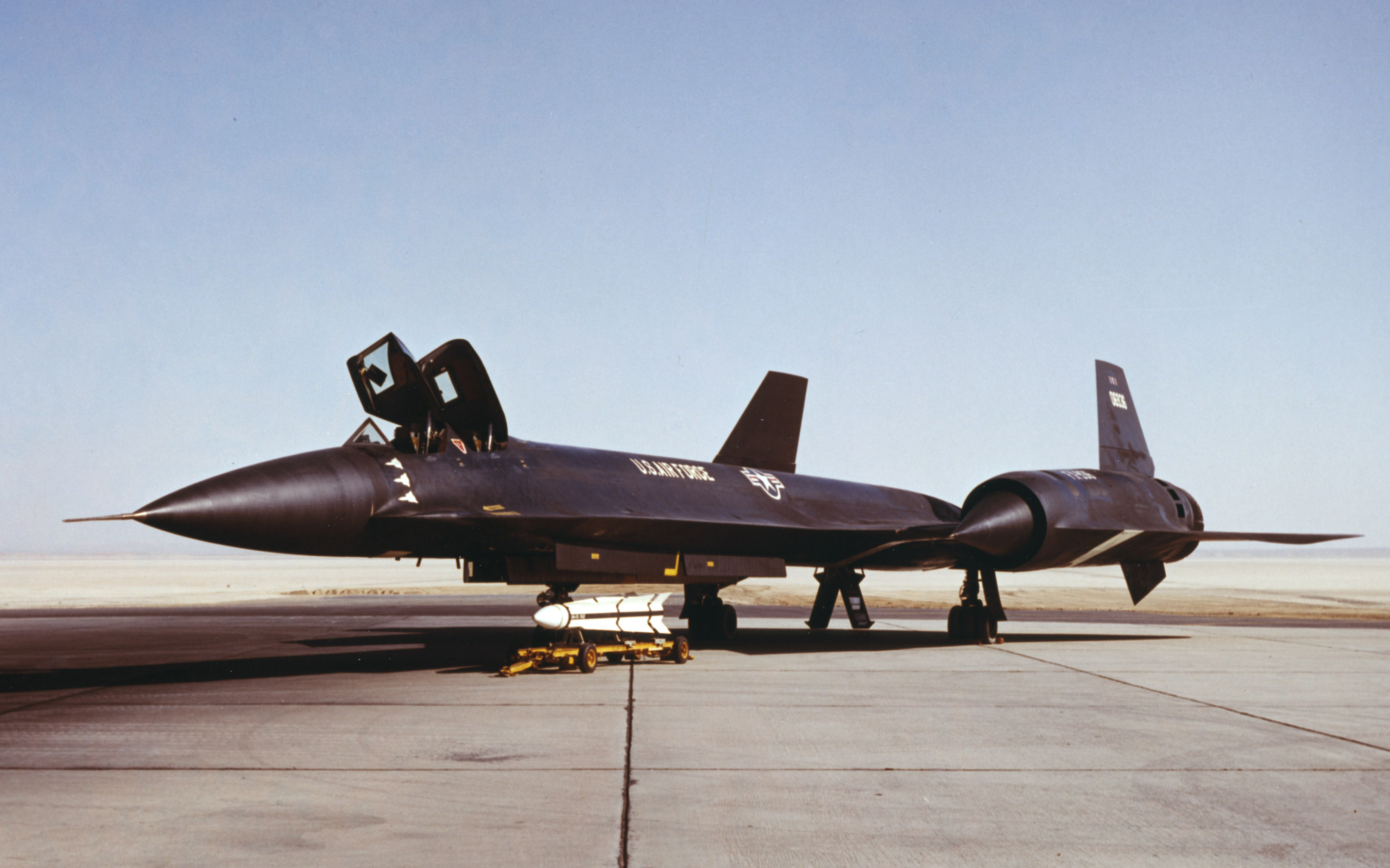

على الرغم من إلغاء مشروع الطائرة الإعتراضية Rapier في خريف عام 1959، إلا أن القوات الجوية لم تقم بإلغاء برنامج GAR-9، معتبرة أن وجود صاروخ AAM بعيد المدى سيكون أمرًا رائعًا. كبديل لطائرة Rapier، عملت القوات الجوية منذ عام 1960 على طائرة "F-12"، وهي طائرة اعتراضية مشتقة من طائرة التجسس Lockheed A-12، والتي تطورت إلى طائرة SR-71 Blackbird الشهيرة. ستستخدم الطائرة F-12 الصورايخ GAR-9 و نظام التحكم في النيران AN/ASG-18.

قامت النماذج الأولية الثلاثة من طراز "YF-12A" برحلتها الأولى في صيف عام 1963. ويمكن للطائرة YF-12A أن تحمل ثلاث صواريخ من طراز AIM-47 في أماكن الأسلحة الداخلية؛ يحتوي AIM-47 على زعانف قابلة للطي للسماح له بالملاءمة. أجرت طائرات YF-12A الثلاثة إطلاقات تجريبية، بما في ذلك سبع عمليات إطلاق موجهة، أسفرت عن ستة أصابات مؤكدة.تم تجميد تمويل YF-12A في عام 1965، مع إلغاء البرنامج رسميًا في عام 1968. وكان هناك دراسة لنموذج مدمج أو "عربة مضغوطة"، "AIM-47B"، لكن ذلك لم يحدث أبدًا.

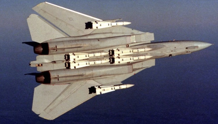

يدين برنامج فينيكس بالكثير لـلطرازGAR-9 وEagle. كان من المفترض أن يكون لدى AIM-54 توجيه SARH للرحلة البحرية، وتوجيه راداري نشط للهجوم النهائي، ومدى طويل يزيد عن 160 كيلومترًا (100 ميل) لتوفير دفاع الأسطول ضد الطائرات وصواريخ كروز. أجريت اختبارات الإطلاق الأولية في عام 1965، حيث تم إطلاق أول طلقة "all-up" في 8 سبتمبر 1966، حيث حظيت طائرة دوغلاس إيه-3 إيه سكاي واريور بشرف الإطلاق.
لم تكن البحرية متحمسة أبدًا للطائرة F-111B؛ لقد كانت كبيرة جدًا. تم إلغاؤها في عام 1968، مع انتقال البحرية على الفور إلى الطائرة الاعتراضية Grumman "F-14 Tomcat". كان Tomcat وPhoenix سلاحين متكاملين، حيث كانت المقاتلة قادرة على حمل ستة صواريخ وإطلاقها جميعًا على أهداف منفصلة في وقت واحد، باستخدام رادار الطائرة القوي AN/AWG-9 ونظام التحكم في النيران المتطور.
وقد تم إثبات هذه القدرة في تمرين أجري في 21 نوفمبر 1973، حيث تم إطلاق ستة صواريخ، أدت إلى تحقيق أربعة أصابات، وهو إنجاز غير مسبوق. حيث شبهها أحد الأشخاص المشاركين فيها بتدمير مرآب للسيارات مليء بسيارات كاديلاك الجديدة. دخل فينيكس الخدمة البحرية الأمريكية في نفس العام 1973.

AIM-54A الأصلي تبعه AIM-54C، بمحرك أكثر قوة وأنظمة إلكترونيات طيران محسنة. دخل AIM-54C الخدمة في عام 1981 ودخل الإنتاج بمعدل كامل في أوائل عام 1984. وتم أخيرًا إخراج صواريخ Phoenix من الخدمة في أواخر عام 2004، حيث تم تقاعد طائرات Tomcat. منذ أواخر الثمانينات، كان هناك عمل على استبدال صواريخ فينيكس، والتي ستُسمى "AIM-152" - ولكن مع سقوط الاتحاد السوفيتي، تم إلغاؤها في عام 1992.

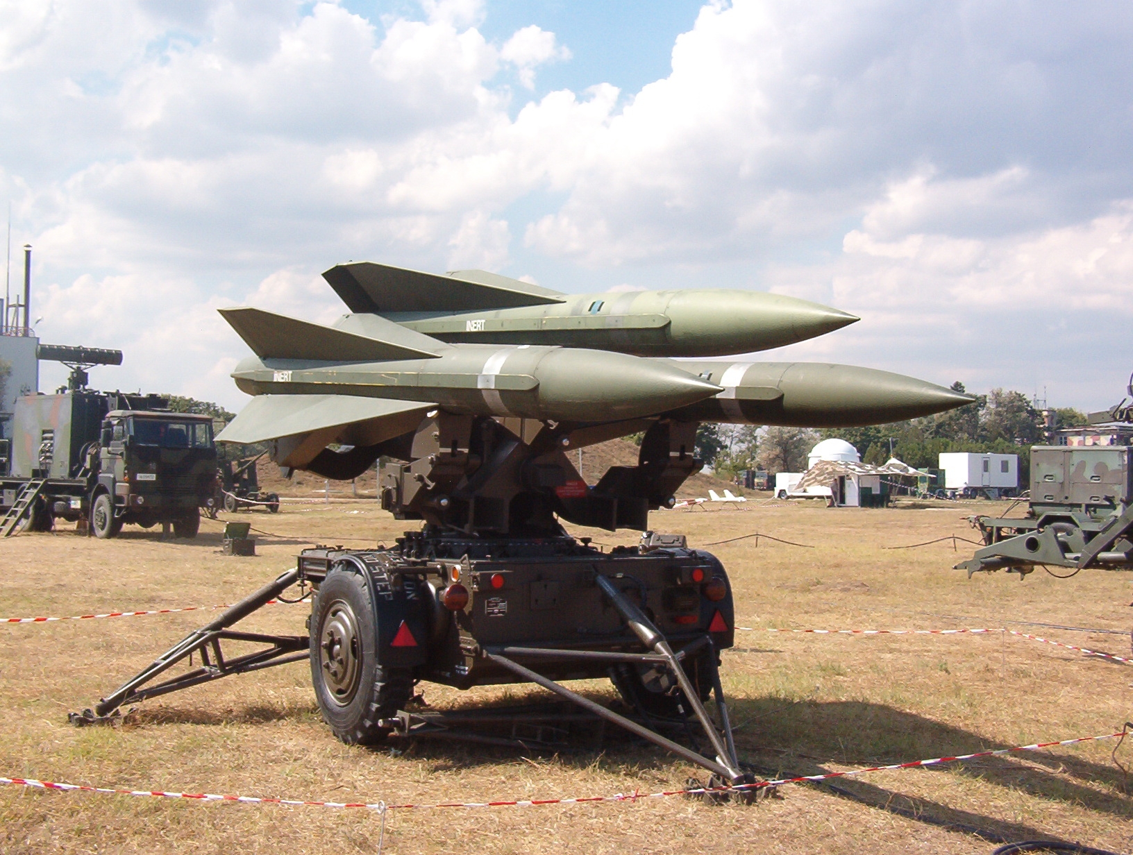

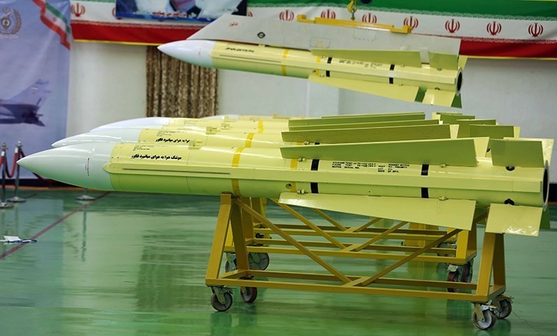

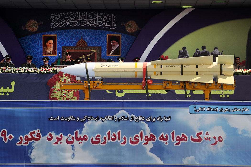

في نهاية المطاف، انتهى المخزون الإيراني من صواريخ Phoenix AAM بسبب الاستخدام والعمر. قام الإيرانيون ببناء صاروخ أرض-جو أمريكي من طراز MIM-23 Hawk، وقاموا بتعديله ليكون صاروخًا مضادًا للطائرات بأستخدام نظام التحكم في النيران الخاص بالطائرة F-14، و تحمل طائرة Tomcat ثلاثة صواريخ منه، يسمى "AIM-23".
لقد كان ذلك مخططًا أخرقًا بشكل مؤلم، لذا قام الإيرانيون ببساطة باستنساخ هيكل صواريخ فينيكس، ثم حشروا فيه صواريخ هوك مع الباحث و مع محرك الصاروخ - صواريخ هوك وفينيكس بنفس الحجم تقريبًا. بدات النسخة الإيرانية "AIM-23B Fakkur-90" تمامًا مثل صورايخ فينيكس، باستثناء القنوات الممتدة على كل جانب؛ وبطبيعة الحال، يمكن للتوم كات الإيراني أن تحمل ستة منها. ويبدو أنها في الخدمة الآن، لكن الأرقام التي تم بناؤها حتى الآن غير واضحة.
