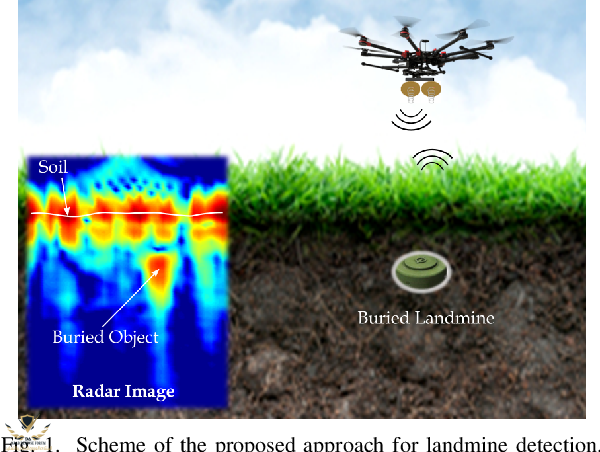

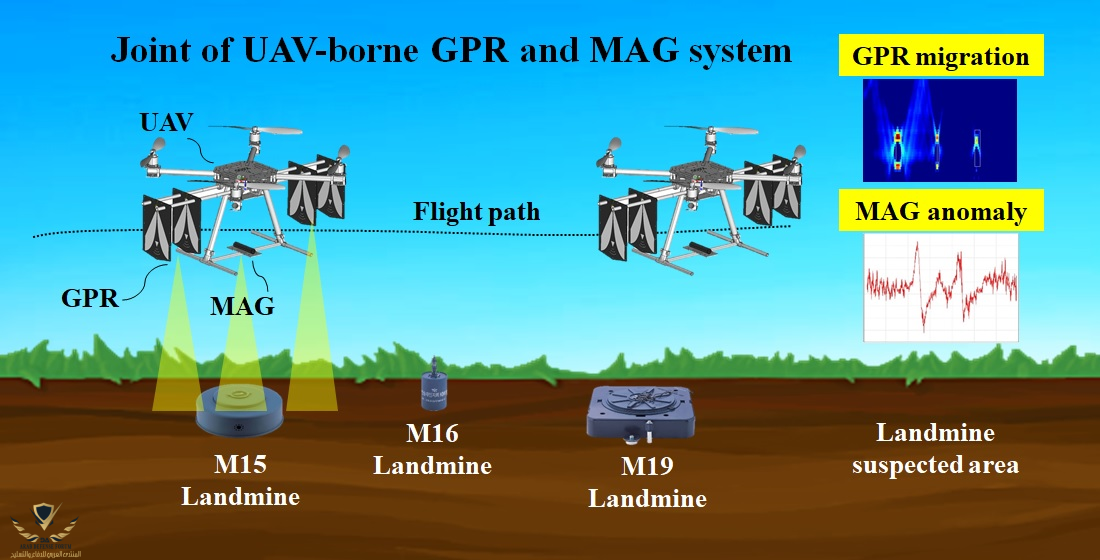

نعم ال GPR radar يستطيع كشف ماتحت الارض وللاعماق التي تدفن فيها الالغام الارضيه ... تم اجراء تجارب كثيره لاستخدامه محمل على درون وكانت النتائج مشجعه... الفكره ستسهل عمليه الكشف وكذلك مسح اجزاء واسعه من الاراضي خاصة التي قد تشكل خطر على فرق ازالة الالغام او تعرقل حركة الجنود والمركبات العسكريه.

نعم ،، مهمه ردار ال GPR وال Drone ليست الكشف فقط وانما تحديد احدثيات وعمق اللغم او الالغام بدقه!

نعم أخي،، هي بلا شك أحدث تقنيات الكشف عن الألغام والتي يطلق عليها "رادار النفاذ في الأرض" أو Ground Penetrating Radar واختصارها GPR. وفي حين أن معظم المجسات المستخدمة لغرض الكشف عن الألغام الأرضية هي من النوع السلبي، فإن الرادار النافذ أو الثاقب للأرض يبعث موجات كهرومغناطيسية متغلغة بشكل نشط من خلال هوائي ذو حزمة عريضة، ليجري بعد ذلك جمع الإشارة المرتدة والمنعكسة عن السطح وتحليلها.. إن مبدأ عمل النظام مماثل بعض الشيء لمقياس الموجة الزلزالي باستثناء ما يخص الإشارة.
إذ يعمل النظام في الغالب ضمن حزمة تردد الموجات ما بين 100 ميغاهيرتز و100 غيغاهيرتز (إلى حد ما، يمثل ذلك حزمة الترددات العالية). ويحدث الارتداد أو الانعكاس عندما تصادف الإشارة المرسلة سطح بين مادتين مختلفتين كهربائياً، حيث تعتمد الكثافة واتجاه الانعكاس على عاملين هما: قسوة وخشونة السطح surface roughness ، والملكية الكهربائية للمادة المتوسطة electric property. فالأسطح الخشنة تعكس الإشعاع القادم بطريقة غير منتظمة وعشوائية (انعكاس في العديد من الزوايا بدلاً من زاوية واحدة فقط، ومعه تخالف زاوية السقوط زاوية الانعكاس)، بينما السطح الأملس يميل إلى عكس الإشعاع في نفس زاوية الورود بالنظر إلى طبيعة السطح (يطلق عليه الانعكاس المنتظم specular reflection).
أما بالنسبة للملكية الكهربائية للوسط أو بمعنى آخر الملكيات التي تعين مدى الاستجابة إلى مجال كهربائي، فهذه تقرر حدود الانكسار ومستوى امتصاص الموجات الكهرومغناطيسية وتؤثر بعد ذلك في الاتجاه وكثافة الانعكاس. إن عمق نفاذ الإشارة إلى التربة يعتمد عادة على عاملين مهمين هما (1) مستوى الرطوبة في التربة (2) وطول موجة الإشارة. إذ يحدد محتوى الماء في التربة مستوى النفاذ بجدية تماماً كما يفعل طول الموجة الأقصر للإشارة. هكذا وبسبب الانعكاس وملكيات النفاذ، فإن الشروط المطلوبة لتطبيق آلية كشف الألغام باستعمال رادار النفاذ في الأرض تعتمد على توافر أرضية جافة dry sand وإشارة تردد منخفضة low frequency signal (لسوء الحظ تميل إشارات التردد المنخفض إلى صنع صور بدقة وضوح واطئة).

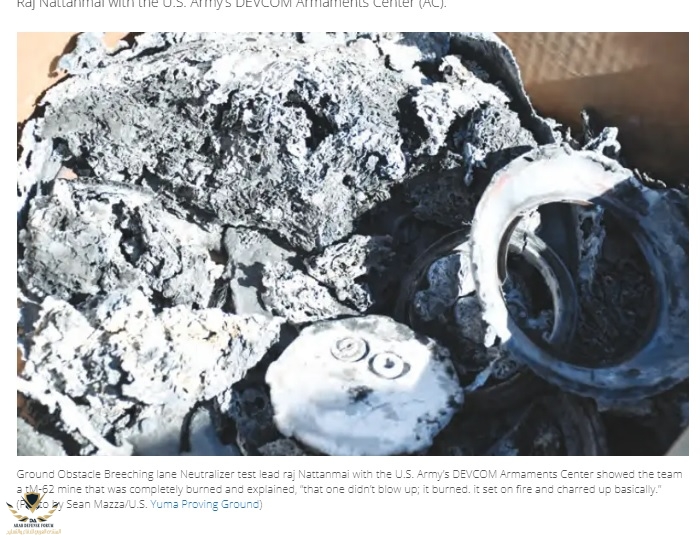

بعض الألغام يلاحظ أنها أصيبت بشضايا قذائف الهاون لكن هل هذا بعني أنها أصبحت غير فعالة؟

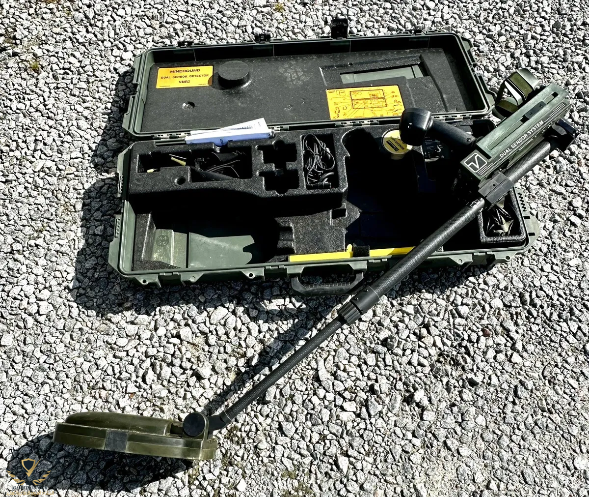

هل هذه التقنية تكتشف الألغام مهما كانت المادة التي صتع منها جسمها؟
نعم يفترض به إنجاز هذه المهمة.. من أبرز الأنظمة العاملة وفق تقنية الرادار النافذ في الأرض GPR، الكاشف البريطاني/الألماني VMR2 (الصورة للأعلى) الذي تنتجه الشركة الألمانية "فالون" Vallon. هو مصمم خصيصاً للاستعمال في عمليات تطهير وإزالة الألغام الأكثر صعوبة، سواء ذات الأجسام المعدنية أو تلك الخالية من المعادن ويوفر تحسينات هامة في كفاءة التطهير، خصوصاً مع دمج كاشفه بمجس مزدوج Dual-Sensor-Detector يضم كاشف معدني تقليدي بالإضافة إلى نظام رادار نافذ في الأرض (يمكن عند التشغيل تحديد النمط المرغوب للكشف).
تشغيل نظام VMR2 يتم بواسطة بطاريات ليثيوم قابلة للشحن وصالحة لنحو 8-16 ساعة، أو عن طريق تجهيز كهربائي اختياري يتكون من عدد 4 بطاريات من النوع D-size، وهو بسيط عند الاستخدام ويزود المشغل بإشارات صوتية واضحة لإنذار الحضور بوجود تهديد لغم محتمل. وعندما يتم تحديد وتعيين التهديد، يزود النظام معلومات دقيقة للموقع والكتلة الخاصة بالإشارة أو الدلالة المعدنية metal indication. وبعد الإنذار الصوتي يتم توفير بيانات إضافية حول الموقع ومعلومات العمق، ويقيس الرادار المقطع العرضي للهدف.
بعض الألغام يلاحظ أنها أصيبت بشضايا قذائف الهاون لكن هل هذا يعني أنها أصبحت غير فعالة؟
لا،، التعامل مع الألغام محفوف بالمخاطر لتنوع آليات التحفيز وحساسية بعضها للعبث أو محاول التحريك أو النقل، لذا ينصح دائما بتدمير اللغم في مكانه وعدمة محاول تحريكه (إذا كان لابد من ذلك، إستخدام أسلاك طويلة أو عربات الروبوت مع إتخاذ إجراء السلامة) !!!! على سبيل المثال، هناك ألغام أرضية تتضمن صواعق التحفيز المزدوج double stimulate (مثال على ذلك اللغم البلاستيكي الإيطالي SB-81) وهذه صممت لتقبل ضغط العربات المجهزة بمداحل أمامية لتفجير ألغام الضغط !!! فهذه الألغام معدة لتقبل ضغط المدحلة الأول ثم التفاعل والانفجار لدى تلقيها الضغط الثاني الذي يكون عادة عند قعر العربة الدافعة للمدحلة (توصف هذه من خلال آلية عملها بألغام مقاومة عصف الانفجار blast resistant mines).
