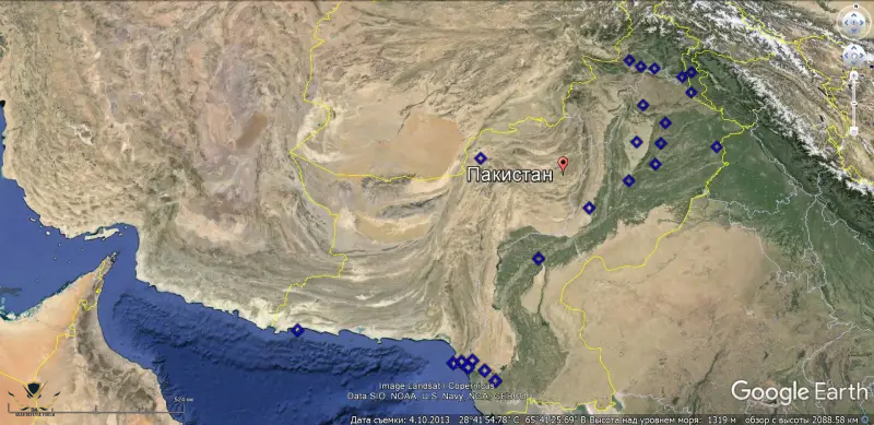

يوضح الرسم البياني المعروض المناطق التي تعتبرها قيادة قوات الدفاع الجوي الباكستانية ذات أولوية. وبالتالي، لم يكن هناك سوى موقع رادار واحد على الحدود مع أفغانستان.

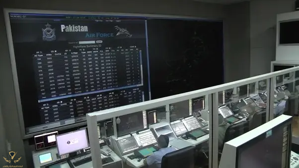

ترتبط جميع الرادارات الباكستانية الثابتة ومعظم الرادارات المتنقلة وطائرات الأواكس عبر خطوط اتصال الكابل وقنوات الراديو بنظام مركزي للتحكم ونقل البيانات C4 ISR.
تتم معالجة المعلومات الرادارية الواردة بواسطة أنظمة تحكم آلية عالية الأداء، وهي مجهزة بمراكز قيادة الدفاع الجوي المركزية والإقليمية. واستناداً إلى البيانات الواردة من أجهزة الاستطلاع الرادارية، يتم إصدار الأوامر، ويتم إرسالها بالتوازي مع الصورة الحقيقية للوضع الجوي للسيطرة على مواقع الأفواج الجوية المقاتلة ووحدات الدفاع الجوي الأرضية.

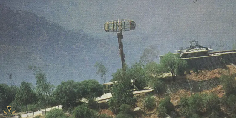

موقع هوائي رادار AN/FPS-20

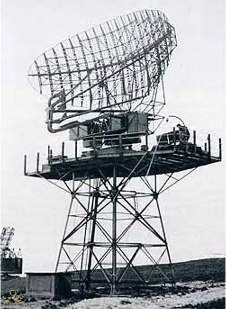

تتمتع محطة AN/FPS-20 ثنائية الإحداثيات، التي تعمل في نطاق التردد من 1 إلى 280 ميجاهرتز، بقدرة نبضية تبلغ 1 ميجاوات، ويمكنها اكتشاف أهداف جوية كبيرة على ارتفاعات متوسطة وعالية على مدى يصل إلى 350 كم. غالبًا ما كان مقياس الارتفاع AN/FPS-2 بقدرة نبضية تصل إلى 380 ميجاوات، ويعمل بترددات 6-5 ميجاهرتز، مقترنًا بهذا الرادار.
بحلول أوائل التسعينيات، أصبحت محطات AN/FPS-20 وAN/FPS-6، المبنية على الأنابيب المفرغة، قديمة جدًا؛ وانتهت عملياتها في القرن الحادي عشر، بعد الحصول على رادارات حديثة من إنتاج أمريكي وصيني.

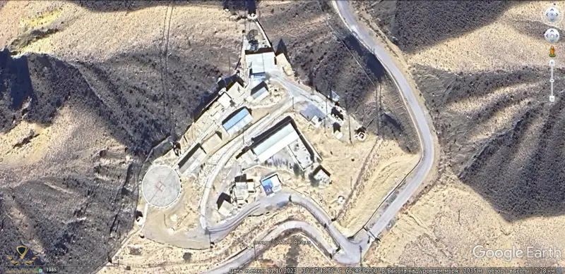

موقع رادار ثابت مزود برادار AN/TPS-43G منتشر بالقرب من الحدود مع أفغانستان

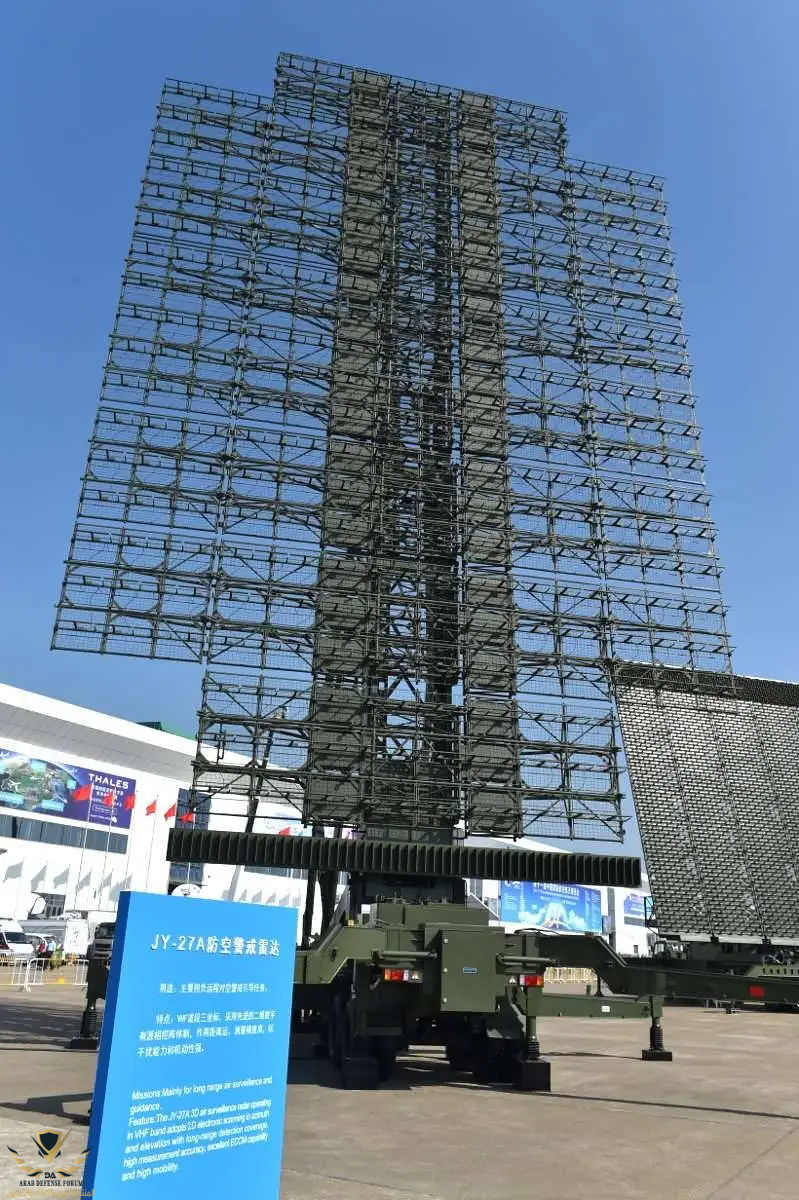

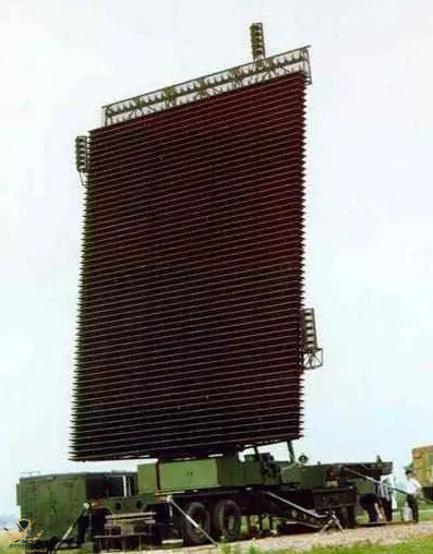

ووفقًا لمصادر غربية، فإن رادار JY-27 هو نظير وظيفي للرادار الروسي 1L119 Nebo- محطة SVU. يعمل الرادار الصيني في نطاق التردد 240-390 ميجا هرتز وهو قادر على اكتشاف الأهداف على ارتفاعات متوسطة على مسافة تصل إلى 500 كيلومتر. دقة تحديد الإحداثيات على مسافة 280 كم هي: 0,5 درجة في السمت و 500 متر في المدى.
هذه المحطة الصينية قادرة على اكتشاف طائرات B-2A وF-22A “الشبح” بشكل فعال، بالإضافة إلى تتبع الأهداف عالية السرعة التي تحلق على ارتفاعات عالية، بما في ذلك الصواريخ الباليستية التكتيكية.
عدد رادارات JY-27A المتوفرة في باكستان غير معروف. وفي عام 2019، تم رصد إحدى محطات العدادات هذه في قاعدة عمار الجوية في الجزء الشمالي الشرقي من البلاد.

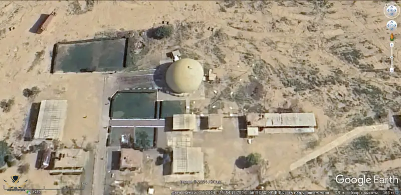

موقع هوائي الرادار YLC-2

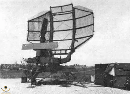

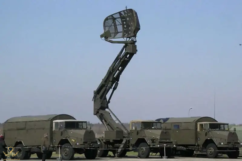

أول رادار باكستاني مصمم لاكتشاف الأهداف على ارتفاعات منخفضة كان الألماني TMR MPDR 30/1، ويعمل في نطاق التردد 1.6-2 جيجا هرتز.
تم تركيب عناصر المحطة، التي دخلت الخدمة في أواخر السبعينيات، على شاحنات MAN 630 L2AE. يتم توصيل غرفة المعدات وعمود الهوائي بواسطة الكابلات. لتزويد الرادار بالكهرباء، تم إرفاق محطة مولدات ديزل متنقلة.
رادار TMR MPDR 30/1
يتم رفع الهوائي مقاس 5 × 1.9 م بواسطة صاري مفصلي بمحرك هيدروليكي إلى ارتفاع 13 مترًا ويدور بسرعة 15 دورة في الدقيقة، مما يسمح بتتبع الأجسام الطائرة بسرعة كبيرة مع ESR يبلغ 1 متر مربع . الحد الأقصى لمسافة الكشف عن التعديل الأول كان 30 مترا, الارتفاع – ما يصل إلى 3 كم.
على الرغم من أن رادار TMR MPDR 30/1 يعتبر قديمًا وفقًا للمعايير الحديثة، إلا أن القوات الجوية الباكستانية لا تزال تستخدم مثل هذه المحطات لمراقبة الوضع الجوي بالقرب من القواعد الجوية.
تمت ترقية بعض محطات TMR MPDR 30/1 المتوفرة في باكستان بواسطة متخصصين محليين إلى مستوى MPDR-45/60/90، مع نطاق كشف يبلغ 45 و60 و90 كيلومترًا على التوالي. تم تركيب هذه الرادارات على هيكل الشاحنة أو تم وضعها بشكل دائم.

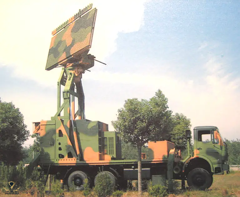

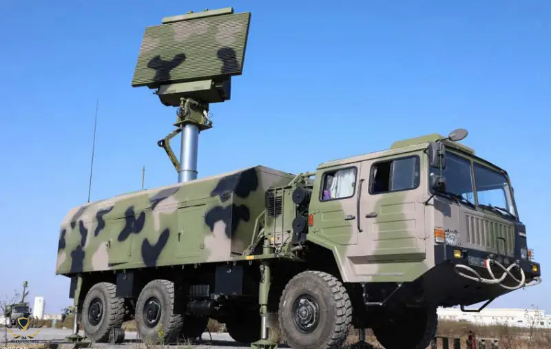

في تسعينيات القرن العشرين، تم تجديد أسطول الرادارات ذات الارتفاعات المنخفضة في باكستان بعشرة رادارات ذات تردد سنتيمتري من طراز YLC-6M صينية الصنع.
رادار YLC-6M قادر على اكتشاف الأهداف على مسافة تصل إلى 150 كم؛ نطاق الكشف لطائرة هليكوبتر AN-64 Apache التي تحلق على ارتفاع 10-15 مترًا هو 30-35 كم. أقصى ارتفاع – 10 كم.
وفي عام 2018، تم تقديم طلب لشراء ستة رادارات صينية “متعددة الأغراض” YLC-18A بتكلفة إجمالية قدرها 25 مليون دولار. وفي المستقبل، ينبغي أن تحل هذه الرادارات محل رادار YLC-6 في الجيش، والذي من المخطط تحويله إلى نسخة ثابتة واستخدامها لمراقبة الحركة الجوية.
ينبعث الرادار ثلاثي الأبعاد مع AFAR بترددات من 3 إلى 4 جيجا هرتز وهو قادر على رؤية الأهداف الجوية على مسافة تزيد عن 250 كم. تم إنشاء هذه المحطة خصيصًا لكشف الطائرات وصواريخ كروز التي تحلق على ارتفاع أقل من 100 متر. الحد الأقصى لارتفاع الكشف هو 12 كم.
وللتحكم في نظام الدفاع الجوي HQ-16 ، تم شراء ثلاثة رادارات متنقلة من طراز IBIS 150 من جمهورية الصين الشعبية.
تتمتع محطة المدى ذات الإحداثيات الثلاثة سنتيمترات والمصفوفة المرحلية بمدى كشف يصل إلى 140 كم مع سقف يصل إلى 20 كم. يوفر الكشف المتزامن لـ 144 هدفًا والتتبع التلقائي المتزامن لـ 48 هدفًا.

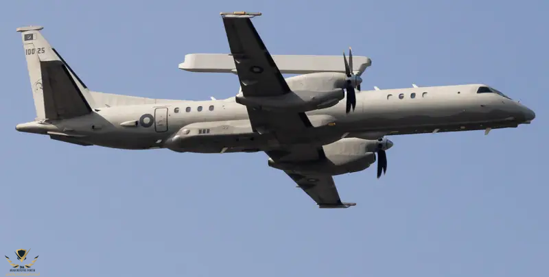

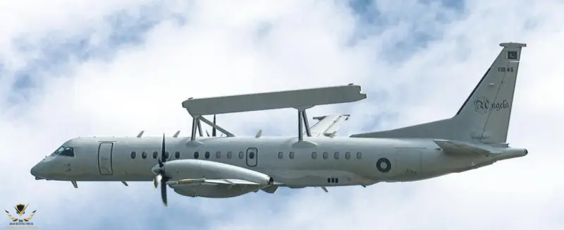

في عام 1996، في السويد، أنشأت شركة Ericsson Microwave Systems (المعروفة الآن باسم Saab Electronic Systems) رادارًا مدمجًا PS-890 Erieye، مناسب لوضعه على طائرات AWACS منخفضة التكلفة التي يتراوح وزنها بين 11 و15 طنًا. ويبلغ وزن وحدة هوائي الرادار 900 كجم فقط.
يتكون هوائي AFAR ثنائي الاتجاه، الموجود في قبة رادار "على شكل سجل" بطول 9 أمتار، من 192 وحدة إرسال واستقبال. يوفر الشعاع الممسوح ضوئيًا إلكترونيًا رؤية 150 درجة على كل جانب. يحتوي الرادار، الذي يعمل في نطاق التردد 2-4 جيجا هرتز، على عدة أوضاع تشغيل تتكيف مع ظروف محددة مع معدلات تكرار النبض وسرعات المسح المختلفة.
يصل مدى الكشف الآلي للأهداف الكبيرة على ارتفاعات عالية إلى 450 كم. ويمكن رصد مقاتلة F-16 تحلق على ارتفاع متوسط على مسافة 350 كيلومترا. يتم اكتشاف الأجسام ذات RCS الصغيرة على ارتفاعات منخفضة على خلفية سطح الأرض على مسافة 180 كم. عيب الرادار هو وجود قطاعات غير مرئية أمام وخلف الطائرة بزاوية 30 درجة لكل منهما.
في البداية، تعرقلت الإمدادات من السويد بسبب القيود المفروضة بسبب انتهاكات حقوق الإنسان في باكستان. تم حل الخلافات حول هذه المسألة في عام 2006، ودخل الطرفان في عقد ينص على بيع 4 طائرات دورية رادارية من طراز Saab 2000 AEW&C وتدريب الأفراد. وبدأ التنفيذ العملي للصفقة عام 2008 بعد تسوية الجانب المالي من الأمر. وبحسب معلومات غير رسمية، أصبحت السعودية الراعي الرسمي لصفقة باكستان.
في المرحلة الأولى، تم إصدار تحديد الهدف وتوجيه الصواريخ الاعتراضية عن طريق الصوت عبر الراديو، ولكن الآن تم دمج معدات طائرات Saab 2000 AEW & C AWACS في نظام C4 ISR الآلي، مما أدى إلى توسيع نطاق الوعي المعلوماتي بشكل كبير لقيادة القوات الجوية الباكستانية والقدرة على اعتراض الأهداف الجوية في الوقت المناسب في الظروف الجبلية الصعبة .
في أغسطس 2012، خلال هجوم أرهابي على قاعدة مينهاس الجوية، الواقعة على بعد 110 كم شمال غرب إسلام آباد، تم تدمير طائرة أواكس وتضررت أخرى. تم بعد ذلك إرسال Saab 2000 AEW&C المتضررة إلى مصنع لينكوبنج في السويد لتجديدها وتم إعادتها الآن إلى الخدمة. وفي عام 2016، تم شراء طائرة أخرى لتعويض الخسائر. وفي الفترة ما بين 2019 و2023، تم استلام 5 طائرات أواكس أخرى سويدية الصنع، ليصل الأسطول الحالي إلى 9 طائرات.
تتمركز جميع طائرات Saab 2000 AEW&C التابعة للقوات الجوية الباكستانية في سرب دورية الرادار الثالث، ومقره في قاعدة مينهاس الجوية (في منطقة أتوك)، والتي تخضع لسيطرة قيادة جناح الجسر الجوي التكتيكي الثالث والثلاثين.
مع كل مزايا Saab 2000 AEW & C، لا يوفر رادار PS-890 Erieye السويدي رؤية شاملة، مما يفرض قيودًا معينة، ومن أجل منع اختراق أسلحة الهجوم الجوي للعدو عبر "المناطق الميتة" فإنه يتطلب الاستخدام المتزامن لطائرتين أواكس.

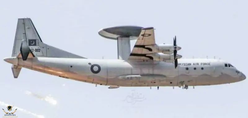

وفي هذا الصدد، طلبت باكستان، وهي أكبر متلق للأسلحة الصينية، طائرة دورية رادارية من جمهورية الصين الشعبية، مع مجمع هندسي راديوي يوفر رؤية شاملة للمجال الجوي، بغض النظر عن موقعها في الفضاء واتجاهها.
بدأ العمل على هذه الطائرة في الصين منذ أكثر من 20 عامًا. في نهاية عام 2005، دخل النموذج الأولي Y-8P مع هوائي رادار دوار على شكل قرص، مبني على أساس النقل العسكري Y-8-200
شارك الجيش الباكستاني في اختبار الرادار. في رأيهم، فإن وضع نظام الهوائي في دوارة "كلاسيكية" فوق جسم الطائرة أكثر اتساقًا مع متطلبات القوات الجوية الباكستانية.

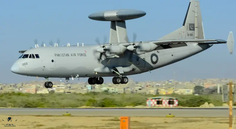

تم تسمية طائرة الإنتاج، التي تم إنشاؤها على أساس Y-8F-600 الحديثة، باسم ZDK-03 Karakorum Eagle. يتم تفسير تسمية الطائرة، وهو أمر غير معتاد بالنسبة للقوات الجوية الصينية، من خلال غرضها التصديري. وهكذا عكست الشركة المطورة Electronics Technology Group Corporation باسم الآلة أن هذه هي ثالث طائرة أواكس بعد KJ-2000 وKJ-200، والحروف ZDK هي اختصار باللغة الصينية يبدو مثل “Zhong Dian Ke”. "
أصبحت طائرة ZDK-03 التي تم تسليمها إلى باكستان أول طائرة أواكس صينية مخصصة للتصدير. علاوة على ذلك، تم تصميم وتصنيع جميع المكونات الرئيسية لإلكترونيات الطيران في الصين. كما تم إنشاء مجمع كمبيوتر لاختيار الإشارات على الأرض ومعالجة البيانات عالية السرعة في الصين من مكونات منتجة محليًا.

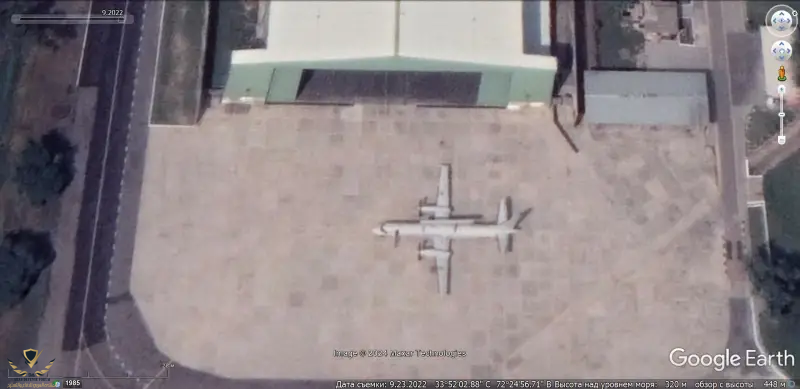

بلغت تكلفة ZDK-03 في عام 2009 278 مليون دولار. توجد حاليًا في الخدمة أربع طائرات مخصصة للسرب الرابع من جناح الجسر الجوي 32، المتمركزة بشكل دائم في قاعدة مسرور الجوية بالقرب من كراتشي. بشكل دوري، تخضع طائرات ZDK-03 لإصلاحات في الصين في منشأة شركة CETC في شيآن.

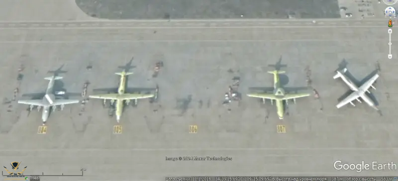

إن الاختلاف المرئي الأكثر وضوحًا بين طائرة ZDK-03 AWACS المصممة لباكستان وطائرة KJ-500 المخصصة "للصين " والتي لها نفس هيكل الطائرة هو طبق الرادار.
طائرات ZDK-03 وY-9 وY-8 وKJ-500 في مطار مصنع شركة CETC في شيآن
ووفقا لبيانات الرحلة، فإن الطائرة الباكستانية ZDK-03 قريبة من الطائرة الصينية KJ-500
تتم صيانة المعدات الموجودة على متن الطائرة ZDK-03 بواسطة ستة مشغلين. تتوافق خصائص الرادار تقريبًا مع قدرات E-2C Hawkeye مع رادار AN/APS-145. وبالإضافة إلى معدات الرادار والاتصالات، يضم مجمع الهندسة الراديوية محطات استطلاع راديوي ومحطات حرب إلكترونية. توجد هوائياتهم في مقدمة الطائرة وذيلها.

مشكور أخ هيرون @هيرون على الموضوع الجميل ، كان هناك شائعات مصدرها الهند أن باكستان تنوي إخراج الzdk-03 من الخدمة للتقاعد المبكر ، هل هذي أخبار دقيقة ؟
اعتقد الخبر صحيح لانهم رفعوا عدد طائرات الاوكس السويدية من النسخة الاحدث ولان االاوكس الصيني ليس بكفاءة السويدية واعمل الصيانة معقده وماديا
